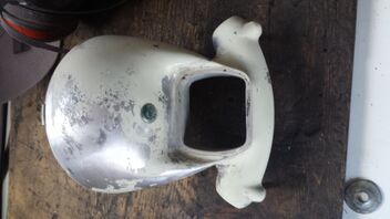

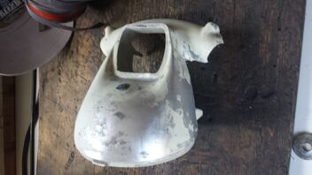

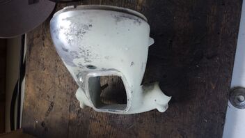

Endlich mal wieder Zeit die Kiste weiter zu bearbeiten. Leider ist die Lampe wohl nicht mehr Olack.der Lack löst sich genauso schnell wie der Decklack, keine Grundierung drunter. Schade.sieht aber dennoch stylisch aus und solange ich keine Alternative habe bleibt der drauf.@superkölle: wenn ich doch nur jemanden wie @superkölle: kennen würde der mir wie @superkölle: tausch gegen Olack Teile bei z.B. @superkölle: anbieten könnte... mann ich würd mich freuen wie Superkoelle:

So Tageswerk heute waren die Lampe und die Gepäckbrücke, dann noch die anderen Stellen nachbearbeitet und alles danach mit Oxyblock eingepinselt.
Somit sollte auch das Alu nicht rostenJa ich hab den Lampenkopf auch mit oxyblock eingerieben damit es mit der zeit nicht schwarz anläuft.
allerdings muss mir mal jemand sagen ob es nicht sein kann das auf dem lenker keine Grundierung drauf ist? Das Unterteil hat ja auch nichts an Grundierung, hat man auf Alu keine Grundierung gepackt damals?

aluminium wird nur im zusammenhang mit organischen säuren schwarz. das bildet schwarze aluminiumkomplexe. ansonsten läuft aluminium weiß an.
Im Bezug auf Ulmis Post also richtig, der Lenkerkopf wäre innerhalb weniger Tage schwarz geleckt

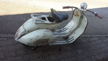

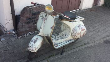

So heute ging es nach drei Wochen Pause endlich mal wieder an der ACMA weiter.
Die Werkstatt ist nun konserviert. Ist ja eine riesige Sauerrei so ne Hohlraumkonservierung, zumindest wenn man es zum ersten mal macht und einem dann auch noch die Kartusche explodiertNachdem ich also die Werkstatt, mich und ALLES um mich herum konserviert habe hat es danach sogar recht gut und Reibungslos geklappt die Hohlräume der ACMA zu füllen. Getreu dem Motto einmal aber richtig hab ich ne ganze Dose da rein gejagt, wird sicherlich einige Zeit nachtropfen, aber besser als von innen weg zu rosten.
Danach hab ich angefangen die Züge neu zu machen. Der Gaszug war ja kaputt und so musste ich den ohne Hilfe des alten Zuges einsetzen. Hat mich schwer genervt da es nicht klappen wollte, hab dann aber den Tipp bekommen die Schnarre abzubauen, da dass eingeschweisste Röhrchen links an dieser Stelle ein Loch hat wo der Gaszug durch muss. Hätte mit Trial and Error testen NIE geklappt dass der Zug "ausversehen" rein geht. Danke dafür, hat mir vieeeel Zeit erspart.
Die anderen Züge waren soweit alle unspekatulär aber leider ist die Länge bei jedem Zug falsch, Kupplungszug ein paar mm zu kurz, dafür Schaltzüge zu lang, ebenso Bremszug hinten und vorne. Na zumindest das zu lang kann man ja kürzen, dauert dann halt alles ein paar Minuten länger.
Wenn ich es schaffe ist morgen der Rest der Züge dran und ich werde wohl die Gabel noch auseinander nehmen und die Lager da tauschen.
Dann fehlt noch die finale Behandlung des Lackes mit Owatrol und man kann sich dem Motor zuwenden. Naja den muss ich erst noch besorgen...
