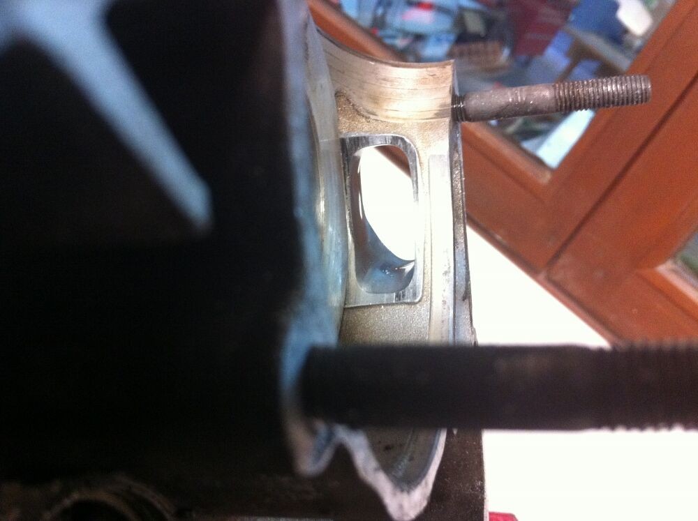

    Polini Evo mono

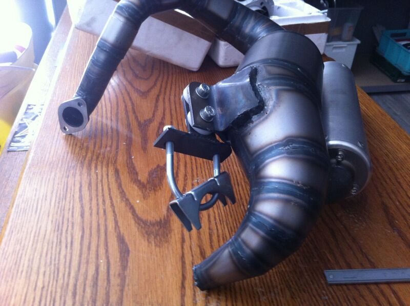

    Puff: Pipedesign Vojager
    30er Polini DS Stutzen
    30er BGM Gasfabrik
    kurzer 4.ter BGM
    2,54 mit RepKit

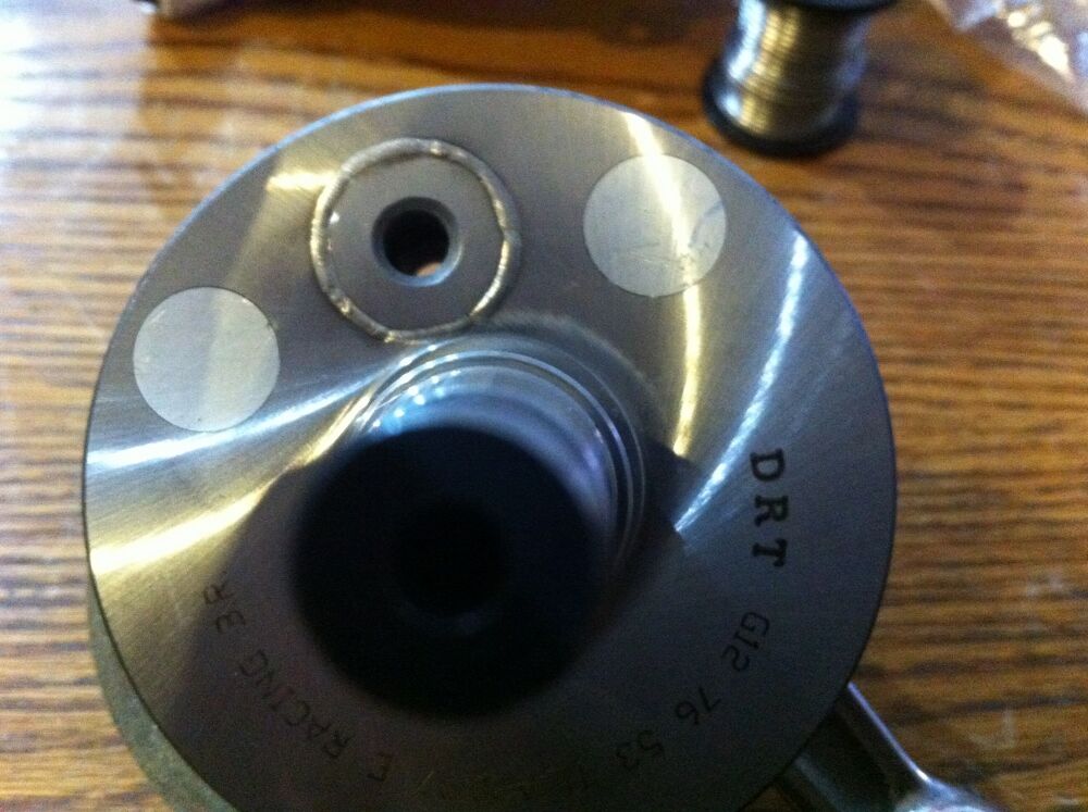

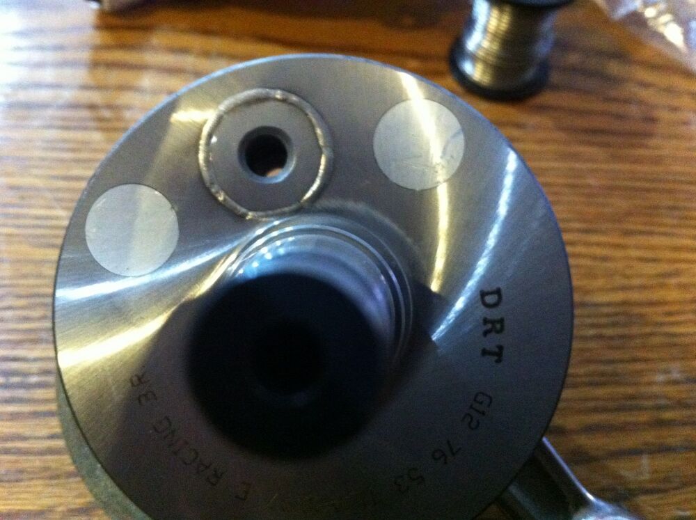

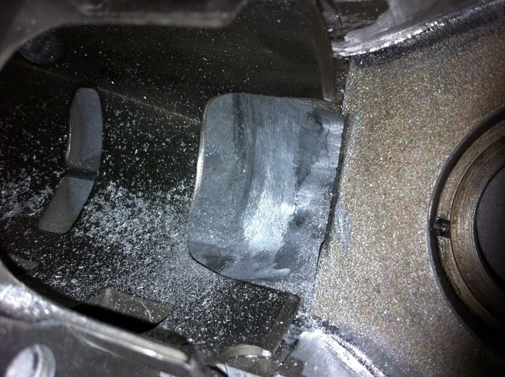

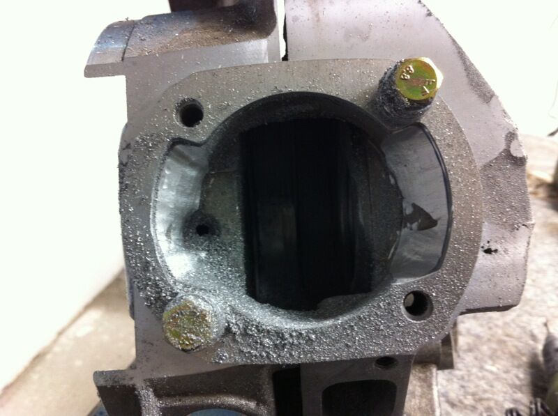

    53/97 DRT Kurbelwelle (ursprünglich 53/105 aber die waren alle Müll!!! 3x umtauschen)

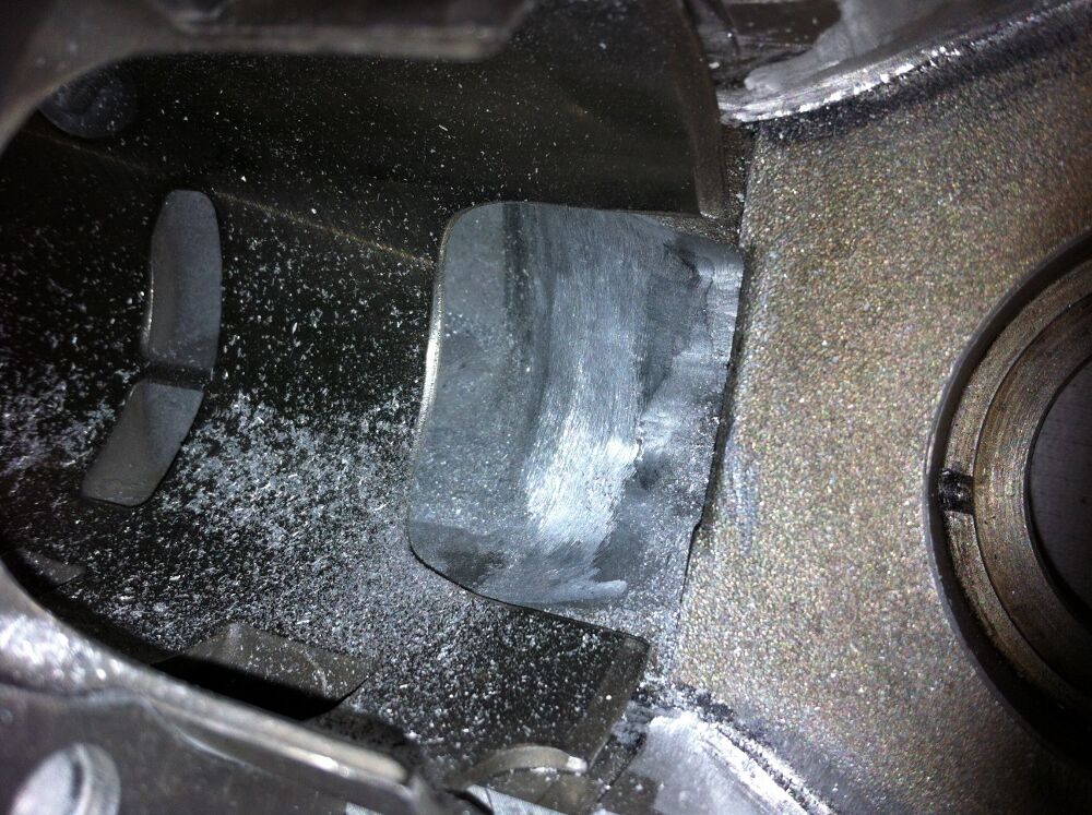

    Kurbelwelle mit Laser verschweißt! (Kann ich in Zukunft mit anbieten und werde noch ein Dienstleistungstopic mit aufmachen)
    Derzeit 127/188 wird auch wahrscheinlich so bleiben. evtl noch auf 127/190 aber erstmal so probieren!

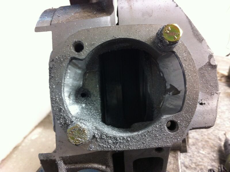

    Gehäuse geschweißt und geplant

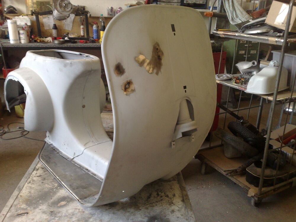

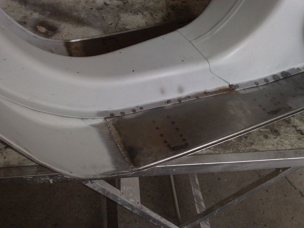

    Vespa war eine 72er V50

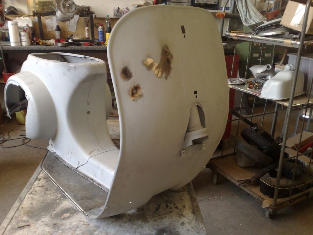

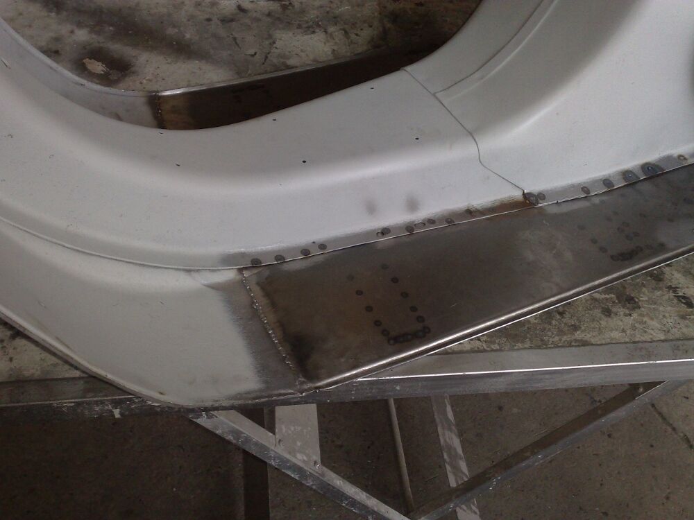

    Bodenblech und unterm Rücklich kmpl durchgefault
    Rest war soweit gut!
    Bei der gelegenheit Boden getauscht und das Heck mit Blech gecleant, war ja eh morsch!

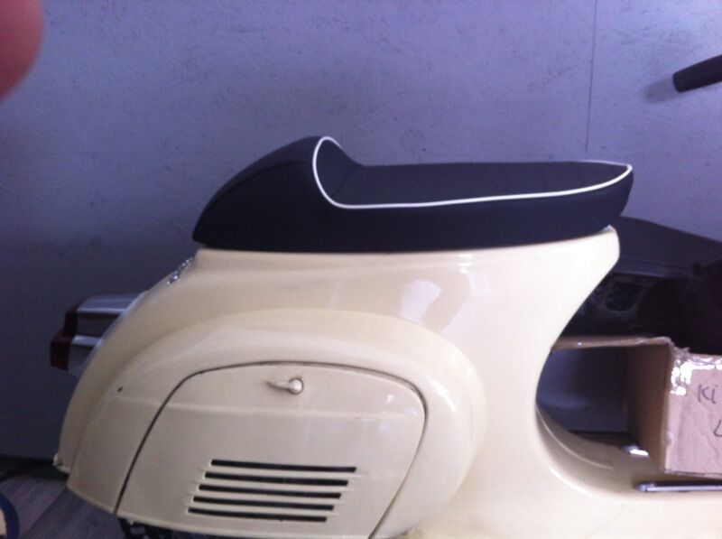

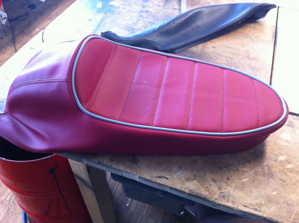

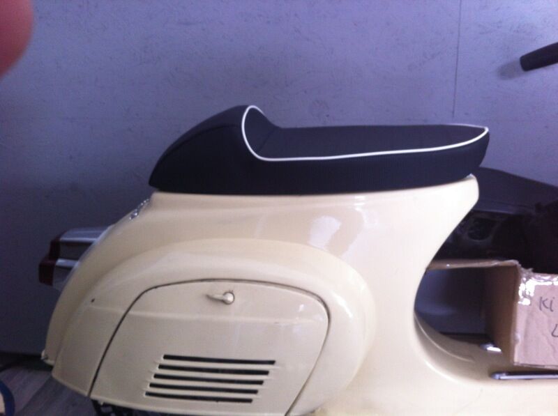

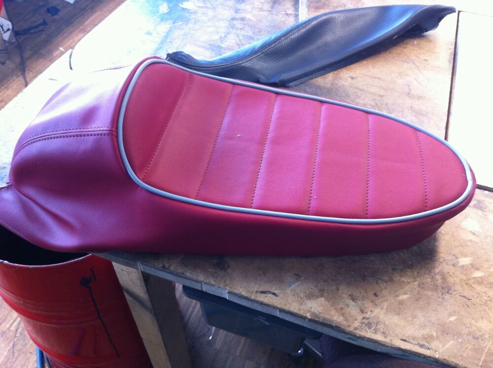

    Sitzbank ist die neue Mono Sitzbank vom SCK (sehr lecker!!!) und die wurde gleich mal neu bezogen!
    Die Felgen wurden in der gleichen Farbe Pulverbeschichtet wie die Sitzbank.

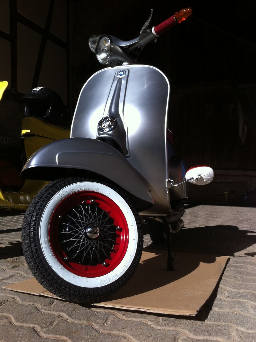

    Die Lack Idee war Metall blank Optik mit dezenten Aufwertungen... kommen noch!

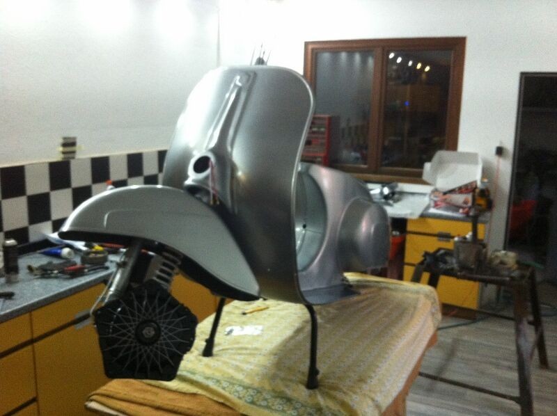

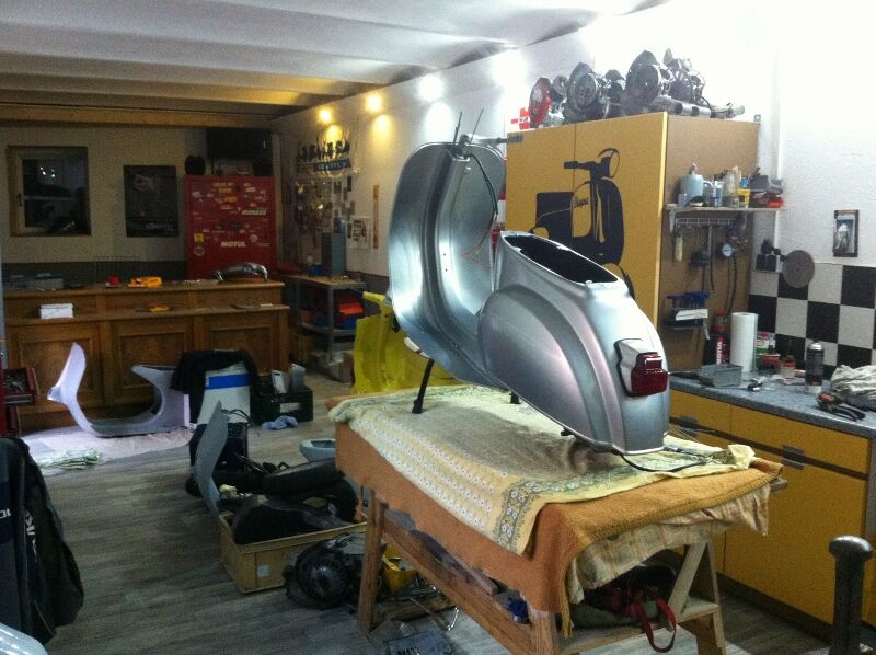

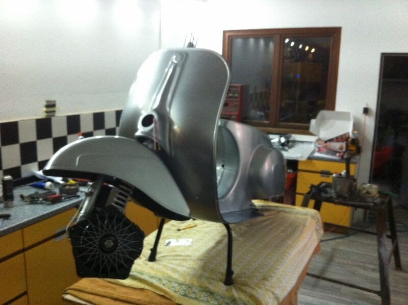

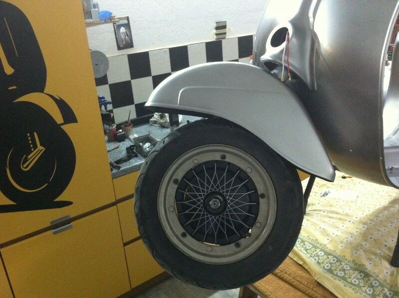

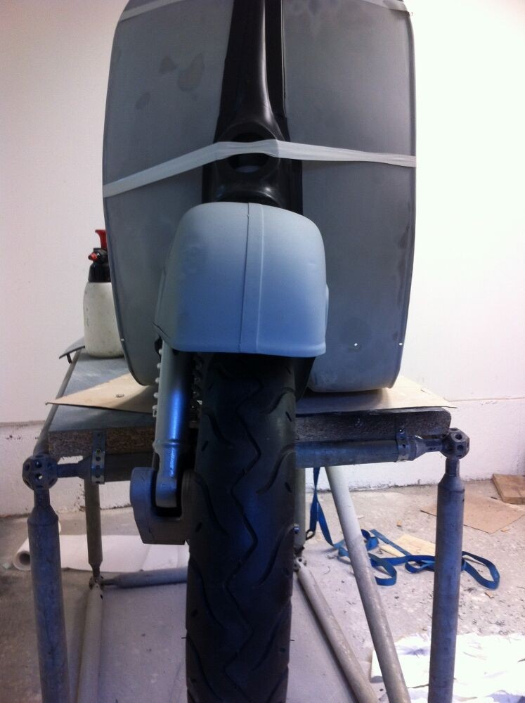

    So jetzt erstmal nen schwung Bilder von der Basis, Karosserie und den Anbauteilen!

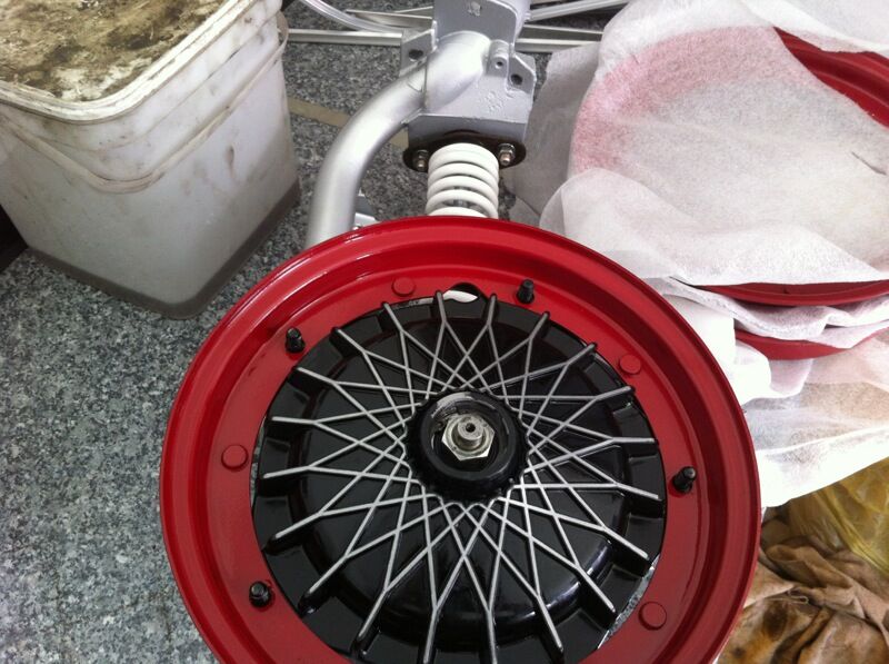

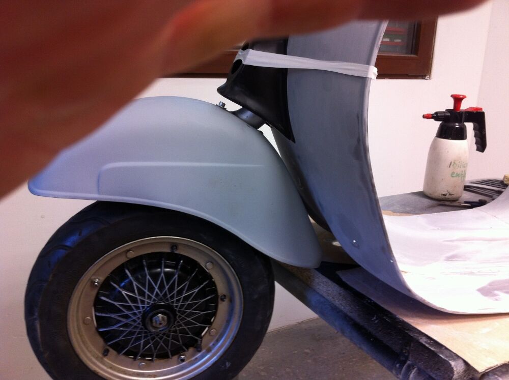

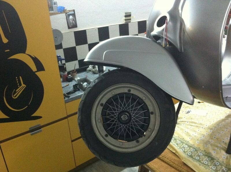

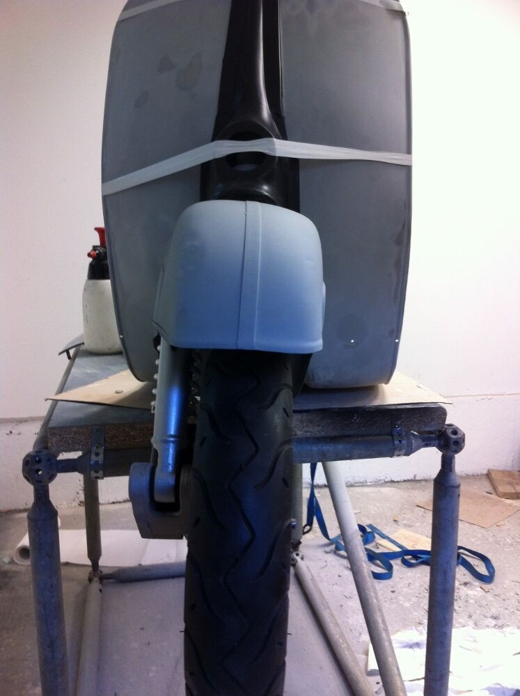

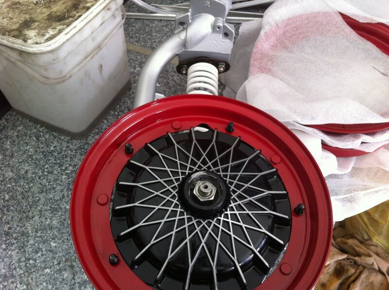

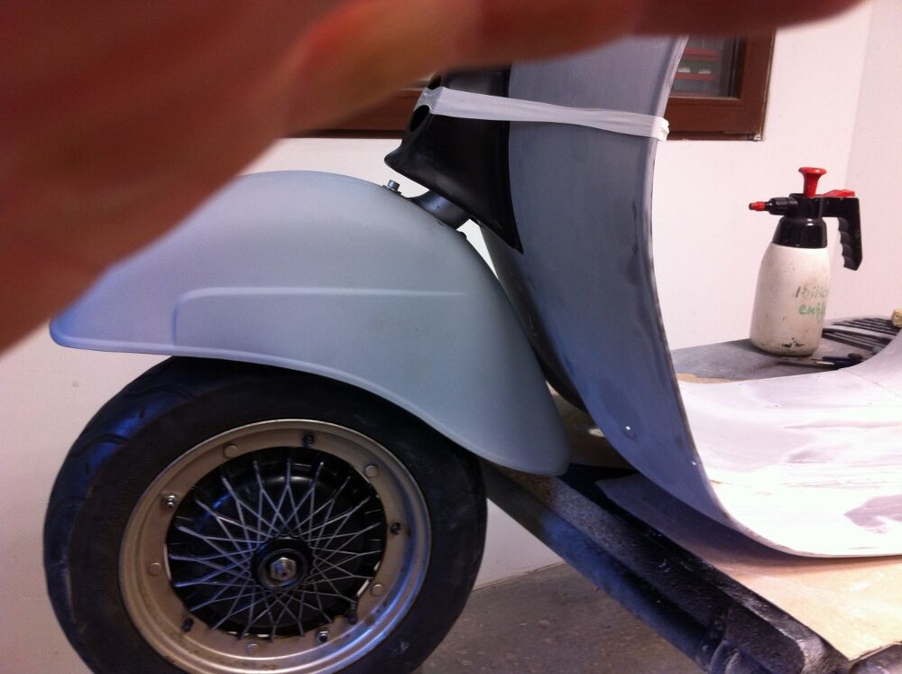

    Verzögert wird mit Teilhdraulik Grimeca und PK Gabel! Die Gabel ist ungekürzt!!! Wird mit kurzem Dämpfer gefahren und die "Chopperoptik" durch Kotflügelanpassung und "Nasenverschiebung" kompensiert.

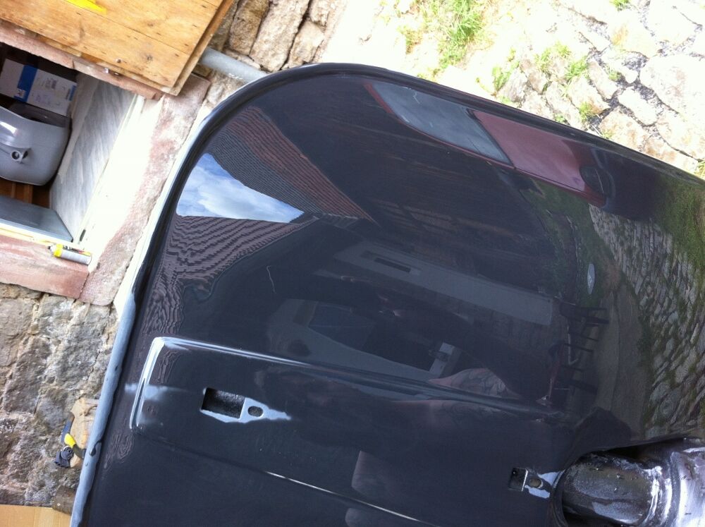

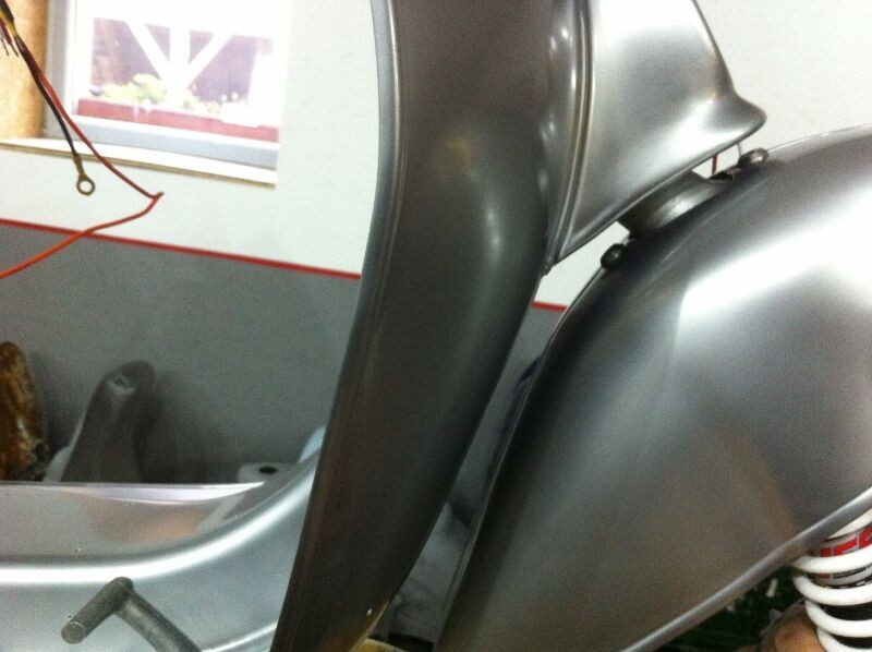

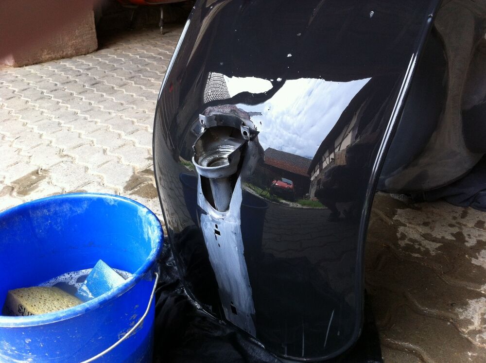

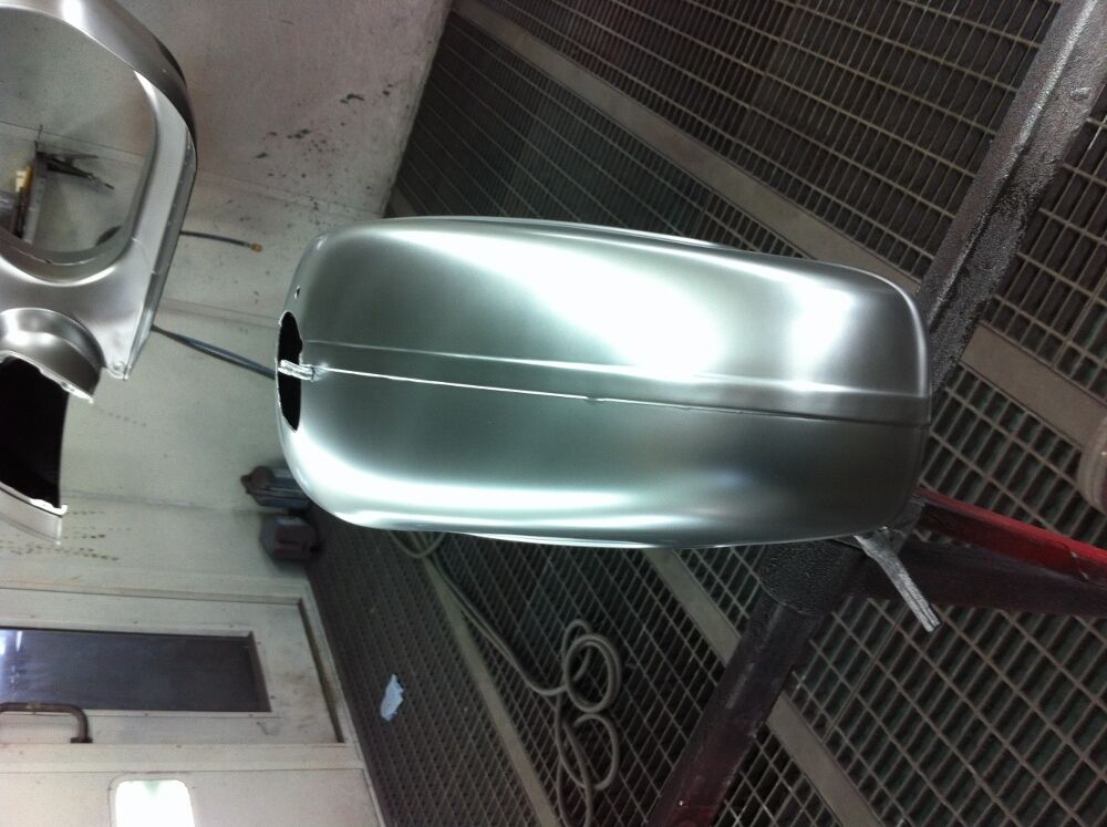

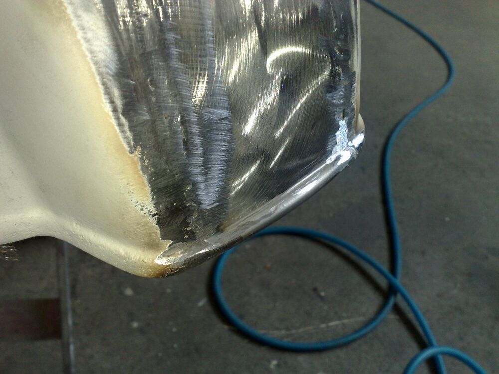

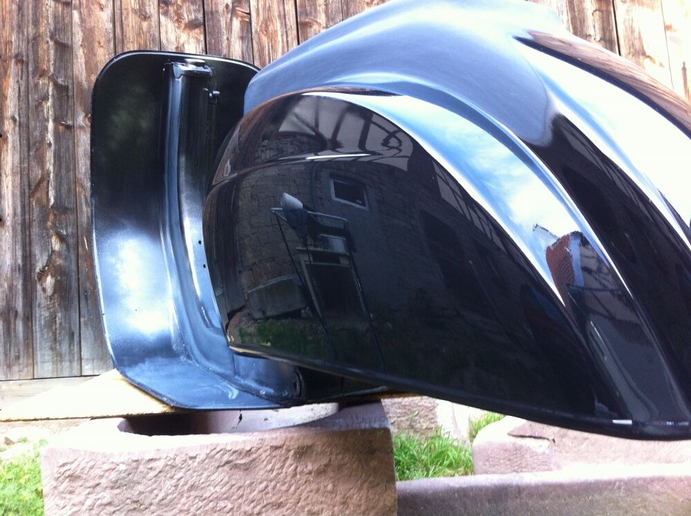

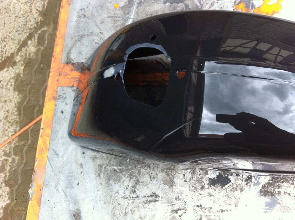

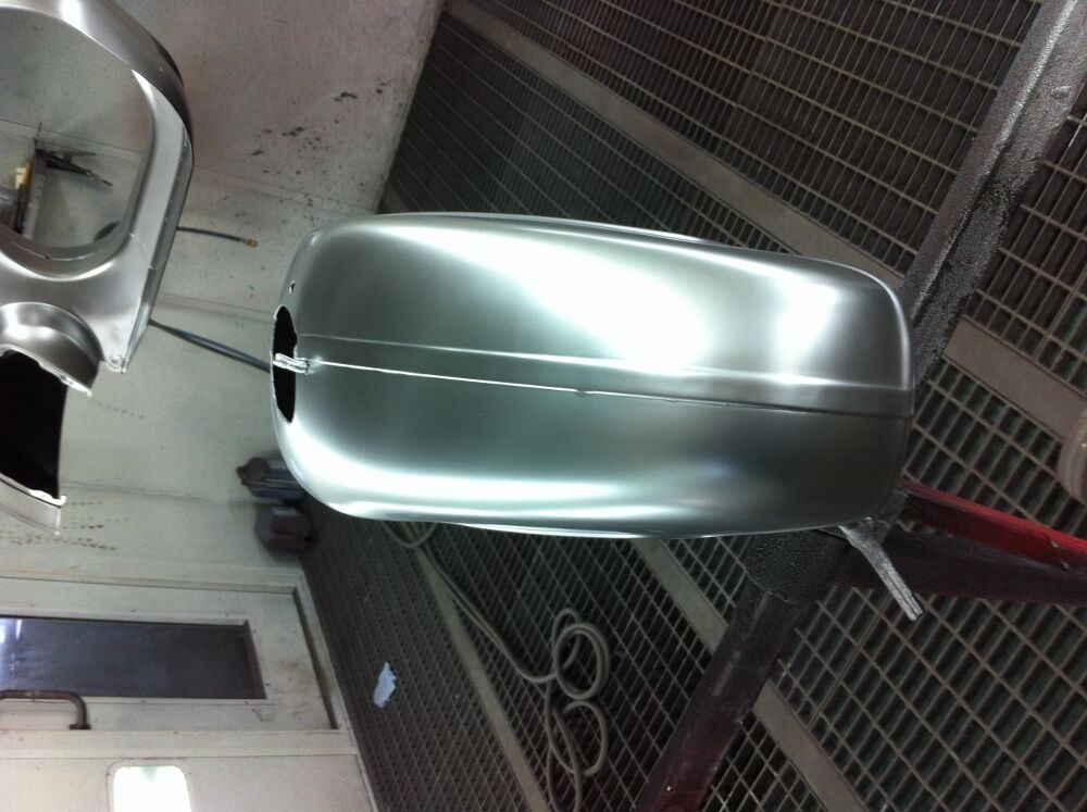

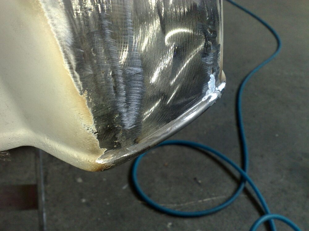

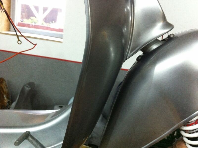

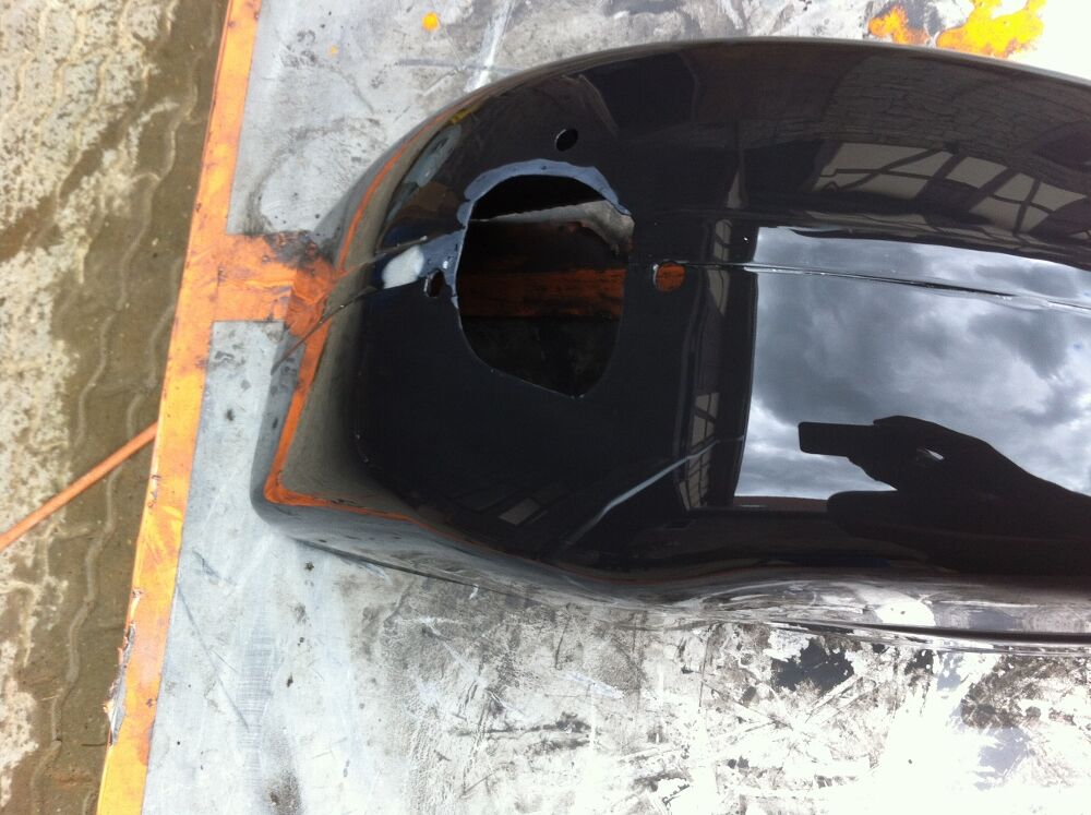

    Kotflügel hat natürlich auch ne beule bekommen...
    Die Grimeca Trommel selber hat die streben (wabenoptik) geschliffen und poliert bekommen, danach schwarz hochglanz dann wurden die Waben wieder freigelegt und poliert... und noch 2 schichten Klarlack.
    Ein paar Minuten Fräßer reinhalten das da a bissle sprit durch geht

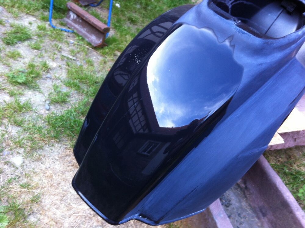

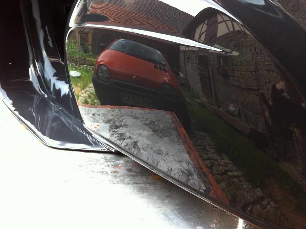

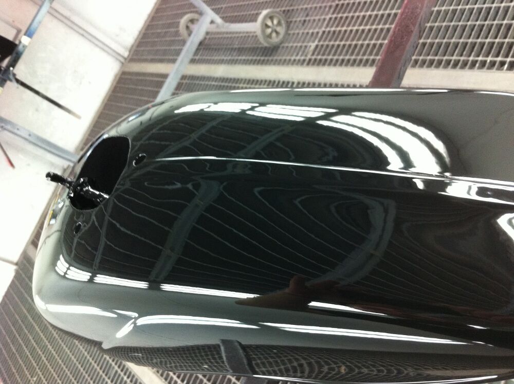

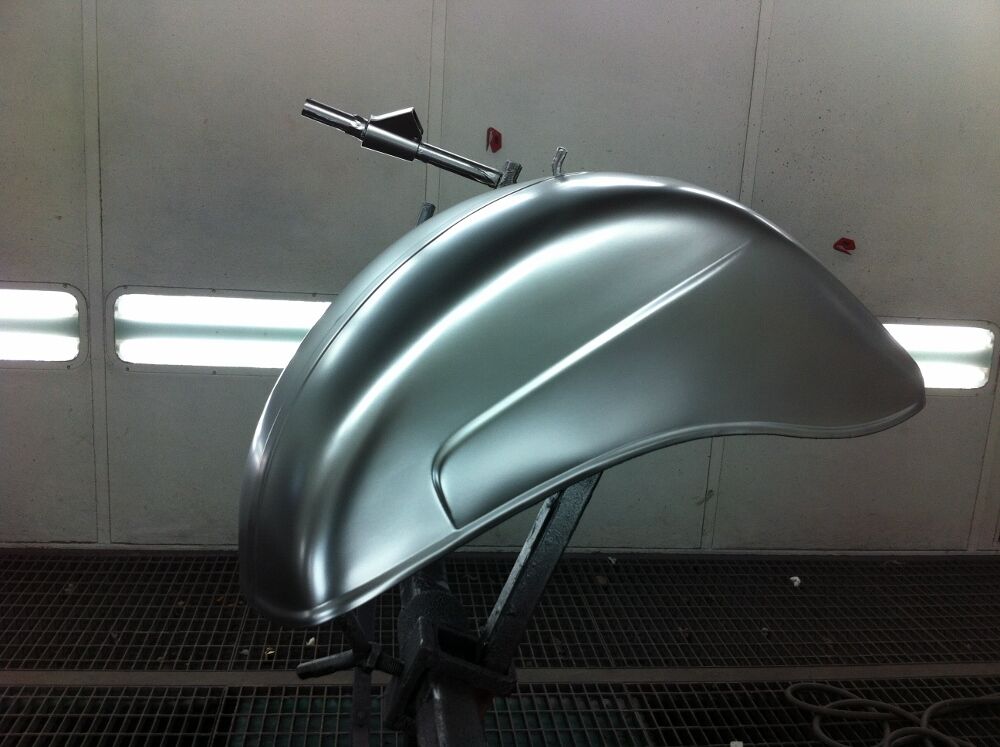

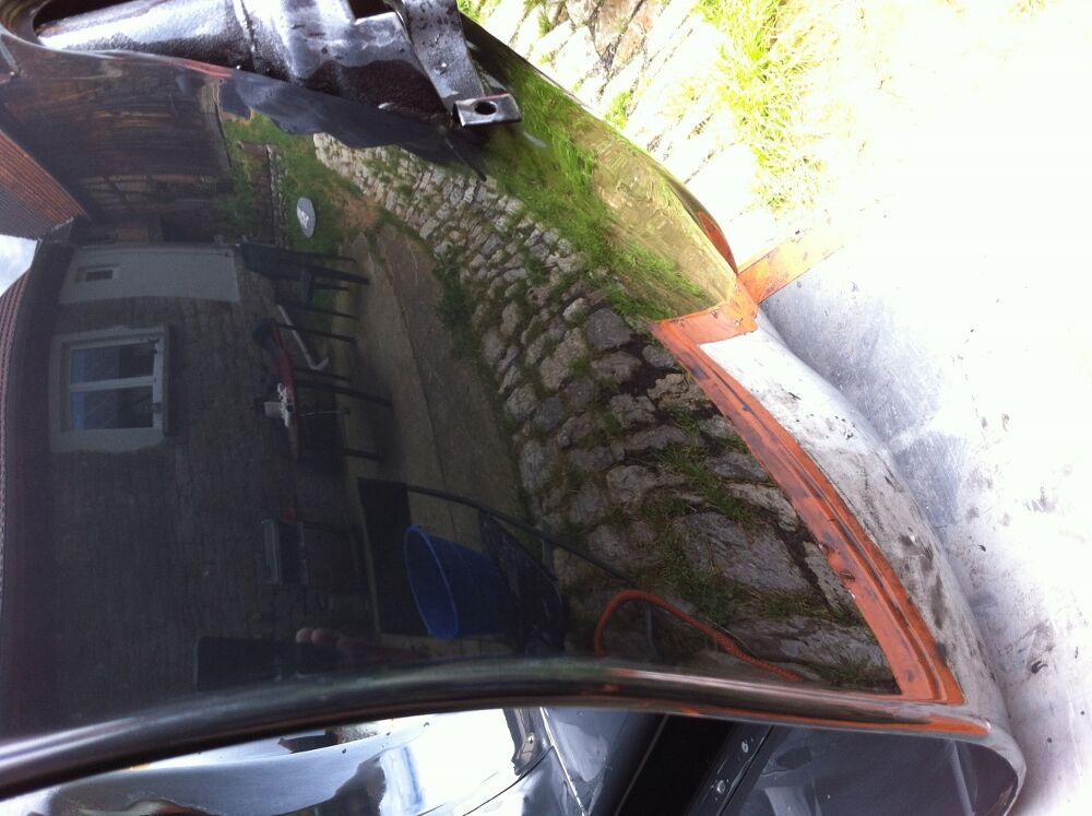

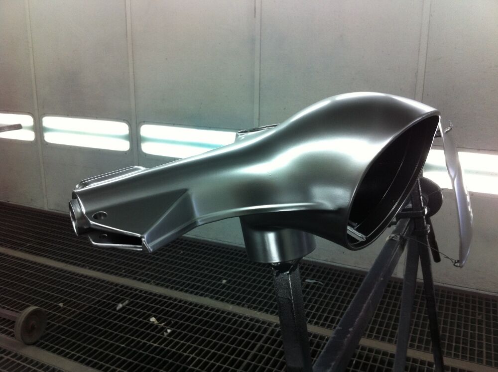

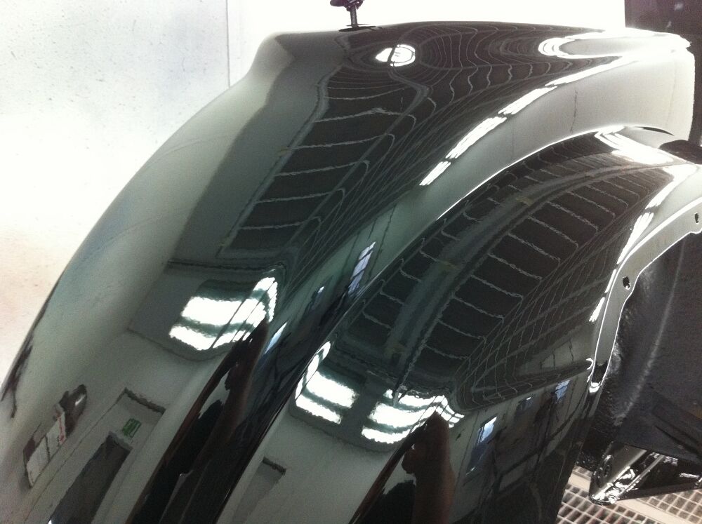

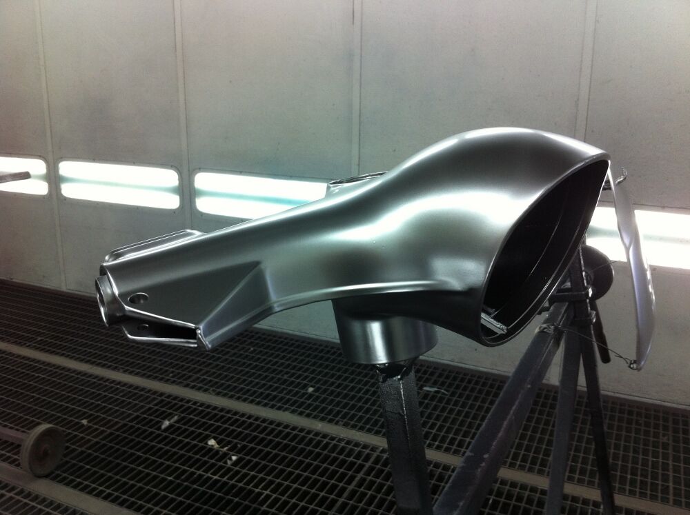

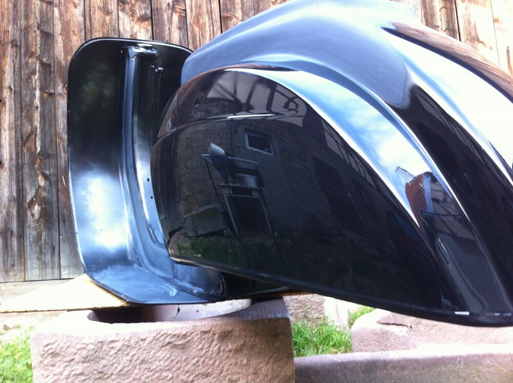

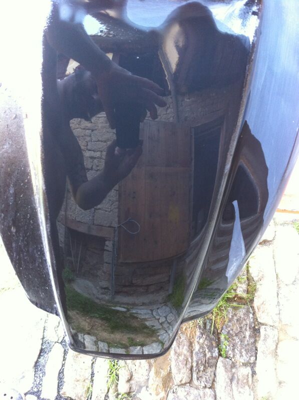

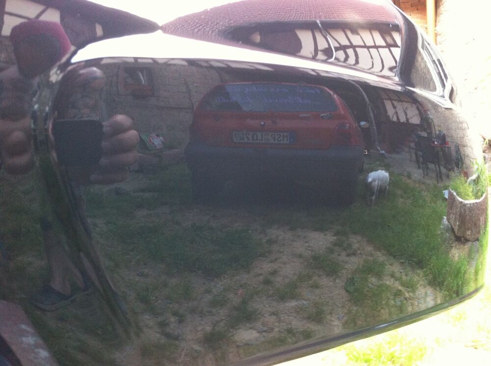

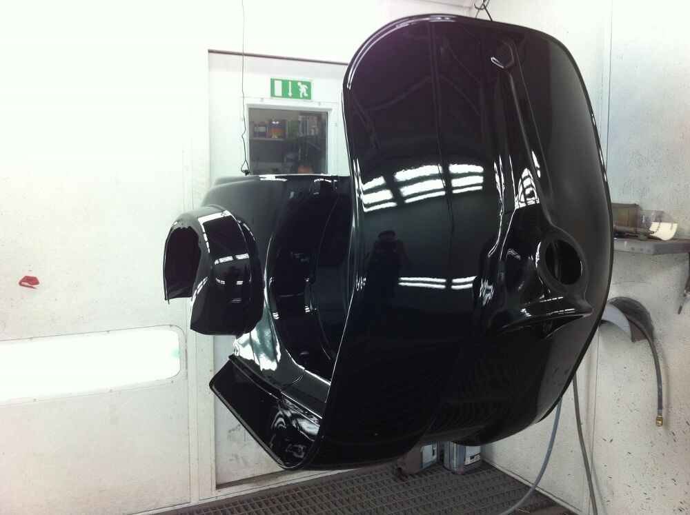

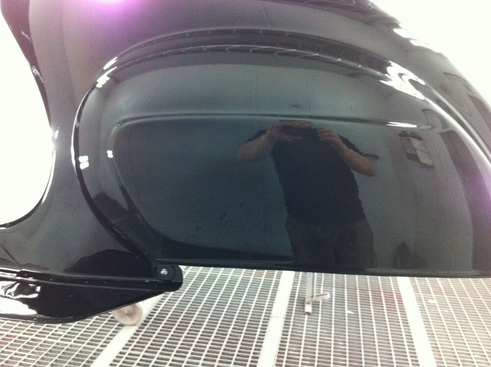

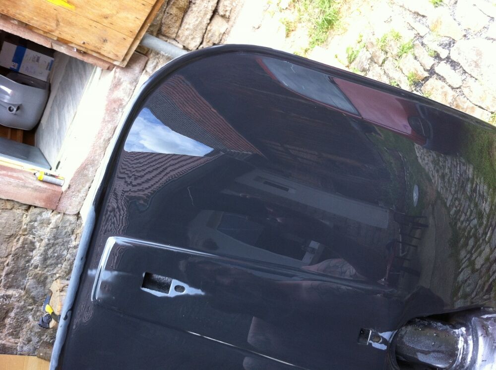

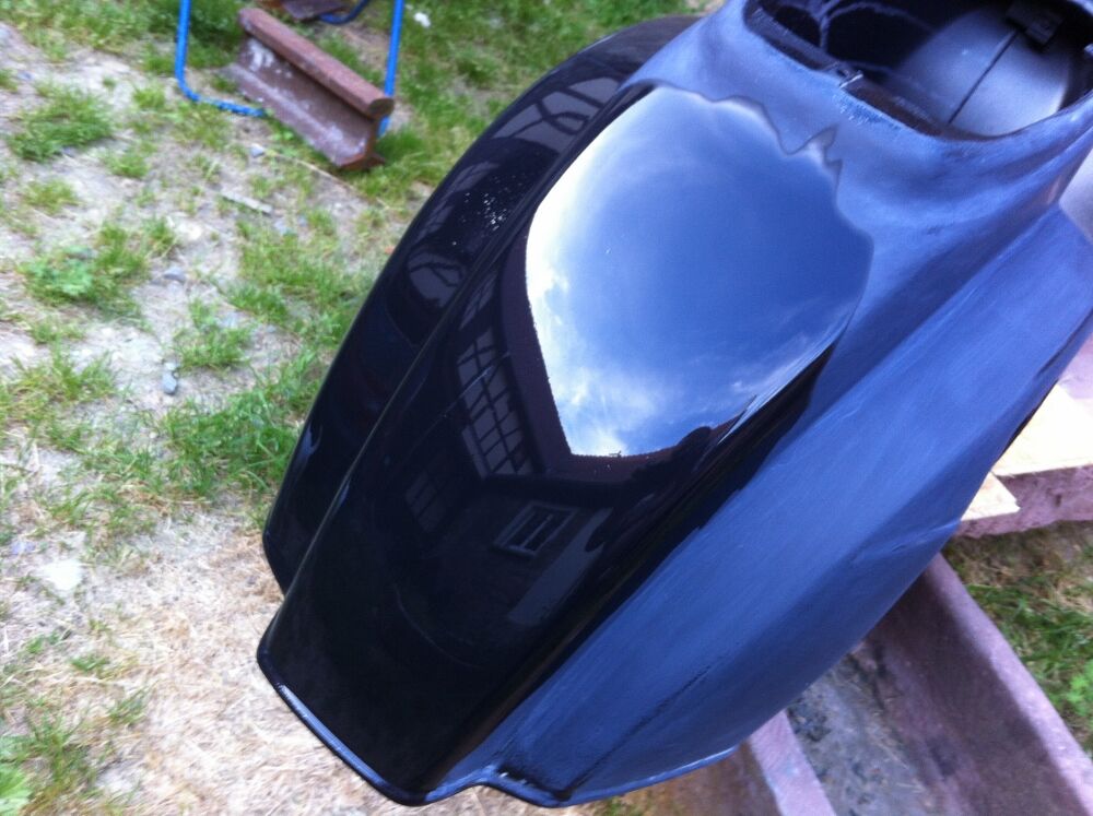

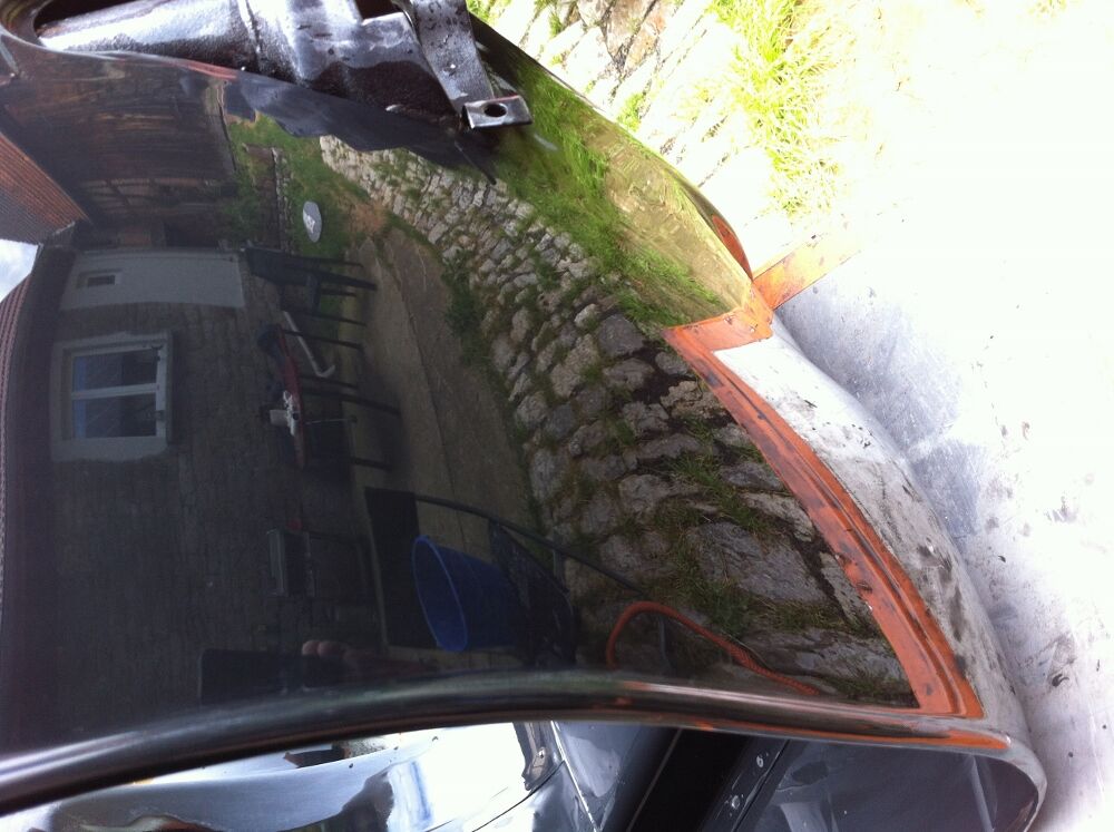

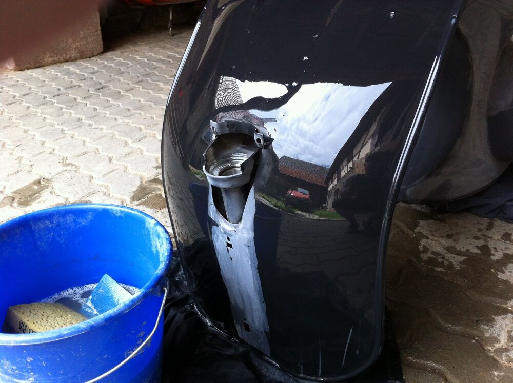

    Nachdem er schwarz gefüllert worden ist... einmal mit 800er und dann ncohmal mit 1200er Nass schleifen... Ich steh drauf!!!
    auf den Bilder ist nur Wasser drauf aber ich denke man kann erkennen wo die Reise hin geht. (Bitte nicht auf den dicken Mann da achten... den kenn ich net und auch nicht auf unseren englischen Rasen der etwas Zuwendung nötig hätte)

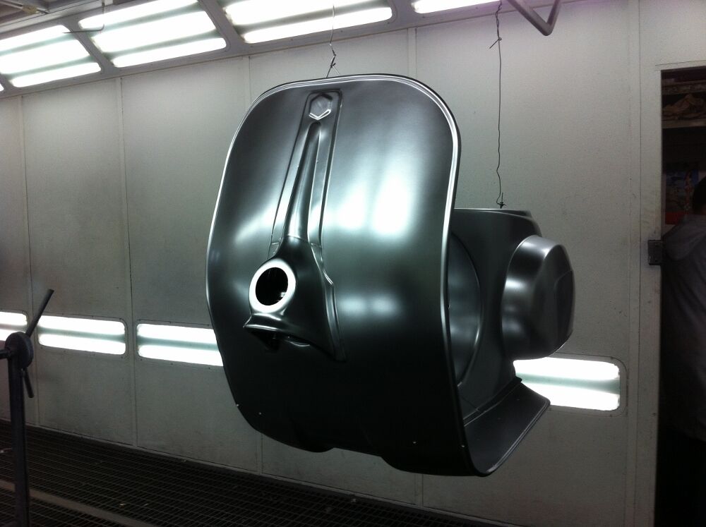

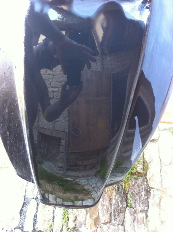

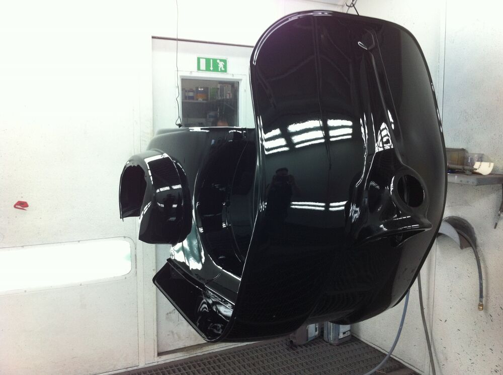

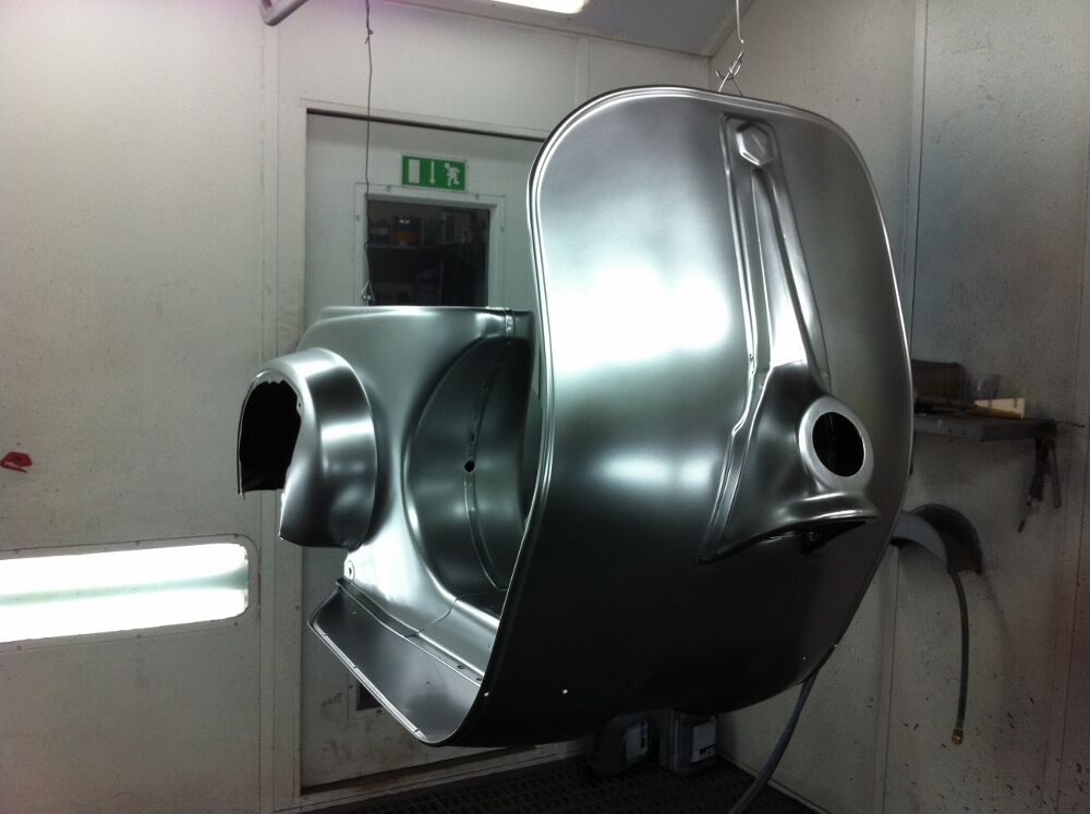

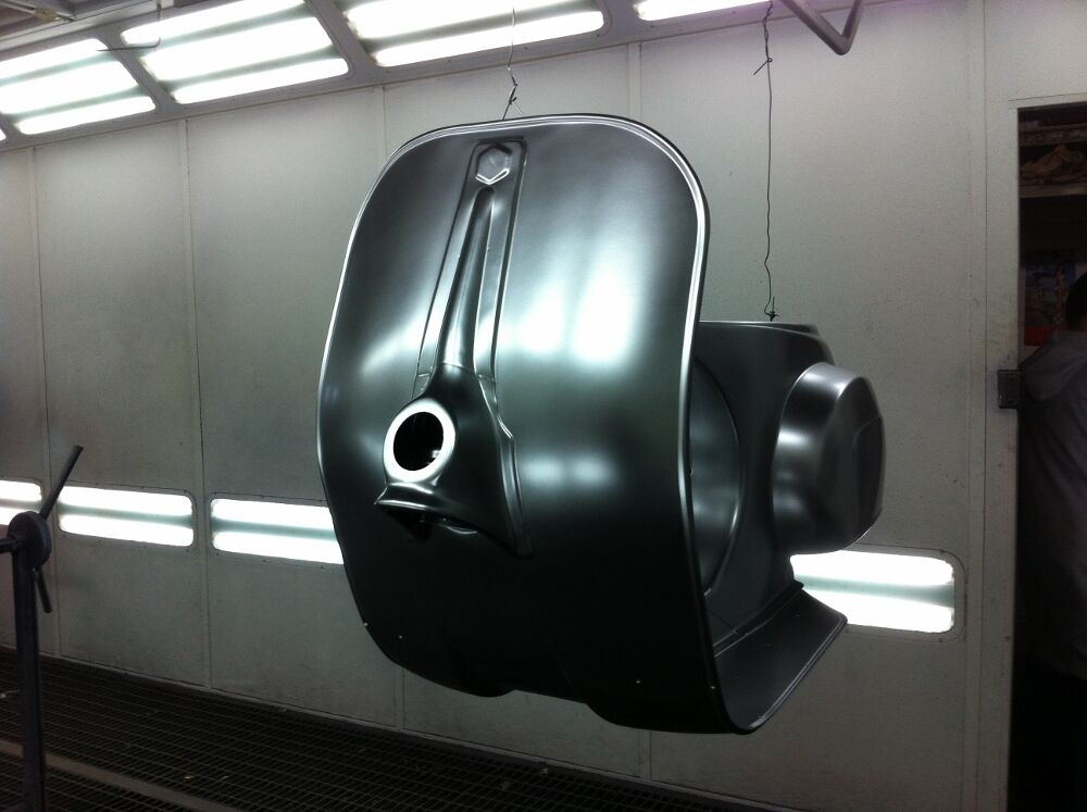

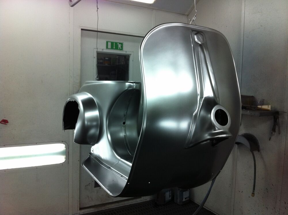

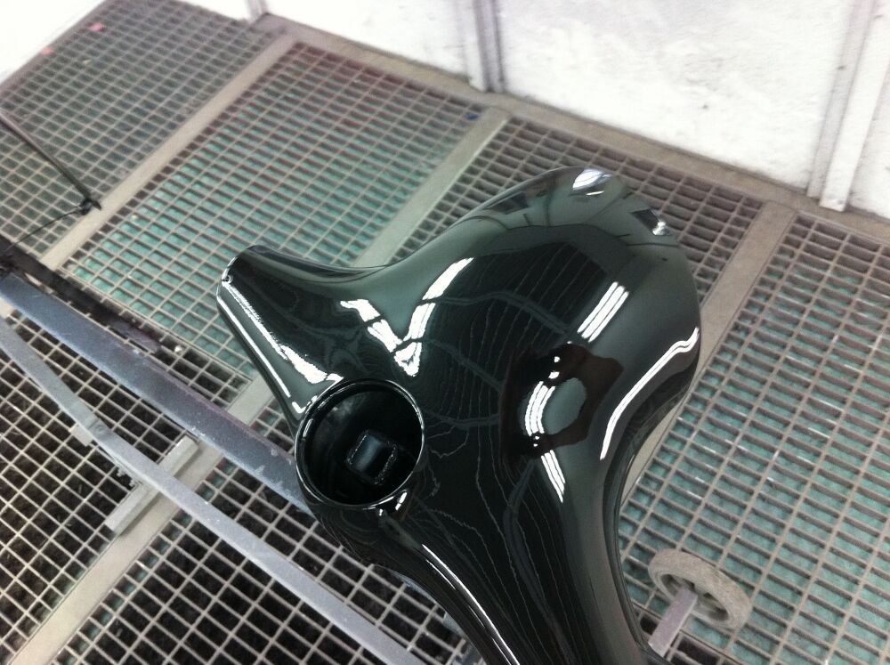

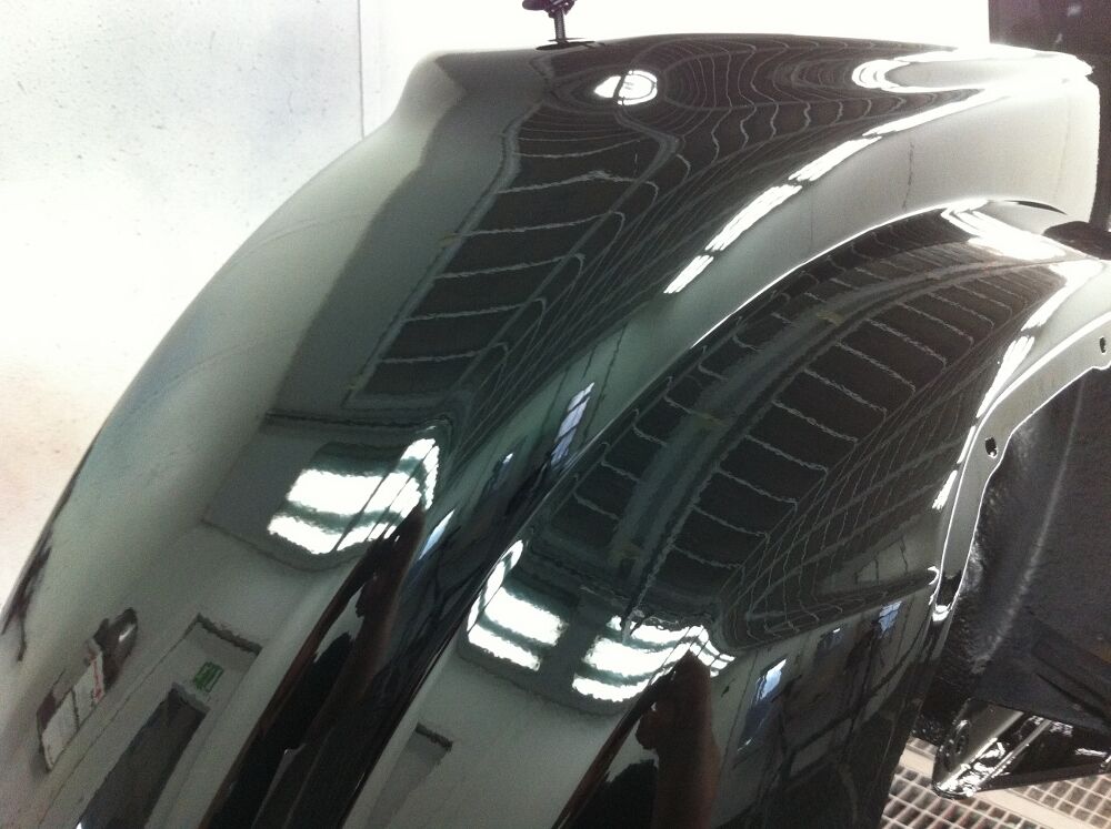

    Danach ging die Reise wieder zum Lackiermeister.

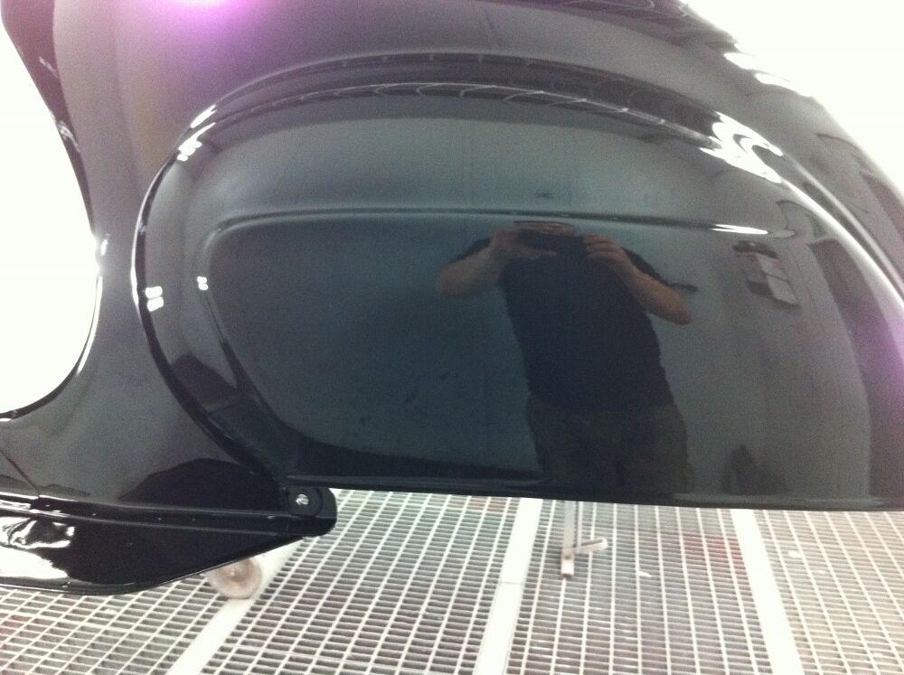

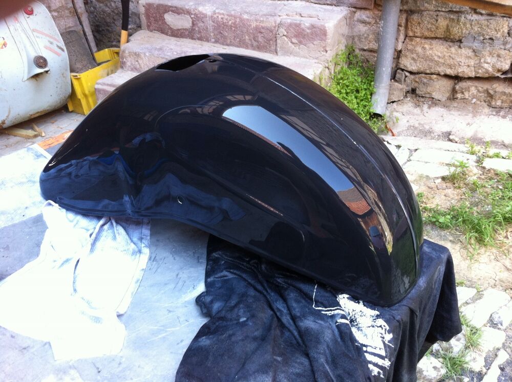

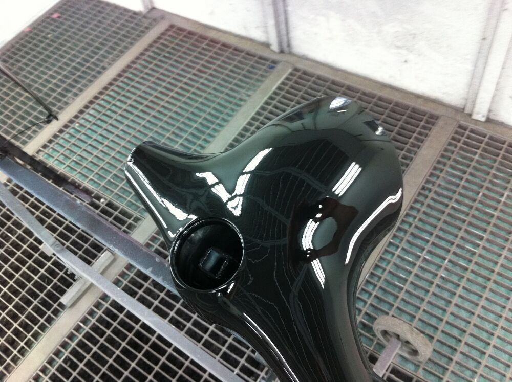

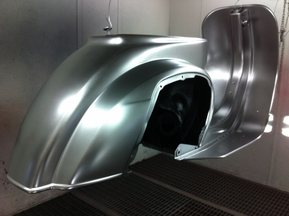

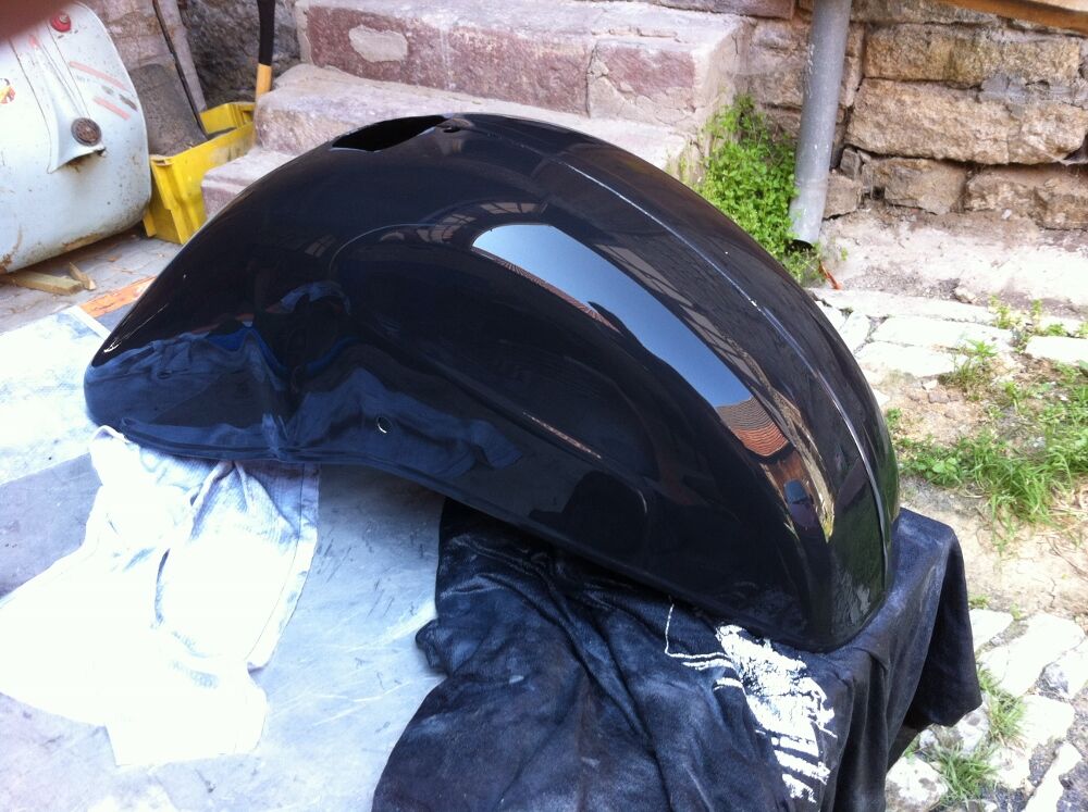

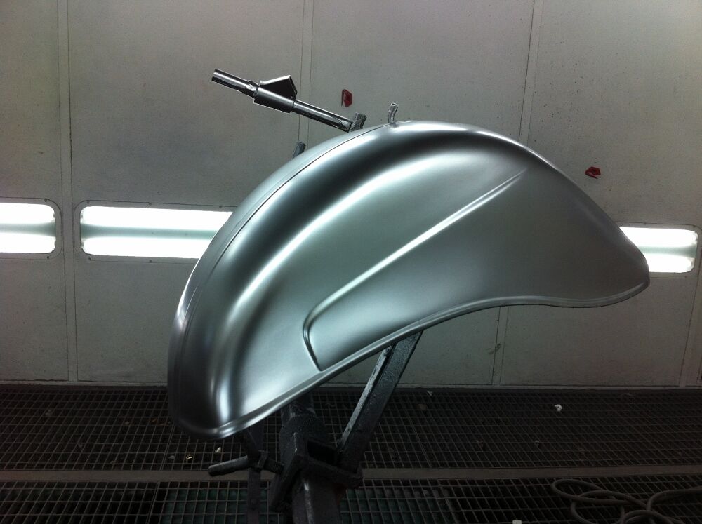

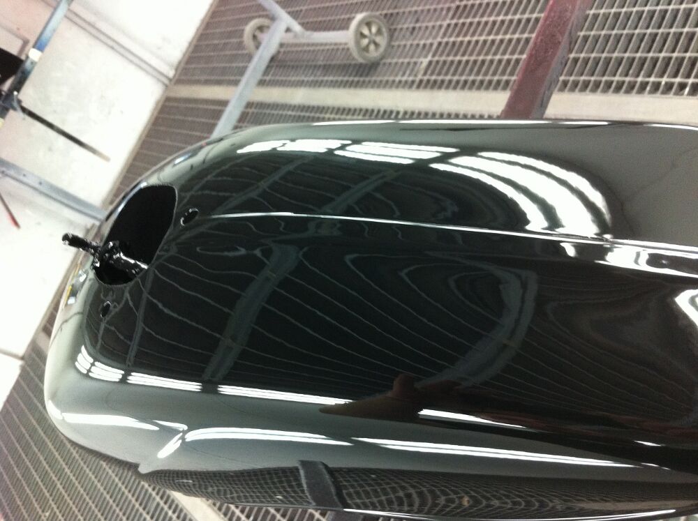

    Nachdem es ein Dailydriver werden soll hat er erstmal einen Hauch Steinschlagschutz in den Motorraum, Unterboden und Kotflügel bekommen.

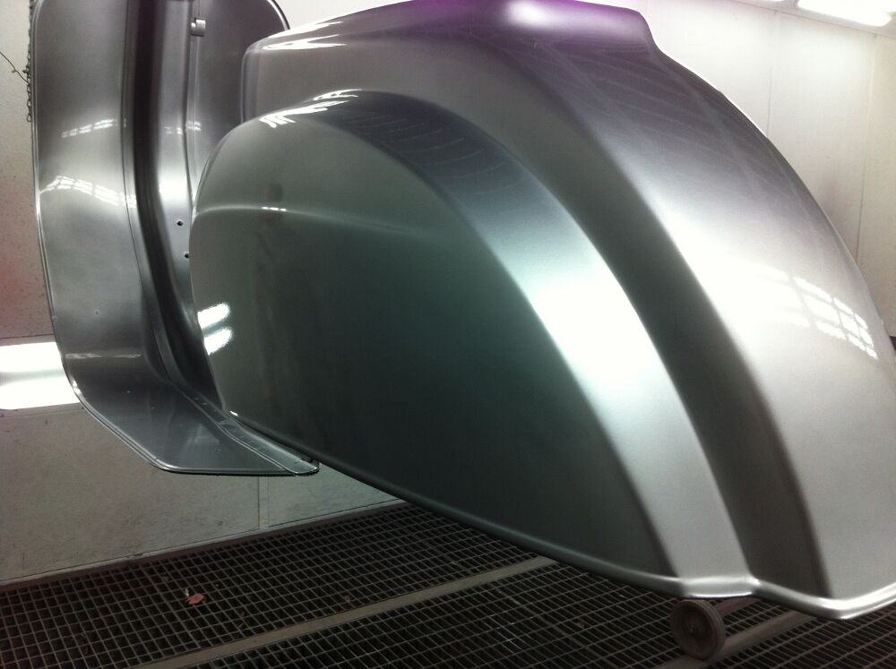

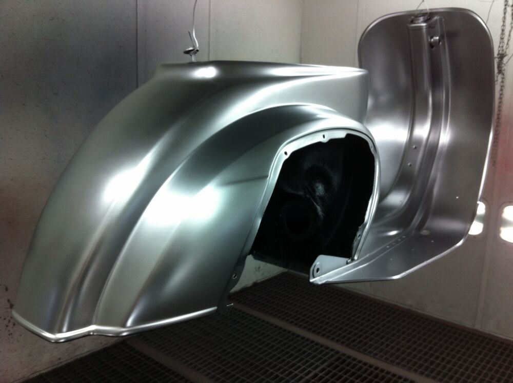

    Als Basis für den Speziallack wurden die Teile in 2 Schichten schwarz hochglanz gehüllt.

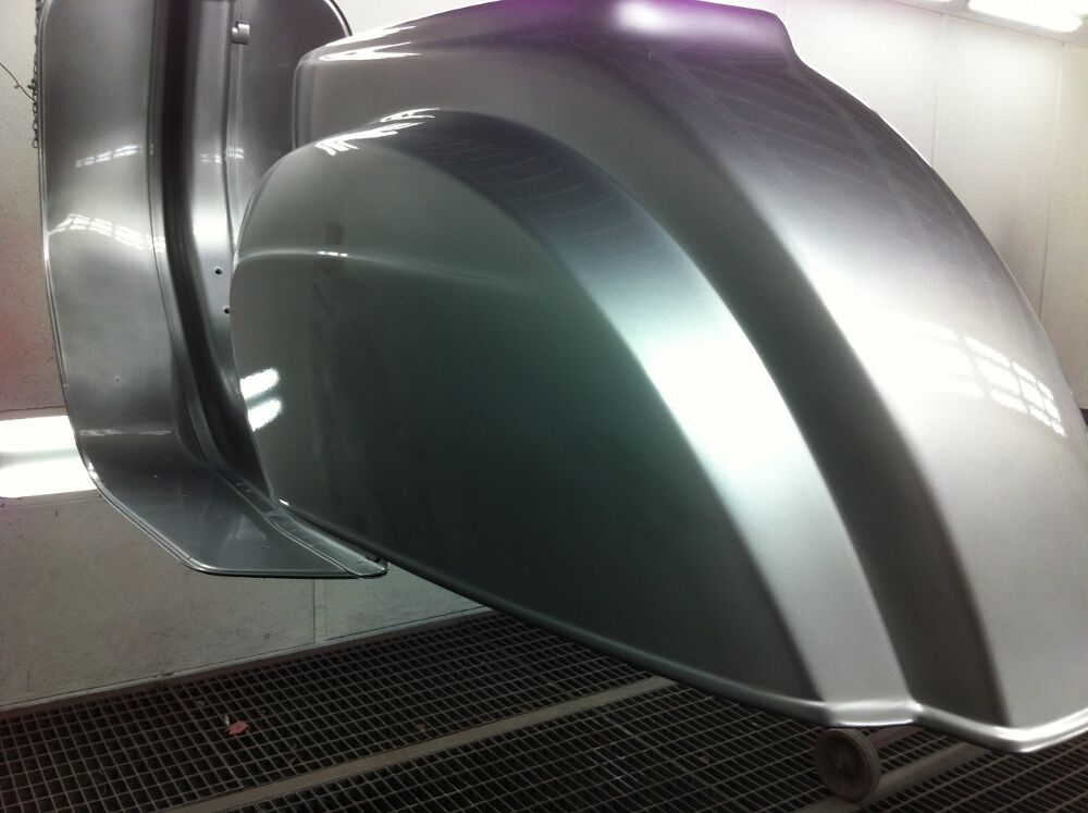

    Danach wurde der Effektlack aufgenebelt... in unserem Fall 7 (in worten sieben) schichten.
    Dann die erste Schicht Hochglanz Klarlack.
    Das hat weder mir noch dem Lackierer gefallen! Matt war da schon schicker!
    Also noch zwei weitere Klarlackschichten mit 80% mattierung drauf!
    davon gibt es noch keine Bilder da wir um 20.30 Feierabend gemacht haben und der Rahmen bei angenehmen 70Grad erstmal über Nacht trocknen durfte.

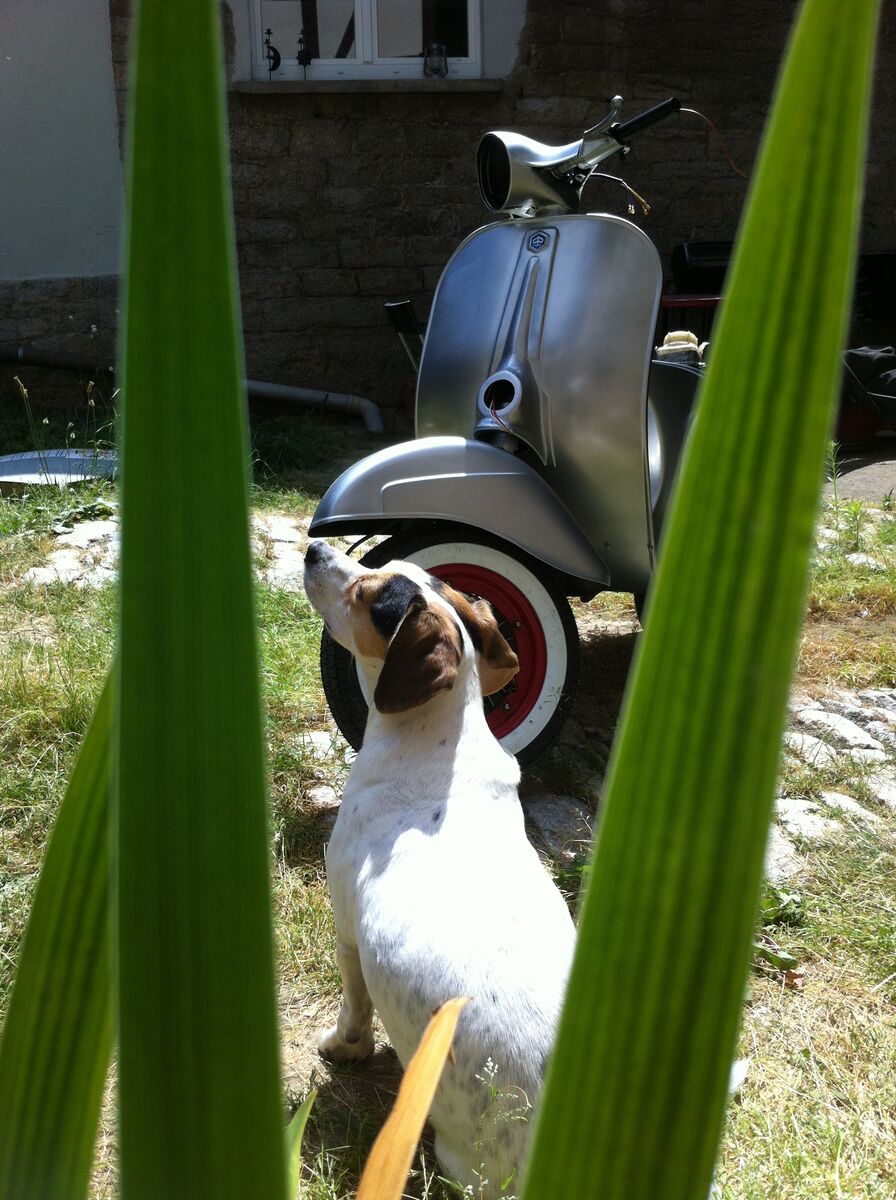

    derber style und damit meine ich den hund! Die arbeiten schauen bisher sehr geil aus! :thumbup:
    I am all good.
  • Blechkultur
    88
    2,778
    515
    Binningen / Eifel
    nur SF, SS50, und nen paar V50
    • June 27, 2013 at 12:16
    Das war im Winter und der Zwerg ist extrem verfroren!!!

    • June 27, 2013 at 12:23
    shice.. Geiler Lack :love:
    wird ja wieder ein Eye-Catcher 2-)

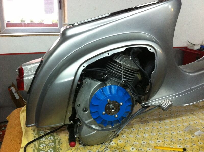

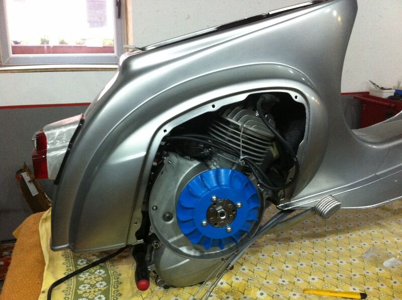

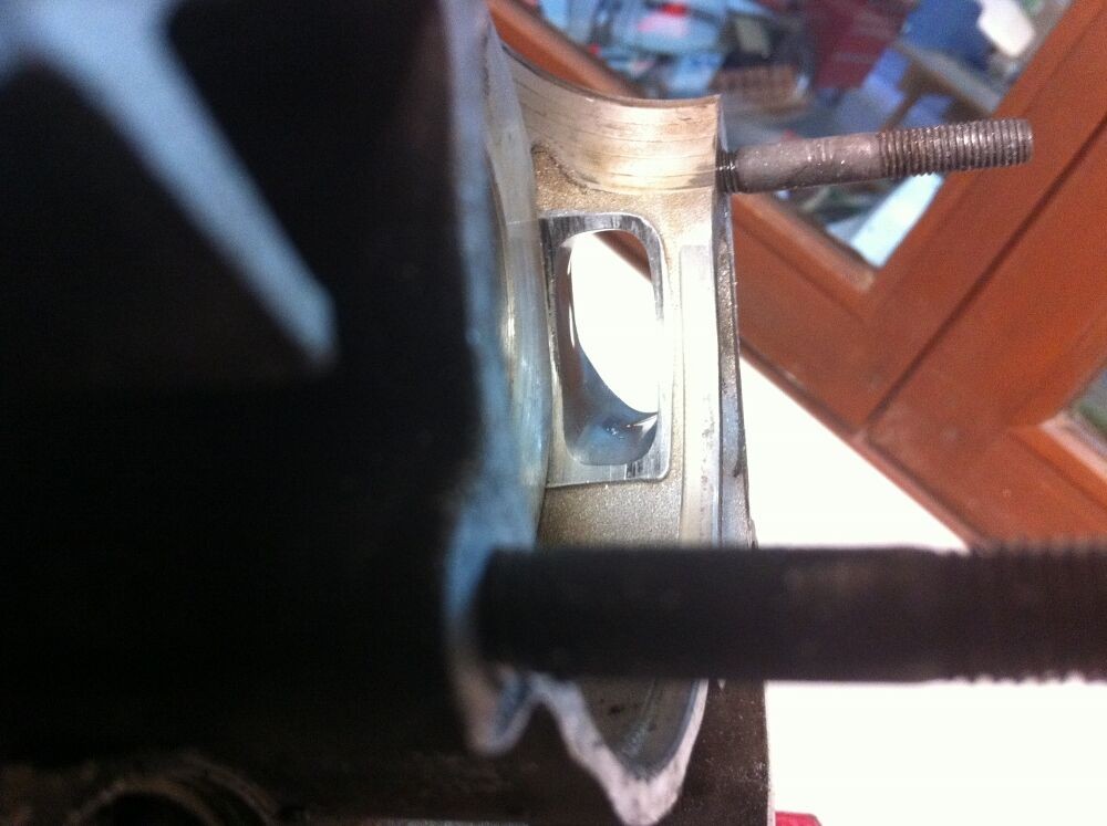

    Motor ist soweit zusammen, ist mit dem 2.ten Kick gekommen und nach 3 Sekunden in ein perfektes Standgas gegangen: War selber überrascht!
    Nachdem ich ja doch einige Schwierigkeiten mit der DRT Welle hatte. Musste ja 3x umtauschen! hatten alle einen höhenschlag.
    Die Aktuelle DRT Welle hatte als ETS Version mit mittlerem maximal geöffnetem DS hatte gerade mal 160° einlasszeit... jetzt ist sie bei ca. 195°-200°
    Die sitzt auch Primär seitig so straff... abartig! Selbst mit anwärmen vom Lager und frosten der KW musste ich sie über das Primärritzel einziehen.

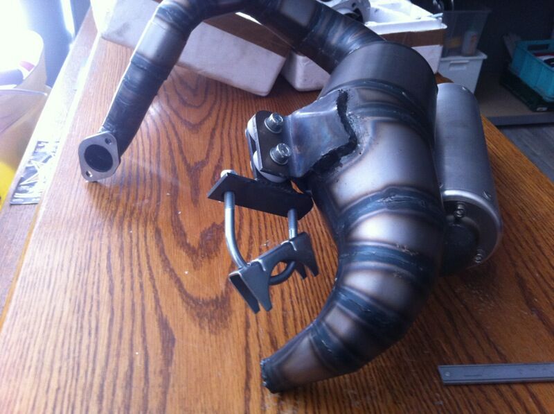

    Der Auspuff ist unheimlich leise... bin mal bei der Probefahren gespannt wie sich das entwickelt aber derzeit... echte Flüstertüte!
    direkt unheimlich...

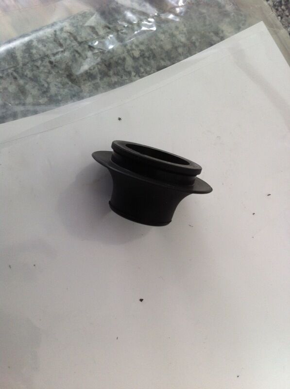

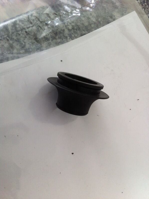

    Nachdem ich zum ersten mal eine Polinitronic verbaut habe.... Wozu ist der Gummi??? Ich habe ungern teile übrig  :rolleyes:
    Kann mir das jmd. sagen??
    Das Zusammenstecken verläuft derzeit ohne nennenswerte Probleme.
    Kabelbaum und Züge sind drin.
    Rücklicht hat kurz faxen machen und nicht wirklich passen wollen aber ich habe es dann doch noch überreden können.
    Bremspedal einfädeln ging ohne Probleme und Macken

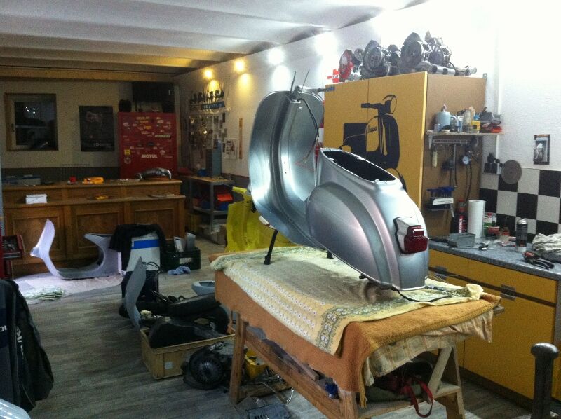

    Der abstand Kotflügel und Kaskade ist für mich vollkommen ok! Mal ne alte Felge drauf gesteckt... Chopperstyle ist für mich was anderes!
    Appropo Felgen... die sind vom Pulvern zurück (gleiche Farbe wie Sitzbank) und machen sich gut!
    Motor gestern Abend auch schon mal probehalber reingesteckt um zu sehen inwieweit ich mit dem 30er Poli Rüssel hin komme... Leider musste doch noch mal die Karosseriesäge ran und nach rechts und unten platz schaffen. Am Rüssel selber musste ich ne kleine Ecke weg machen damit er drauf passte, kommt durch das planen des Gehäuses. Also alles nix wildes. Hoffen wir das es so bleibt! Aber unterm Strich gesehen war das mit der schei... KW schon genug ärger!

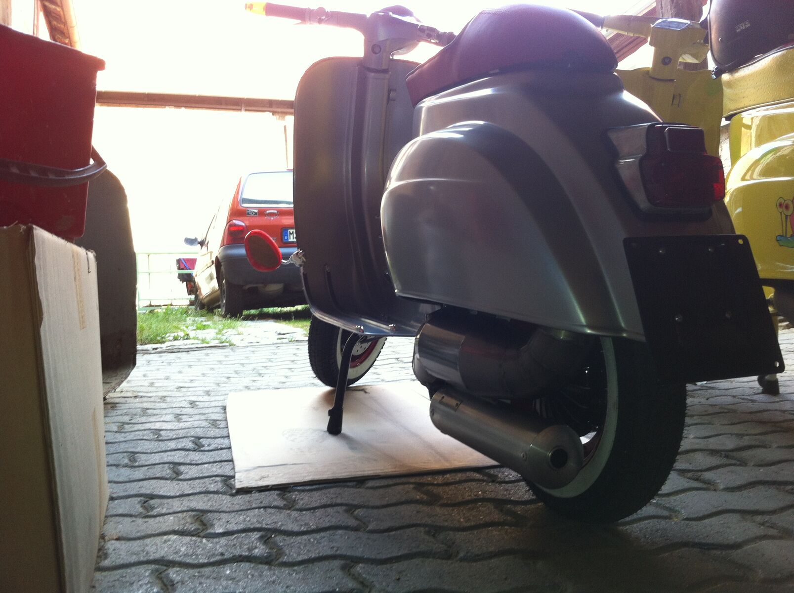

    Jetzt geht es an die Trittleisten und wenn gegen Mittag die Post kommt sollte auch die Quickaction Gasrolle dabei sein das ich an die Montage Lenker denken darf!
    Läuft!
    Mal wieder nen paar Bilder...
    und wichtig: Wozu ist der Gummi??? und nein es ist nicht die Kabeldurchführung!!!! wuetend-)

    das ding ist die abdeckmuffe für das zündkerzenloch der zylinderhaube
    Zitat pkracer:
    Deloraz@chup4:
  • Blechkultur
    88
    2,778
    515
    Binningen / Eifel
    • July 9, 2013 at 10:02
    Ulmi
    Danke Danke Danke!!!
    Da wäre ich nie drauf gekommen!!!

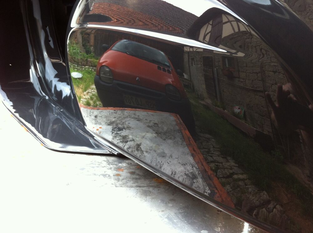

    • July 14, 2013 at 02:53
    Ist das Liquid Silver???

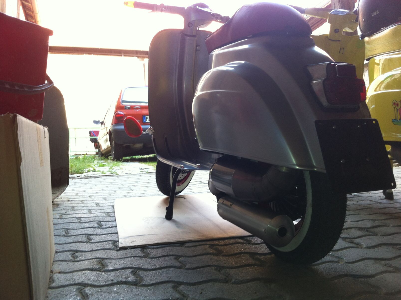

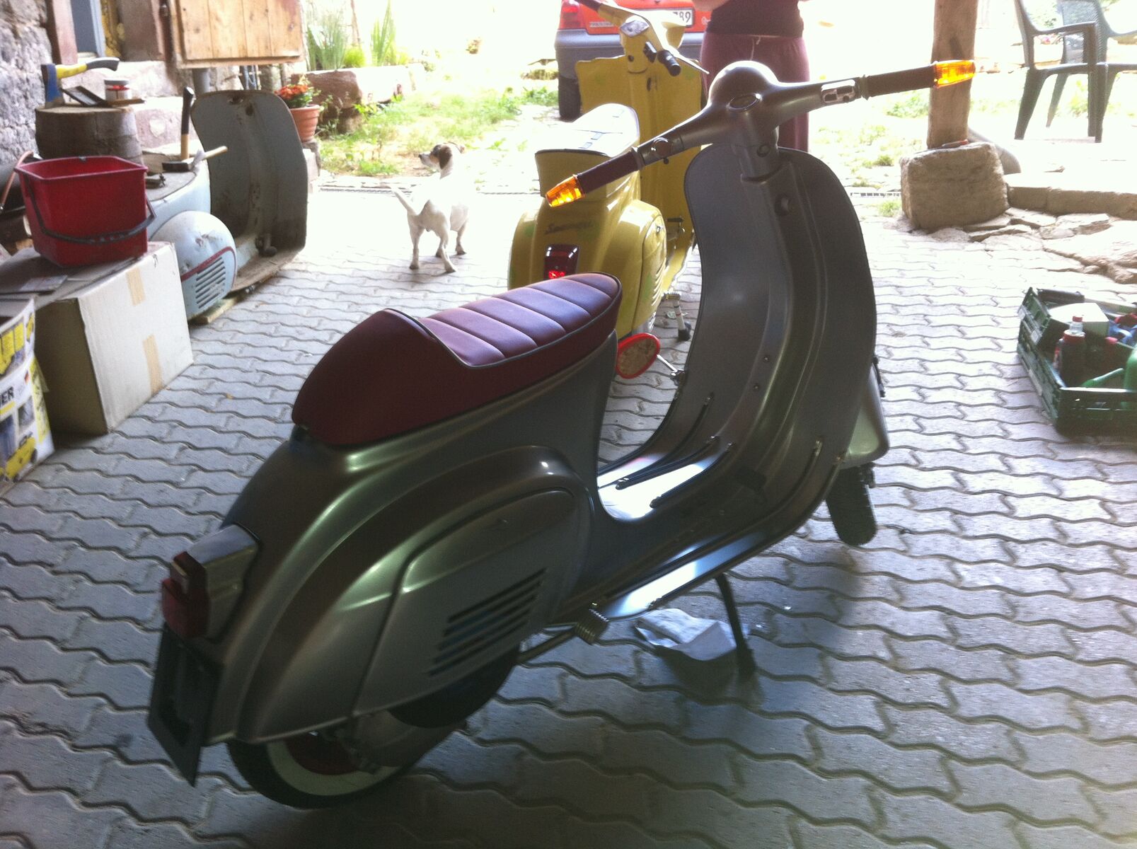

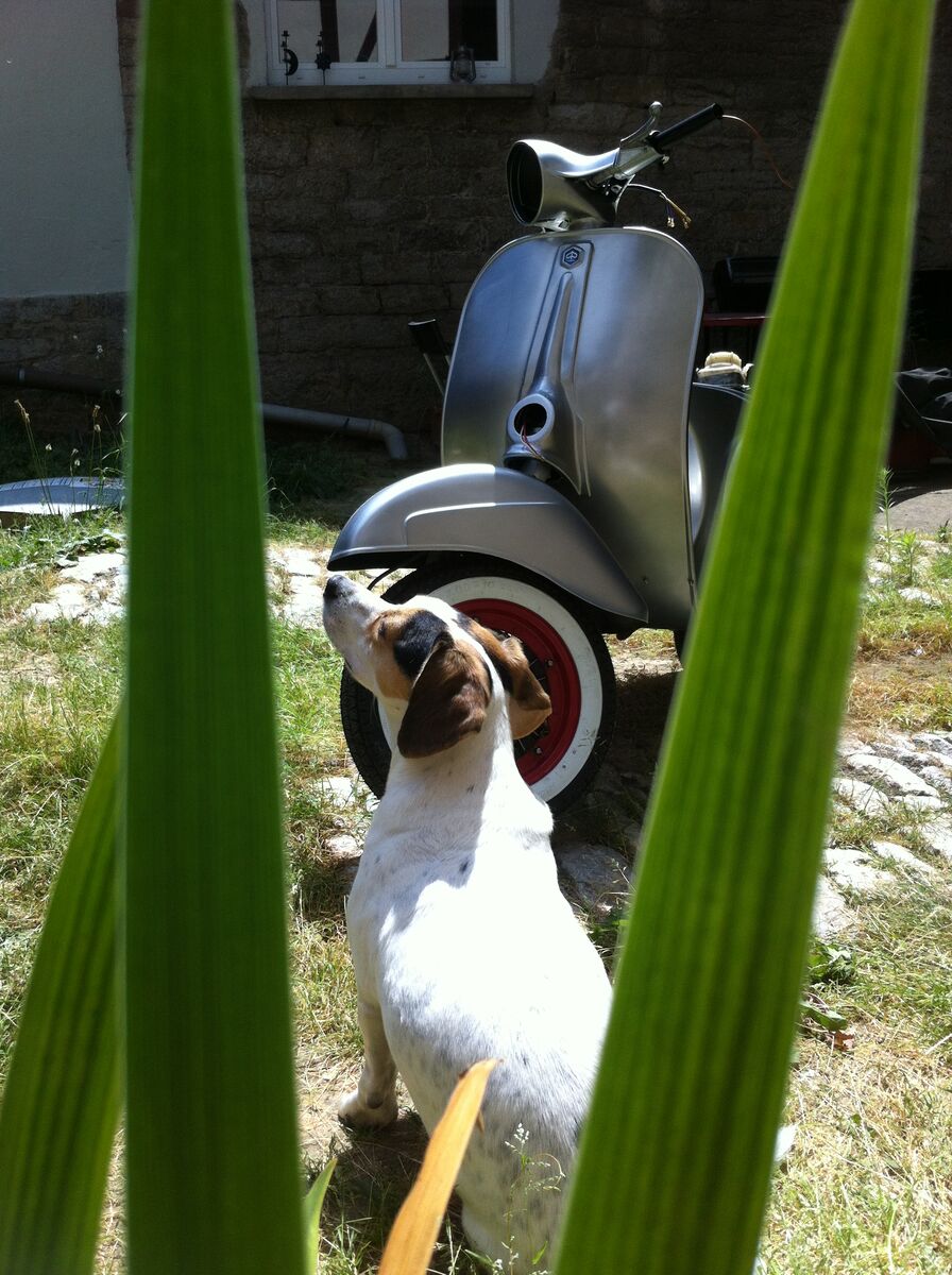

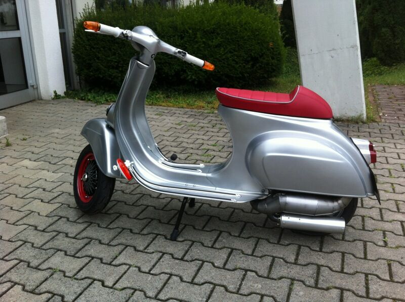

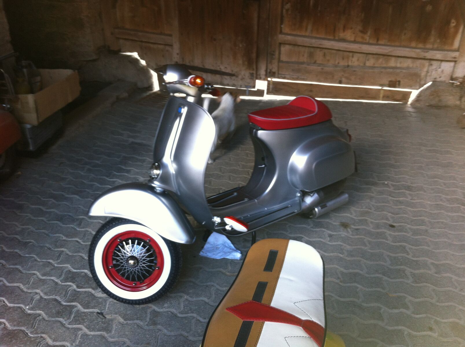

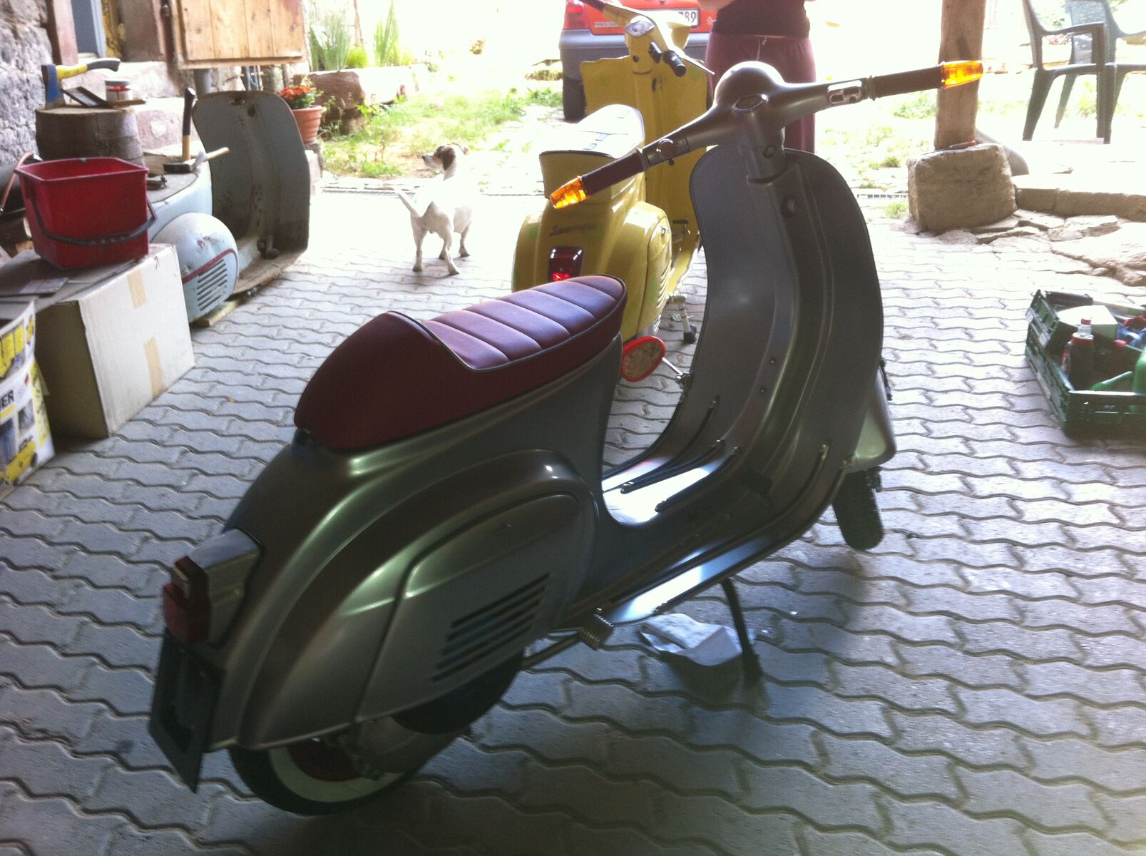

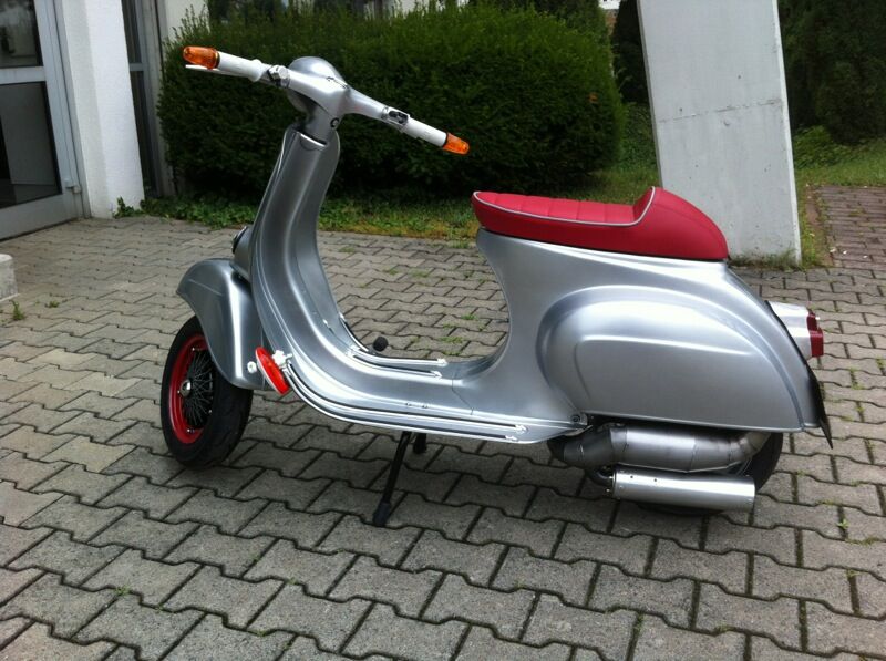

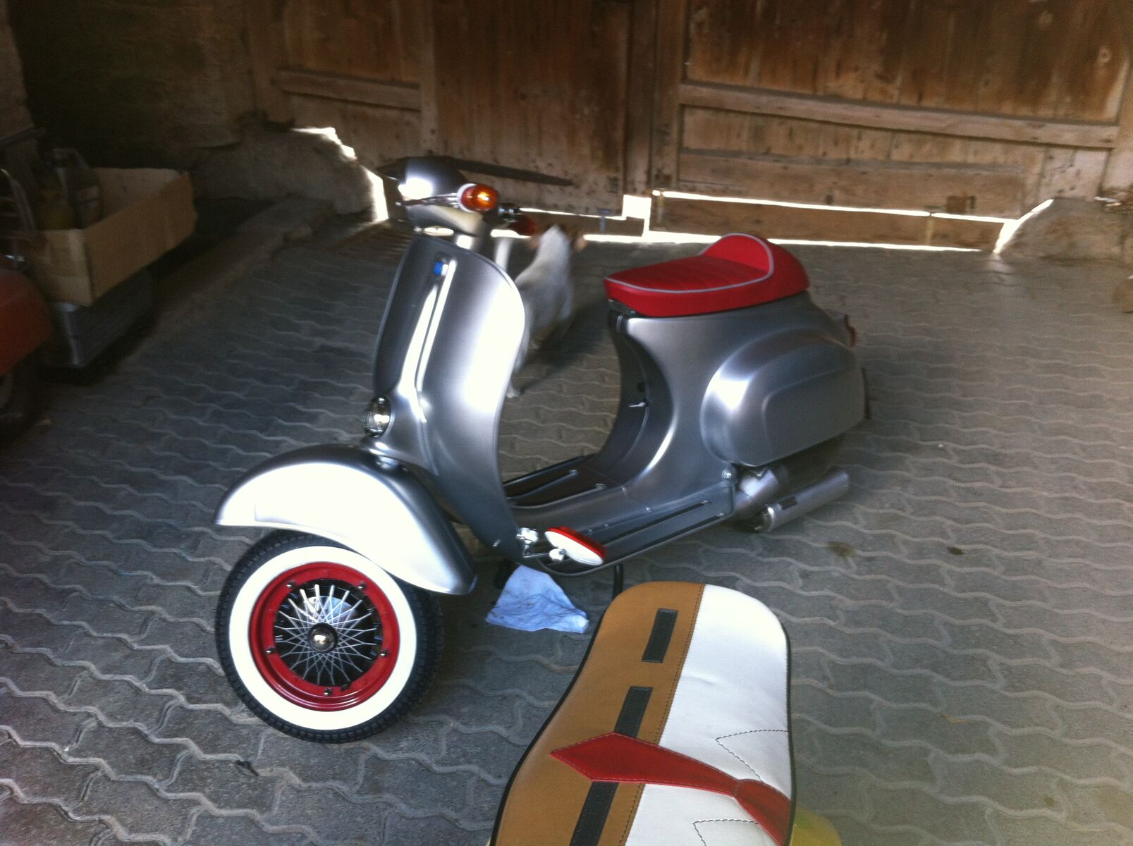

    Sodala,
    ging jetzt leider alles a bissle schneller als erwartet...

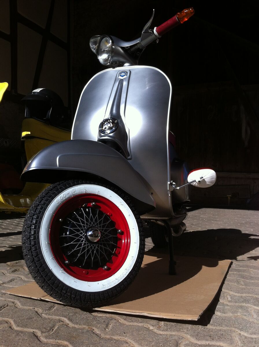

    TüV Segen hat sie ohne Probleme bekommen, das Pipedesign Teil ist für nen Reso Puff ne echte Flüstertüte.
    Sitzbank und Griffe sind vom Sattler in einem dunkel Rot bezogen worden.
    Alles andere relativ schlicht und unauffällig gehalten.
    Der Fahrer hat jetzt schon einige km (fast 1000) abgespult und freut sich jeden Tag darüber die richtige entscheidung getroffen zu haben... Ne alte Vespa und KEIN Motorrad genommen zu haben!!
    Der Ulmi wird sie früher oder später mal bestimmt in live sehen!
