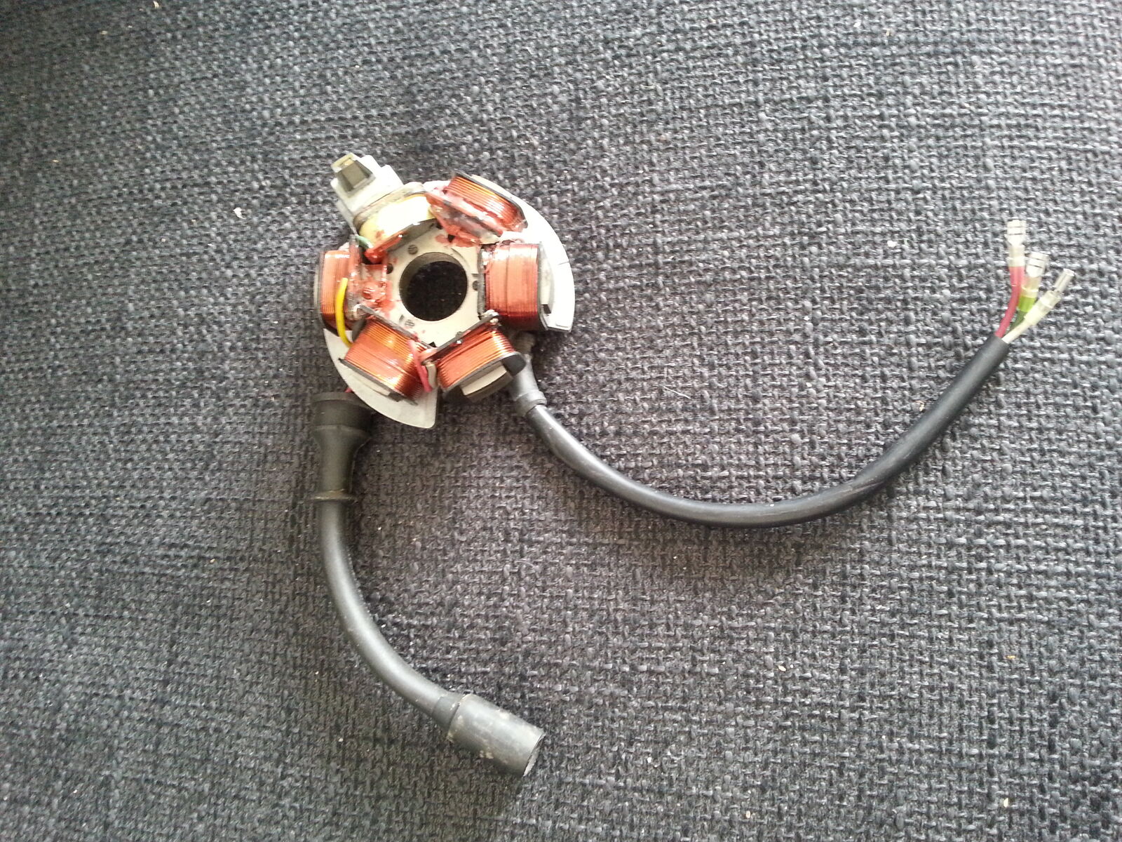

    vor einiger Zeit habe ich mal eine neue Zündung ersteigert, die angeblich zu einer PK-Automatik gehört.
    Von den Kabeln sieht es auch so aus, nur passt sie wegen der Finne nicht in das Polrad.
    Nun interessiert mich natürlich, zu welchem/r Fahrzeug/Zündung diese Grundplatte gehört!
    Es ist ein Logo "GB" auf der Platte und es steht 7HB02 drauf.

    ist ne lml tündung mit außenliegendem pickup
