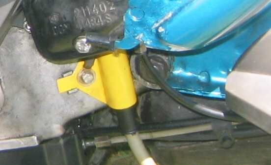

    • July 8, 2013 at 08:24
    Luce
    mag ja sein findet er aber so wie ich beschrieben habe auch raus. Ich hatte geschrieben, dass der Anlasser auf jeden Fall Masse (minus) hat, da direkt verschraubt. Der Masseanschluss der Batterie ist auch gewährleistet, so er denn angeschlossen ist. Lack spielt da keine Rolle, ich schraub die Masse IMMMER auf lackiertes Blech (Foto). Aber der Strom geht über die Schraube ins ALU.
