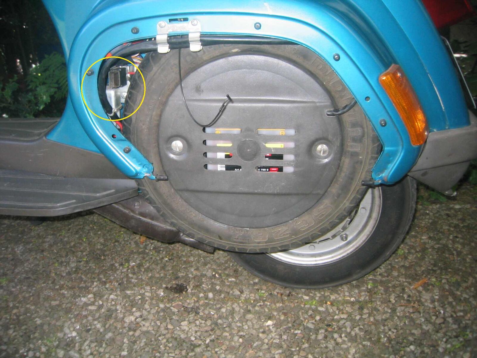

    Im Kreis, das obere schwarze ist die Sicherung, das untere silberne ist das Relais. Noch einmal zum Strom und zur Spannung. Wenn Du eine volle Batterie misst, sollten da 13,5 Volt zu messen sein, 12 ist definitiv zu wenig. Das sagt aber immer noch nichts über den Stromfluss aus. Denn selbst völlig platte Batterien zeigen, ohne Belastung noch 12 Volt. Sobald die aber belastet werden, und Anlassen ist eine richtige Belastung, geht dann die Spannung bis auf 0 Volt runter. Das kannst Du aber umgehen, nimm ne richtig dicke Leitung (Starthilfekabel) und klemm das am Anlasser an. Dann gehst Du mit dem anderen Pol auf den Pluspol der Batterie. Um die Masse brauchst Du dir keine Sorgen zu machen, da der Anlasser ja am Motor verschraubt ist und die Batteriemasse ja auch am Motor verschraubt ist ( hoffe ich doch). Wenn der Anlasser dann nicht geht ist er kaputt, wenn er geht liegt der Fehler an der Verkabelung oder am Relais.

    • July 8, 2013 at 08:17
    Morgen zusammen,
    mit der Aussage über die Masse wäre ich vorsichtig. Neu lackiert, Dreck, Rost etc. bedeuten entweder, gar keine Masse oder extrem hoher Übergangswiderstand, daher die Anmerkung
    die Masse auf glatten Durchgang zu prüfen. Mit nem Messgerät kann er ja umgehen, dann dürfte es ja kein Problem sein, direkt am Anlasser beim starten zu messen und zu schauen ob die Spannung zusammenbricht bzw. was mit der Spannung passiert.

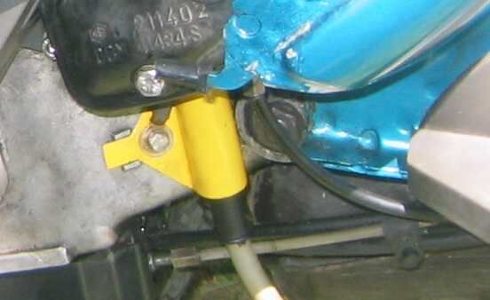

    • July 8, 2013 at 08:24
    Luce
    mag ja sein findet er aber so wie ich beschrieben habe auch raus. Ich hatte geschrieben, dass der Anlasser auf jeden Fall Masse (minus) hat, da direkt verschraubt. Der Masseanschluss der Batterie ist auch gewährleistet, so er denn angeschlossen ist. Lack spielt da keine Rolle, ich schraub die Masse IMMMER auf lackiertes Blech (Foto). Aber der Strom geht über die Schraube ins ALU.

    • July 8, 2013 at 08:45
    Zitat von kasonova
    Luce
    @kasanova
    .......na dann. Sprich mal das Thema "MASSEPROBLEM" mal bei einem KFZ Elektriker an.
    Beispiel. Bei meinem Firmenfahrzeug, Opel Corsa ( o.K, o.K, o.K......ich weis schlechtes Beispiel, kostet aber nichts :D ) wurde die Batterie nicht mehr geladen. Mehrfach in der Werkstatt, Lichtmaschine etc. getauscht. Weiterhin mit leerer Batterie liegen geblieben. End vom Lied. Von der Batterie dickes Kabel zur Karosse hatte einen extrem hohen Übergangswiderstand. Kabel direkt am Motorblock, alles supi.
    Versuch mal bitte in so einem Motorinneraum eine anständige Masse zu finden. Fast unmöglich. Spekulationen zum trotz. MESSEN.
