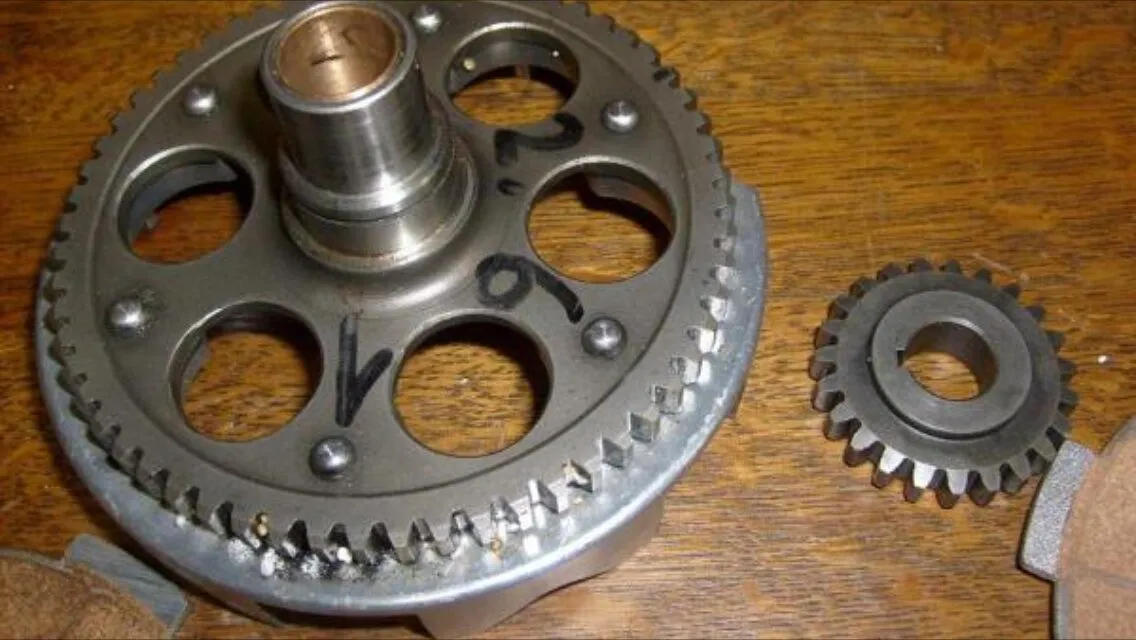

    Moin moin zusammen, kann mir mal einer erklären was das genau ist und wie sich das verhalten würde wenn ich das in meine Pk 50 s mit DR 75 ccm und Sitoplus einbau ?
    Artikel 70502007
    Primär-Antrieb Polini kpl.
    Alu (21*62 Zähne)
    169.65 €
    [Blockierte Grafik: http://mopshop.de/shop/includes/languages/german/images/buttons/button_in_cart_grey.jpg]
    Primär-Antrieb Polini kpl. (REF. 202.1212).
    Alu (21*62 Zähne)
    Langer Polini-Primärantrieb, wird kpl. mit Kupplungsbelägen geliefert.

    So sieht das Primär aus :
    Kann übrigens nur mit Alu Kupplungsbeläge gefahren werden !
    Fahre das Primär selbst in meiner v50 mit 112ccm und 19/19 mit Sito Banane und HP4 , der Motor dreht richtig schön leicht hoch !
