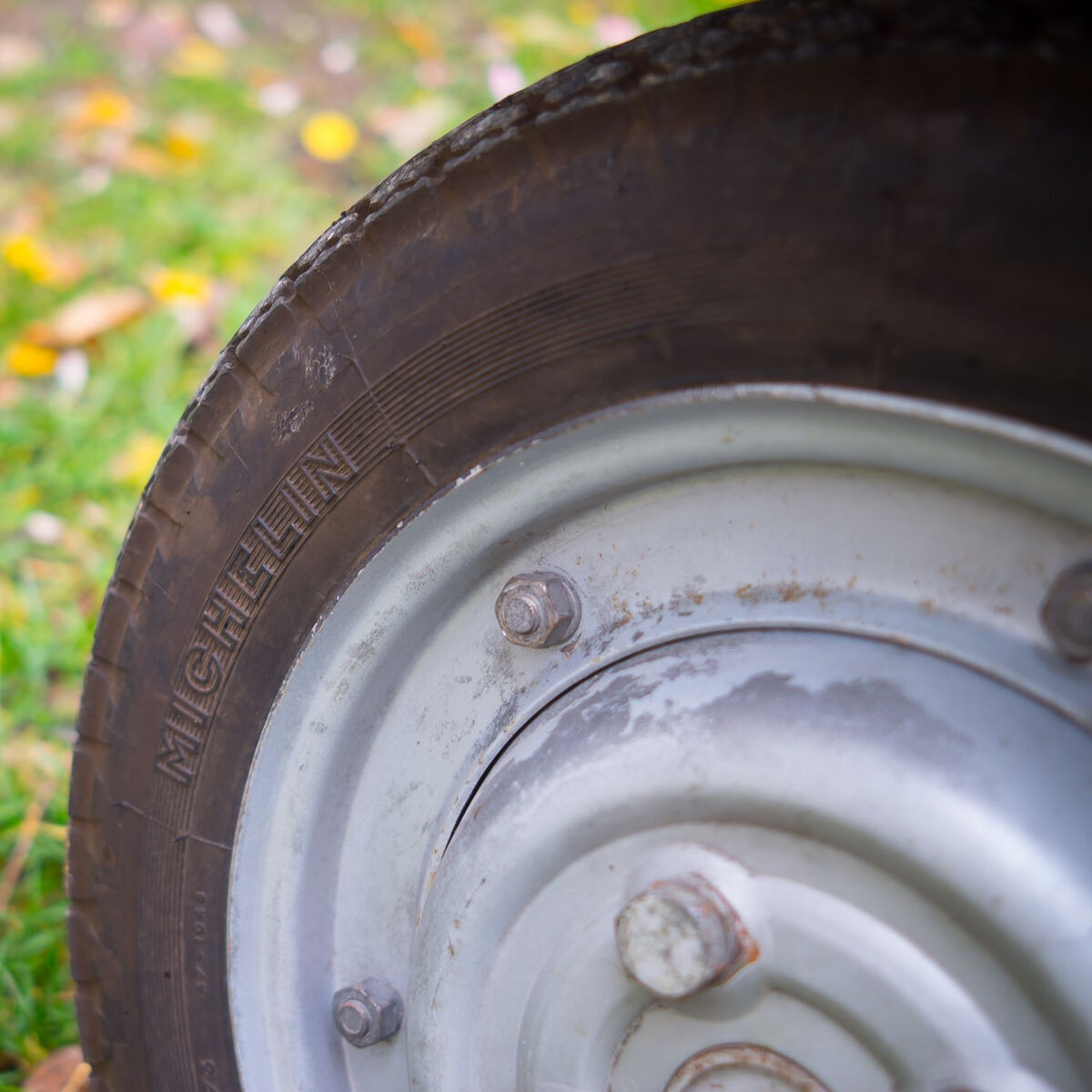

    Servus zusammen,
    ich möchte mich nach einigen Posts hier nun mal etwas vorstellen: Ich heiße Christoph, bin Familienvater, 29 Jahre alt und lebe im Allgäu. Seit heute habe ich neben meiner Alltagsvespa (LXV50) eine V50 L aus dem Jahre 67 - O-Lack. Habe dazu einige kurze Fragen - wäre toll, wenn wir darüber ins Gespräch kommen würden.

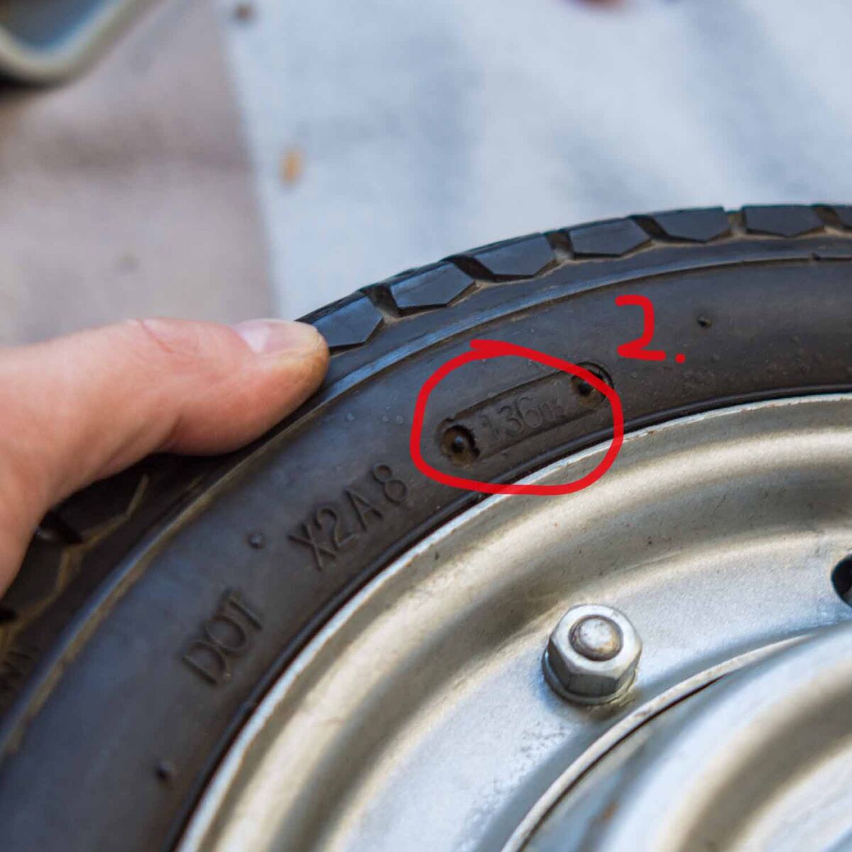

    1. Die Reifen scheinen nicht mehr die neuesten zu sein. Zur nächsten Saison möchte ich verkehrssicher durchstarten - könnt ihr mir passenden Ersatz empfehlen? Das Ersatzrad möchte ich so lassen - also alt und ohne Bezug.

    1: Fast jeder fährt die Michelin und auch ich kann nur positives dazu sagen, sind bei Nässe auch noch sicher fahrbar und haben eine super Laufleistung.

    1: Fast jeder fährt die Michelin S83 und auch ich kann nur positives dazu sagen, sind bei Nässe auch noch sicher fahrbar und haben eine super Laufleistung.
    kunststück, für 9zoll gibt es auch keine anderen.

    Da du wahrscheinlich 2.75-9er Reifen montiert hast (da italienische Ausführung) ist die Reifenauswahl auf einen einzigen Typ von Michelin beschränkt, weil m. W. kein anderer Hersteller diese Größe anbietet.

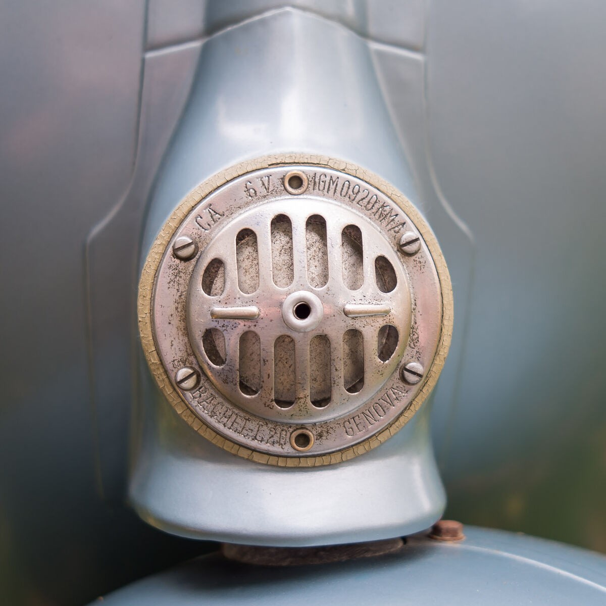

    Sehr richtig. Und eine Hupe.

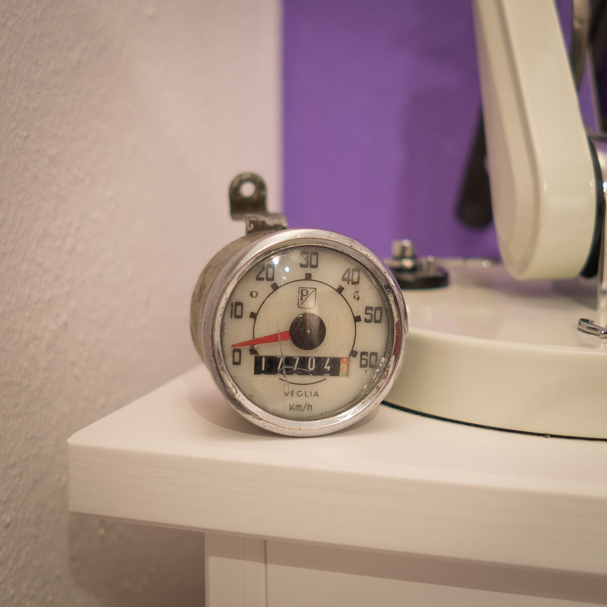

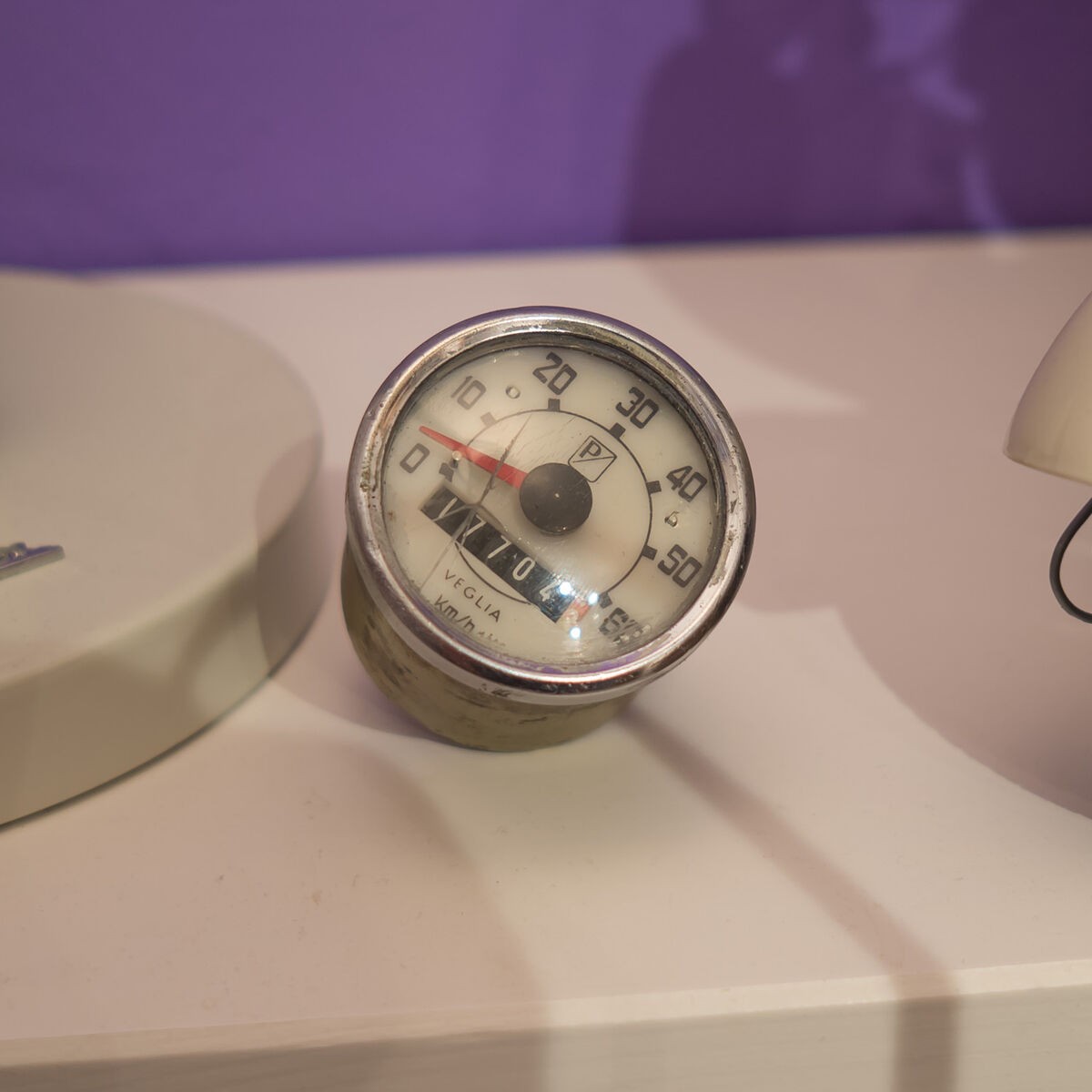

    Einen entsprechenden Tacho habe ich schon liegen. Siehe Bilder. Aber danke für den Ratschlag und den (rechtlichen) Hinweis.
    Danke dir. Wie gesagt, ich werde die draufziehen.

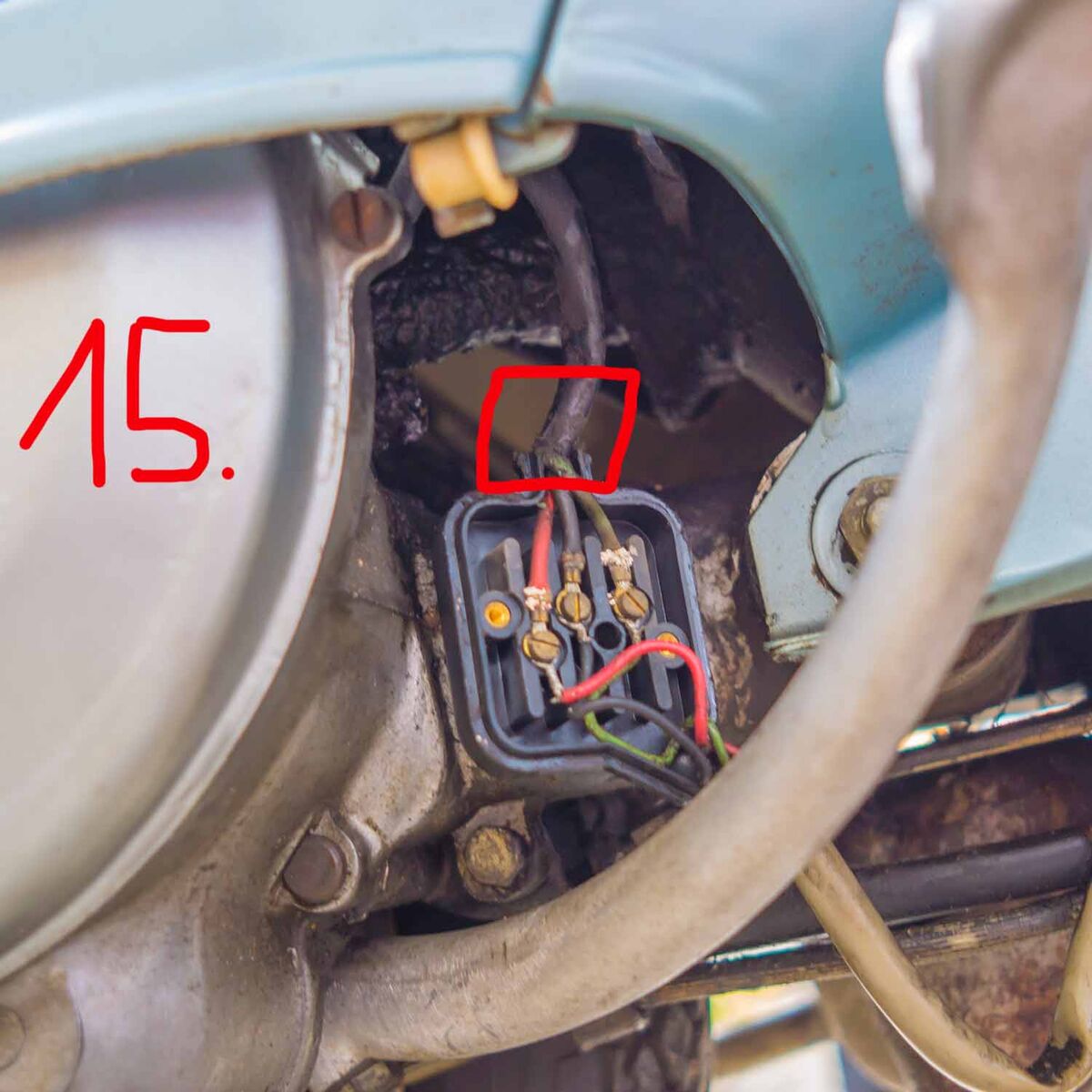

  • Norbert Sch
    150
    27
    50N; 50L; VNB3
    • October 31, 2013 at 20:18
    Hallo Christoph,
    du hast dir genau das Richtige gekauft - Vespa in bestem Originalzustand - richtig gut.
    Getriebeöl wechseln ist kein Aufwand. Würde ich unbedingt machen, dann weisst du, was und wieviel drin ist.
    Den Lack putzen mit einem Hartwachs behandeln.
    Mit Fluid Film habe ich schon viel gearbeitet. Läßt sich gut versprühen und läuft überall hin. Aber sei vorsichtig. Fluid Film greift gerade die alten, nicht mehr ganz frischen Gummis an und zersetzt sie. Ausserdem bedenke, dass es ein Öl ist. Es trocknet nicht und bindet Staub und Schmutz. Irgendwann nervt dann die Schmutzschicht. Daher verwende ich lieber Hohlraumkonservierung auf Wachsbasis, welche (fast) trocknet. Fluid Film nehme ich fast nur noch, wenn das Blech schon deutlich angerostet ist.
    Räder entlasten ist nicht nötig. Reifendruck leicht erhöhen und auf den Ständer stellen.
    Lass den Motor unbeding zu, wenn er gut läuft. Aber wenn er kalt nicht richtig anspringen will, kann es an deinem verbauten Benzinfilter liegen. Hatte ich bei meiner 50L auch drin. Seit ich den entfernt habe, springt sie deutlich williger an. Also neuen Benzinschlauch - der alte wird schon hart sein - und den Benzinfilter raus. Das Sieb im Benzinhahn und am Vergaser reichen aus.
    Schaumstoff in der Stzbank habe ich diese Woche bei mir auch neu gemacht. Geht ohne Probleme, wenn man zu zweit ist. Nmm aber einen vernünftigen Schaumstoff vom Polsterer, sonst bsit du in zwei Jahren wieder dran. Und wenn´s schon bröselt, pass auf das nichts in den Luftfilter fällt - ist mir schon passiert.

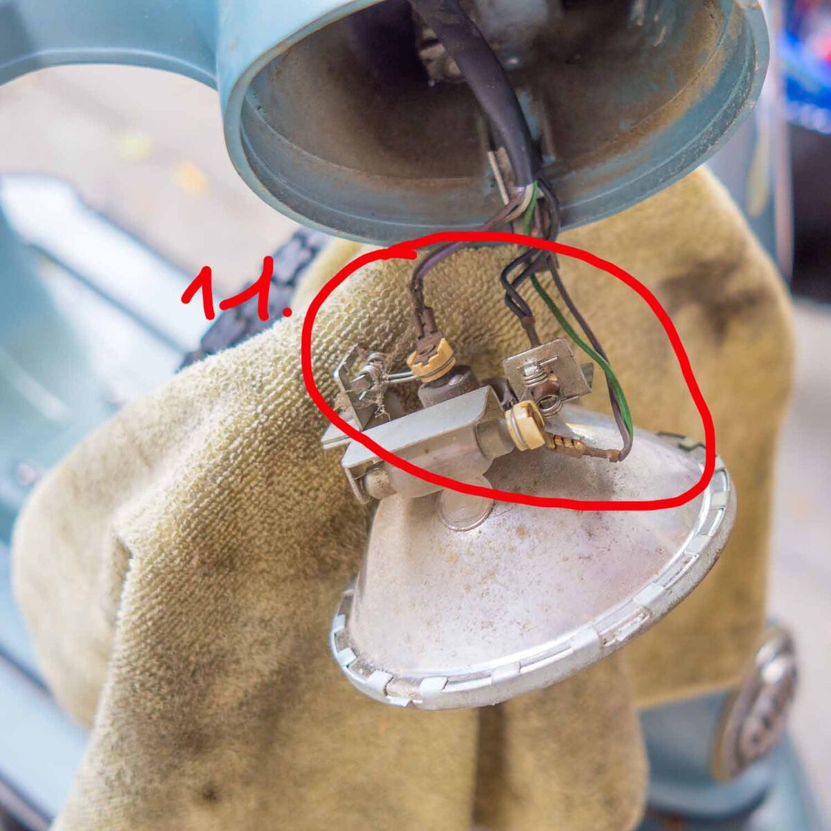

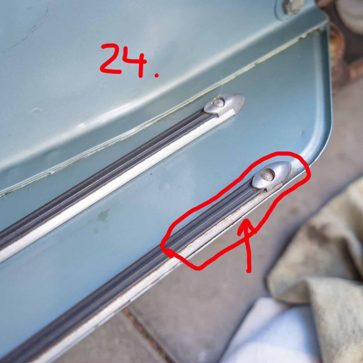

    Der Kabelstrang am Kabelkästchen ist nicht mehr korrekt geklemmt (Bild24). Schraube auf und richten.
    Viel Spass mit dem wirklich schönen Teil - genieße die Vespa die nächsten ca.13 Jahre, dann wird sie dir sowieso enteignet (Bild14)
    Gruss
    Norbert
    Stimmt. Das möchte ich am WE in Angriff nehmen.

    Mittlerweile habe ich die DOT der Reifen gefunden - 1701. Als erstes werde ich also die Reifen samt Schlauch tauschen. Dann mal eine Runde (warm-)fahren und vorm Einwintern den Getriebeölwechsel machen. Sinnvoll erscheint mir eine Hebebühne zu kaufen, um besser/bequemer an Bella arbeiten zu können.

    servus... denke Hupe muss nicht, wenn eine Klingel drann ist..oder nicht? ;)

    Ich habe eine normale und funktionsfähige Schnarre. Ich glaube, für die ABE brauche ich die auch.

    Völlig korrekt. Schnarre, Tacho, Spiegel sind die Teile die du brauchst.

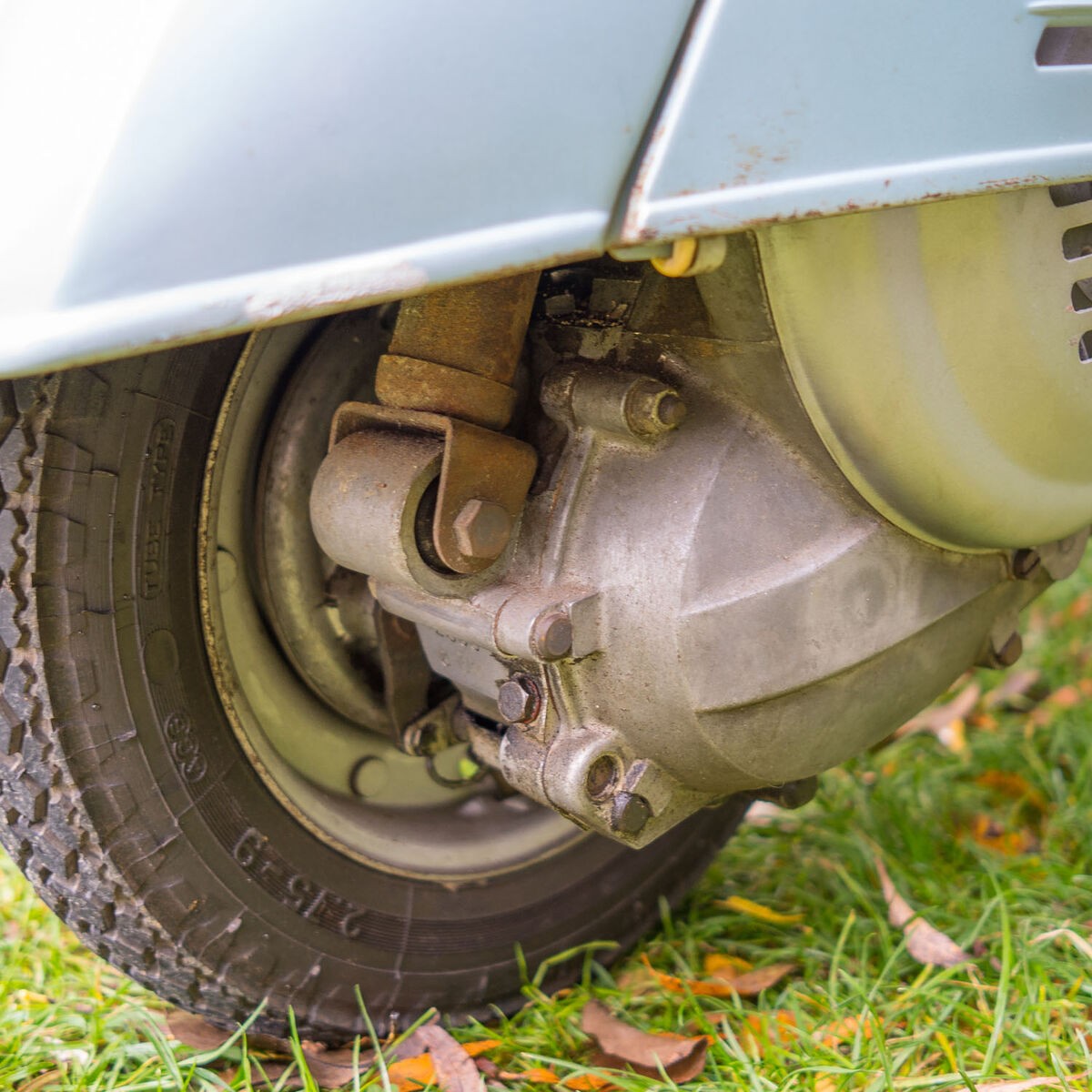

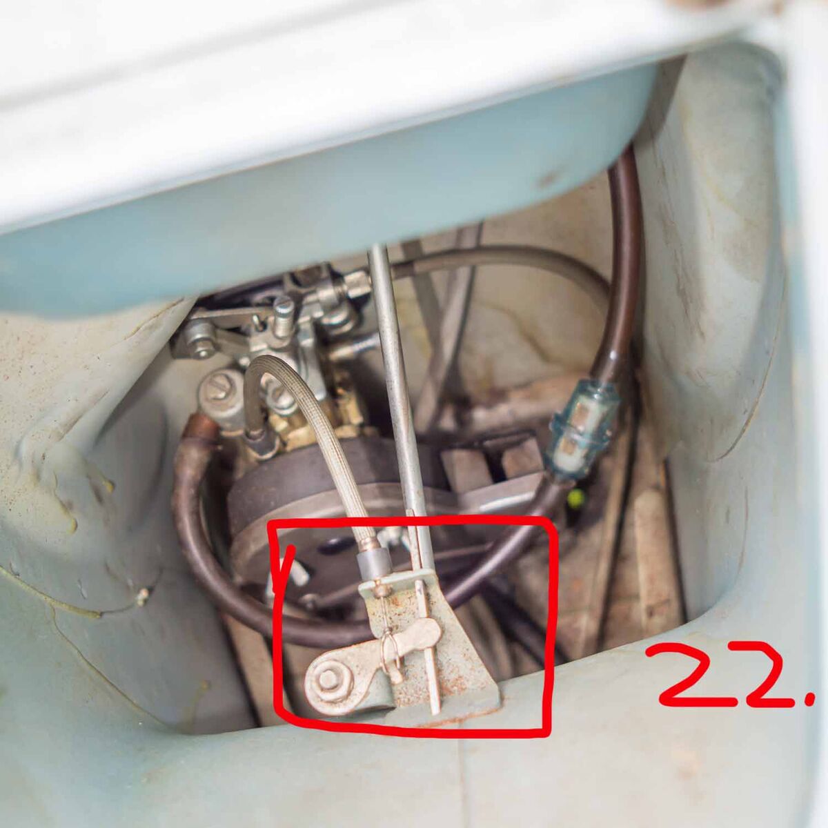

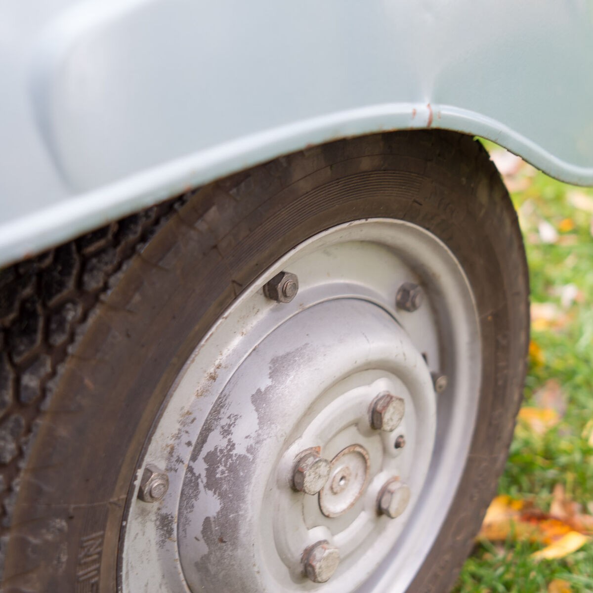

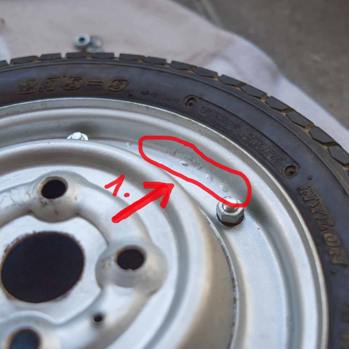

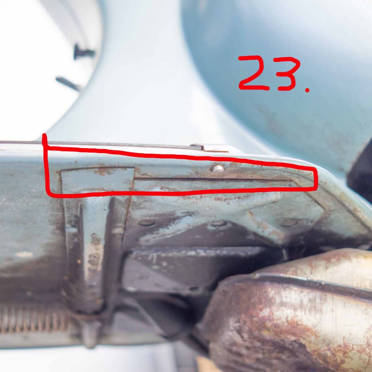

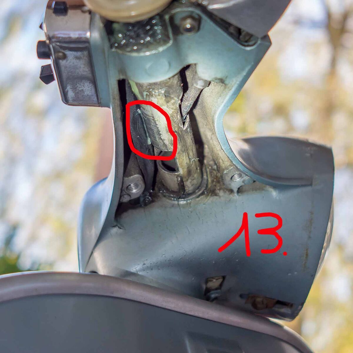

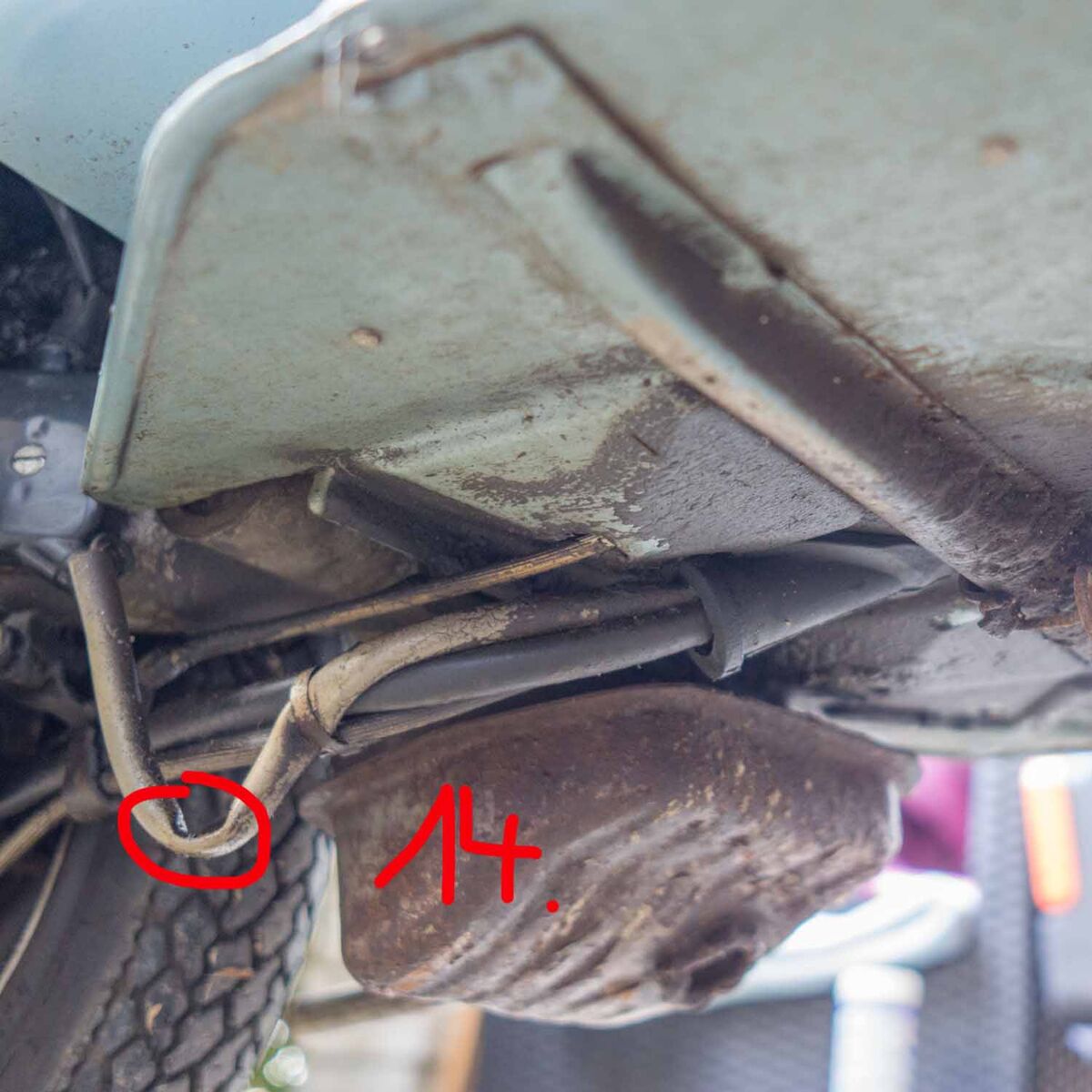

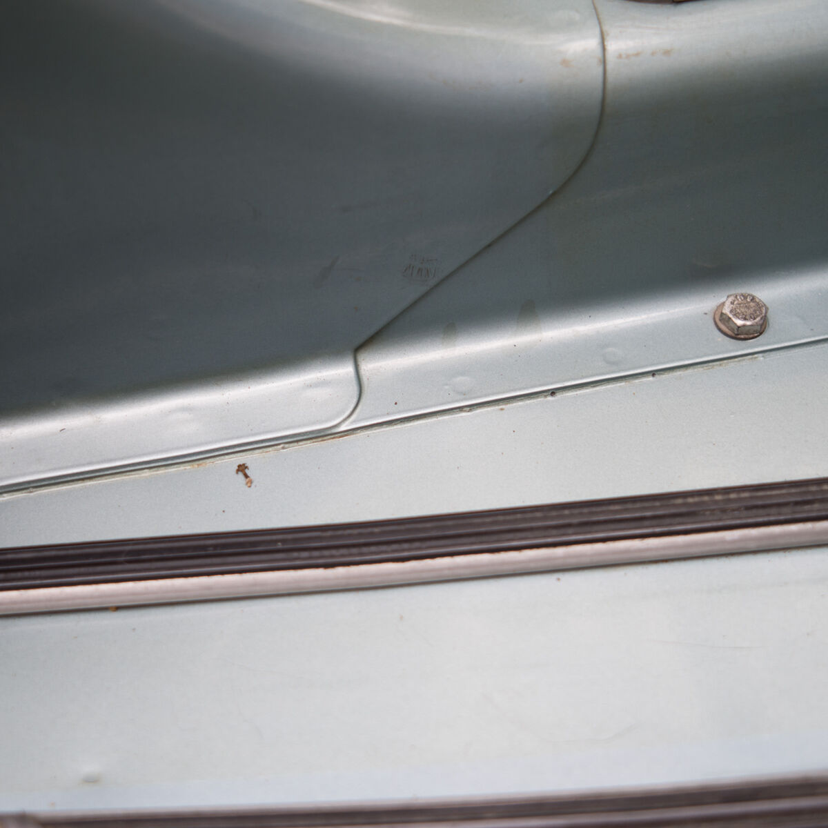

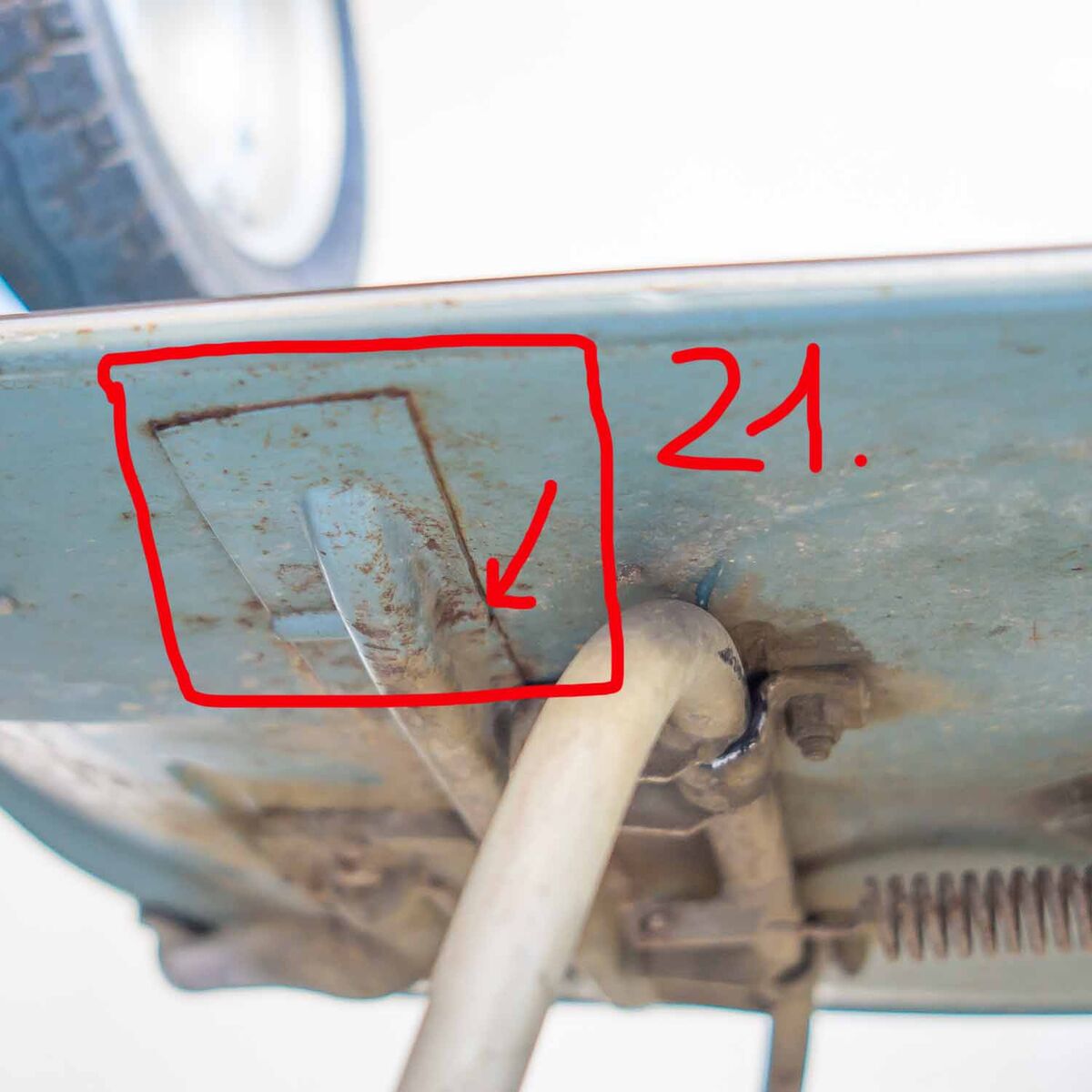

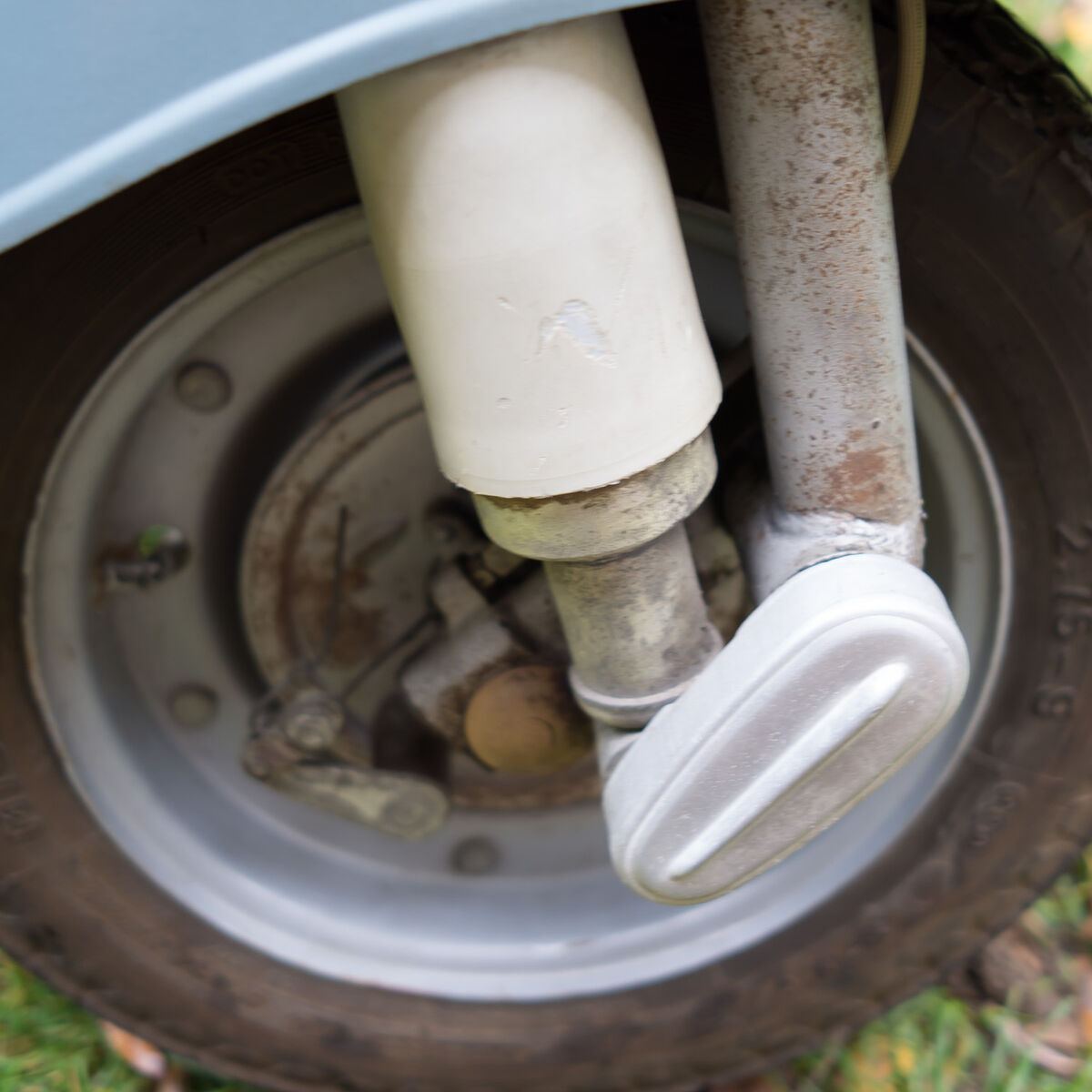

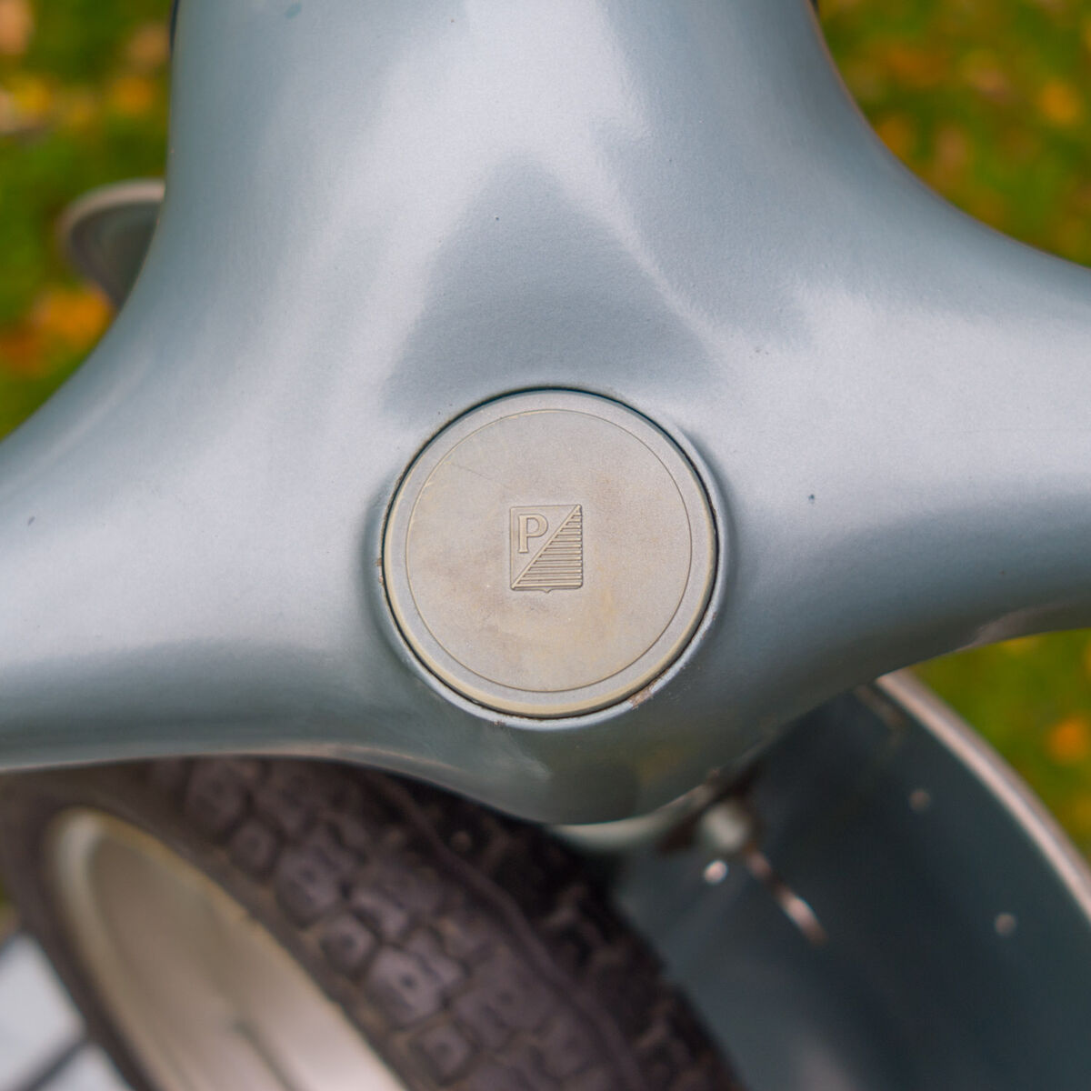

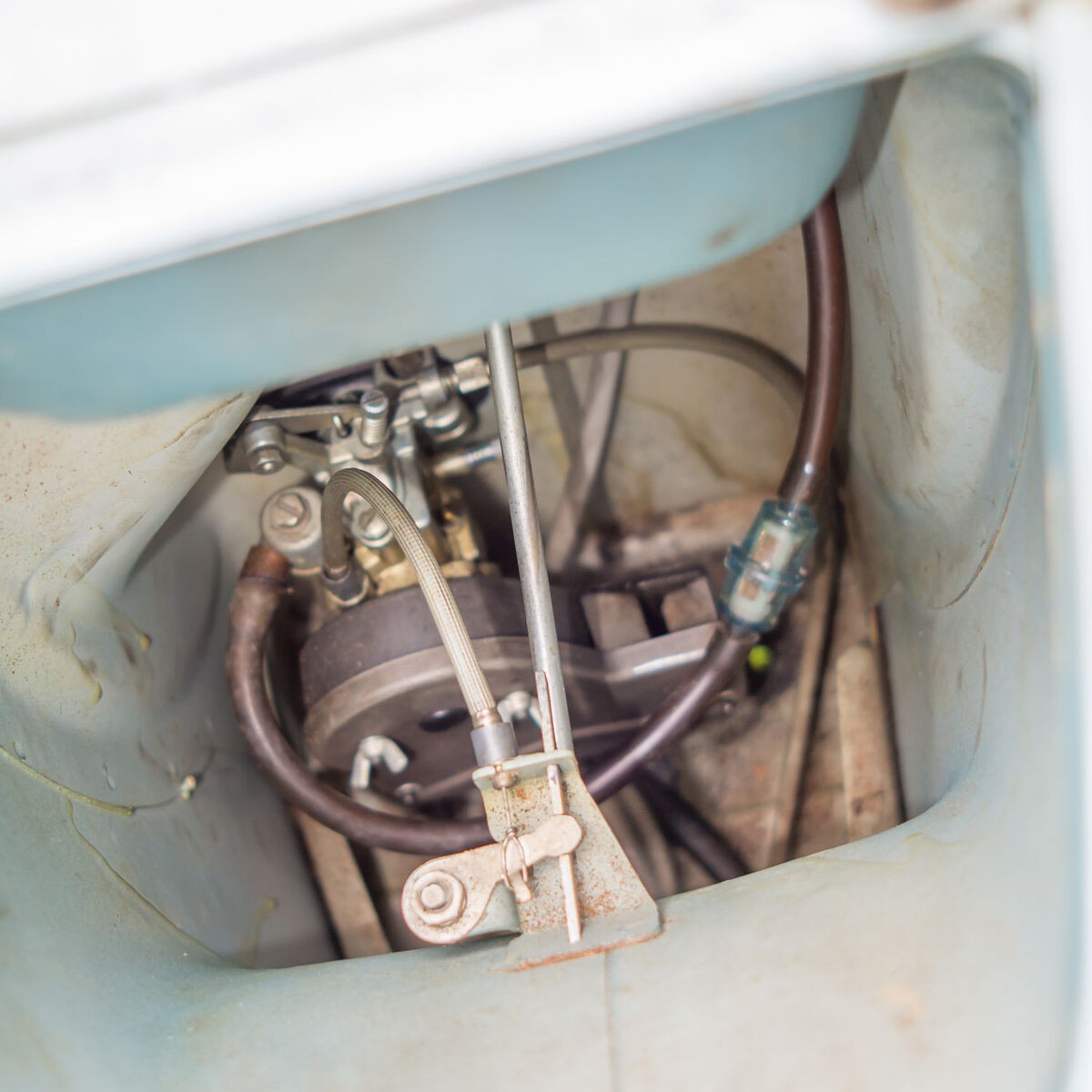

    Nach dem heutigen Vespa-Aktionstag habe ich tatsächlich noch ein paar Fragen auf Lager. Vielleicht könnt ihr mir noch ein paar konkrete Ratschläge dazu geben...
    Ich habe in die Bilder jeweils einen Bereich markiert um den sich die Frage dreht, zudem eine Nummer, um nicht durcheinander zu kommen.
    Zu 1 und 2:
    Das ist das montierte Reserverad. Scheinbar ein Felgensilber-Opfer. Zudem ist der Reifen nicht mehr zu gebrauchen. Ich möchte nun eine patinierte Felge samt neuem ACS dort anbringen. Woher kann ich so eine 9" im passenden Zustand zur Vespa bekommen?
    Zu 3:
    Hier habe ich die beiden Fußleisten auf dem Mitteltunnel abgeschraubt und verdreht um drunter sauber zu machen. Sollte ich an den Stellen an denen die Trittleiste aufliegt irgendwas aufbringen? Ein Fett oder Öl? WD40? Um Korrosion vorzubeugen.
    Zu 4 und 5 und 6 und 7:
    Die Sitzbank: Sie hat einen Riss, zudem ist die Leiste, in der mittig die Federn eingehangen sind, gebrochen (7). Es fehlt außerdem ein Gummipuffer (6).
    Ich möchte die Leiste austauschen, den Gummipuffer ersetzen und die Sitzbank neu füttern. Den Zustand möchte ich aber so erhalten, also die patinierten Federn und den Rahmen. Womit kann ich die Federn und den Rahmen behandeln ohne dass der Schaumstoff und der Bezug angegriffen wird?
    Zu 8:
    Unten ists etwas feucht. Ist okay, denke ich.
    Zu 9:
    Das Heck von unten. In der Markierung ist etwas Rostansatz zu sehen. Wie kann ich diesen am besten entfernen und die Stelle vor neuem Rost schützen?
    Zu 10:
    Die Feder im Heck.

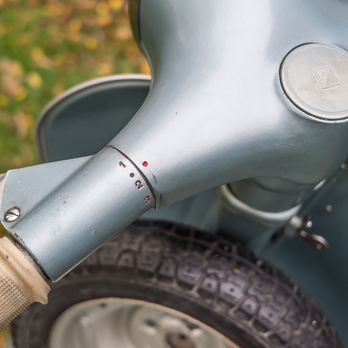

    Zu 13:
    Dort berührt die sich drehende Gasgriffverlängerung den Kabelstrang, gut zu erkennen an den "Schleifspuren". Da möchte ich mir etwas überlegen, um ein durchscheuern zu verhindern.
    Zu 14:
    Die Schlauchhülle ist sehr verhärtet, aber nicht porös. Der Knick bleibt bestehen. Sollte ich das beheben oder einfach so lassen?
    Zu 15:
    Die Schlauchhülle, die oben (in der Markierung) herausführt war mittels einem Gummipropfen abgedichtet (?). Leider war der so porös, dass er mir beim dort rumschrauben zerbröselt ist. Wie kann ich das Kästchen am besten an den Öffnungen abdichten? Ich denke an einen Schrumpfschlauch aus dem Modellbau.

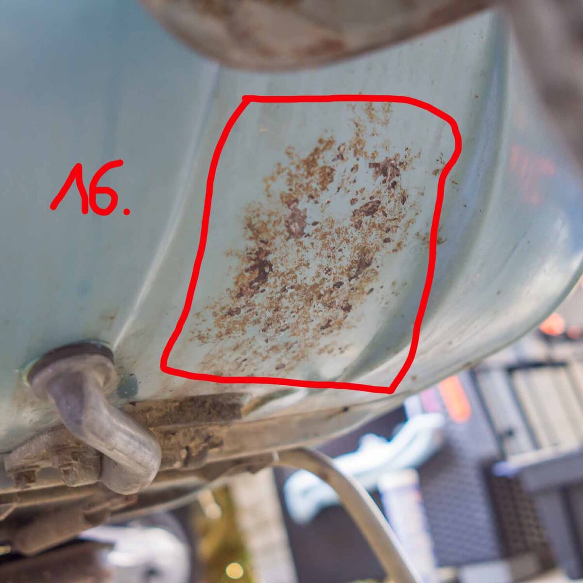

    Zu 16:
    Rostansatz am Beinschild. Sollte ich den Rost konservieren oder entfernen und ausbessern? Was meint ihr?

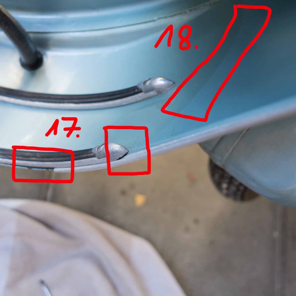

    Zu 17:
    Zwischen Beinschildumrandung und Beinschild ist ein kleiner Spalt zu sehen.
    Zu 18:
    Kann mir jemand etwas zu der Farbabweichung sagen? Im Bereich, in dem sich die Schuhe des Fahrers befinden, ist der Lack etwas abgedunkelt. Sieht nach einer Art Schutzschicht oder ähnlichem aus. Diese ist auf beiden Seiten, also links und rechts vom Mitteltunnel, genau gleich verlaufend.

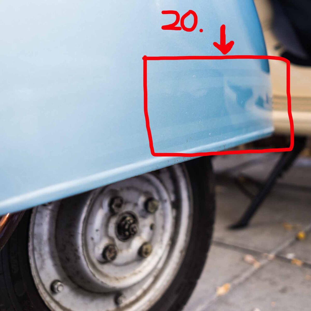

    Zu 20:
    Dort waren, wenn man genau hinsieht, mal Rallystreifen aufgeklebt. Kann man die nicht ausgeblichenen Stellen entsprechend aufhellen?

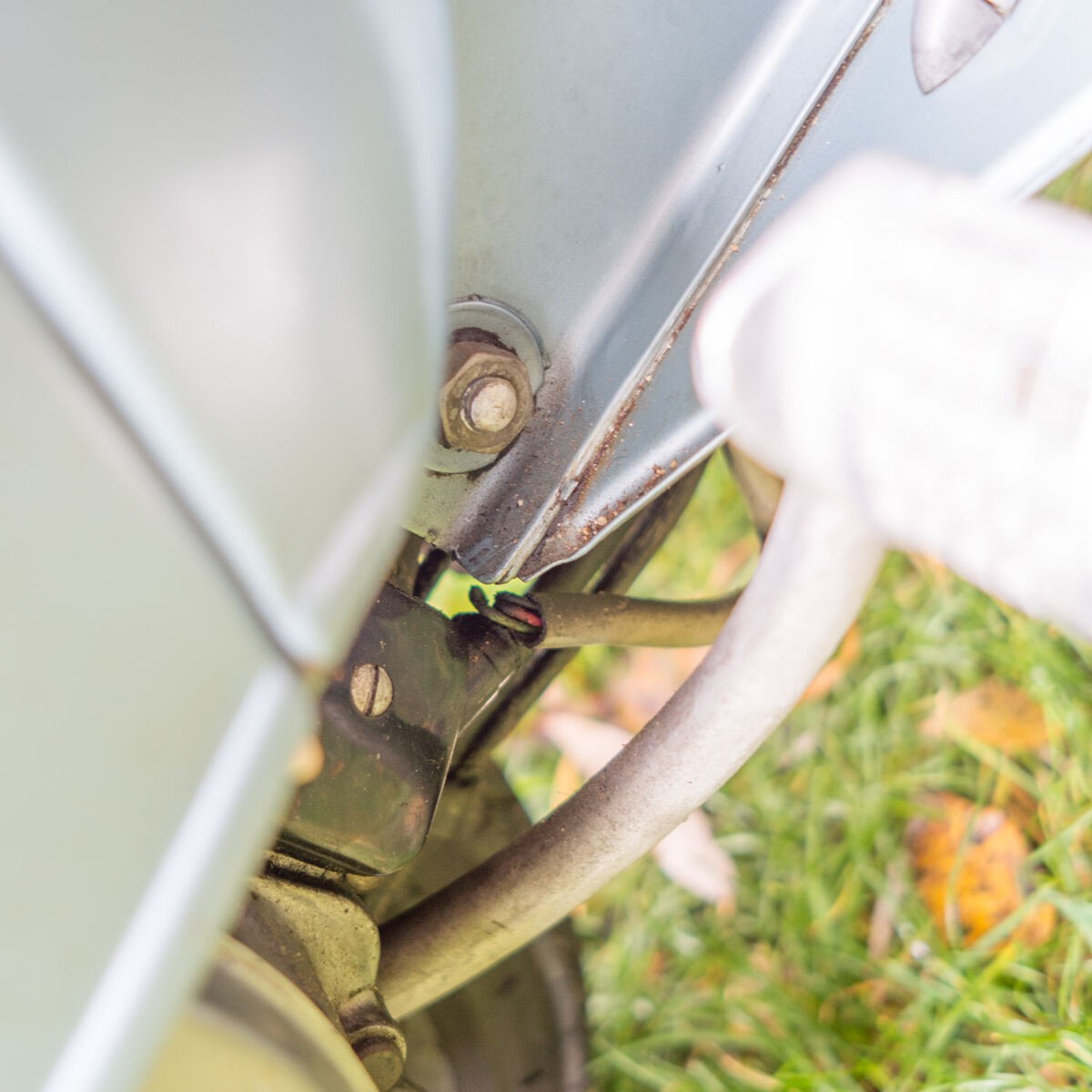

    Zu 21:
    Unterboden: Die Verstrebungen würde ich gerne vorbeugend vor Rost schützen. Wie sollte ich das am besten machen?
    Zu 23 und 24:
    Hier sind ebenso kleine Ritze, die ich gerne schützen möchte.

    Zu 1 und 2:
    Wenns nur Felgensilber ist, kannst es evtl. mit Aceton abwaschen, und hast dann wieder den Originalzustand. Dann noch nen neuen Reifen drauf und gut is...
    Zu 3:
    Mei, a bissl Fett schadet nie...

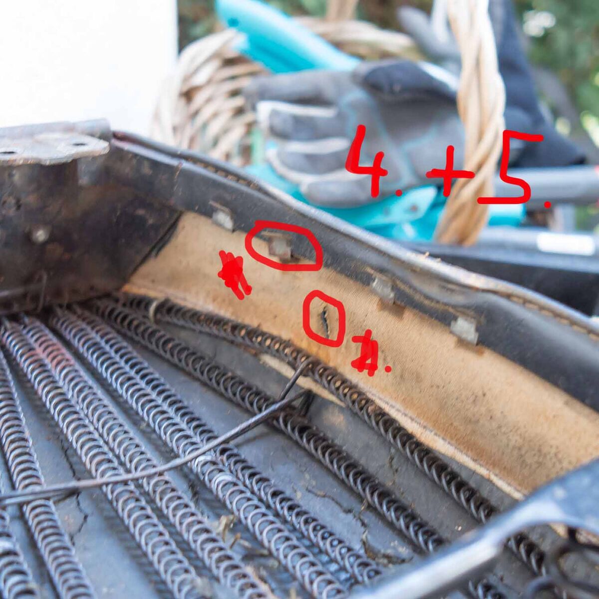

    Ich würd a neue gebrauchte kaufen, und die neu aufbaun... hast für nen schmalen Thaler die Ersatzteile und du siehst keinen Unterschied...

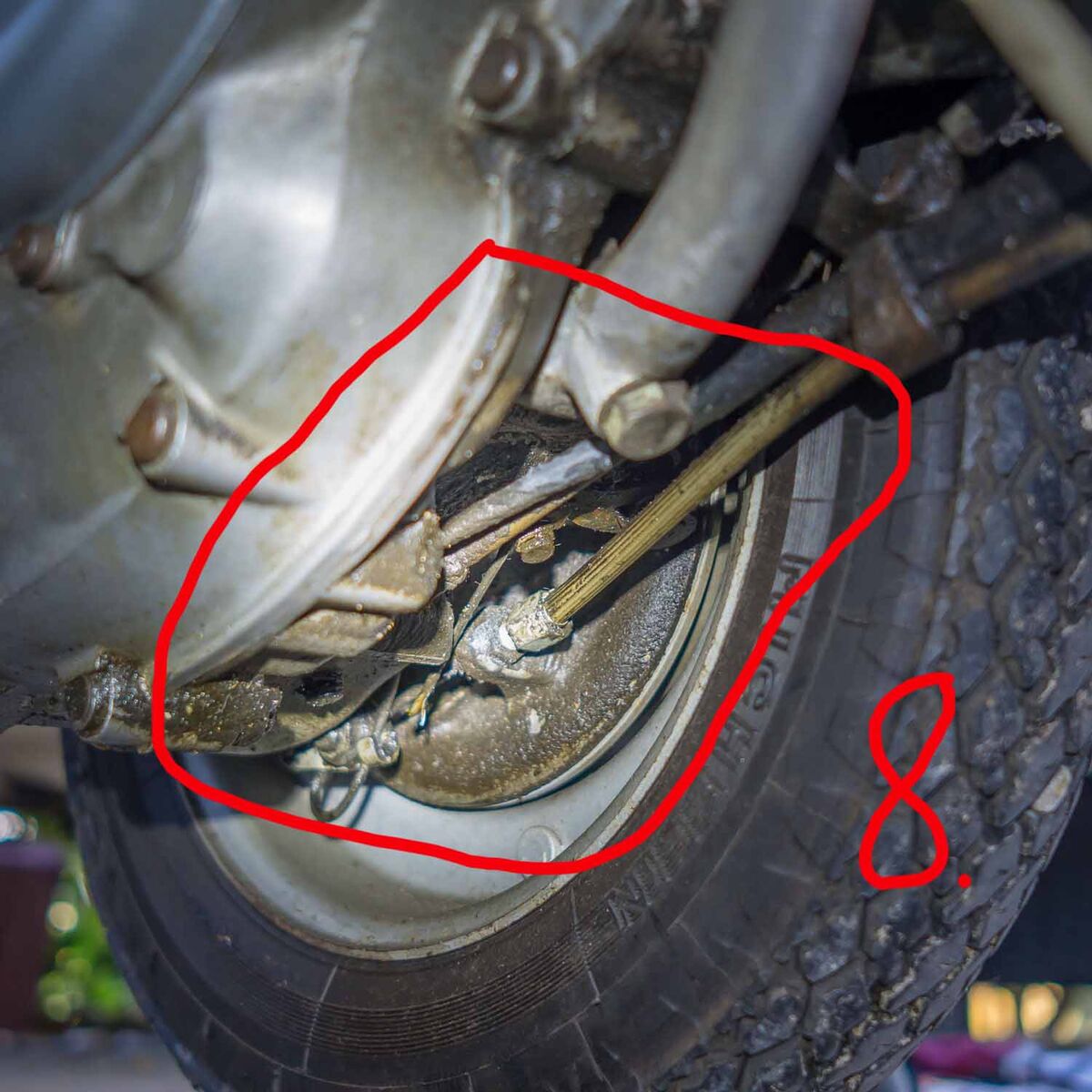

    Zu 8:
    Bissl feucht is eigentlich normal, solangs ned permanent Tropft und die Umwelt versaut...

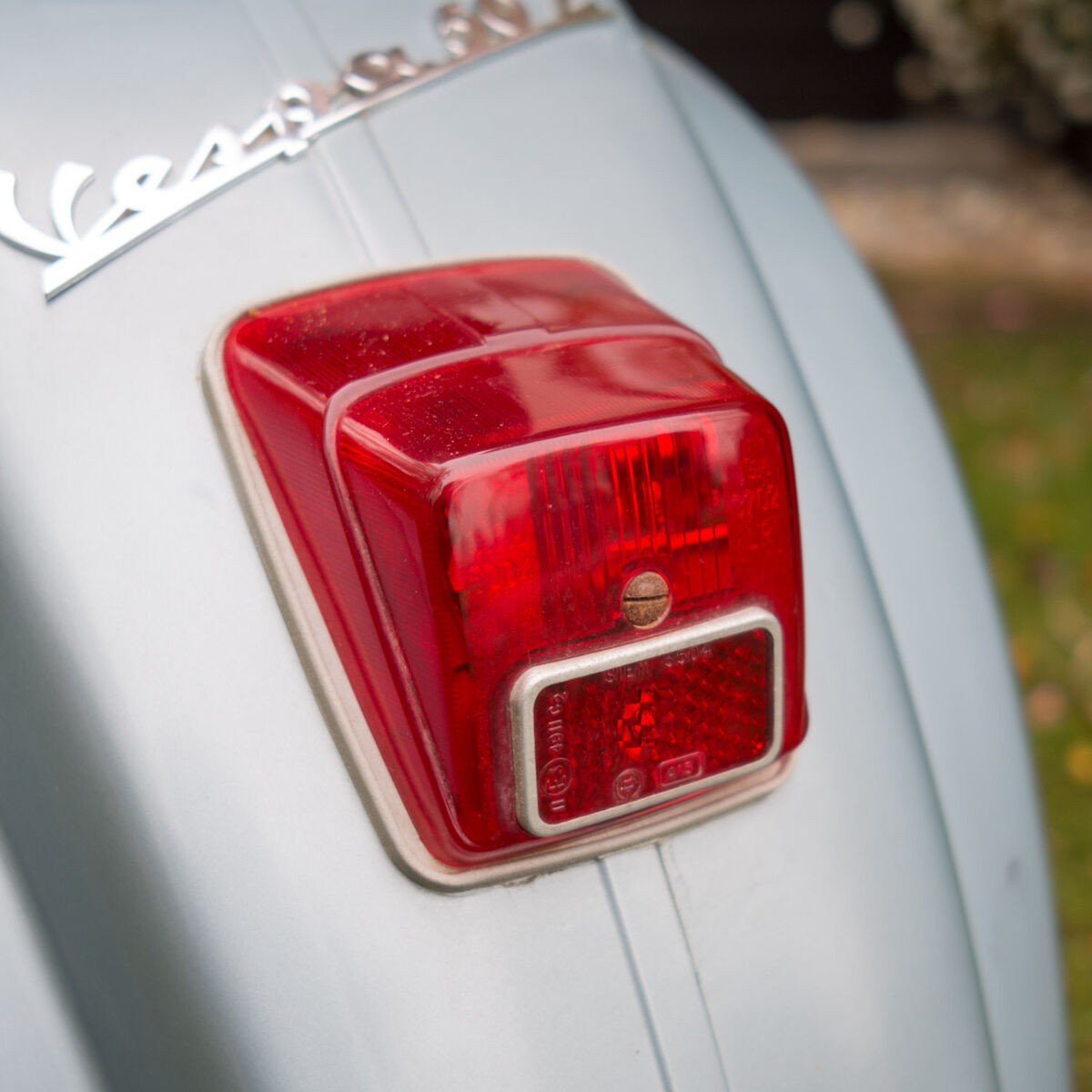

    Zu 11:
    Das Rundlicht ausgebaut: Die Kabel und die Birnen scheinen uralt zu sein. Ich möchte dies alles lassen, wie es ist. Bei defekt einer Birne werde ich natürlich austauschen. Wie kann ich die Stecker und die Litze am besten vor Korrosion schützen?
    Entweder gleich neu oder so lassen, die sind jetzt 30 Jahre alt und werden sicherlich noch bissl halten, und wenn du eh drüber nachdenkst des neu zu machen, wäre der Winter doch der Ideale Zeitpunkt dafür!

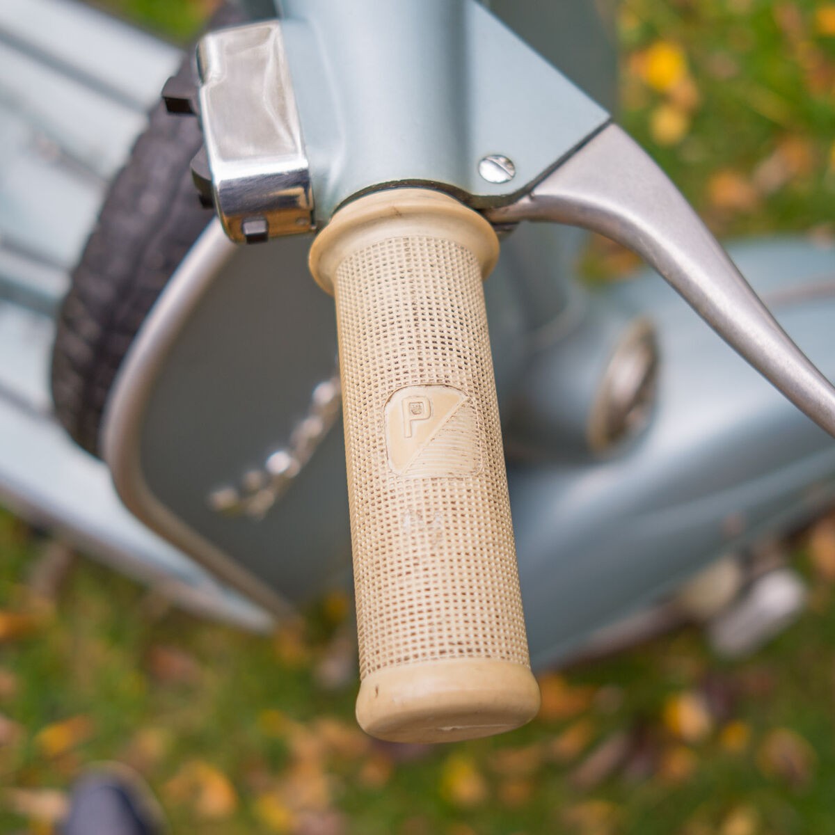

    Zu 13:
    Dafür würd ich mich auch interessieren was man dagegen machen kann, bei mir schauts genauso aus, nur hab ich um des dass des Scheuern ned so schlimm is, ordentlich Fett reingeschmiert, is ned schlecht, aber kein Allheilmittel...
    Zu 14:
    Schieb doch einfach dass Stück dass zu lang is wieder unten in die Vespa, dann hängt da nix rum und was innen is, is egal...
    Zu 15:
    Die Dichtung kostet 75 Cent beim Sip, sollte also bezahlbar sein...
    Zu 16:
    Steinschlagrost, keine Ahnung, aber da wird schon jemand andres was dazu sagen können...
    Zu 17:
    Zu 18:

    Zu 20:
    Zu 21:
    Bei mir is aber der ersten Querverstrebung bis nach hinten auch Unterbodenschutz drauf...
    Zu 23 und 24:

    Ich würd jetzt noch den überflüssigen Benzinfilter raus schmeissen, und nen neuen Schlauch vom Tank zum Vergaser legen!
