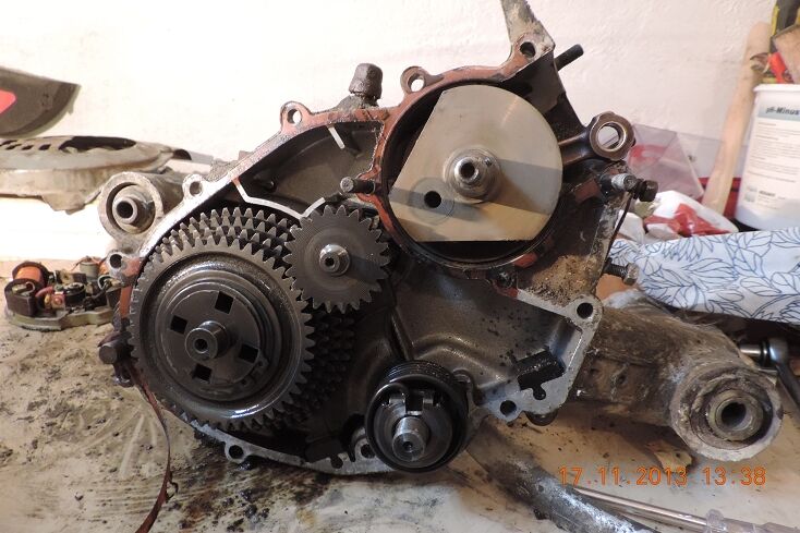

  • ich hab es endlich geschafft meine special zu spalten :thumbup:
    nun weis ich auch was alles verbaut wurde und versuche jetzt mein altes teil wieder auf vordermann zu bringen,dazu brauch ich eure hilfe :whistling:

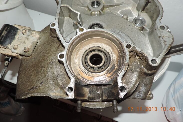

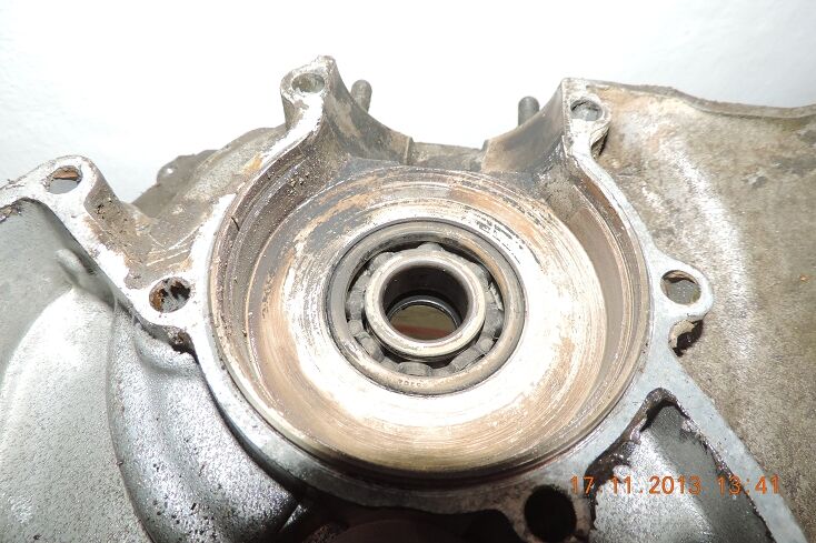

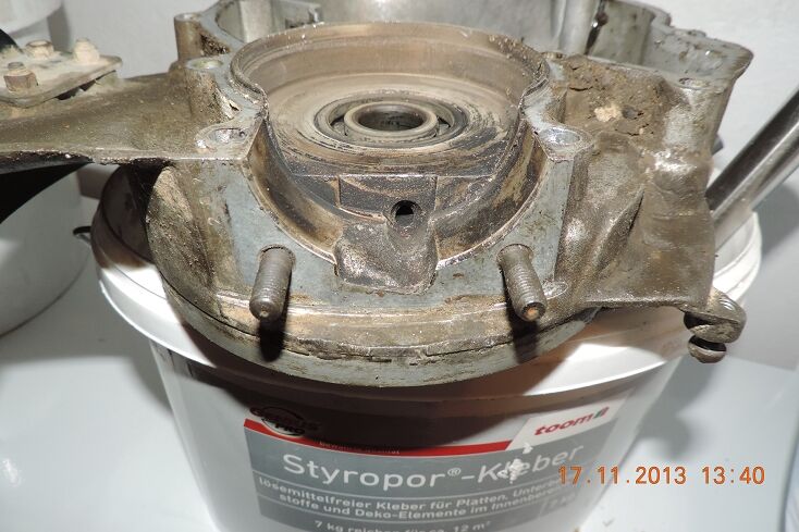

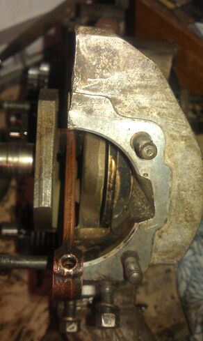

    ich lad ein paar bilder hoch, vielleicht kann mir ein profi schnell die punkte markieren die bearbeitet werden sollen ^^
    bin fleißig am lesen und videos anschauen seit tagen, meine birne ist voll... träume mittlerweile davon hehe :huh:
  • Den Drehschieber vergrößerst du indem du einfach das Loch auffräst. Dabei aber nicht abrutschen und den restlichen Drehschieber zerstören. Die Suche hilft dir weiter.
    Den Zylinder setzt du zuerst auf die Eine und dann auf die Andere Gehäusehälfte. Jetzt ritzt du die Überströme auf dem Gehäuse an und fräst saubere Taschen rein.
    Beim ASS machst du es mit Hilfe der Dichtung und überträgst es einfach. Aber da wird nicht viel zu fräsen sein.
    Alles in allem kein Teufelswerk. Mach ein Bild vom Drehschieber und dann zeichnet dir einer ein wo was weg muss.
    PS: Wenn du Probleme mit dem Schalten hattest: Feder, Schaltklaue neu und das Getriebe ausdistanzieren!!

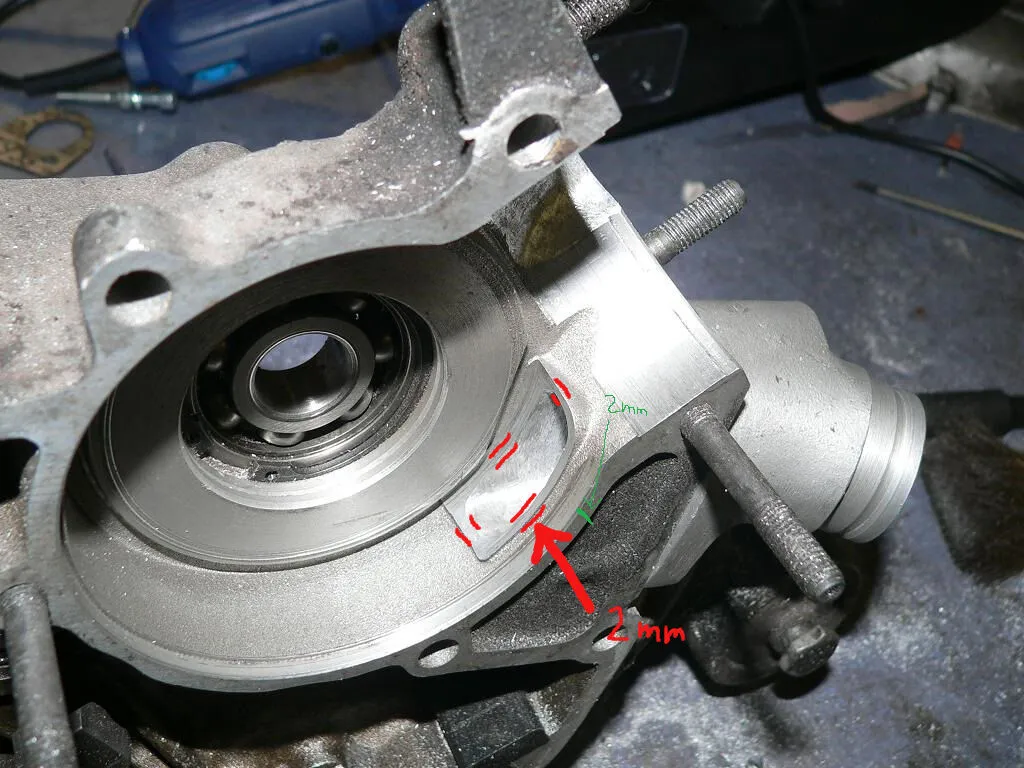

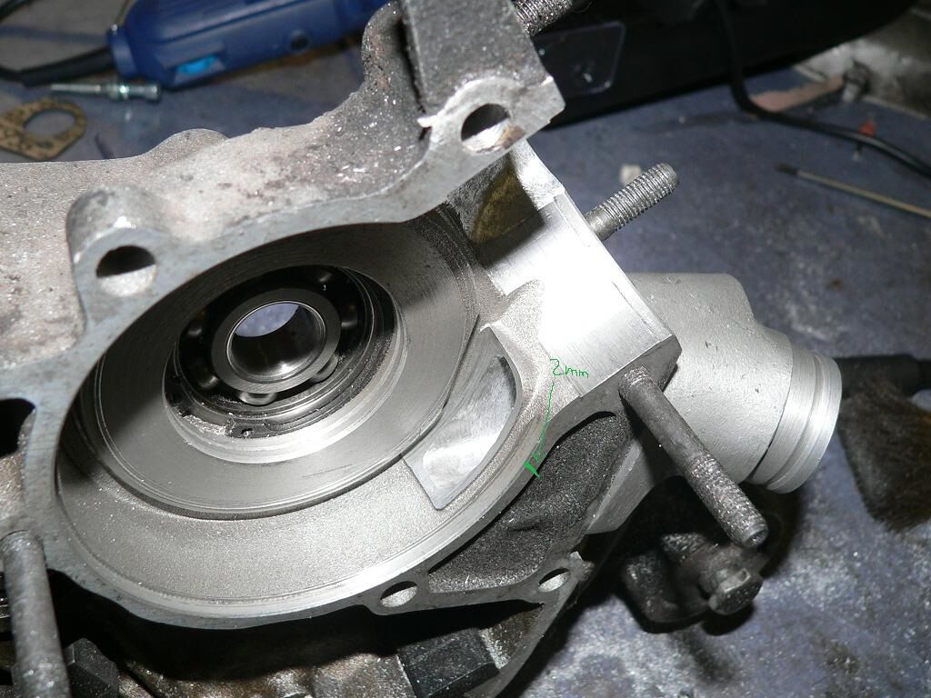

  • Den Drehschiebereinlass vergrössern ist recht einfach. Das Loch wo der Ansaugstutzen draufkommt auffräsen, dabei die Dichtfläche zur Kurbelwelle hin auf keinen fall beschädigen. Motorhälfte mit Schraubzwingen befestigen und dann mit einem Stabfräser (von der Fa. Pferd zB.) und einer flexiblen Welle oder noch besser mit einem Geradeschleifer gefühlvoll erweitern. Die Drehschieberdichtfläche kann man soweit entfernen das am rand noch 1,5mm stehenbleiben, sicherheitshalber lieber 2mm. Die aussenseite des "Lochs" einfach an den Ansaugstutzen anpassen, damit das Gemisch schön in den Motor "rutschen" kann :thumbup: Das ganze sollte innen möglichst glatt und gerade sein.
    Die Überströmer am Block kannst du auch entsprechend deinem Zylinder "erweitern", Einfach Zylinder an einer Motorhälfte festmachen dann ist eigentlich ersichtlich wo sich noch zu viel Material ist. Auch hier ist ein glatter Übergang wichtiger als ein Monster Querschnitt.
    Für den Rest müsstest dann Steuerzeiten piapao Veranstalten, doch etwas grösserer Aufwand.
    Basti

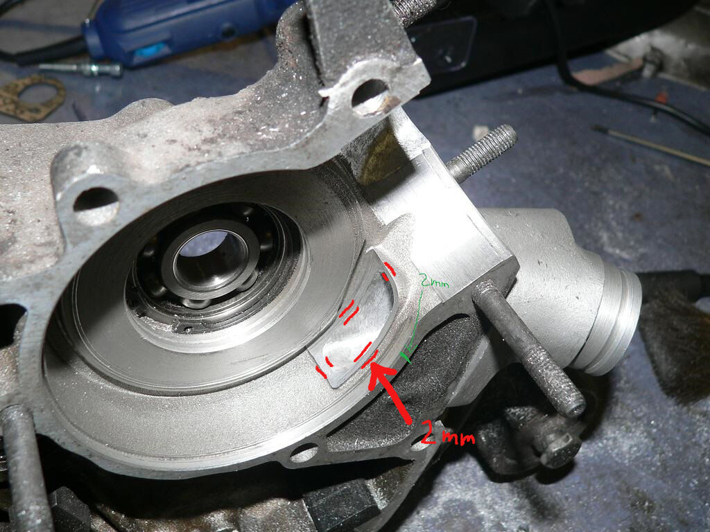

    EDIT: Mal bei den ÜS eingezeichnet wo man überall Pferden kann ;)

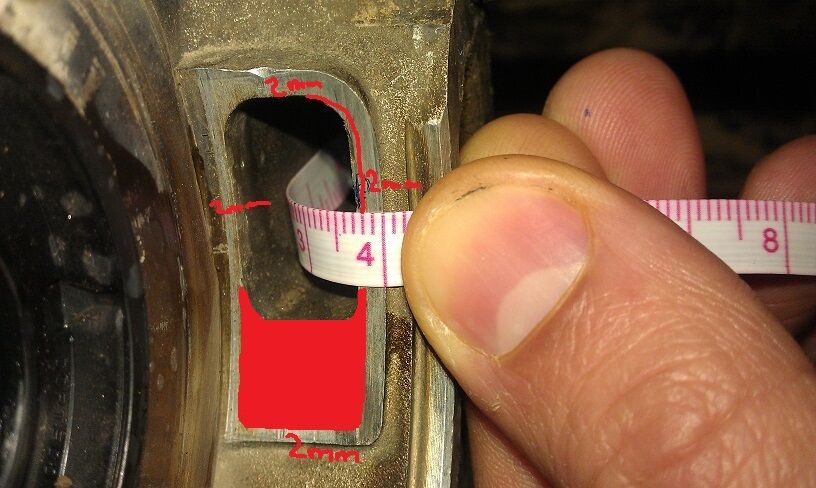

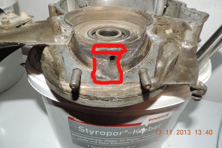

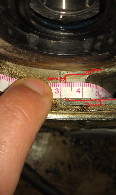

  • Danke danke für die ausführliche beschreibung, das ergebniss muss dann so aussehen? hab bissi schiss das ich zuviel oder falsch fräse :S
    bild 1
    Bild 2
    Das rechteck in rot auf gezeichnete soll nur entkantet werden oder ein gutes stückchen abfräsen??? ?(
    Mit den 2mm abstand meintest du die grüne markierte stelle???
    will mir ganz sicher sein bevor ich damit anfange, hab das noch nie gemacht :whistling:
    (Bild vom drehschiebereinlass hab ich aus dem netz)
  • So, wie das auf den von Dir gepostesten Bildern zu sehen ist, muss/darf das nicht aussehen!
    Was dort abgebildet ist, ist für Zylinder in der 130ccm aufwärts Klasse (die Motorüberströmer betreffend) und der Einlass ist dort auf Membran komplett weggefräst, heisst Vorverdichterfläche und Wangen sind komplett weg.
    Bei Dir muss zwar auch einiges weg, aber nicht soooo viel. Wie Basjoe schon rot am Einlass markiert hat, muss das defintiv mit 2mm stehen bleiben und NICHT weggefräst werden, falls das noch nicht deutlich wurde.
    ÜS am Motor habe ich bislnag immer so gemacht, dass ich einfach die Fussdichtung vom neuen Zylinder aufgelegt, die Innenkontur mit einem Edding (Fineliner) angezeichnet und dann zunächst nur eine leichte Rutsche reingefräst habe. Nicht zuviel, sonst brichste evtl. durch an der einen Seite.
    Lese und informiere Dich lieber noch etwas weiter, auch wenn Deine Birne raucht. Besser so, als im Eifer des Gefechts per Ferndiagnose den Motor zu verhunzen. ;)

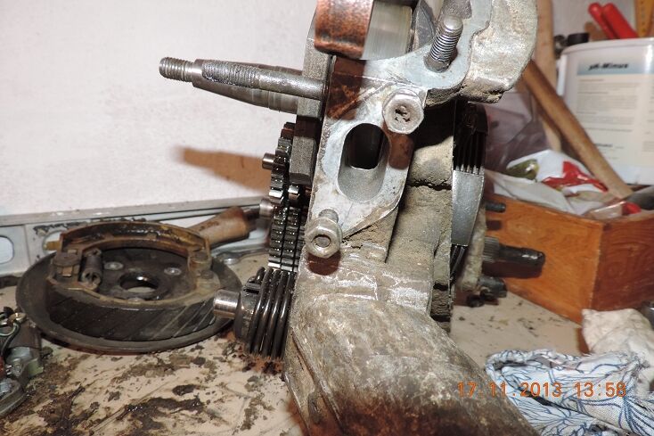

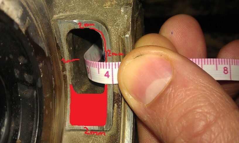

  • sooo bin wieder back...
    werde heute oder morgen anfangen den Drehschiebereinlass vergrössern, hoffe das ich es mit den 2mm geschnallt habe....

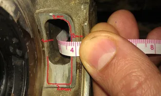

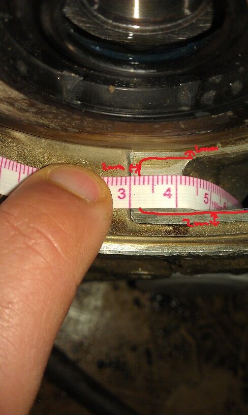

    Der Drehschiebereinlass auf den bild ist meiner, wenn ich es richtig verstanden habe darf ich die äußere seite bis auf 3,8 schleifen richtig????
    Die andere seite ist bereits 2mm...
    Die obere rundung ist ebenfalls schon 2mm breit wärend die untere rundung noch viel spielraum hat, die muss auf 3,2mm runter geschliffen werden????
    dsa ist ne ganze menge 8|

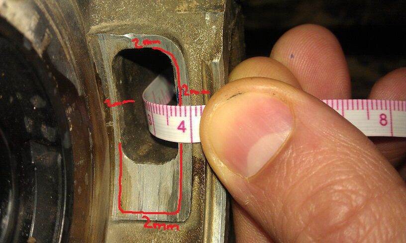

    Genau so ist es .... haste richtig verstanden :thumbup: ,das was rot ist kannste bedenkenlos wegfräsen
