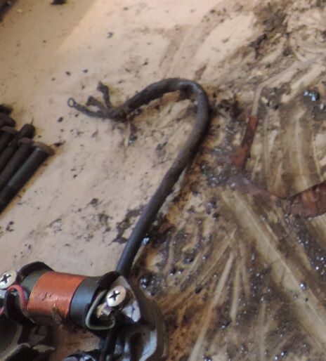

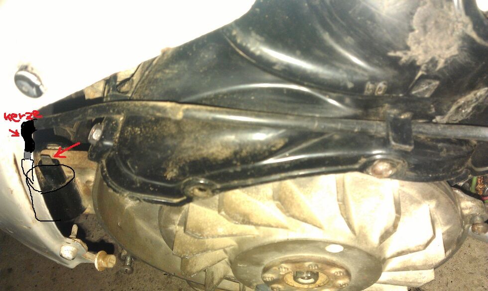

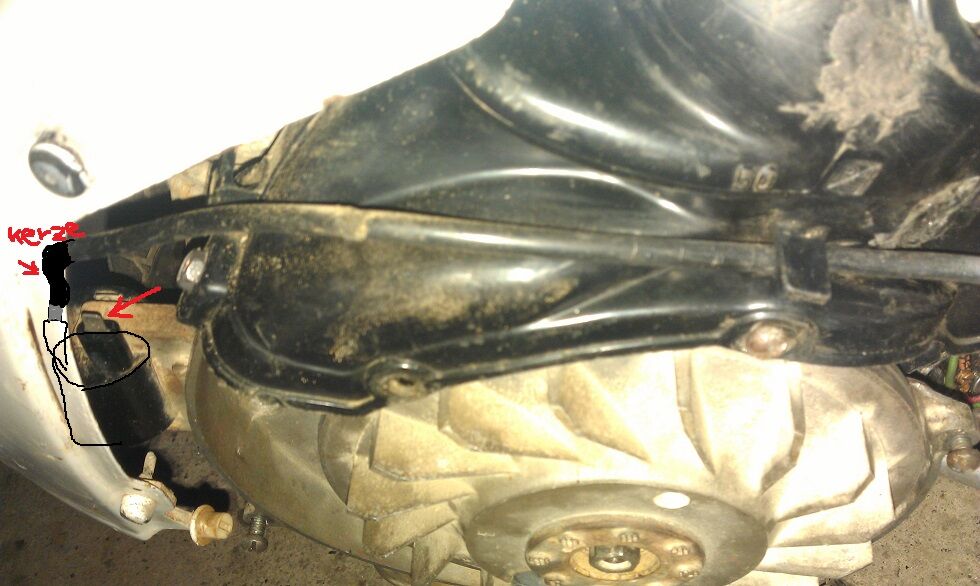

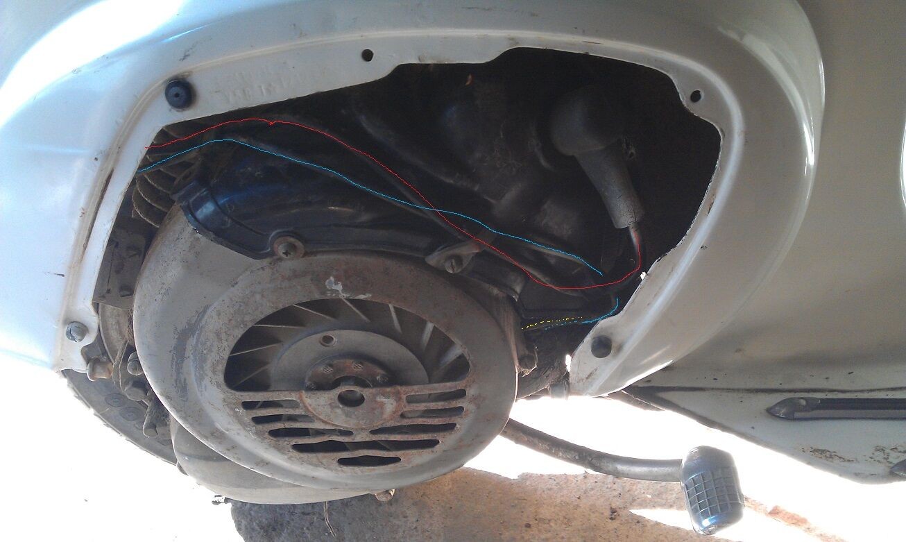

bin am zusammen bauen, nun häkt mich dieses verdammte kabel auf und zwar wird es hier gesteckt... das andere ende weiss ich nicht mehr ![]()
Das sind zwei kabel eins für die kerze und das andere fällt mir nicht mehr ein
Zündspule innenliegend? Wenn ja, kommt das Kabel von der Zündspule dran, ansonsten glaub ich an das grüne Kabel vom Kabelbaum zusammen mit dem grünen Kabel von der Zündgrundplatte
P.S. Da macht man Bilder davon bevor man das aussenander macht ![]()

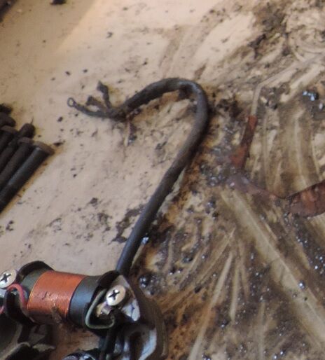

ich hatte bilder gemacht aber nur vom stromverteiler, an diesen stück kabel kann ich mich nicht erinnern... vielleicht war es an irgend einer schraube befestigt für masse
Ein steckplatz ist für die kerze also kabel zur kerze... Hab eben noch ein bild gemacht, da hilft nicht wirklich weiter
ich versuch morgen mehr bilder zu machen...

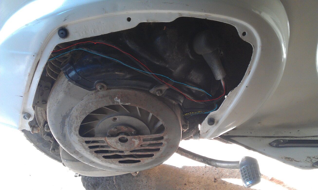

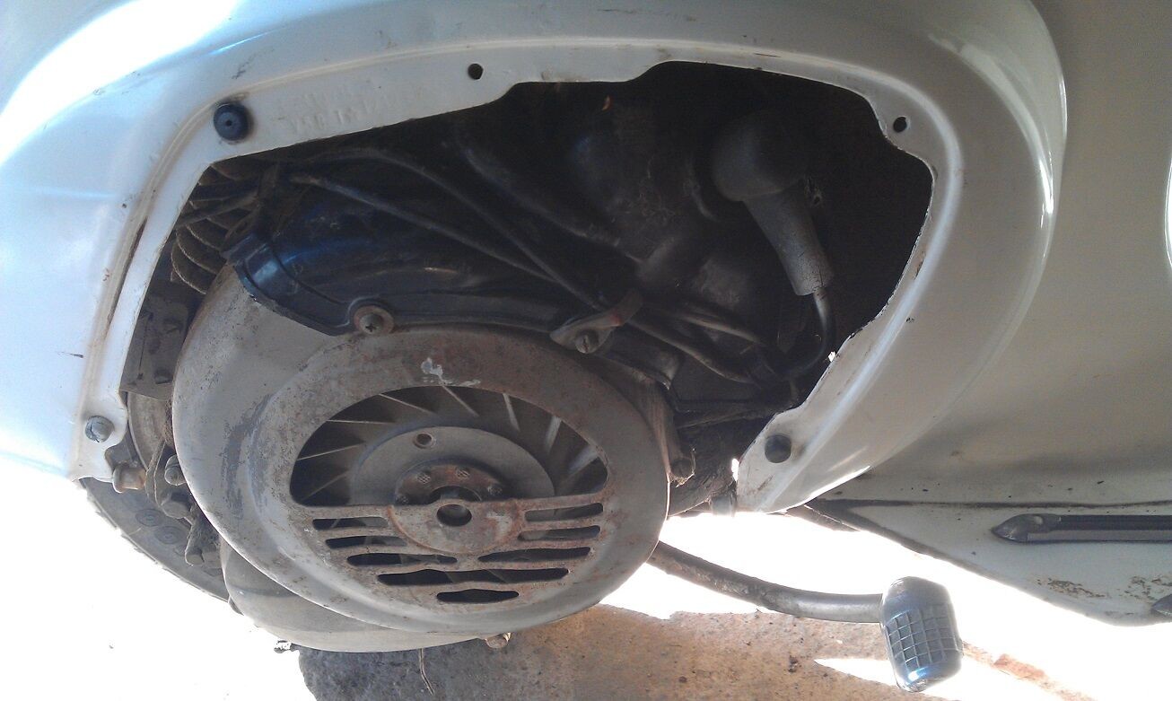

Hier noch ein bild im original zustand... ich denke mal das das kabel zur zündankerplatte rein geht und von dort aus zum kabelschacht..

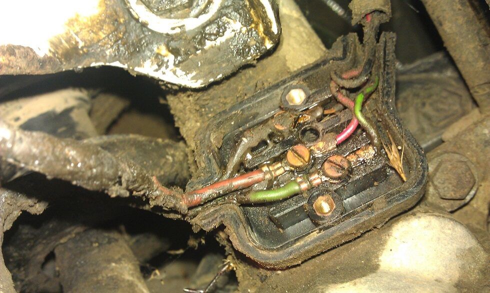

Versuch es leichter darzustellen... bei abmontieren hab ich auch bilder gemacht, im stromverteiler werden 3kabeln verbunden ( drei kommen vom lenker die mit den anderen drei verbunden werden die im zündanker angeschlossen sind) Bild 1 und Bild 2
Ein anderes kabel ist an der zündspule gebunden und verlief richtung stromverteiler... leider weiss ich nicht mehr wo dieses kabel gebunden war ![]()
In meinen letztes Beitrag sind die bilder vom original zustand.
Wo kann dieser kabel hin gehören?? ist nicht auf dem bild zu sehen
Lösung....
Hab das kabel das von der zündspule kommt einfach mit dem roten kabel im verteiler angeschlossen. Vespa ist zusammen gebaut und geht auch an
