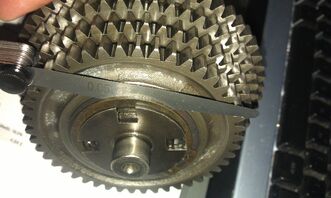

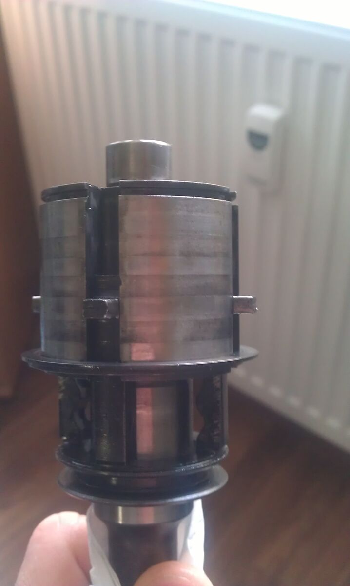

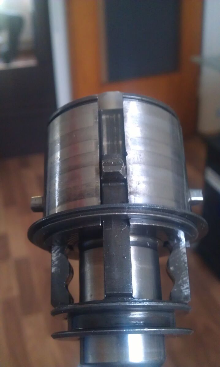

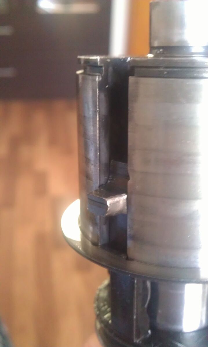

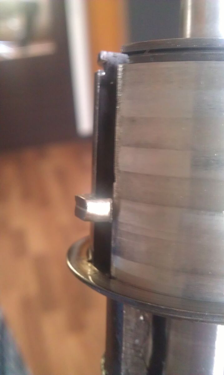

    hier zusätzliche bilder :)
    die klaue und zahnräder sind original, meine sorge ist eher das die klaue nicht mehr richtig greift...
    ist es normal das zwischen jeden gang sich ein leerlauf befindet oder liegt es an mir weil ich den ganghebel nur langsam hoch oder runter ziehe

    klaue ist in meinen augen noch gut, wichtig ist das richtige ausdistanzieren. am besten so 0,1-0,15mm
    der "leerlauf" zwischen den gängen ist normal/konstruktionsbedingt (ziehkeilschaltung). dieser scheinbare leergang befindet sich zwischen allen gängen.
    die schaltklaue rutscht aus dem vorher eingelegten gangrad raus und befindet sich in wartestellung, bis die aussparung im nächsten gangrad vorbeikommt und dort widerrum reinrutscht. wenn alles wieder verbaut und gefahren wird, sollte das nicht bzw. schwer zu bemerken sein.

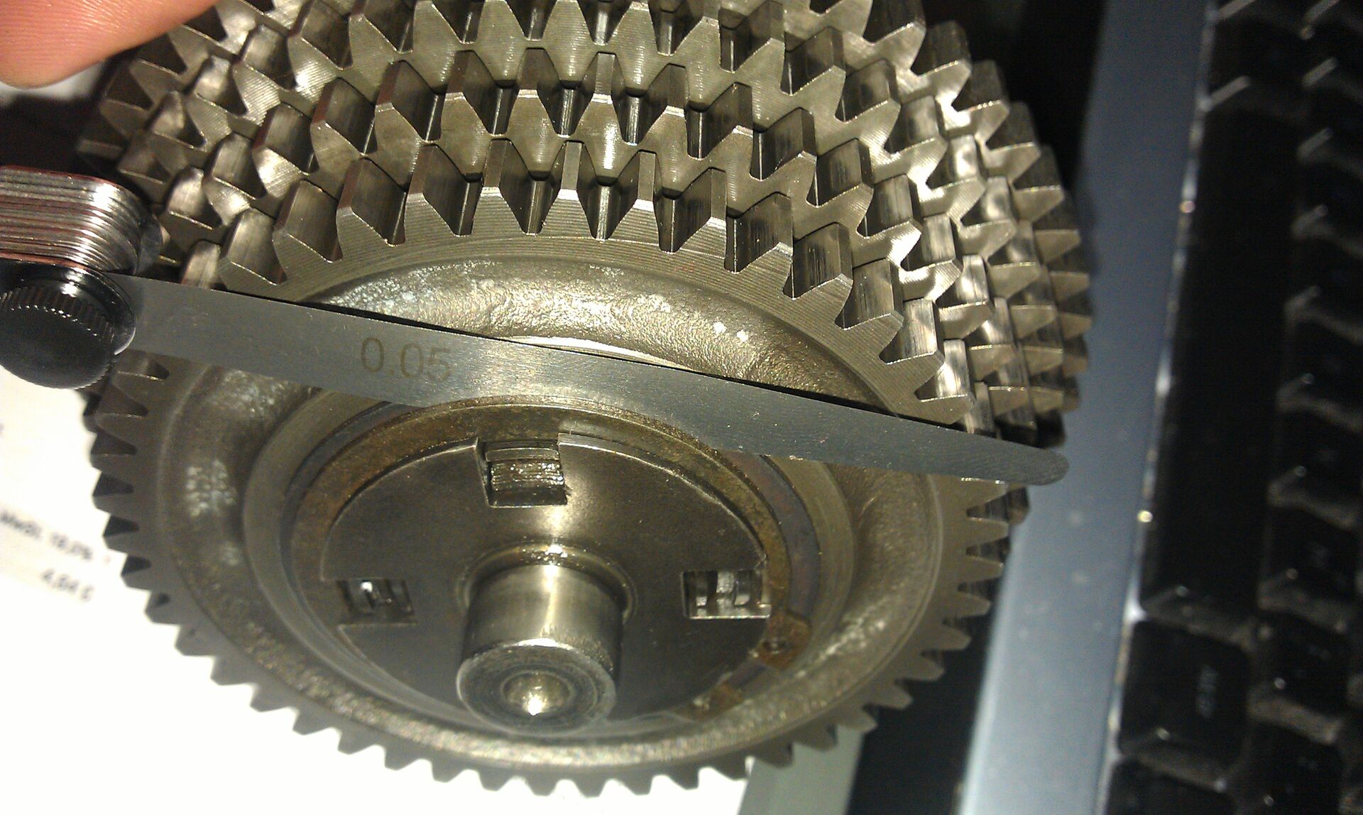

    soeben meine ausdistanzierte antriebswelle zusammen gebaut, das ergebniss siehe bild...
    die zahnräder lassen sich nur mit etwas kraft drehen, ist es ok so???
    das Fühlerlehre von 0.05 musste ichmit beiden hände rein drücken...

    nein, is nich ok ... wenn Du nur eine Seite mit der Fühlerlehre misst, dann muss ca. 0.3mm reingehn. Das sind ca 0.15mm pro Seite .. bis 0,2 mm (o.4mm mit einer Lehre gemessen) pro Seite geht meiner Ansicht nach grad noch so
    Besser Du nimmst ne 2. Fühlerlehre zur Hand

    hatte eine distanzscheibe von 1,20mm drin, nun auf eine 1,00mm gewechselt. 3,00 passt wenn ich etwas kräftiger rein drücke, ist es ok so oder muss die fühlerlehre locker rein?!
    da ich nur eine fühlerlehre habe überleg ich grade das blatt in zwei zu brechen und von beiden seiten zu testen..

    wenn 0,3mm auf einer Seite reingeht mit minimal drücken isses ok...

    ja doch passt so :)

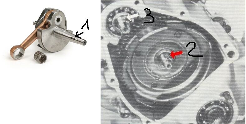

    finde meine halbmond keile nicht mehr X(
    muss welche bestellen, damit ich nichts falsches kaufe oder dran montiere brauch ich eure hilfe...

    nr. 2 kannste weg lassen, 1 und 3 haste bei mir vergessen.

    Du brauchst 1x den für die Nebenwelle und
    2x den für beide Seiten der Kurbelwelle

    auf der Primärritzel kommt ein großer keil, dachte der klein... dann bestell ich mal die dinger
