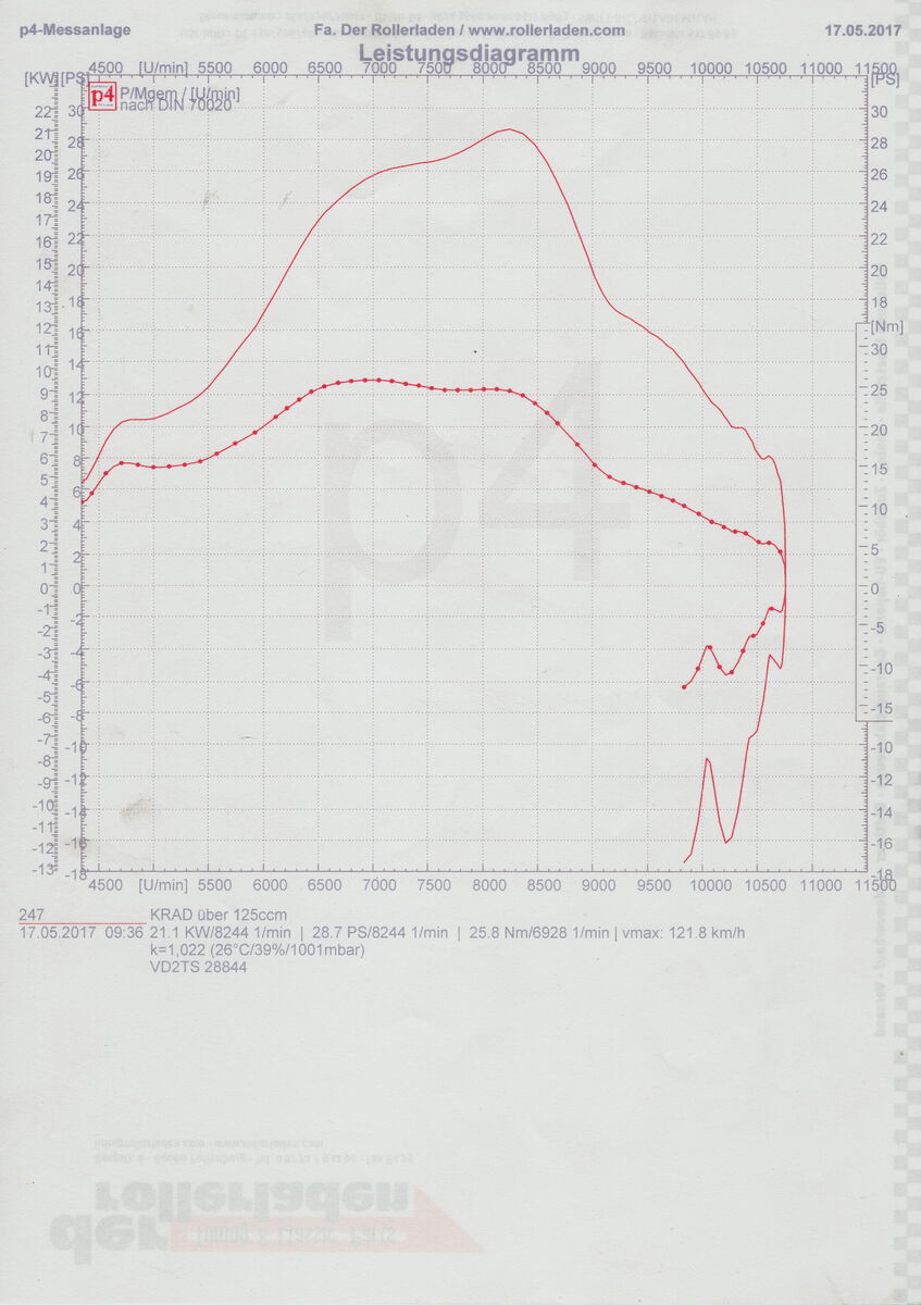

    Ja wer was "besonderes" will, muss wohl löhnen. Aber ich habs gern getan, und es hat lang genug gedauert das Projekt. Auf einmal hätte ich das alles niemals bezahlt....

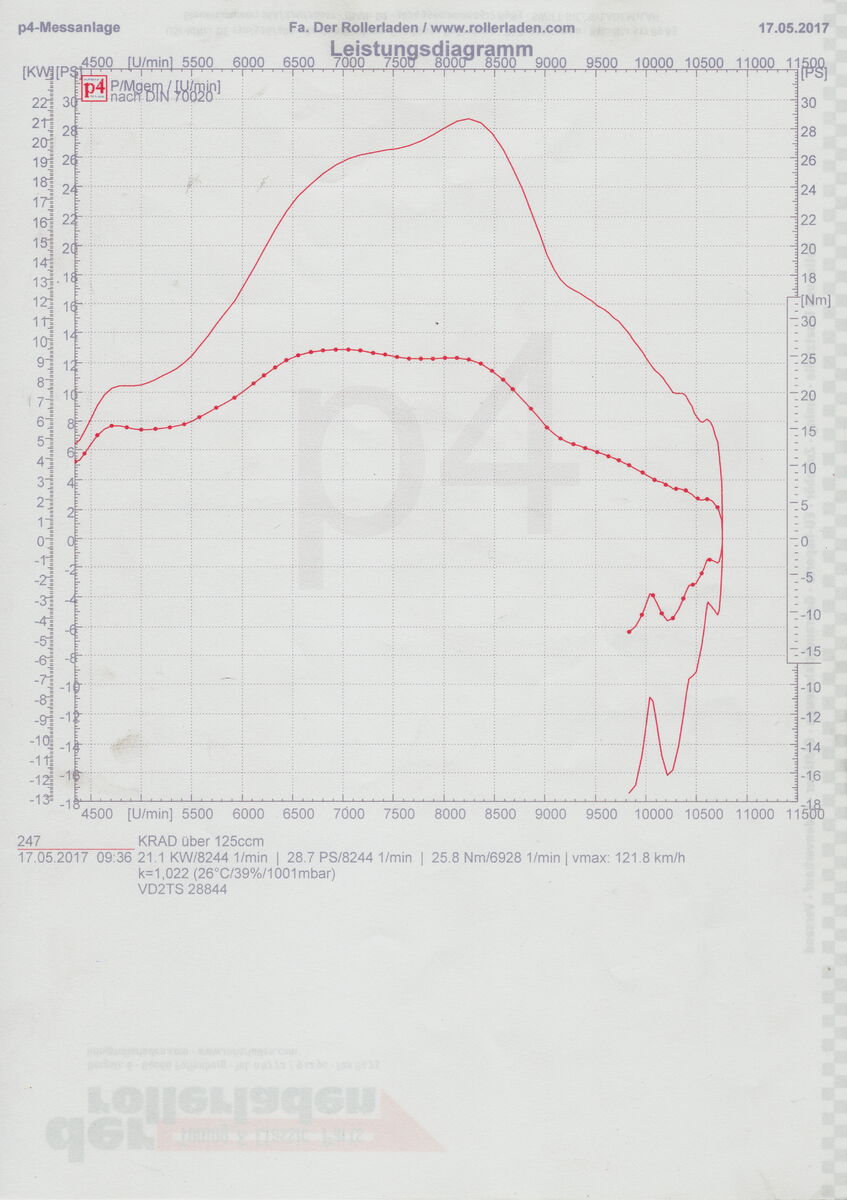

    Hier mal das Diagramm. Der Vergaser braucht noch ein ganz wenig Zuneigung hätte ich gesagt, oder?

    Das Diagramm gefällt mir sehr 2-) .

    Mir auch, allerdings sind jedes PS 100€, von der Arbeit mal ganz abgesehen...

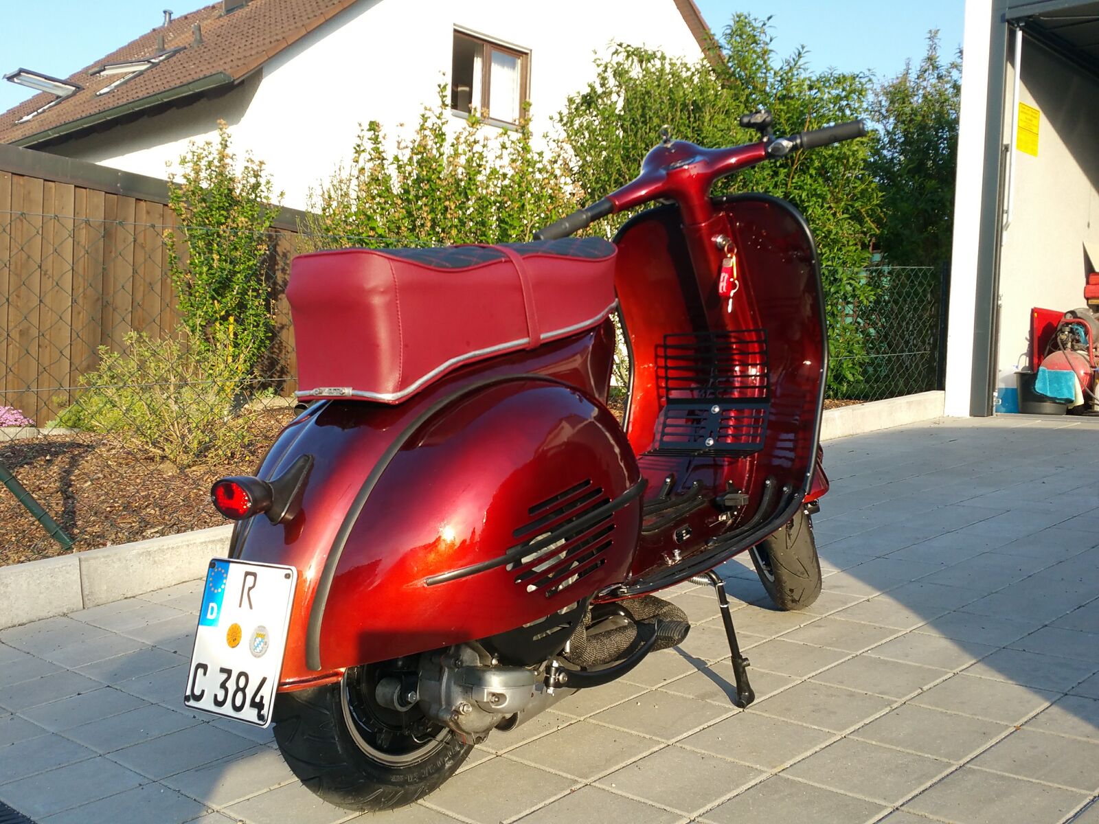

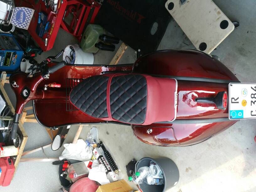

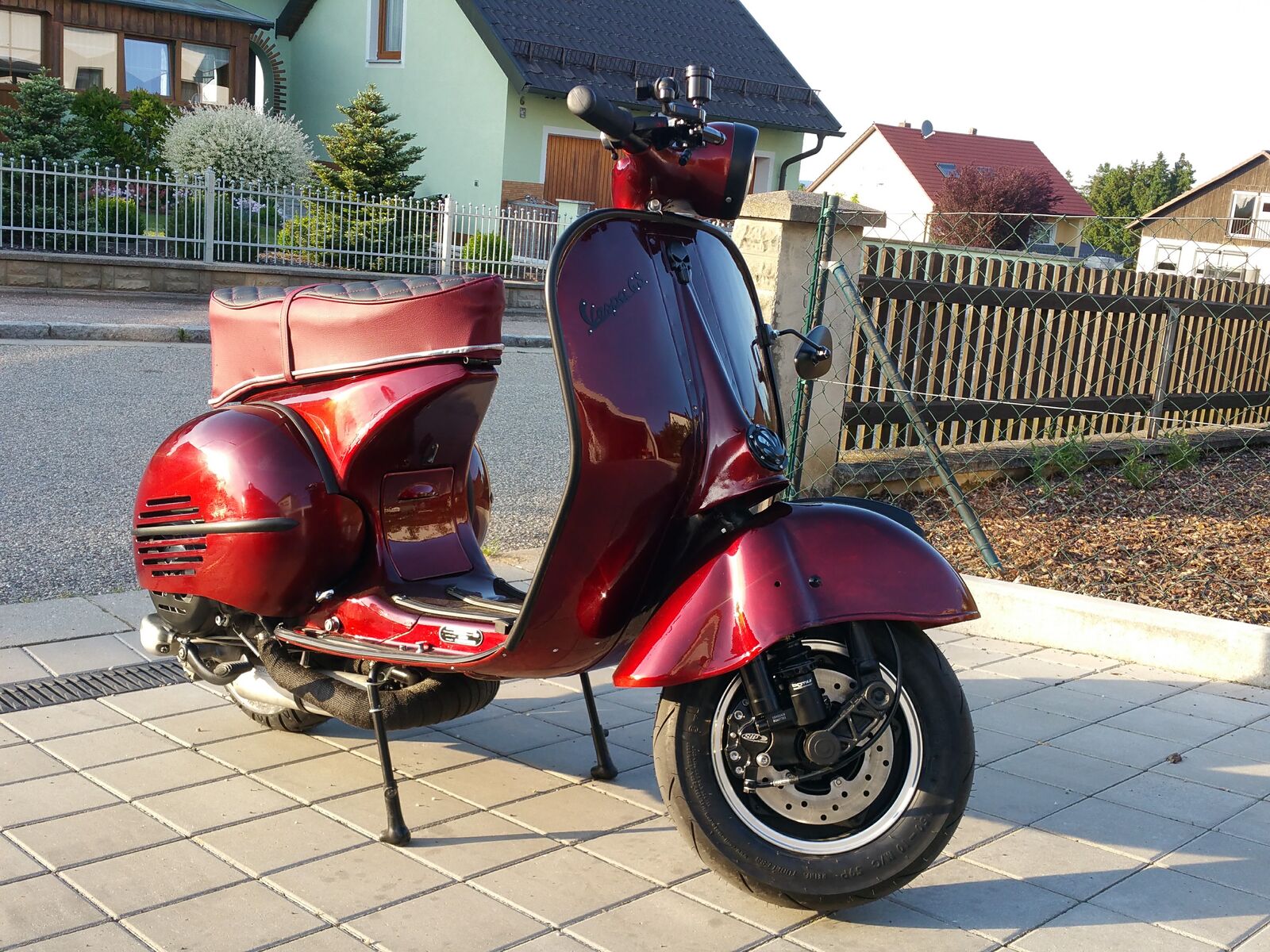

    Soooo Sitzbank ist da. Nur hätte ich mich doch für komplett schwarz entscheiden sollen. Aber jetzt ist es zu spät und ich arangiere mich damit. Nun fehlt nur noch der passende Reifen.

    • May 31, 2017 at 10:38
    • #266
    sorry...sieht doch Geil aus.. Dein Auge muss sich erst drann gewöhnen...ich mags <3
    nat. kann man noch was machen..... Goldenes pinstripping zb
    an der Bank dann auch :)
    • May 31, 2017 at 12:25
    • #267
    Das ist Jammern auf hohem Niveau... :D

    ..."Erste Welt Probleme"... :D

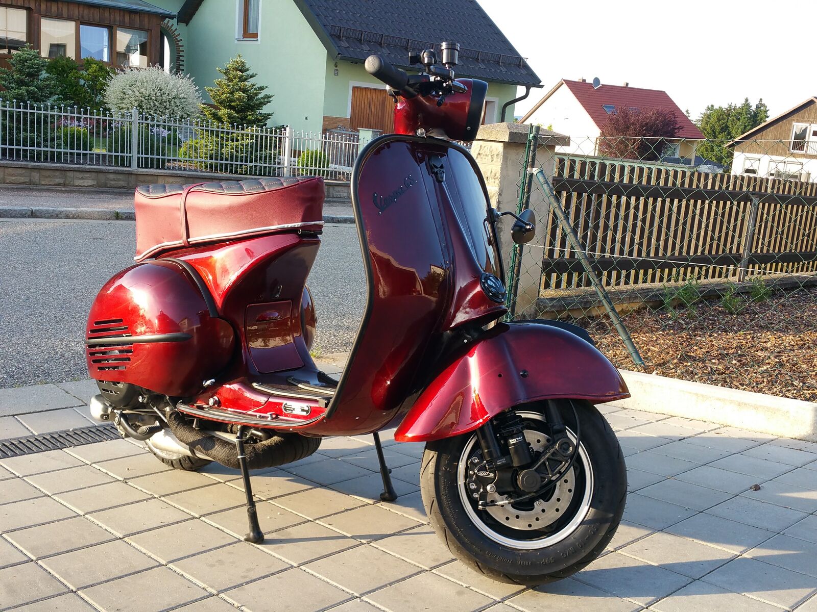

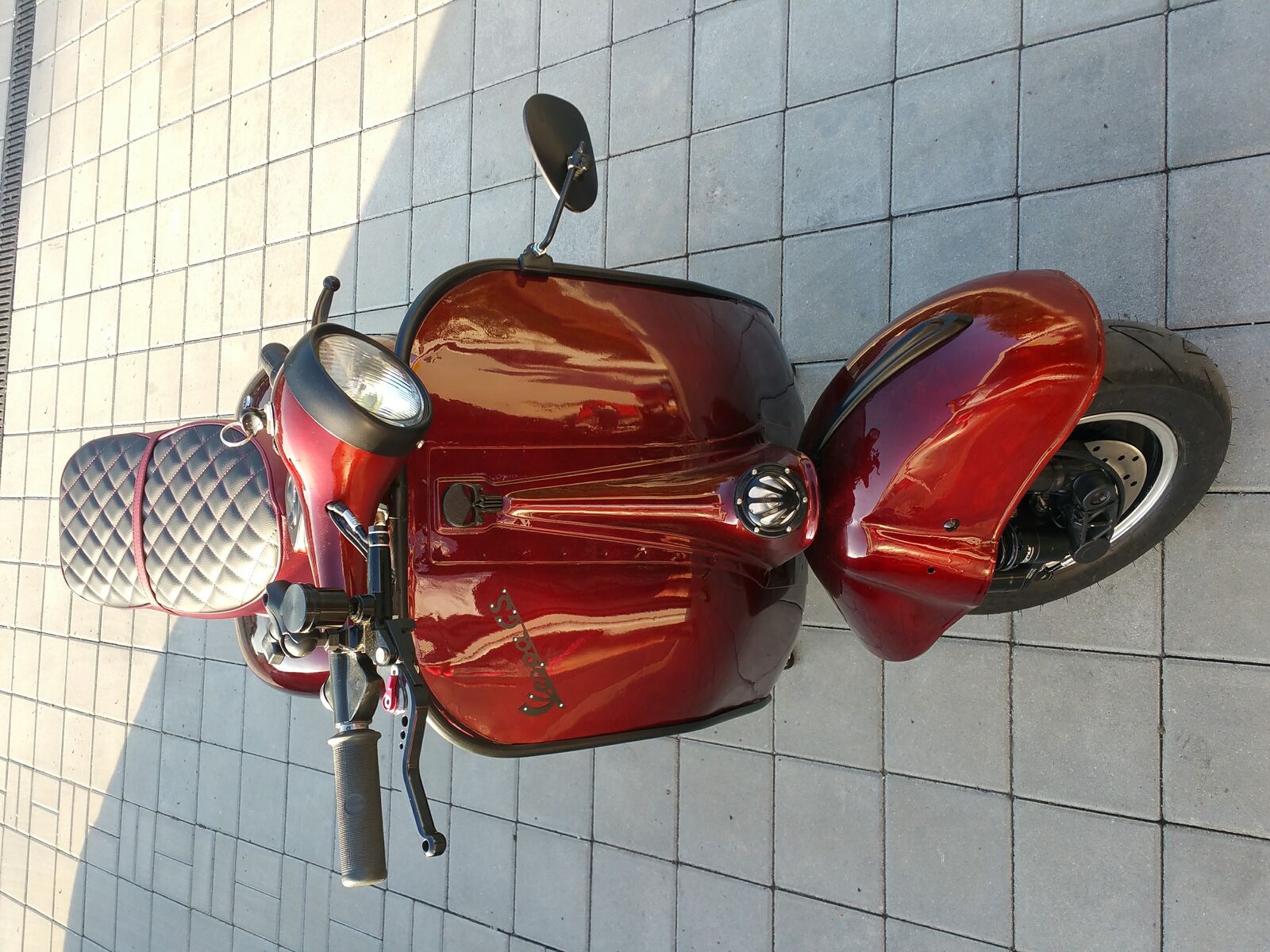

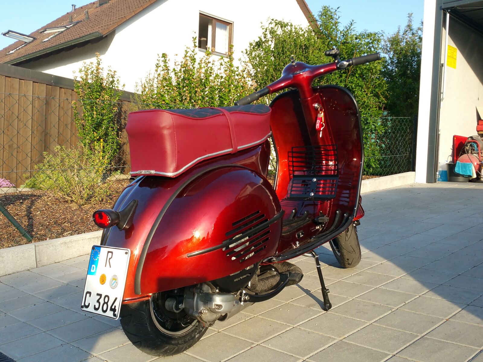

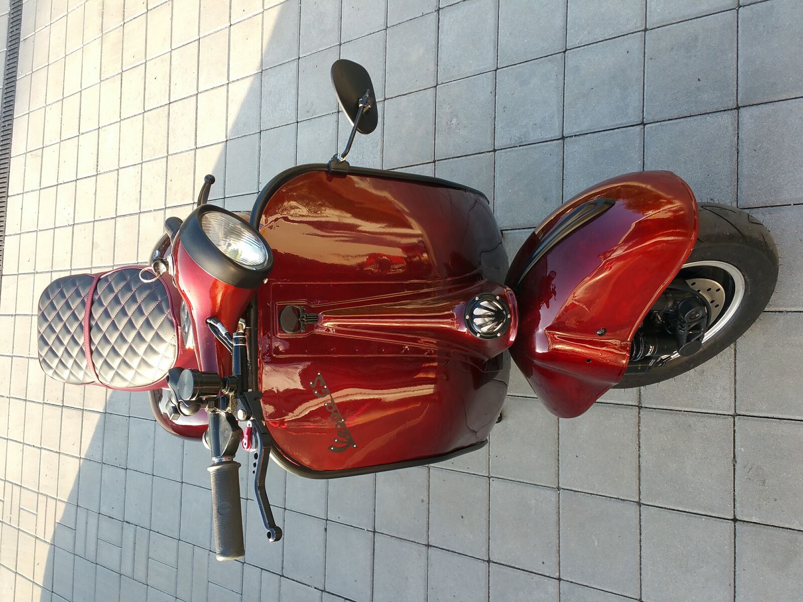

    Endlich, das "Elend" hat ein Ende. Alles läuft und funzt. Bisserl Gänge noch nach stellen dann gehts mal auf die erste größere Testfahrt.
    Mit der Sitzbank arangiere ich mich wie gesagt, da wird aber auf kurz oder lang was anderes drauf kommen. Mal schauen ob ich da ggf. doch nicht noch selbst was baue.
    p.s. keine Ahnung warum dauernd ein paar Bilder verdreht sind :(

    Ich find die Sitzbank sieht saugut aus! Hat was von den klassischen Denfield-Bänken ...
    Ist sie bequem?

    Ist ja auch ne Denfeld. Die ist sowas von bequem. Voll der Hammer
    :D Jetzt wird mir einiges klar!
    2-)
    Ich würd' die dann gar nie nicht nimmer tauschen.

    Telefon verkehtherum gehalten.
    Hochkant fotos sind beim galaxy s4 auch immer verdreht....

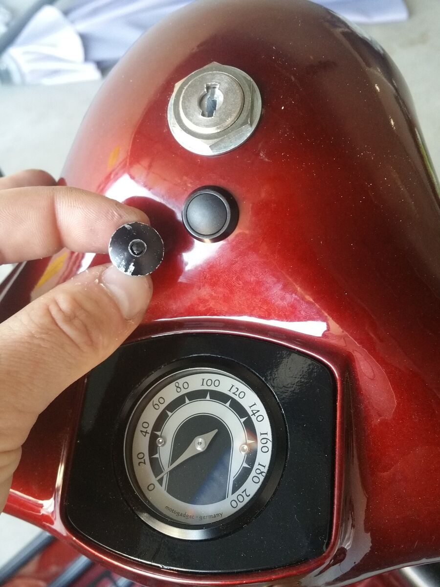

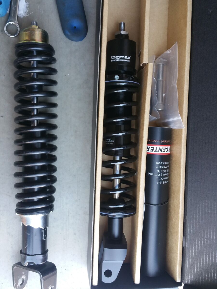

    Die (hoffentlich) letzen Arbeitseinheiten an dem Teil.

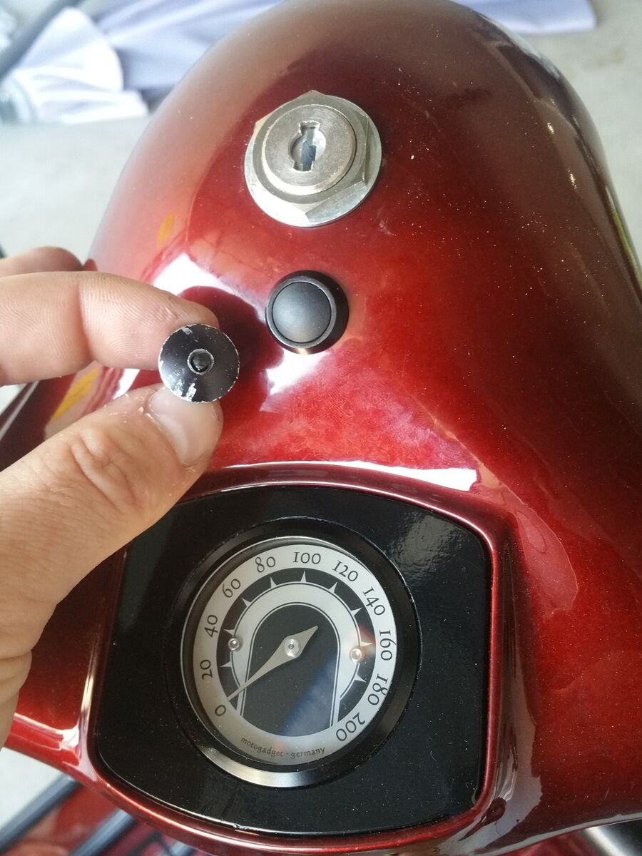

    Tausch des Selbstbautaster gegen ein neuen Motogadget-Taster

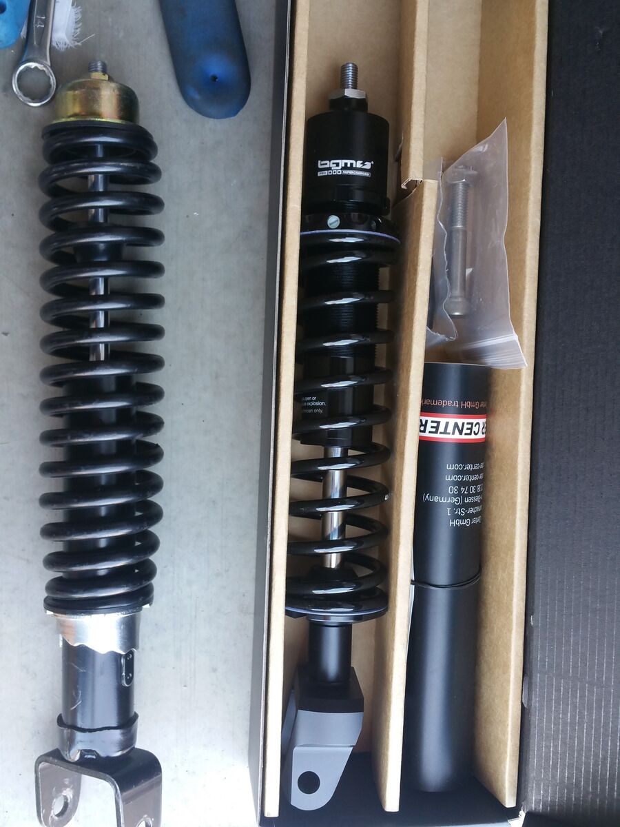

    Und Austausch des "billigen" Dämpfers gegen einen BGM Dämpfer. Schau ma mal obs immer noch so schwammig im Heck ist.

    • June 14, 2017 at 13:35
    • #277
    wahrscheinlich nicht ganz:
    eher silentgummis und der hilfsrahmen, der auch in gewisser weise etwas flexibel ist.

    • June 14, 2017 at 16:09
    • #278
    Ja silent und den Rahmen habe ich auch auf dem Schirm. Silentgummi sind zwar neu aber wie in meiner Smallframe mit den PLC Silent sind sie nicht.

    Jockey hat wieder gute auf lager..die plc waeren mir zu Hart
