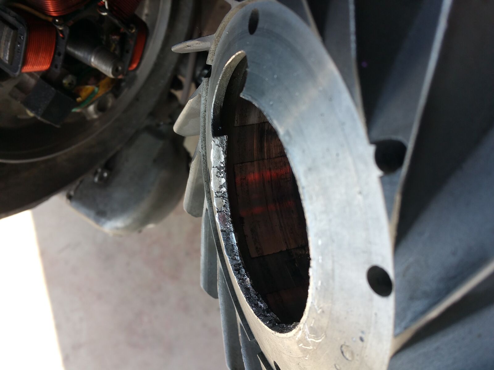

    So toll ist dann der Roller heute doch nicht <X
    Mal wieder ne Testrunde gedreht, raus beschleunigt aus dem Dorf, bei 100km/h in den 4. Gang geschalten und bäääääm, knall, peng. Vespa aus.
    Tadaaaa das Polrad hat´s zerissen :cursing:
    Tja, also hab ich nun ne Vespower MKII bestellt. Was kostet die Welt? Wir nehmen sie zwei mal

    ... und die Ursache ? Das sieht ja fast so aus, wie bei meiner Vespatronic, also beim Lüfterrad :cursing:

    Bei meiner Vespatronic hatte es die Nieten weggeschert, wie gesagt, am besten kaufen und direkt modifizieren, dann bist safe! Wenn der Koreamüll nur nicht so teuer wäre, aber eigentlich weiß man ja was man kauft; Müll...

    Ich denke die Materialstärke am Polrad war beim abdrehen zu dünn. Anders kanns ich mir nicht erklären. Meine Vespatronic in der smallframe läuft ohne Probleme über Jahre. Schauen wir mal ob ich das dann nächste woche auch von der Vespower behaupten kann.

    Oje,..das hatten wir mal auf Tour (Hansolo) abgedrehte Lüfterräder -
    irgendwo sollte man aufhören...
    wenn man genug wegfrässt hat man mehr Leistung, wenn man zuviel wegnimmt - keine..
    Lass es halt ganz weg ? :D
    2kg halten und passt doch??

    Ohja ganz weg und 2 Kilo an ungefederter rotiereder Masse gespart. Genau mein Ding .
    Heute die Aussage meiner Frau. "War ja klar wennst da soviel wegdrehst"

    an DER stelle bitte GAR nichts abdrehen. das moment der masse ist hier am höchsten, daher kann das ausreißen. wenn das polrad dann nur statisch gewuchtet ist, dann führen die taumelbewegungen zum ausbrechen.
    das ganze VT zeug ist nicht der knaller.
    nur von pharmakot gibts ein einteilig gefertigtes polrad, das ist ganz ok, beim rest hauts dir mit der zeit die nieten um die ohren oder der nietenträger zerbröselt.
