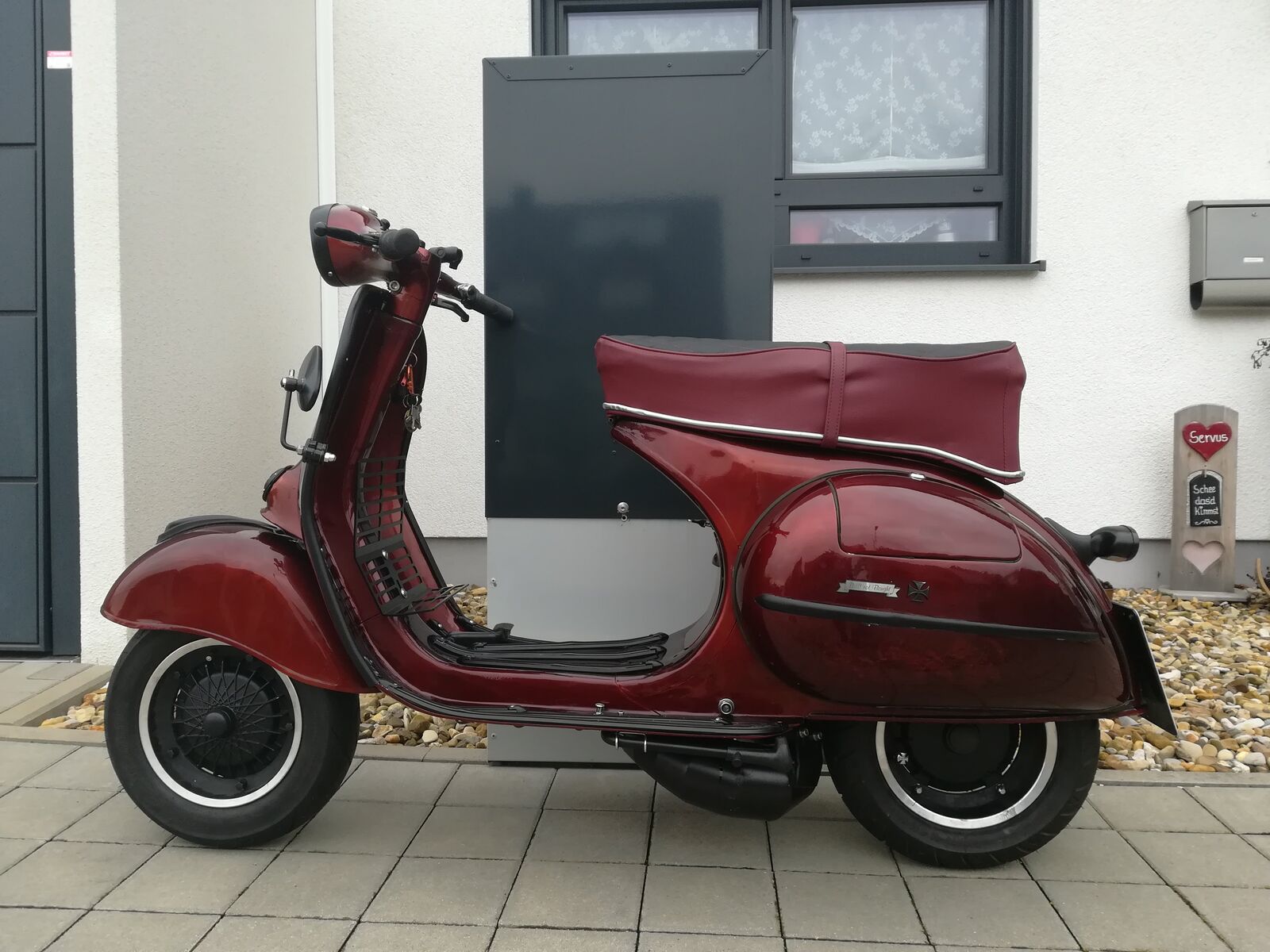

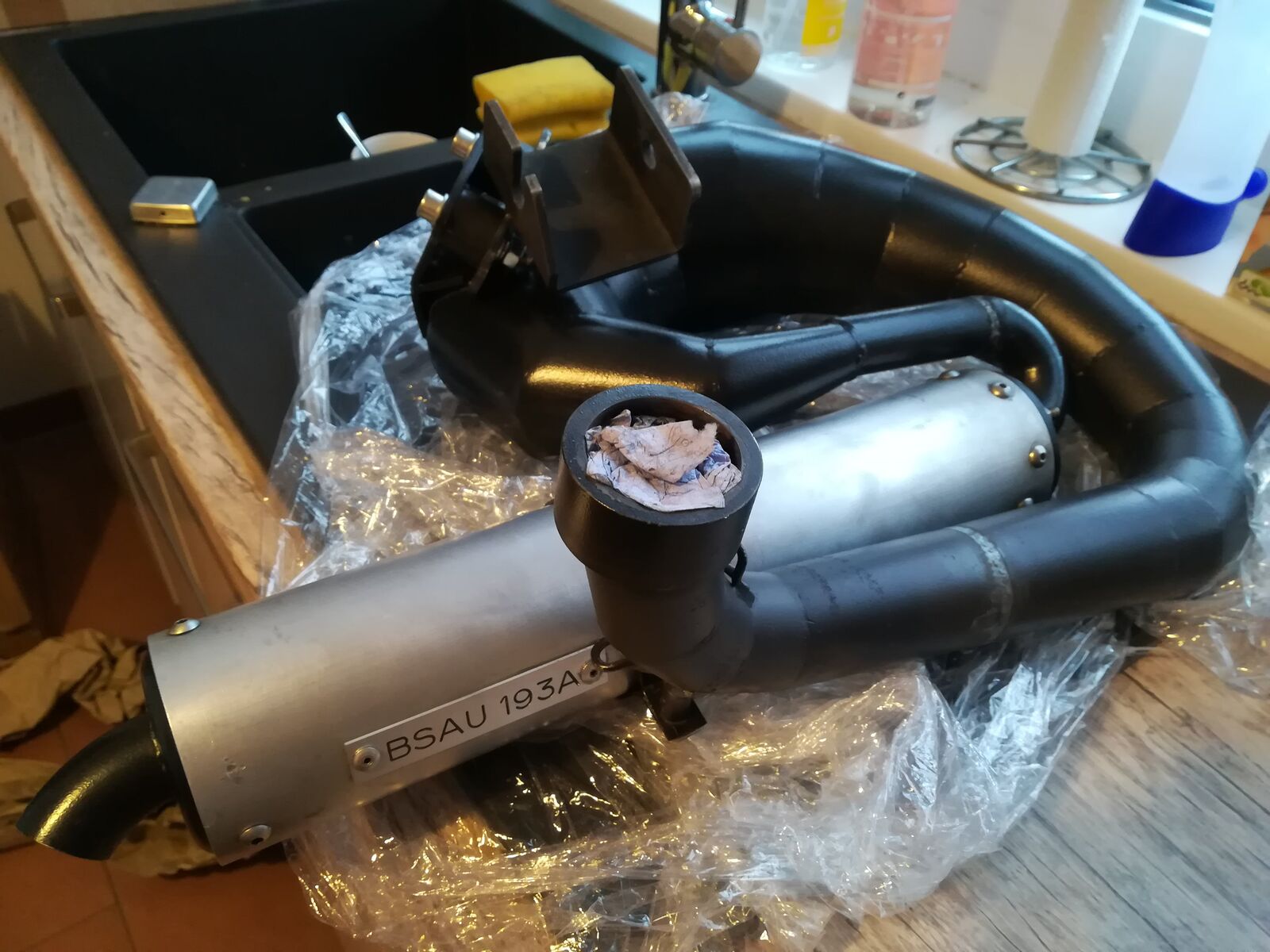

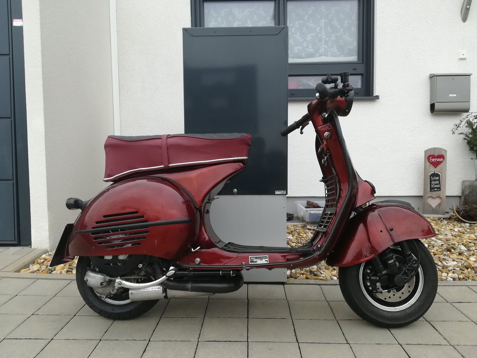

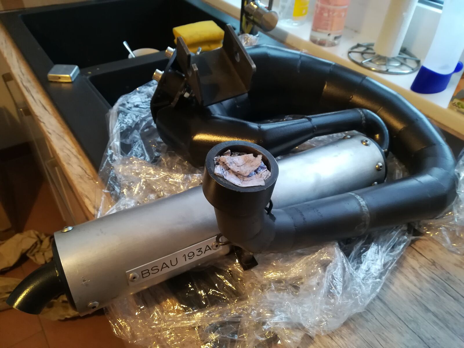

    Da der Auspuff recht weit runter hing, weil dieser ja für ein PX-Chassis war, schweisste mir FalkR ausm GSF den Auspuff passend um. Nun sollte es auch mit Kurven fahren besser passen.

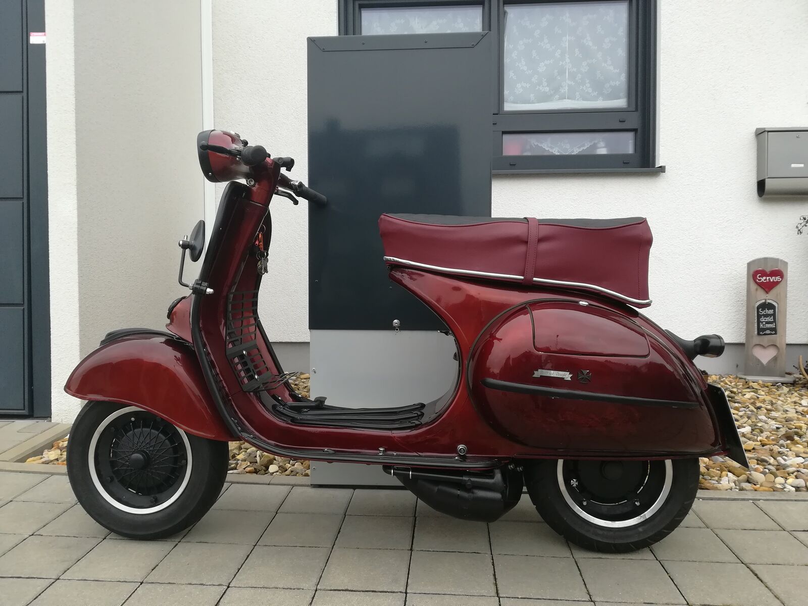

    Das ist aber auch 'ne geile Kiste !!! :love:
    ...absolut, bin ganz deiner Meinung, nur der klobige Sattel...

    2-) Herrlich, je mehr über die Sitzbank "geschimpft" wird umso geiler finde ich sie :-4:thumbup:

    Nö,Nö, nicht geschimpft, ist ja immer Geschmacksache! Geht nur um die Form, die Kiste ist wirklich so stimmig untenrum, wirkt quasi wie n 911er mit Dachgepäckträger...

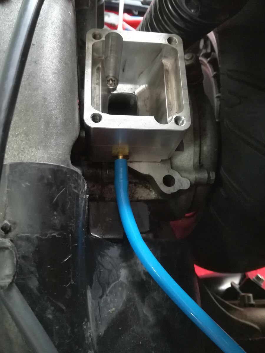

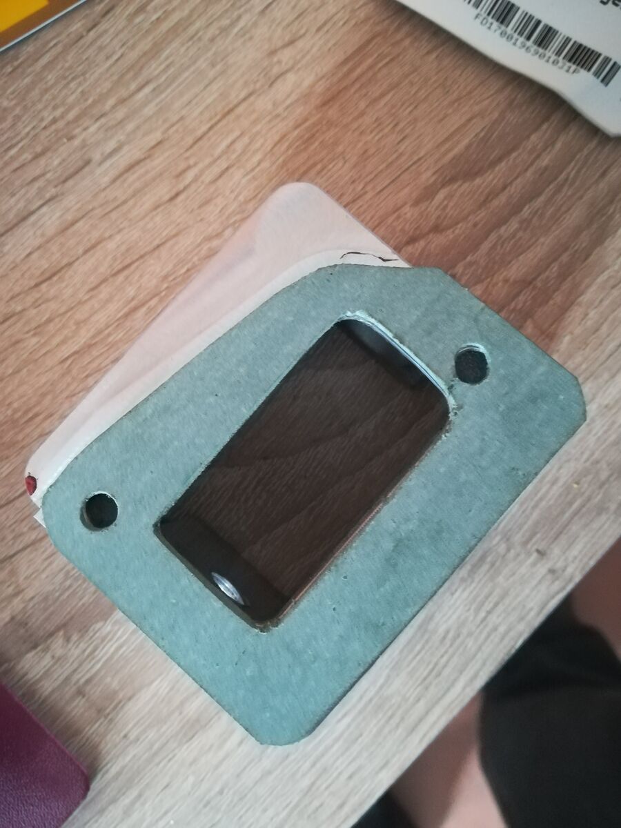

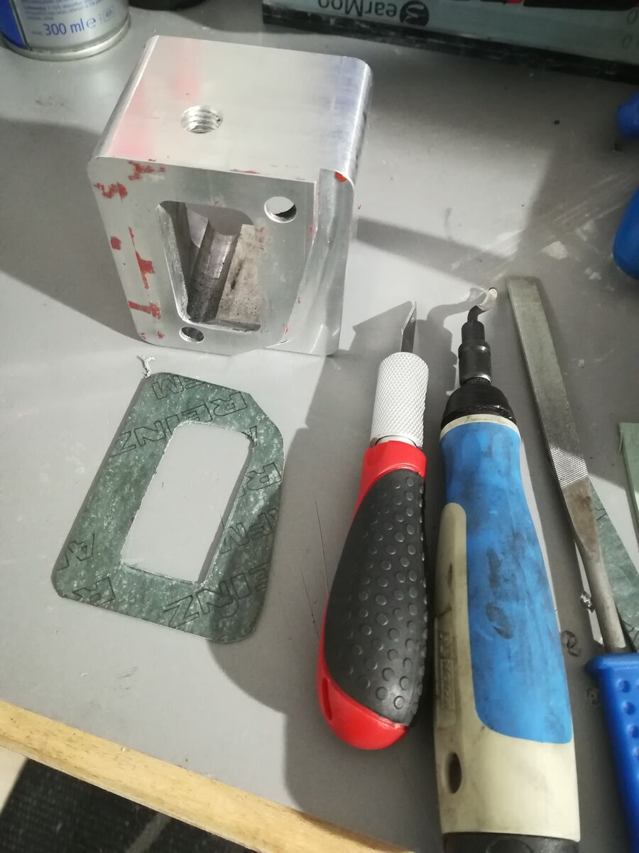

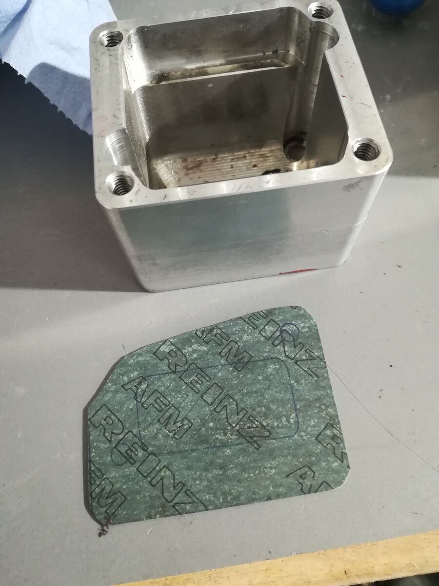

    Hier geht es mal wieder ein wenig weiter. Die Zweiradsaison steht ja quasi vor der Tür (für mich).

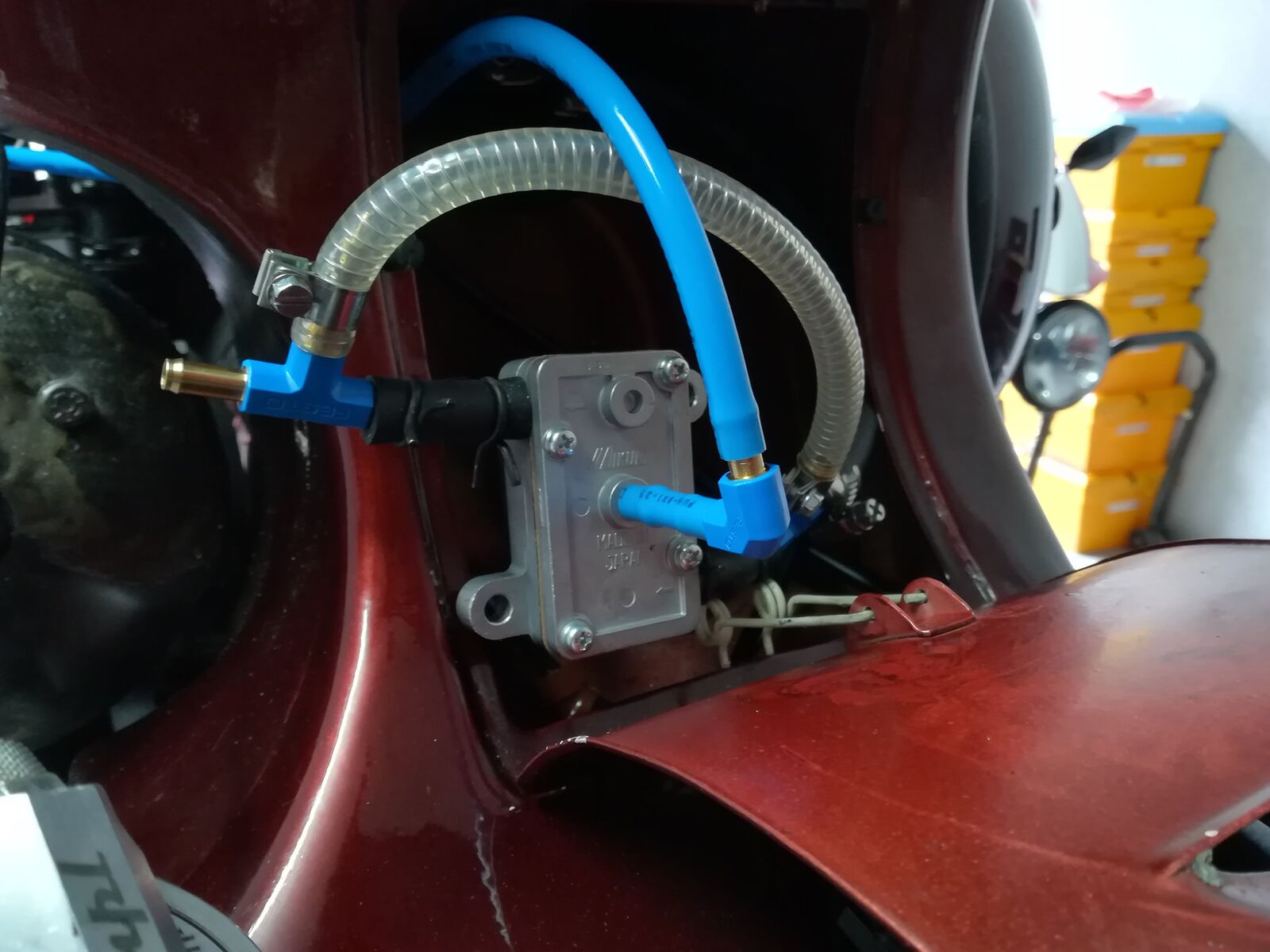

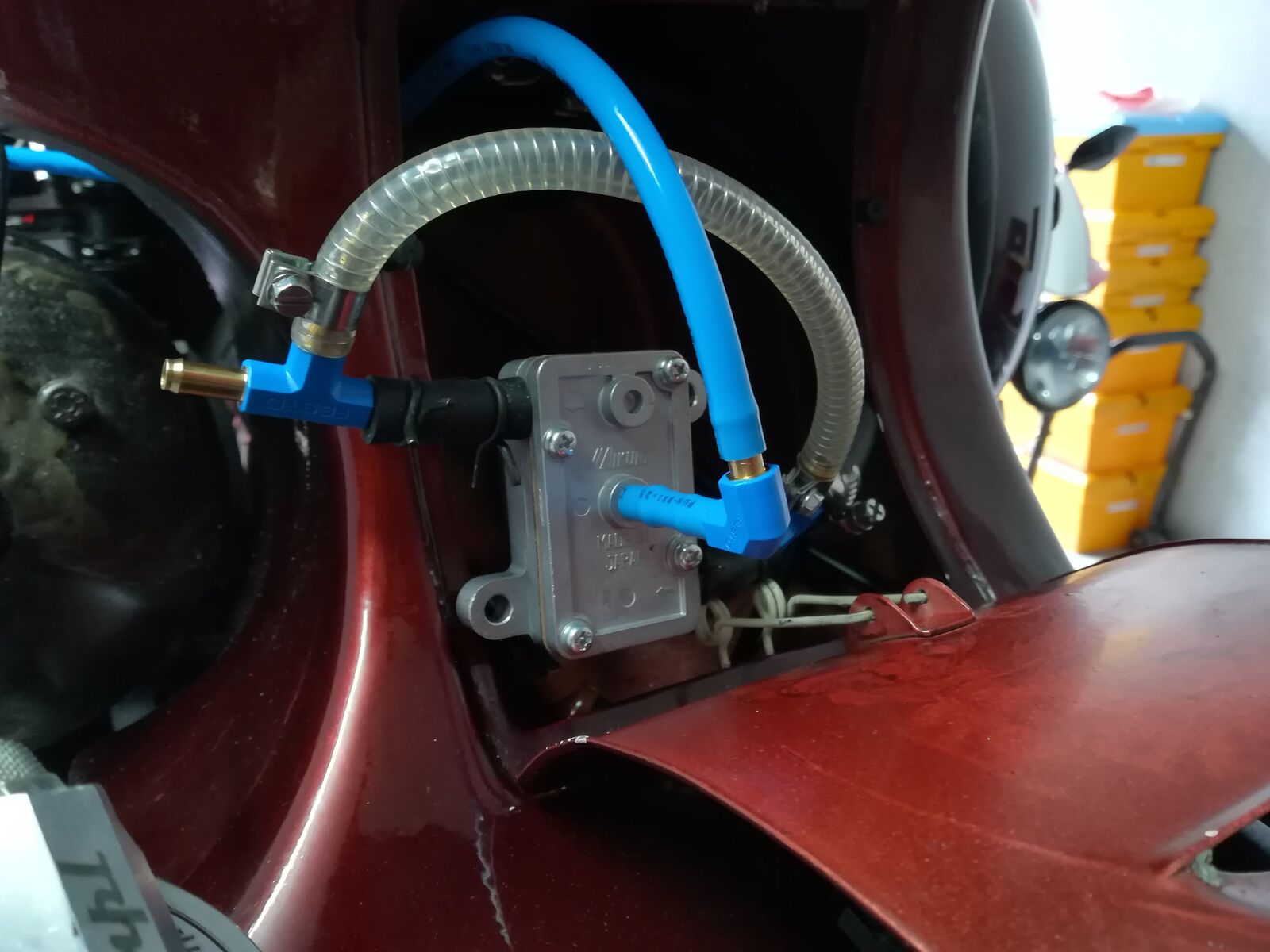

    Die 12V elektrische Benzinpumpe habe ich raus geschmissen, da ich das Überlaufen des Vergasers mit der Pumpe einfach nicht in den Griff bekomme. Schon alles versucht und ausgetauscht was man tauschen kann.
    Einzug hält nun eine Membranpumpe von Mikuni. Rücklauf ist mit einer Reduzierhülse versehen. Bin gespannt wie das alles dann hin haut, und ob überhaupt. Eine Halterung werde ich mir auch noch zimmern.

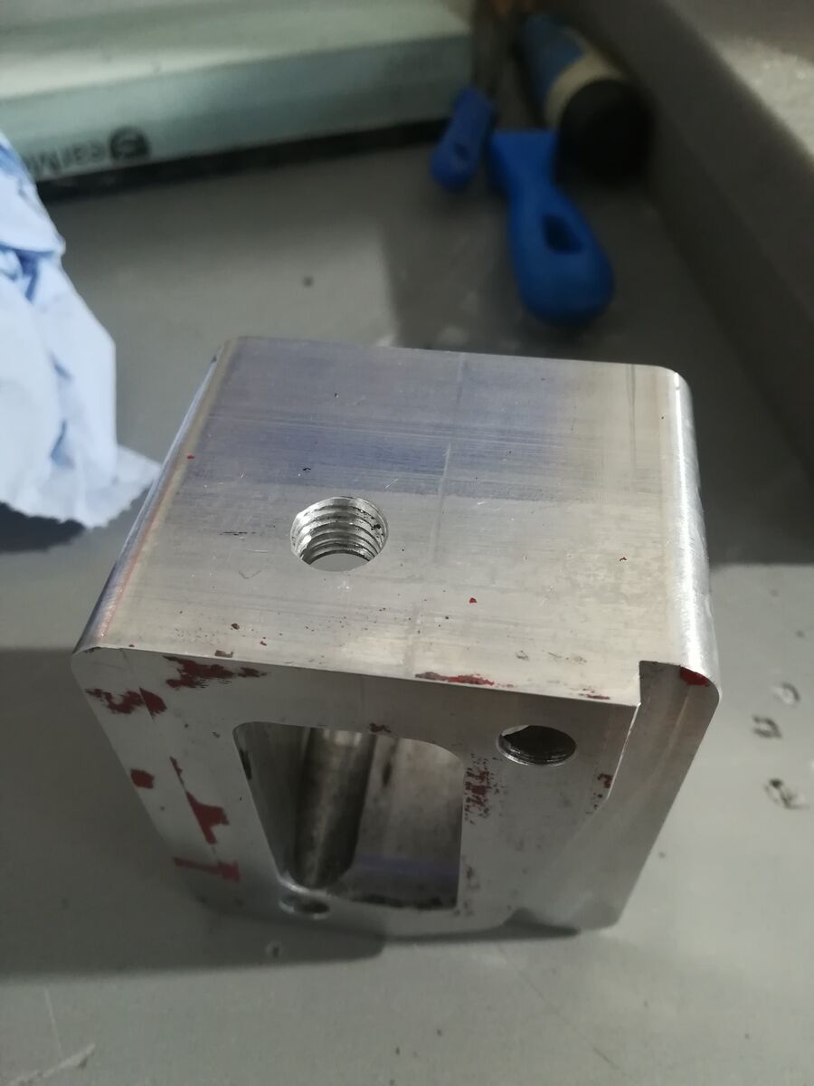

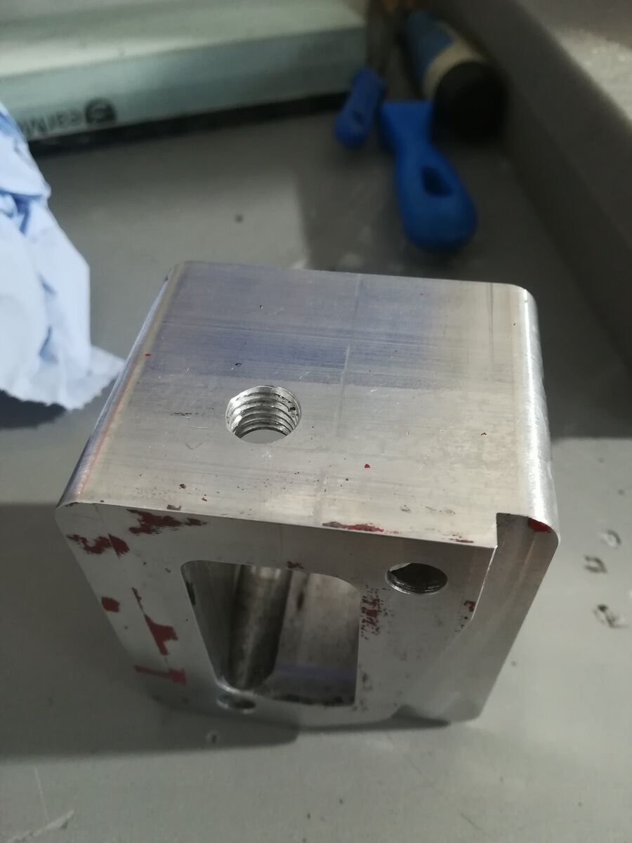

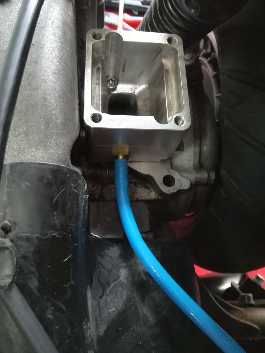

    Morgen müsste der Einschraubnippel für den Unterdruckschlauch ankommen. Somit ist das Loch für schon vorbereitet.

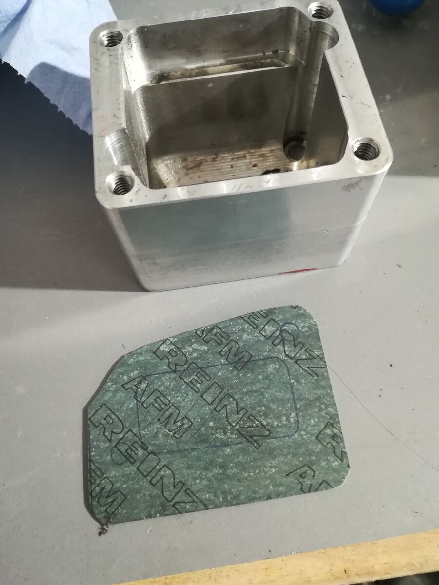

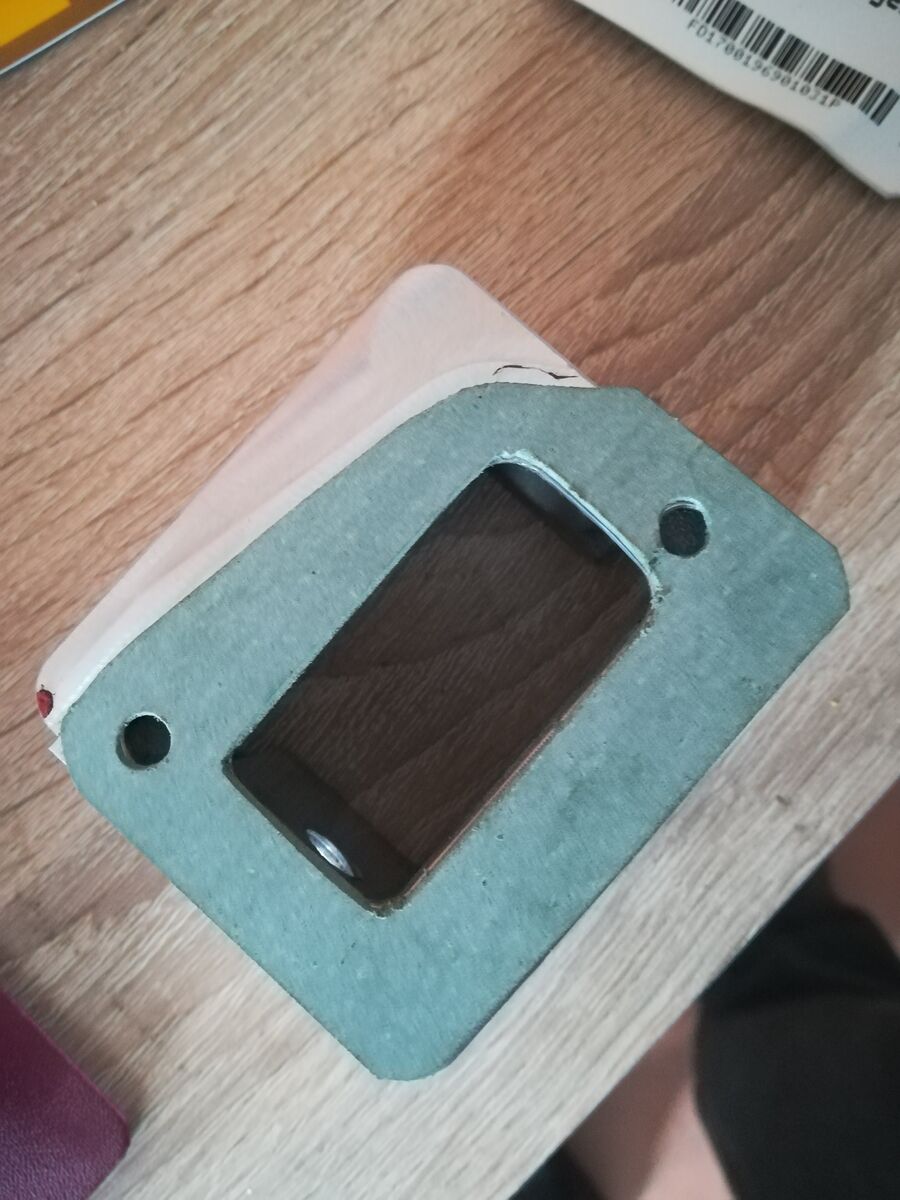

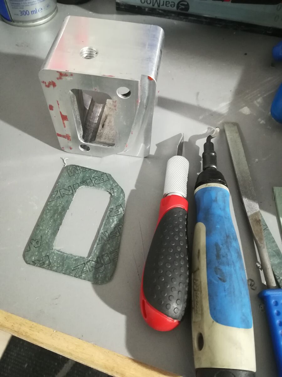

    Im selben Zuge habe ich gleich mal eine Dichtung aus Reinz AFM gebaut, da ich noch ein Set von Dichtpapier hier habe.

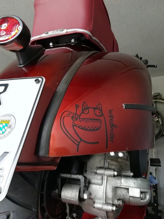

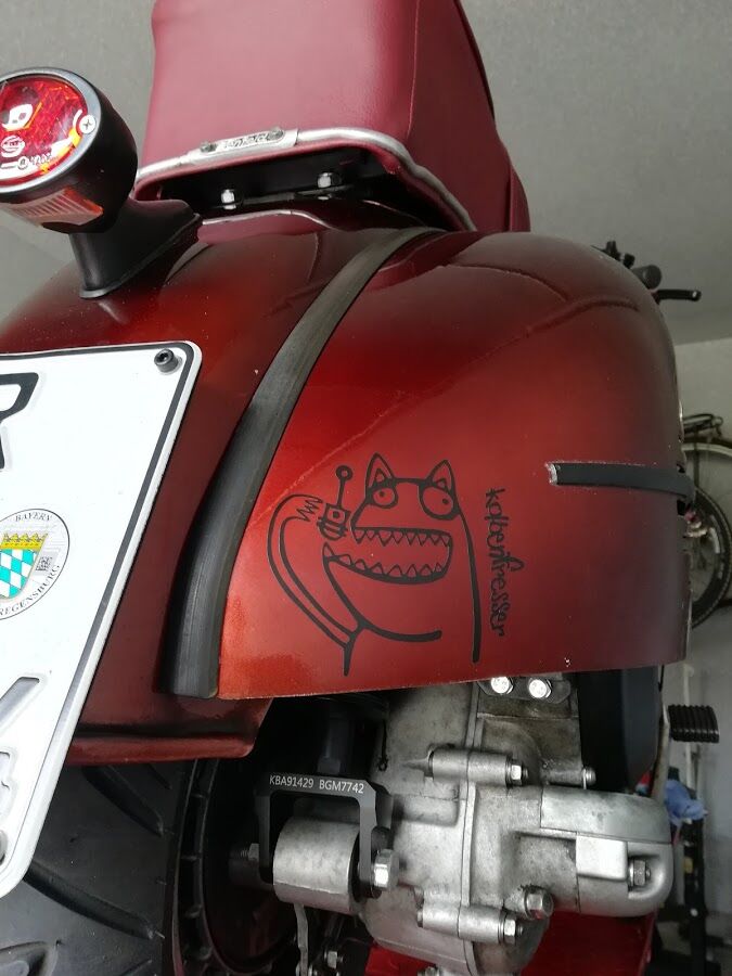

    Stickertuning gabs auch. Hab ich an der Smallframe auch dran, nur in Weiß. Bringt locker 10% Mehrleistung ;)

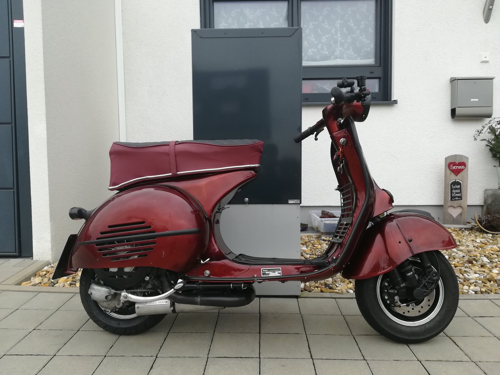

    So nun ist alles zusammen.
    Unterdruckschlauch ist am Membrankasten abgebracht.

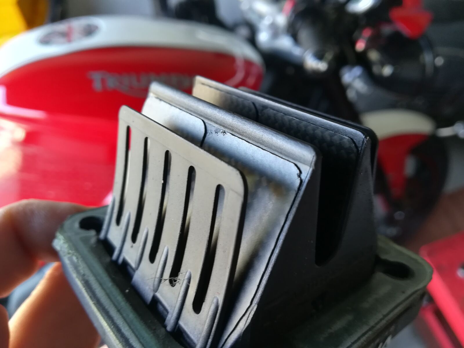

    Die Membran macht mir ein wenig Kopfzerbrechen. Für knapp 1000km sieht das aber m.M.n. nicht so toll aus an den Kanten der äusseren Membrane!?
    Mal bei Gelegenheit nen zweiten Satz zur Seite legen, oder am besten gleich in die Vespa ;)
    Die Pumpe pumpt und am Überlauf kam nun nur ein zwei Tropfen raus. Mehr wird sich bei einer ausgedehnten Probefahrt nächste Woche rausstellen.

    Heute mal ne Testfahrt mit der neuen Pumpe. Bis jetzt kein Überlaufen des Vergasers. Nur Kupplung muss ich nachstellen, die packt ein wenig arg früh :D
