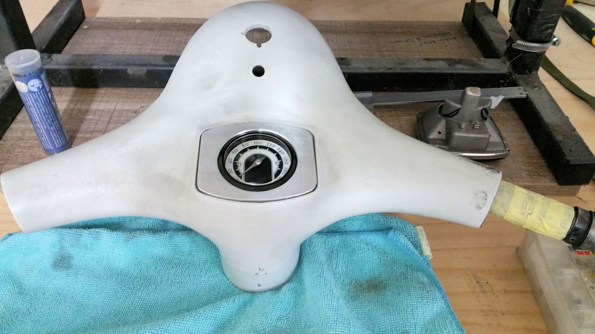

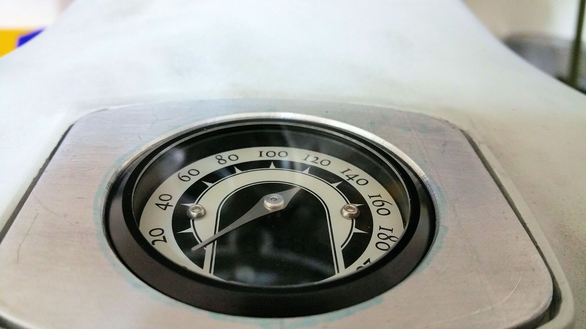

    Bis jetzt = top !
    Mit abgesenktem Tacho = tip top
    Gefällt mir übrigens sehr der Tacho !

    Âuf jeden Fall bis zur Fase absenken!
    Saubere arbeit!

    Ha da hab ich garnicht geschaut beim MRP. Stimmt sollte passend machbar sein. Aber ich bleib bei meiner Version. Die ist glaub ich dicker als die vom MRP. Somit kann ich wie o.g. den Tacho versenken. Weil so oben drauf siehts gewollt und nicht gekonnt aus.
    am Samstag kann ich an die Drehbank ran :love:

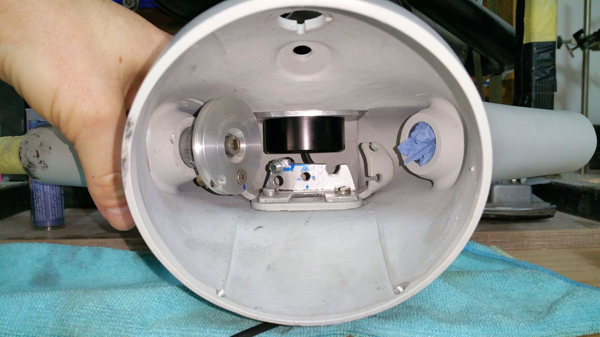

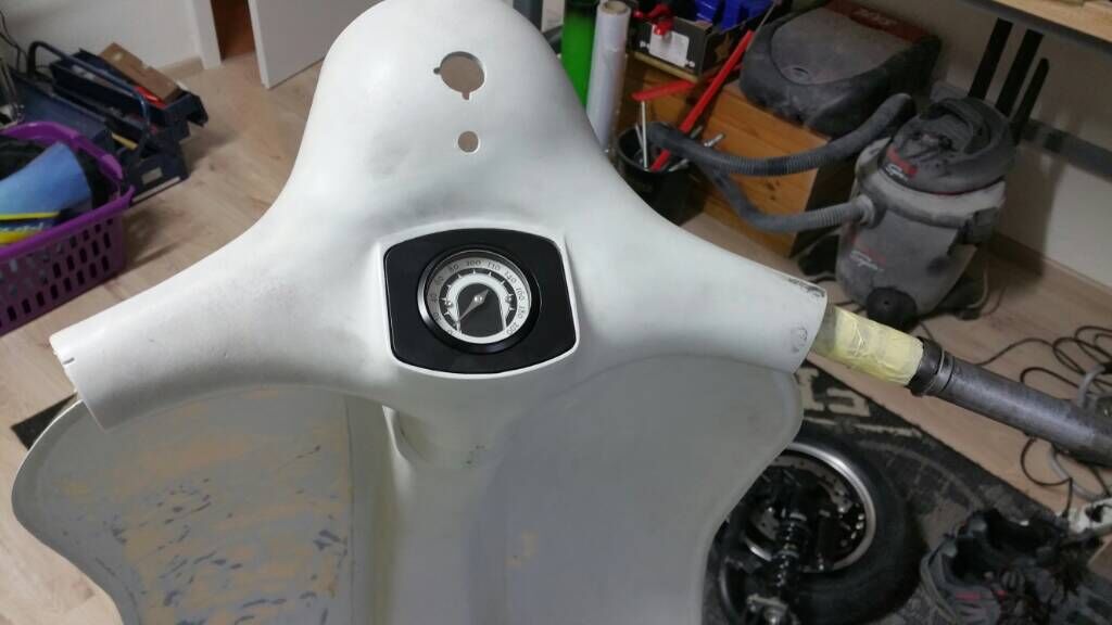

    • April 16, 2016 at 17:39
    • #166
    Bin heute dazu gekommen und habe mich an die Drehbank geworfen. Der größte Akt war das Einspannen ins Futter. Ggf. werde ich noch eine Dichtung zwischen Motogadget und Adapter machen damit der wieder ein wenig hoch kommt. Nun noch einen Halter bauen der das gesamte Zeugs im Lenker hält.

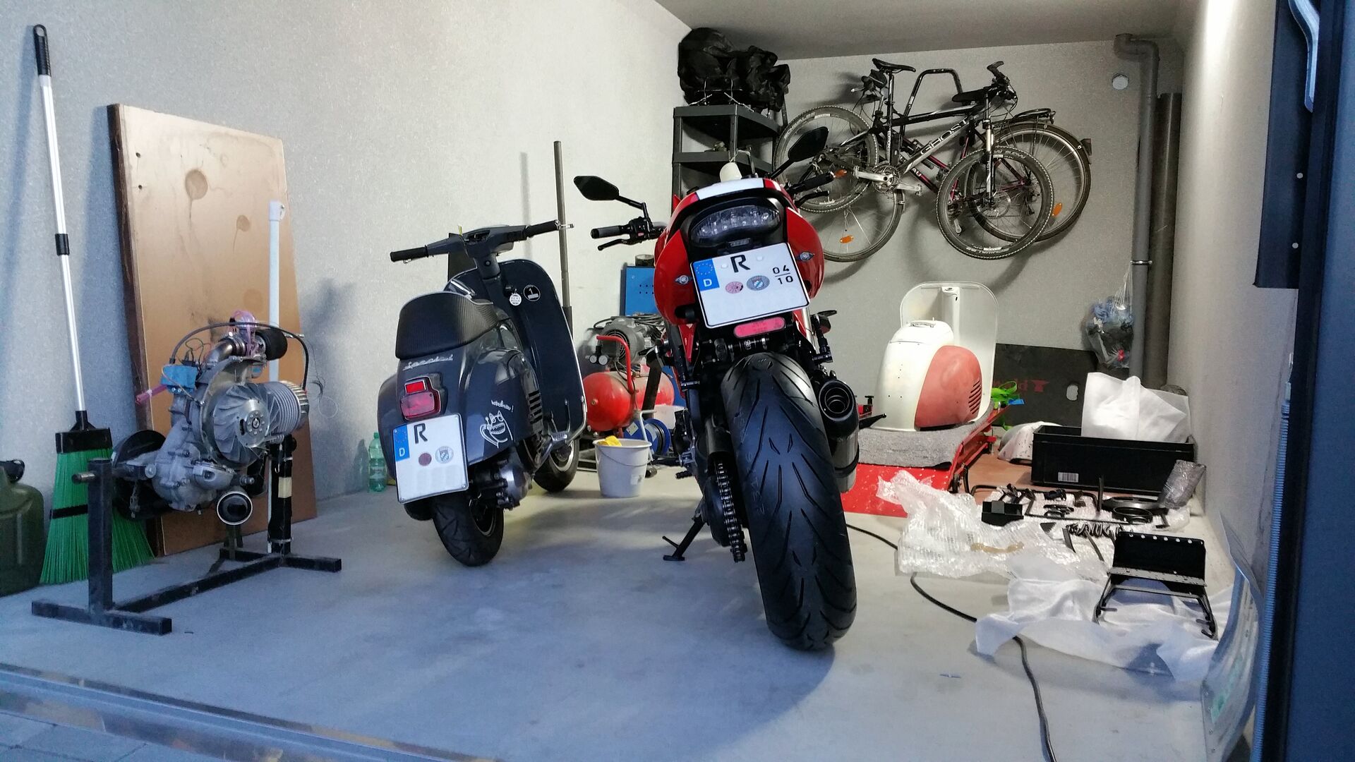

    • May 2, 2016 at 21:37
    • #168

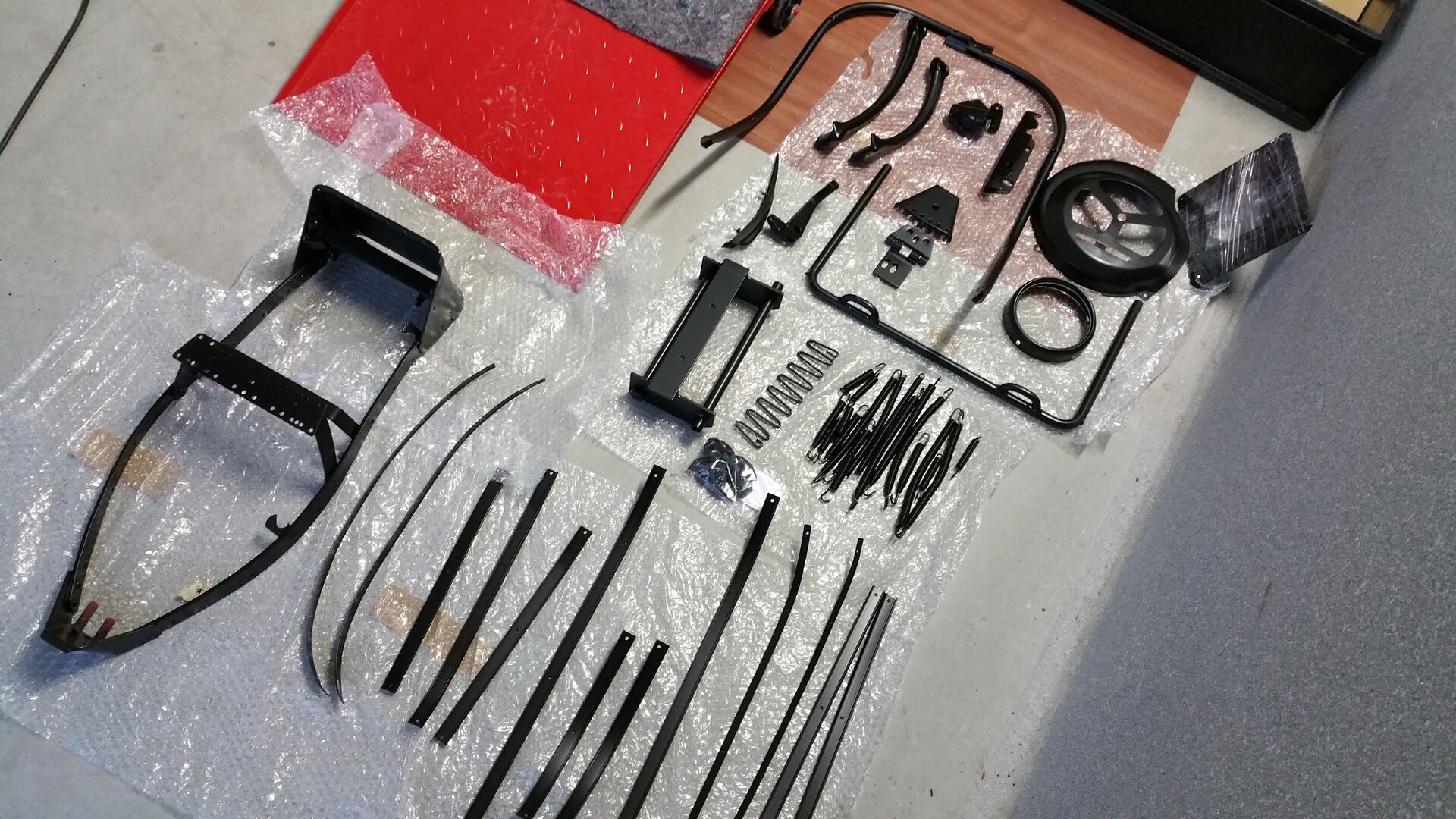

    Bin heute zum Pulverer gefahren und hab mein Zeugs persönlich abgeholt. Die Teile lagen laut seinen PN´s an mich schon seit zwei Wochen fertig dort.
    Nun ja, einfache Strecke 85km und Durchschnittsverbrauch meines ST´s von 9,2L auf 11,6L pro 100km erhöht :D
    Meine Frau hatte geschlafen und sagte ich sei gerast.... denn wir müssten laut Navi als ich gestartet bin erst in 20 min zuhause sein.
    Nichts desto trotz freue ich mich über die Teile, sehen alle gut aus ausser die Endstücke der Trittleisten. Diese gasten aus. Gibt schlimmeres.
    Dazu leider fehlt noch das georderte Typenschild welches ich auch von ihm machen lassen wollte. Schau ma mal wie lange ich darauf warten muss.
    Und nun hat auch das Auto kein Platz mehr, denn die Speed Triple steht auch wieder auf ihren eigenen Füßen. Vor der waren ja auch Teile beim pulvern (Seitenständer, Kettenschutz)

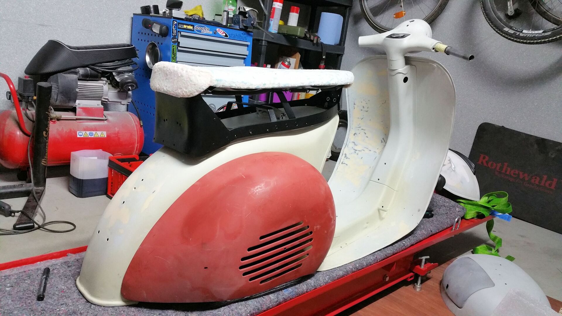

    • May 4, 2016 at 08:15
    • #171

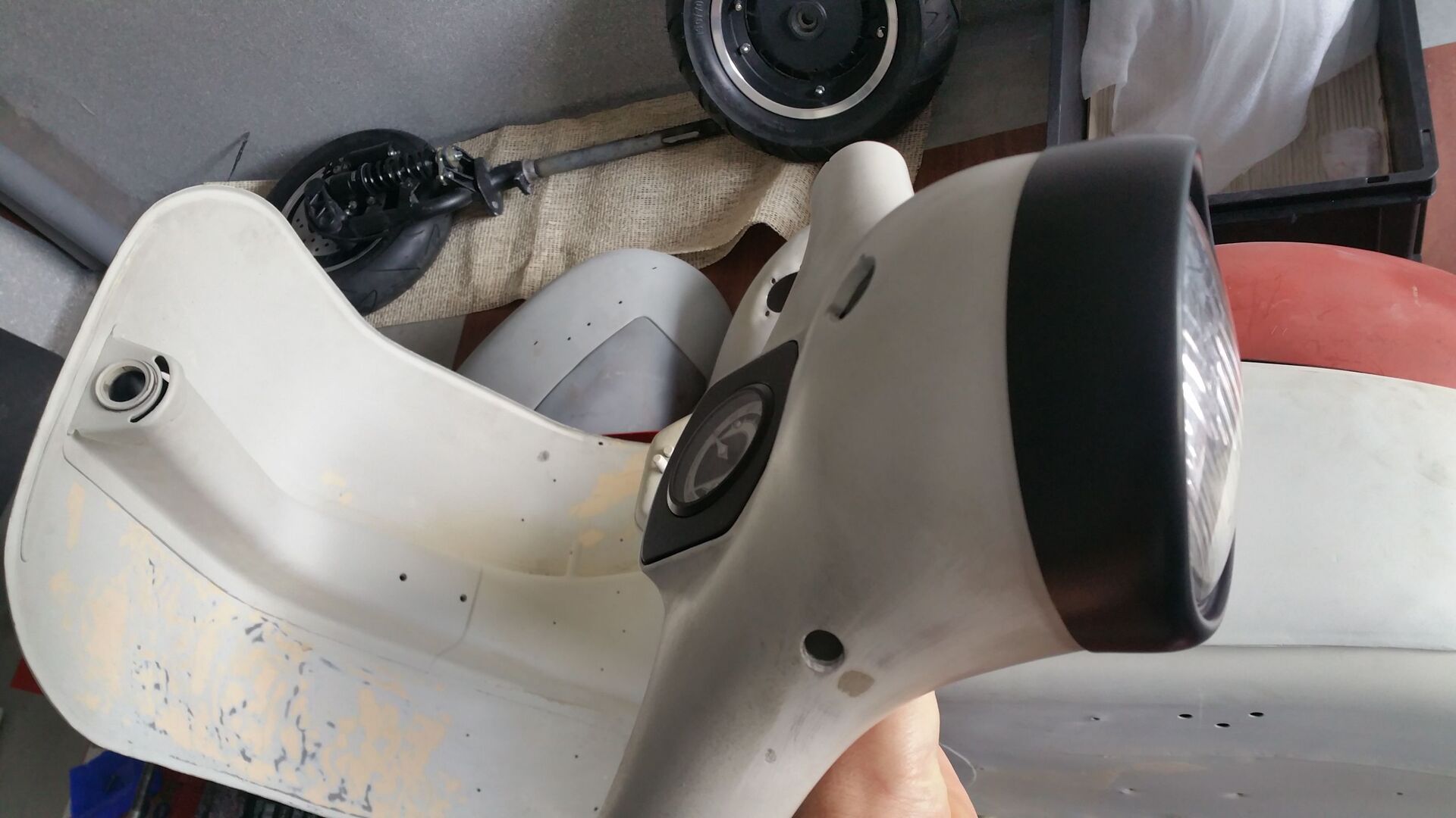

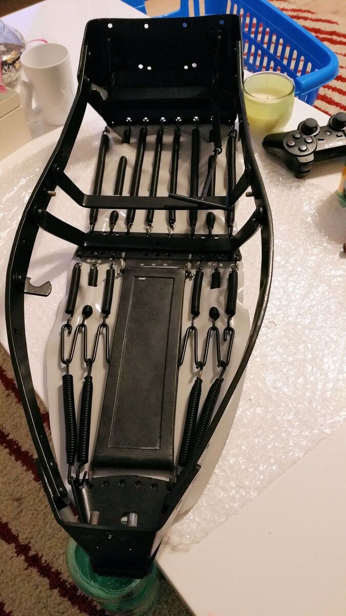

    Sitzbank ist nun wieder zusammengebaut. Fehlt nur noch das Leder. Da bin ich mir noch unschlüssig ob ich ein fertiges Teil der diversen Shops nehme, oder doch zum Sattler fahr.
    Und nen paar Teile "anprobiert"

    • May 4, 2016 at 08:19
    • #172
    Ich will´s mal so sagen: sieht nicht soooooo schlecht aus !!!! :+32-)
    Bei einem Projekt wie Deinem würde ich zum Sattler gehen und mir einen persönlichen Bezug maßschneidern lassen.
    So viel mehr kostet das ( wenn überhaupt ) auch nicht.

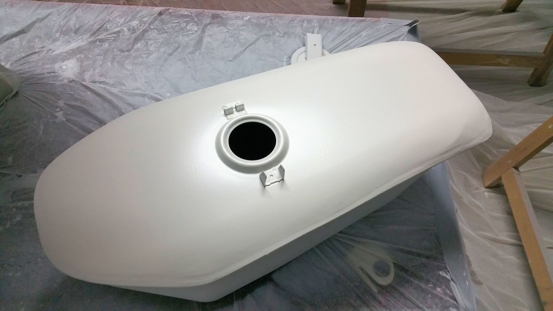

    • May 10, 2016 at 15:44
    • #173

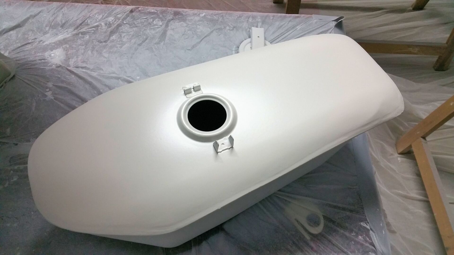

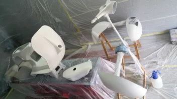

    Oh mann. Was habe ich mir da angetan. Habs total vergessen wieviel Arbeit das selbst lackieren ist. Obwohl es schon die Dritte ist die ich selbst lackiere.
    Dazu wohne ich ja jetzt am Land. Erschreckend wieviel Leute da zum "vorbeischauen" kommen.
    Ez is mal Grundierung drauf. Ausser am Vergaserdeckel. Der ist mir runter gefallen

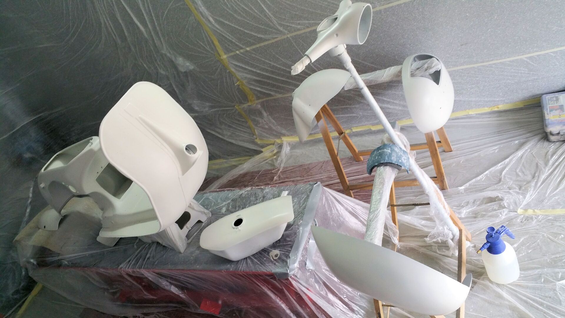

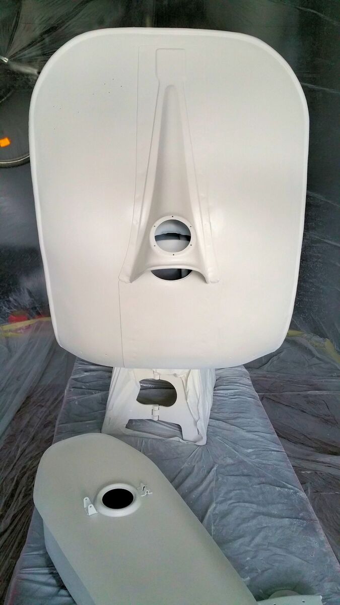

    • May 12, 2016 at 17:49
    • #174

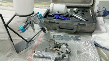

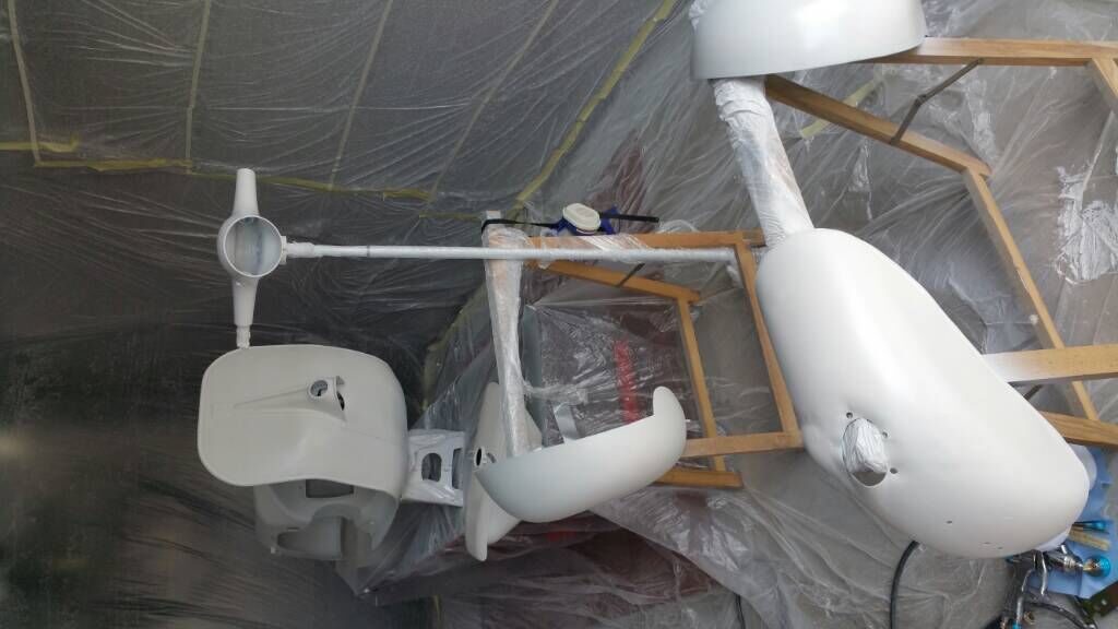

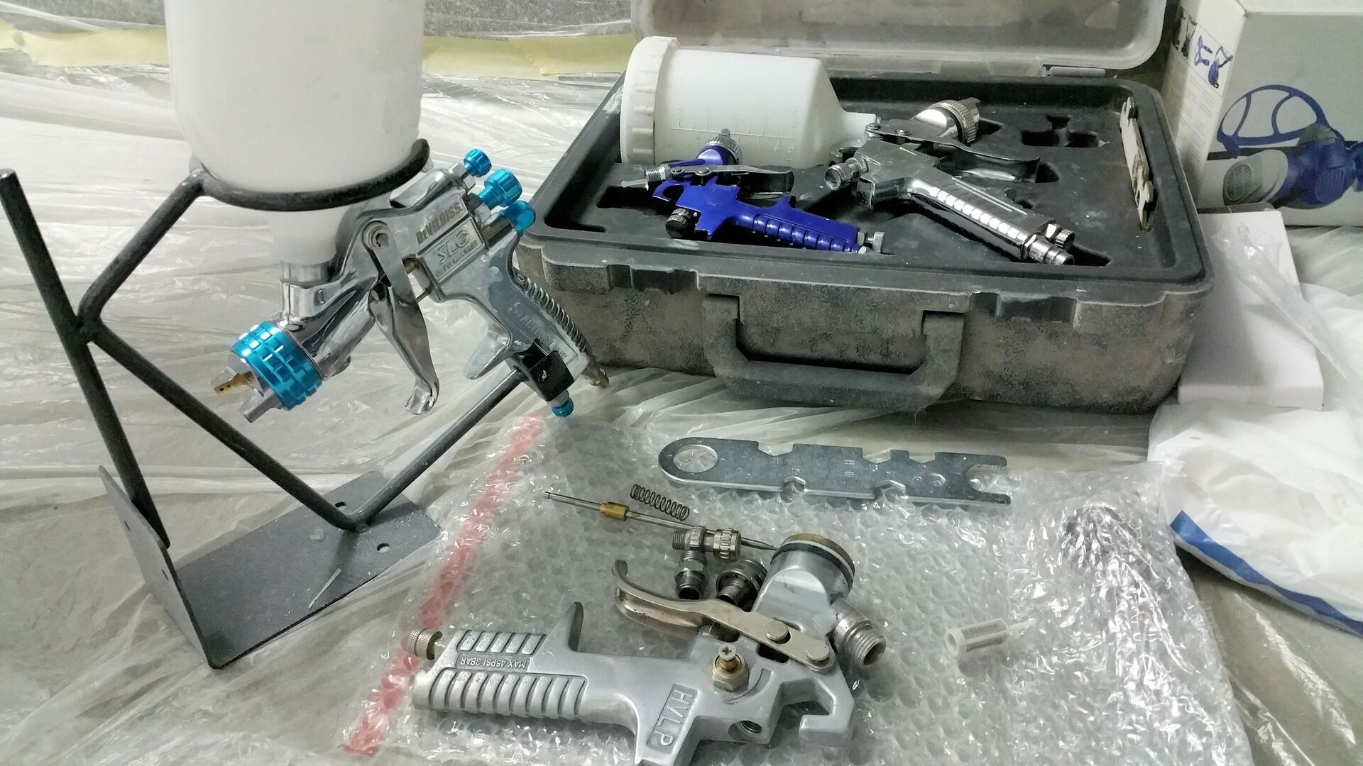

    Heute konnte ich den Nassschliff durchführen und nochmals grundieren.
    Man kann nie genügend Werkzeug haben ;)
    Am Dienstag Nachmittag kommt die Grundfarbe drauf, danach dann die Deckfarbe 2-)

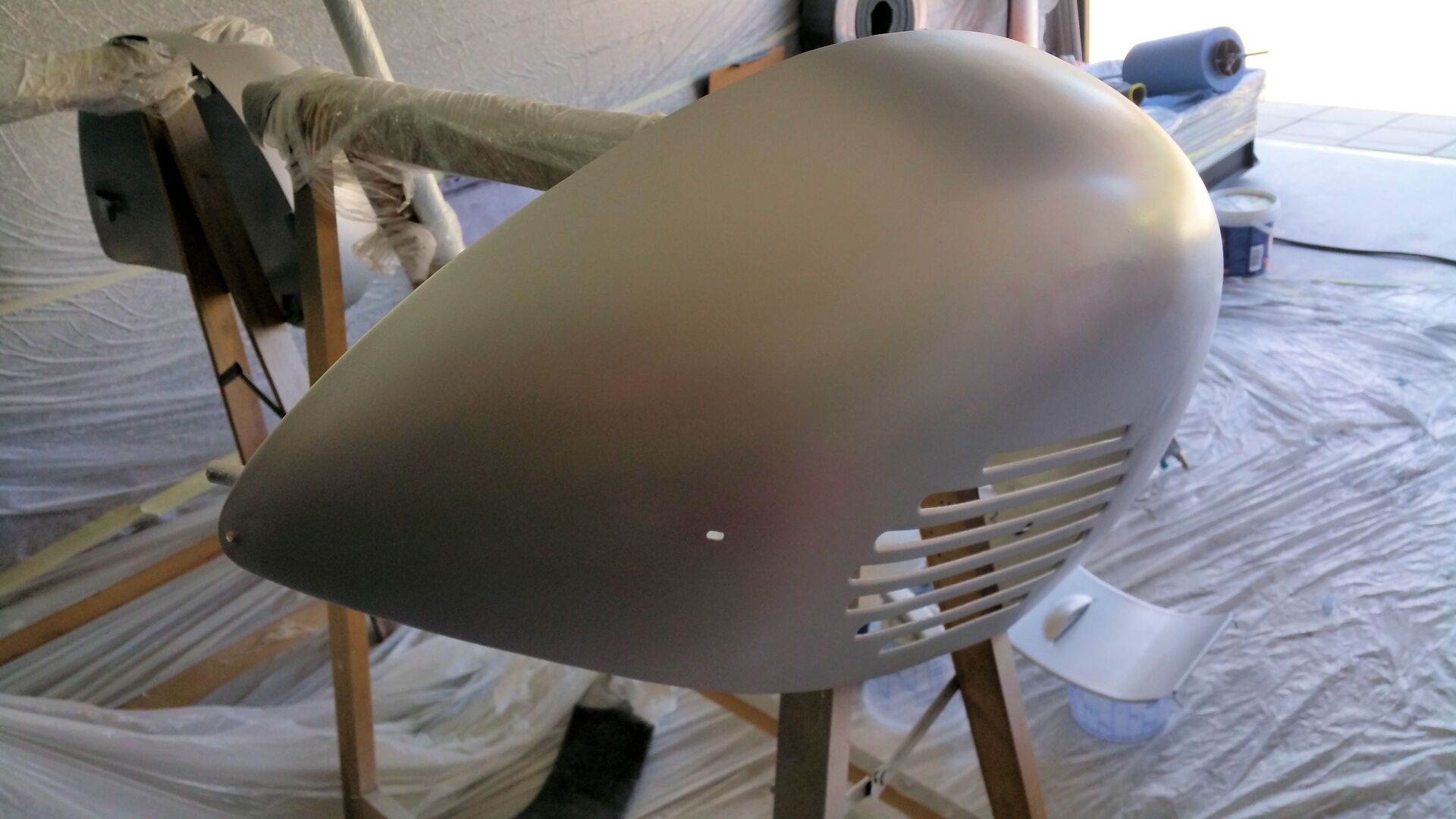

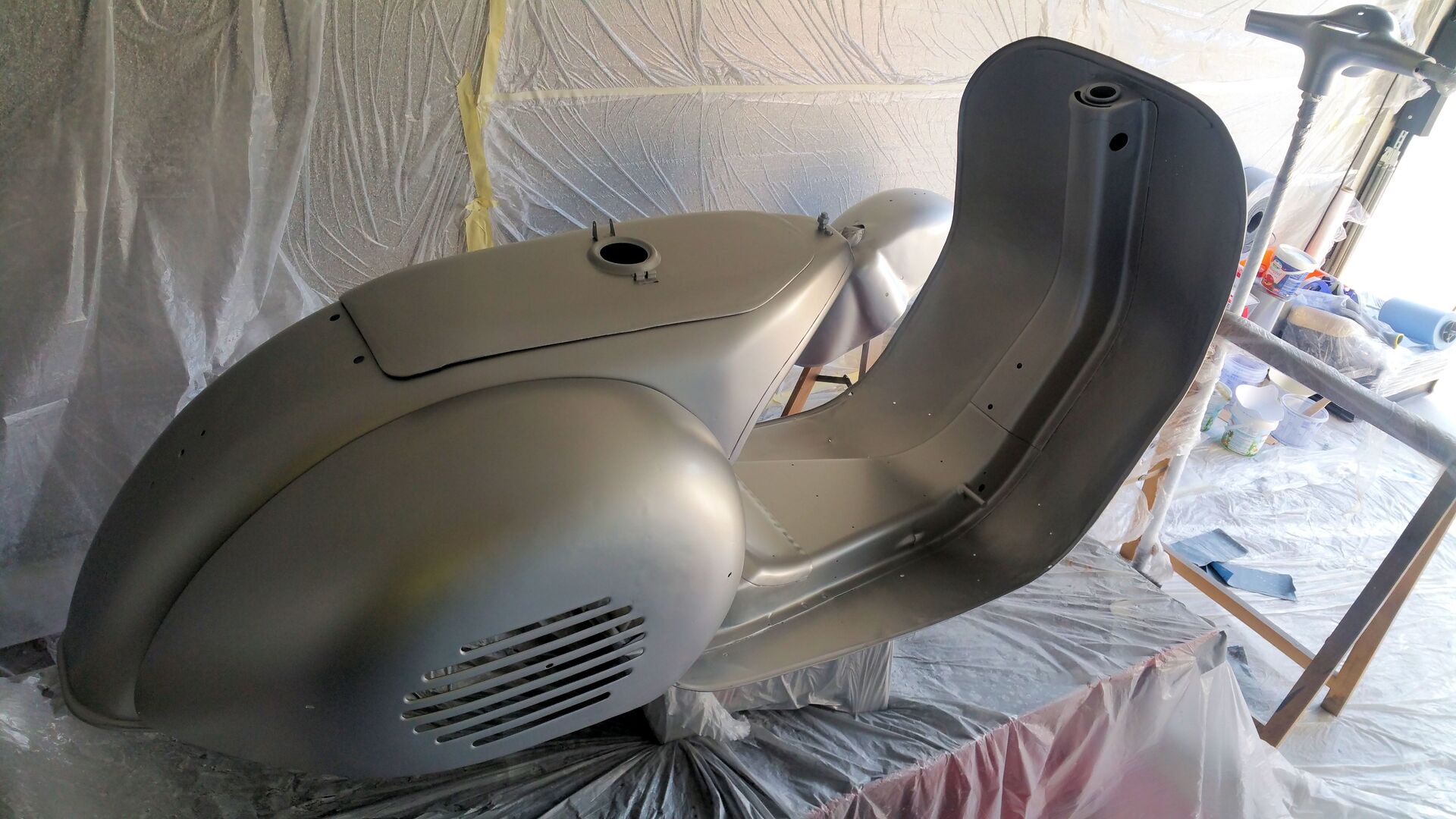

    • May 18, 2016 at 17:13
    • #175

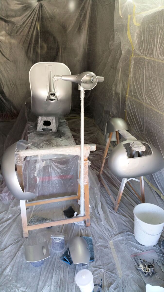

    Erste Schichten des Grundlackes sind drauf... darf heute bis morgen Früh durchtrocknen, dann kommt der Decklack drauf. Bin gespannt wie die Farbe dann kommt.
    Wie gesagt, das Silber ist der Grundlack. Bin recht zufrieden für meine Garagenlackierung bist jetzt

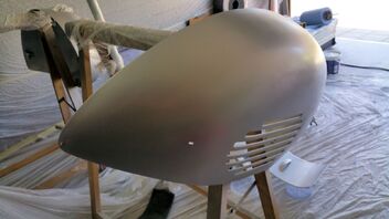

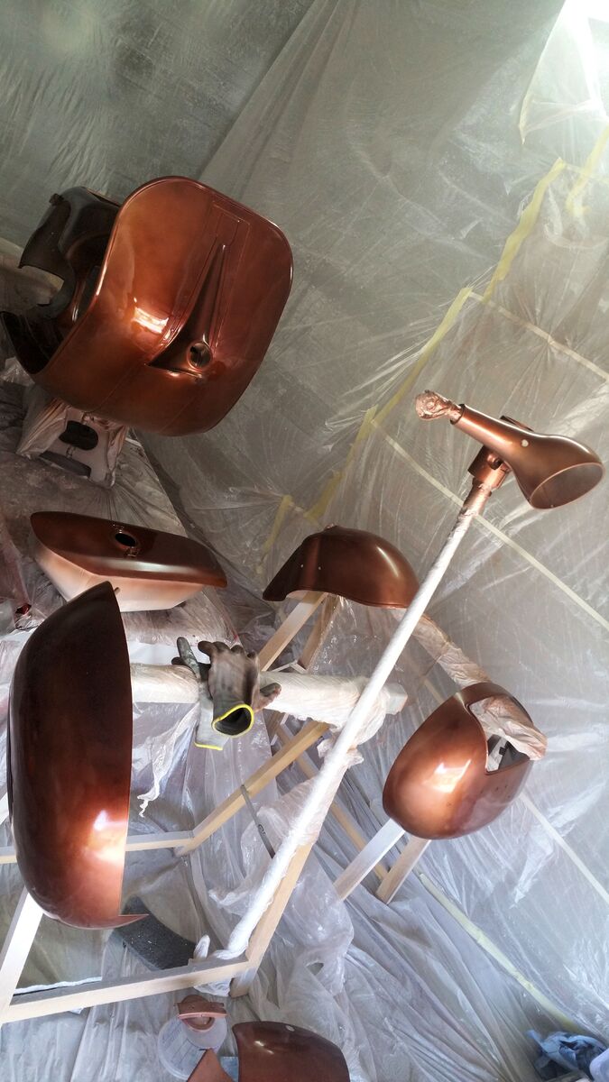

    • May 20, 2016 at 19:36
    • #176

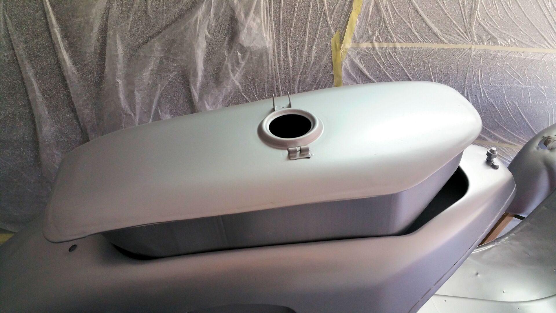

    ein Vorgeschmack auf den Hauptlack. Beerbottle Candy. Mir ist leider der Lack ausgegangen. Warte auf Nachschub, hab mich ein wenig verkalkuliert.
    Meine Vespa Special 244ccm
    Mein GS/3 Projekt
    Mein YT Kanal
  • Vespa1982
    VO CoC-Clan Member
    209
    5,659
    1,040
    One-Man-Show
    • May 20, 2016 at 19:46
    • #177
    Hätte man den Rahmen nicht auch aufhängen müssen, wegen Untenrum?
    Was benutzt du für Equipment mit wieviel Bar Haut man den Lack drauf?
  • Labelsucker
    1,224
    18,954
    3,260
    Vespa Club Regensburg
    • May 20, 2016 at 19:49
    • #178
    Müssen tut man garnichts. Machs immer auf zweimal. Also unten rum lackieren und dann oben.
    Zum Thema lackieren gibts hier im Forum ne Anleitung. Ich lacke mit 3 bar soweit ich im Kopf habe. Hab HVLP und ne SLG Lackierpistole.
    Mein GS/3 Projekt
    Mein YT Kanal
    3,162
    31,745
    5,696
    • May 20, 2016 at 21:23
    • #179
    Also so sieht die Farbe schon mal geil aus ! Bin gespannt auf das Gesamtergebnis. :thumbup:
    Ist Dir der Klarlack ausgegangen, oder warum glänzt der Rahmen mehr, als der Rest der Teile.
    Ach so, sehe gerade, dass an manchen Teil " untenrum " auch noch was fehlt.
    Beerbottle Candy : auf die Idee muss man auch erstmal kommen !
    Edith: Ich lackiere auch mit etwa 3 bar, Satajet 90, 1,5 mm Düse.

    • May 20, 2016 at 21:24
    • #180
    Ne da fehlt noch lack. Klarlack kommt erst noch. Wie gesagt restlicher Lack ist bestellt.
