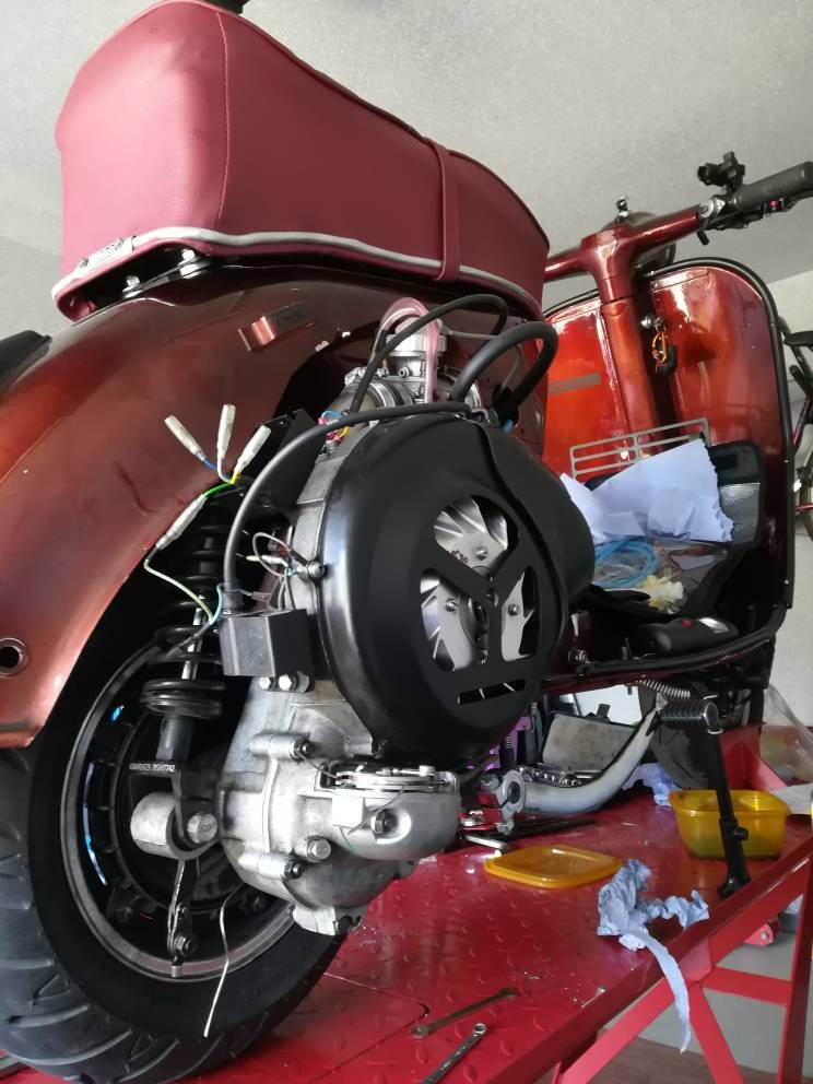

    Sie läuft wieder.?
    Schaltet sich brutal knackig.
    Bin aber nur kurz einmal um Block.

    Woher kommt denn das brutal knackige Schalten? Hast du irgendwelche verstärkten Federn oder sowas verbaut?
    Normalerweise schalten die sich doch butterweich.

    Neue Schaltklaue von Piaggio. Die geht noch ein wenig streng

    Schaltkreuz meinst du ....?
    Schleift die irgendwo und macht das Schalten schwerer ?

    Alles gut, war nur zu wenig Kupplungsvorspannung. Schaltet sich nun sauber und angenehm. Mein Eiern im Heck habe ich auch rausgefunden was das ist. Die Bremstrommelaufnahme ist ausgeschlagen. Da dort auch noch die 27mm "Alt"-Trommel drin war aber der SiRi 30mm kommt nun eh eine 30mm Trommel rein. Dann sollte die "Baustelle" ready for run sein.
