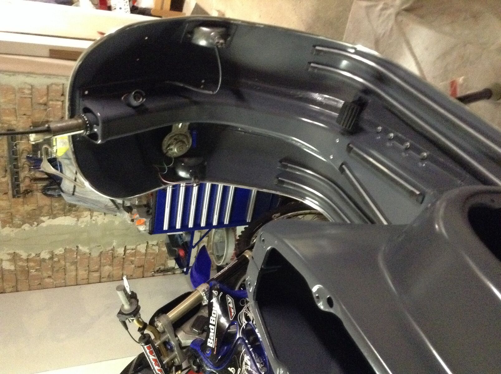

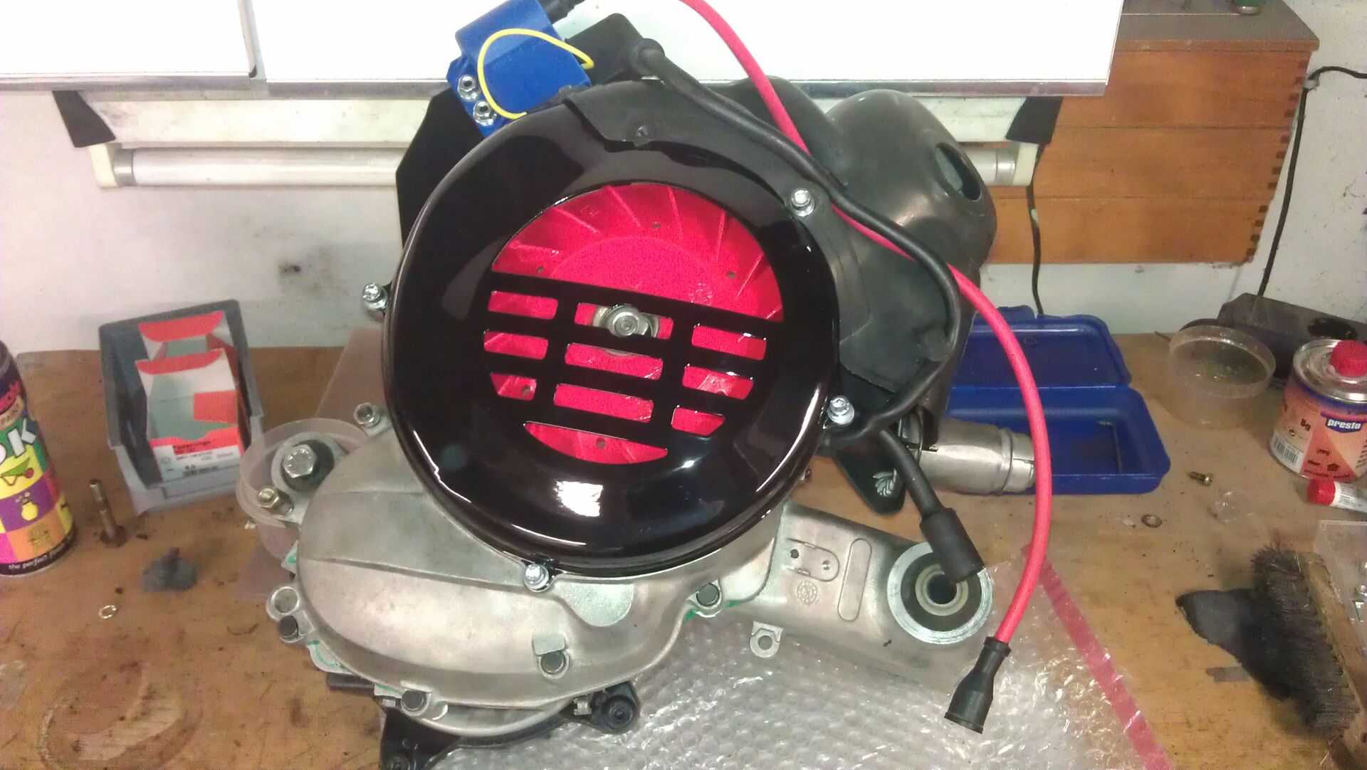

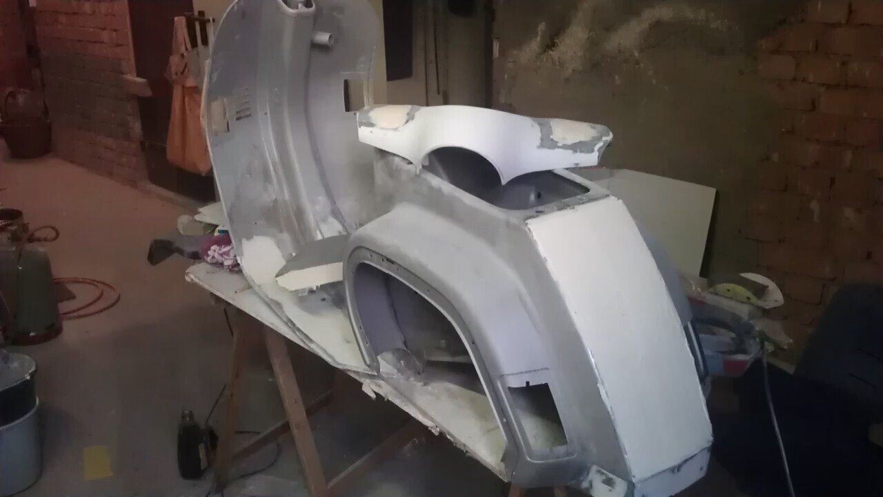

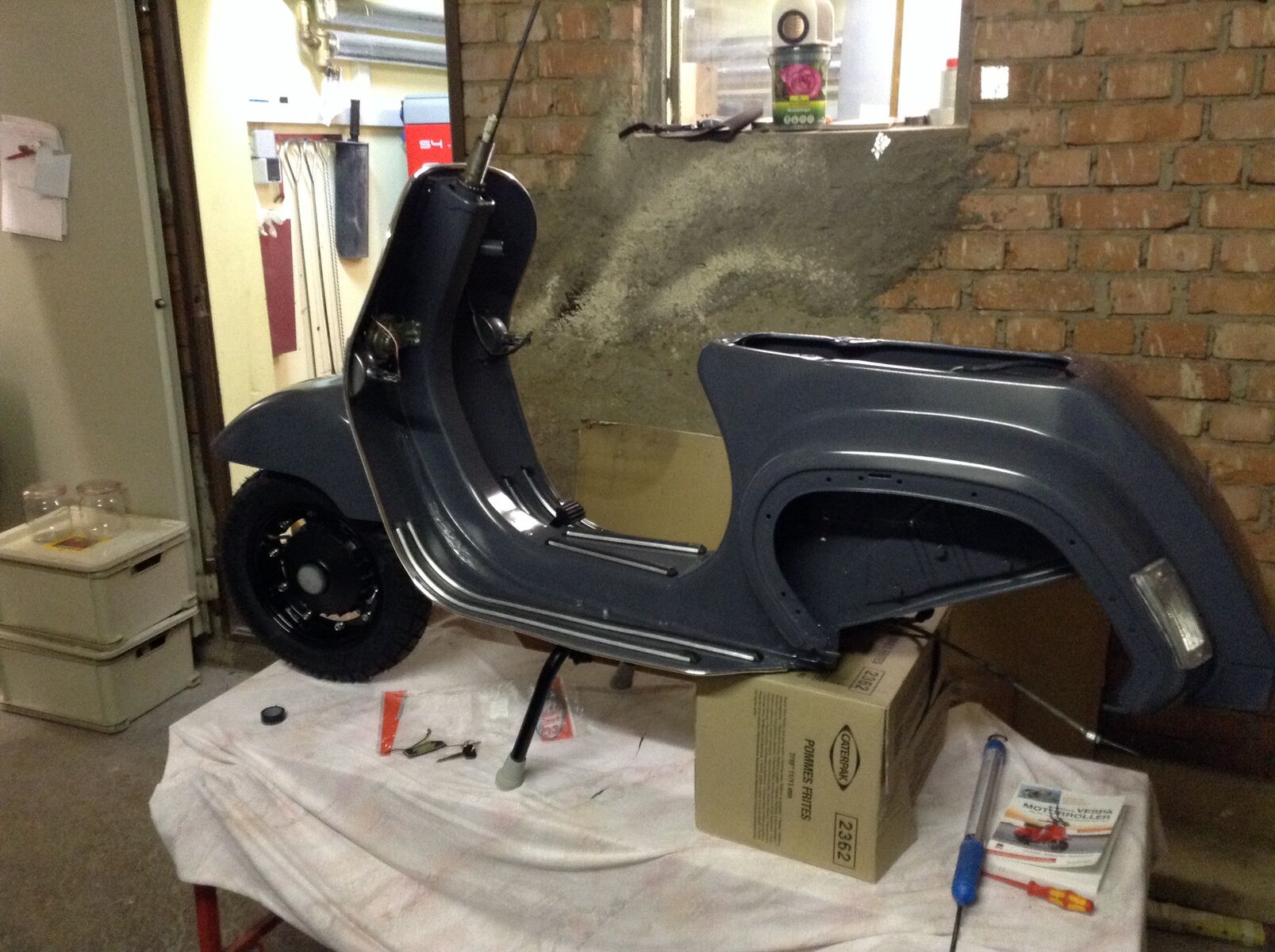

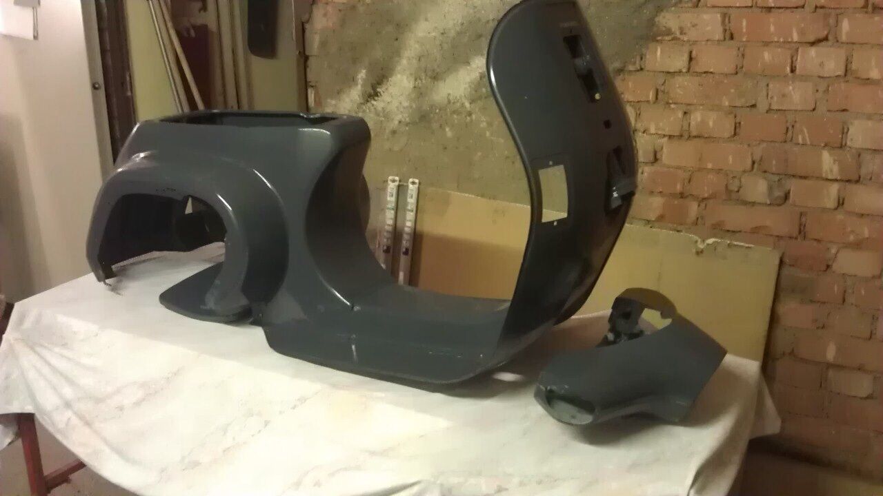

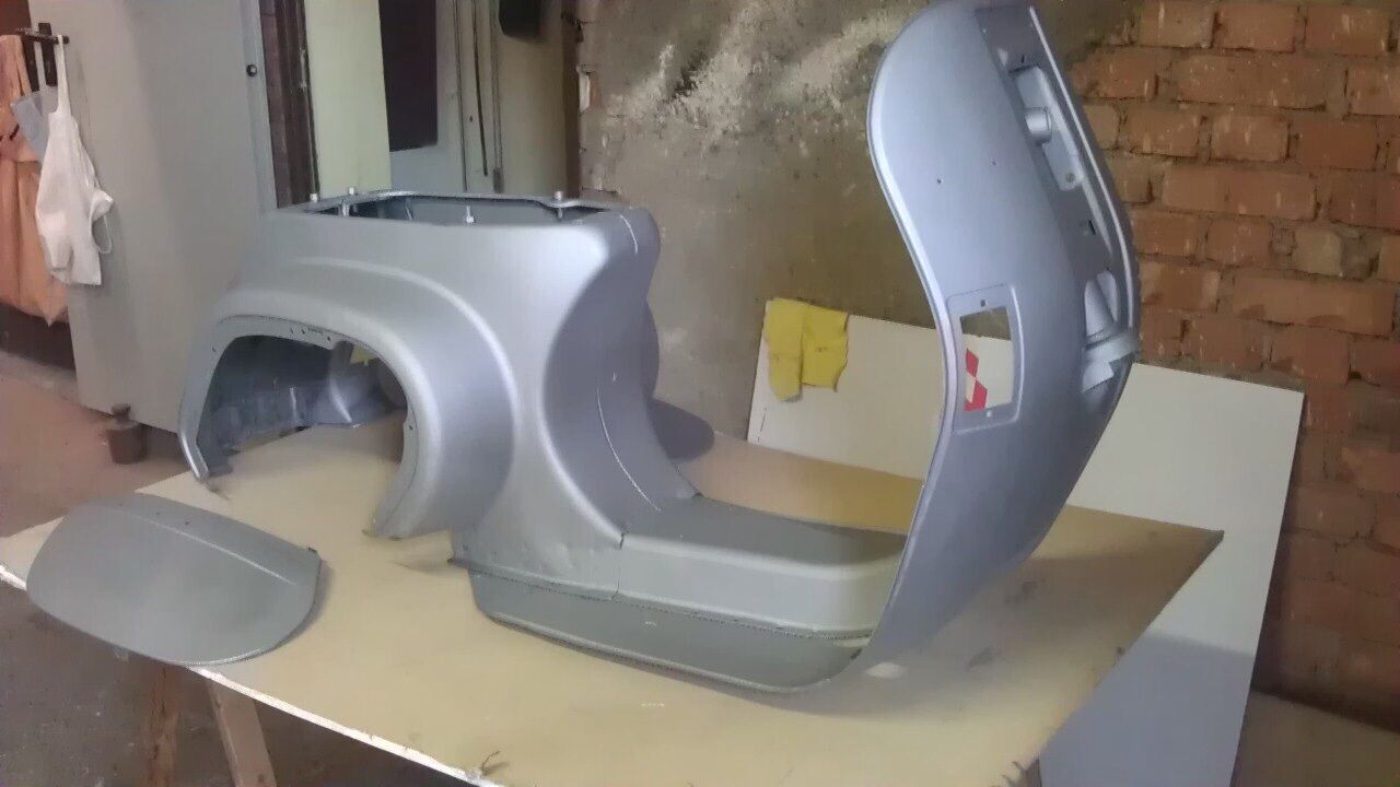

    Dann möchte ich mich erstmal vorstellen.
    Ich heise Lukas bin 19 Jahre und komme aus Würzburg.

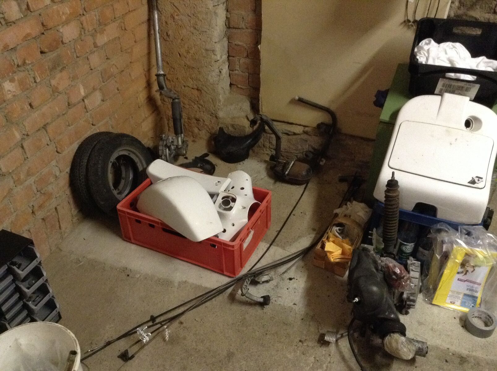

    Vor 3 Jahren habe ich begonnen meine Hercules G3 neu aufzubauen. Da dies viel Spaß bereitet hat habe ich anschließend zwei XT 250 gekauft. Eine der beiden wurde ebenfalls neu aufgebaut (mittlerweile verkauft) , die andere habe ich direkt in Einzelteilen verkauft, da es sich nicht rentiert hat diese ebenfalls aufzubauen.

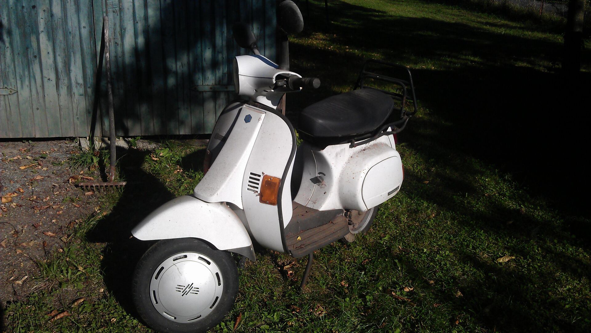

    So jetzt zum eigentlichen Thema, ich habe eine Vespa geschenkt bekommen. Diese war das letzte mal 2009 angemeldet und stand seitdem draußen. Sie ist sehr vergammelt aber lief bis zum Schluss. Hat gerade keinen Zündfunken, hat aber an den Kabeln die vom Motor kommen gefunkt. Habe nachgelesen sollte also die Zündspule sein.
    Habe die kleine schon komplett zerlegt und mich etwas eingelesen und richtig Lust bekommen diese nicht nur fahrtauglich zu machen sondern wieder richtig aufzumotzen  :thumbup:
    Somit ist die Anfangsrechnung der Teile in der Zwischenzeit von 250 Euro auf 600 gestiegen. Werde die Teile vermutlich nächste Woche bestellen.
    Als Vorbild habe ich mir hier Chefkochs XL Projekt das wirklich richtig gut gelungen ist genommen. Ich hoffe er ist mir nicht böse :whistling:
    So das wars dann fürs erste von mir.
    Hoffe dass alles so klappt wie ich mir das vorstelle und das Chefkoch mir bei auftretenden Fragen zur Seite steht.
    2-)

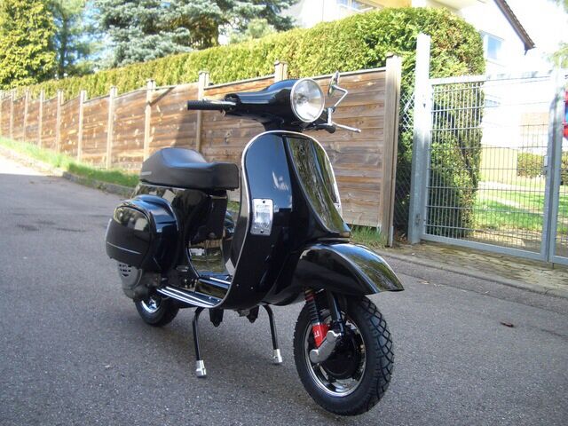

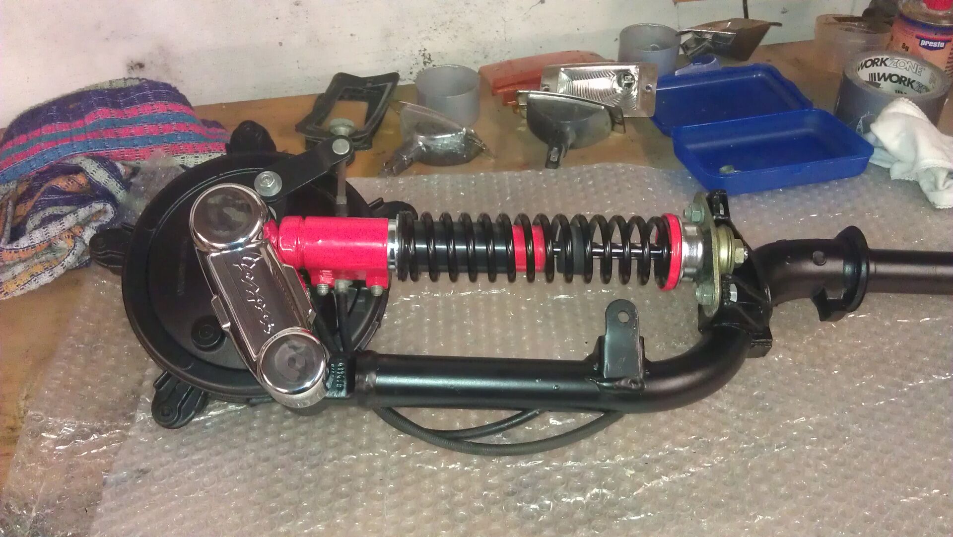

    Hier erst einmal zwei Bilder der XL von Chefkoch. Ich möchte sie nicht 1 zu 1 nachbauen, aber ziemlich viel übernehmen, da es einfach gut aussieht.
    Direkt noch eine Frage: Weis einer wo man den Ring mit den aufgedruckten Gängen herbekommt? Oder wie dieser genannt wird?
    Möchte morgen meine Bestellung versenden und wäre froh wenn ich wüsste ob es das Teil bei Sip auch gibt.

    jetz must du es nur noch als 4 gang finden

    Hat jemand ne Ahnung wie lange man an so einem gestrahlten Rahmen arbeiten kann (spachteln...) ohne dass dieser das Rosten beginnt? ?(
    Und bekommt man die meisten Löcher zugespachtelt oder muss man da noch was schweißen?

    wenn du die löcher zuspachtelst wird es nicht lange dauern bis die spachtel aus den löchern rausbricht.
    löcher am belren immer zuschweissen
    gespachtel wird über der grundierung , löcher bis 5mm können mit einem Hochwertigen Spachtel (Das Zeug ausm AutoZubehör und Baumarkt ist damit nicht gemeint) verschlossen werden ohne das kurze zeit später der Spachtel wieder reißt, alles darüber gehört geschweißt

    Warum willste den gestrahlten Rahmen so stehen lassen ?
    Der rostet von einem auf den anderen Tag , besser wäre KTL beschichten() lassen oder direkt mit Haftgrund versiegeln.
    Die Löcher für die Trittleisten kannst dann immernoch bohren ...

    So mal wieder ein Update. Werde die Löcher von unten mit einem Blech verschweißen und dann alles auslöten. Bleche werden morgen angeschweißt.
    Würde gerne Bilder anhängen, diese laden jedoch nicht hoch. Muss mich mal schlau machen wie man diese verkleinern kann.
