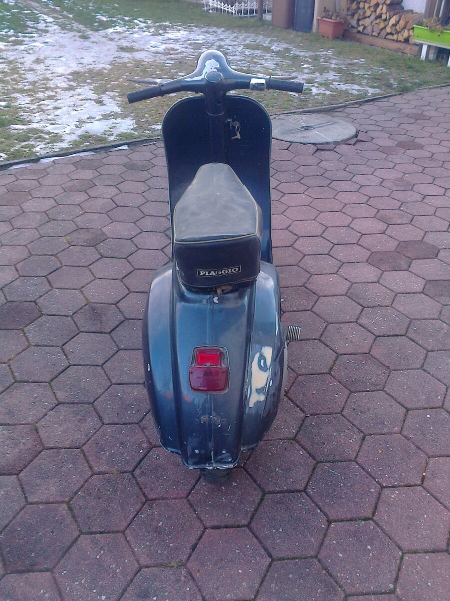

    Ja das mit dem bild, da ist mir wohl noch bisl a rätsel :)
    Is irgendwie so ein dunkles Grau.

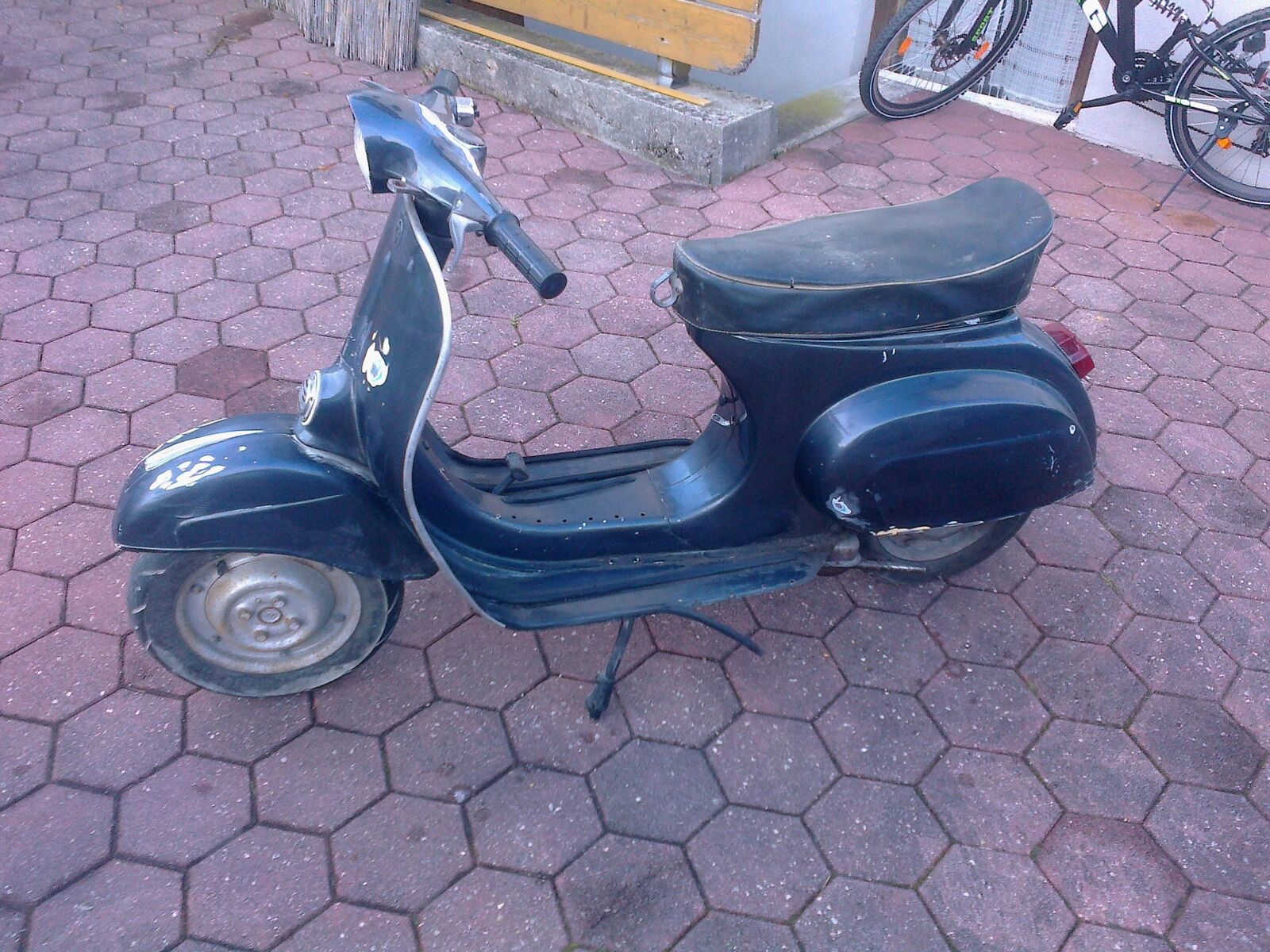

    Frag mich allerdings welches Model das ist. Der Typ von dem ich sie gekauft habe, meinte was von Baujahr 1965.

    Definitiv kein Originallack - evtl. unter der Überjauchung noch vorhanden, aber die sichtbare Farbe sicher nicht. Da sind offensichtlich mehrere Lackschichten und auch Spachtel drauf , zumindest sieht das hinten rechts und vorne am Beinschild stark danach aus. Keine Beulen würde ich auch nicht sagen, die hintere untere Kante des Rahmens sieht einigermaßen krumm aus.
    Wenn es tatsächlich ein Baujahr vor 1968 sein sollte, müsste die erhabene Prägung für das Piaggiologo oberhalb der Kaskade 4-eckig sein. Wenn 6-eckig, dann Baujahr ab 1968.

    Da steckt aber bis zur Vollabnahme beim TÜV noch ordentlich Arbeit drin. Läuft der Motor? Wie pkracer schon sagte: O-Lack ist das leider nicht und da wurde schon ordentlich rumgebastelt. Wieso steht der Kicker so hoch?

    Der Vorbesitzer hat ihn an manchen stellen bis aufs Bleck geschliffen, deswegen siehts an manchen stellen so aus. Motor dreht und weißt äußerlich keine schäden auf, nichts versifft oder so.
    Werd ne Revision machen müssen mit lagern etc... Ich mach euch mal bessere Bilder, vlt könnt Ihr mir dann sagen welches BJ etc.... weil ich heut noch zur Zulassungsstelle fahr.

    Wenn du den Motordeckel abmachst findest du bei ca. 11°° Uhr die Rahmennummer. Fängt mit einem 5stelligen Präfix, z.B. V5A1T, an und dann kommt die Seriennummer. Das Ganze gibst du bei scooterhelp ein und schon zeigt es dir an welches BJ deine Vespa hat.

    Also Vespa ist eine von 1970 50R :)
