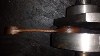

    Hallo, beim Überholen meines Motors ist mir ein krummes Pleuel aufgefallen (siehe Bild). Eher nicht normal, oder?
    Motor lief aber gut, vorher. Kann natürlich beim Ausbau passiert sein, habe aber nie Gewalt angewendet...
    Was empfehlt ihr mir? Wegschmeißen und neues bestellen?
    Danke, Ugros

    Metallschrott !!! Sorry

    Sieht aus als hättet die KW mal versucht Flüssigkeit zu verdichten !
    Könnte sein das der Zylinder voll Benzin stand (abgesoffen) war und versucht wurde den Roller anzukicken , dann könnte sowas passieren.
    Prüfe mal das Schwimmernadelventil und den Benzinhahn auf Dichtigkeit

    Hab hier ene vor längerem ausgebaut,lief auch ohne probleme,sieht auch leicht krumm aus :rolleyes: .... vielleicht muss das so :?: :whistling:

    verdreht oder?

    Krummes oder verdrehtes Pleuel gehört neu. Also neue KW kaufen.
