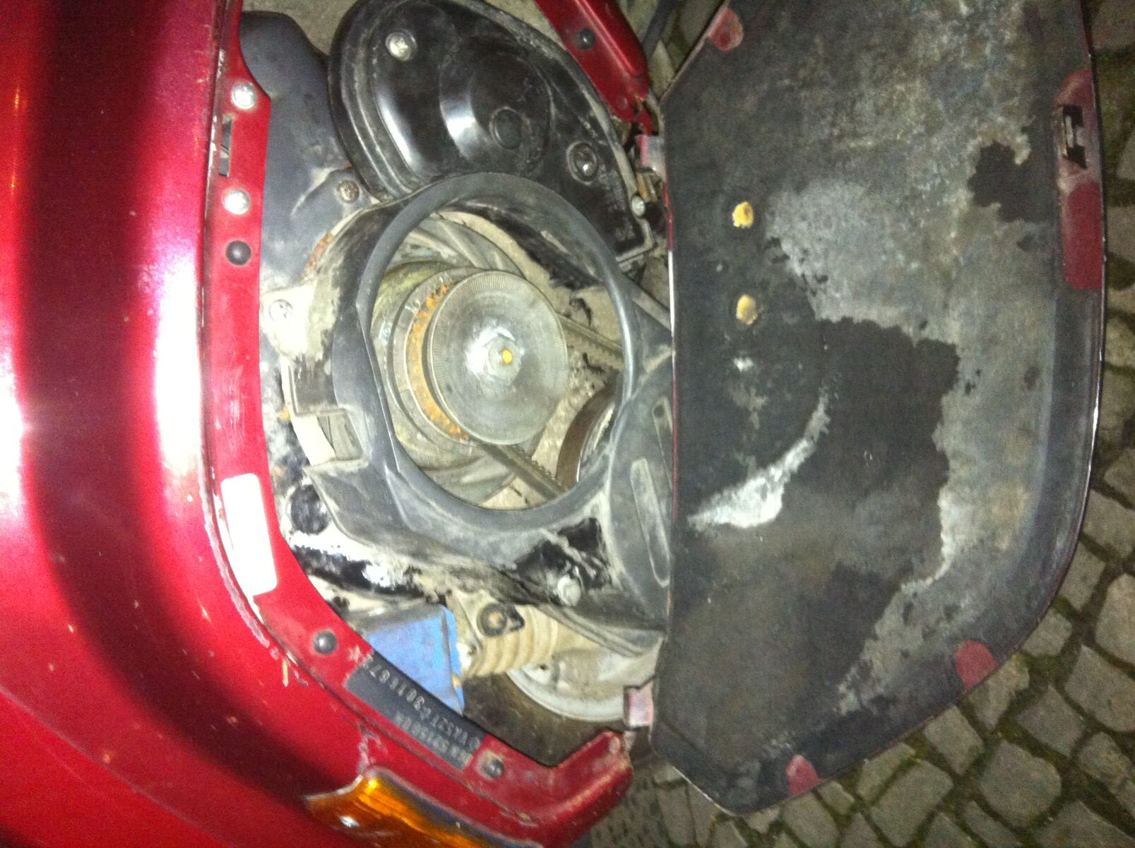

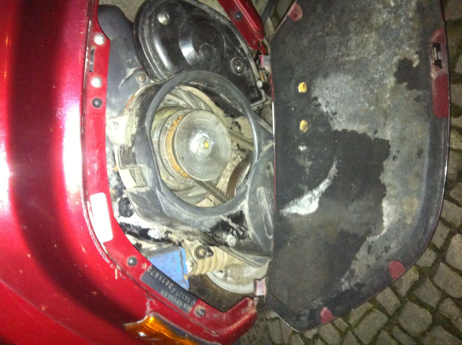

    Hallo liebe Vespafreunde,
    ich bin seit Kurzem stolzer Besitzer einer Vespa PK50 XL Halbautomatik. Ich habe es als Bastlerfahrzeug gekauft und mir wurde gesagt, dass die Vespa 3 Jahre lang stillgestanden hat und der Vergaser wahrscheinlich verstopft wäre.
    Sie ging an und nahm Gas an aber fuhr nicht wenn man den Gang eingelegt hat. Der Zug ist zwar zu spüren gewesen aber die Vespa hat sich nicht vom Fleck bewegt bzw seeehr sehr mühsam. Im Leerlauf und auf 1 geschaltet macht es ein stockendes Geräusch.
    Also habe ich mit Mühe den Vergaser rausbekommen(Im Luftfilter verbaut) und gereinigt. Der Luftfilter war komplett vermoost. Den habe ich provisorisch gereinigt mit Spülmittel ist aber nicht ganz befreit vom Moos, werde später einen Neuen kaufen.
    Nach der Reinigung habe ich alles wieder eingebaut und gestartet, jetzt fährt er mit ca 2-3 km/h maximal. Schon mal ein Erfolg, dass er überhaupt fährt. Zu sagen ist, dass sie keinen Kicker hat und nur mit Batterie angekriegt werden kann.
    Die Schaltung macht auch iwie Probleme. Das Schalten geht, aber das zurückschalten in den Leerlauf klappt nicht. Man muss unten am Zug rumhantieren, damit es in den Leerlauf springt.
    HIER
    Externer Inhalt
    sieht hört man wie es sich anhört.[/size]
    Da ich bisher nur normale 2Takter ohne Schaltung hatte weiss ich nicht wo das Problem liegen könnte, kann mir da jemand helfen? Kann es sein, dass es an der Kupplung liegt?
    Ich bedanke mich im voraus für eure Hilfe und bitte um Verständnis falls ich mein Thread in der falschen Abteilung veröffentlicht habr, da ich nicht weiss ob es ein small oder largeframe ist.
    LG
    Fruko

    Servus Fruko,
    Glückwunsch zu Deiner ersten Automatik! Richtig: Automatik. Es ist keine Halbautomatik.
    Der Motor klingt nicht original. Ist wohl ein 75er Pinasco verbaut. Mit dem Original Fuffi-Zylinderkit hört sich die Mühle deutlich anders an.
    Da die Karre sowieso ewig stand, solltest Du den Antriebsstrang komplett checken. D.h. Kupplung, Keilriemen und Variomatik überprüfen, reinigen und wieder verbauen. Solltest Du dazu in der Lage sein die Zündung abzublitzen, dann solltest Du Dir diese Mühe auch gleich machen. Hab mir den Clip nochmals angehört. Tippe auf ein defektes Pick Up. Dafür benötigst Du ein neues Pick Up und einen Spezialabzieher für die Automatik. Wie es geht, das Pick Up zu tauschen findest du hier im Forum unter der SuFu.
    In jedem Fall rate ich Dir zur Erneuerung der Zündkerze und des Luftfilterschaumgummis.
    Was Dein Gang-Einlege-Problem anbetrifft gibt es eine simple Erklärung: Mit sehr hoher Wahrscheinlichkeit ist der starre Gangzug nicht mehr am Motorblock verclipt. Damit kannst Du zwar die Fahrstufe I einlegen, aber nicht mehr auf Fahrstufe 0 zurückschalten. Den Clip findest Du unter beigefügtem Link:
    Beste Grüße,
    Automatix

    • December 27, 2013 at 21:40
    und die hat zündaussetzer.
    zu prüfen:
    1) kerze
    2) kabelage
    3) cdi
    4) pickup
    ich tippe wie immer auf letzteres ;)

    Hi, habe rausgefunden, dass das Schalten nicht richtig geht, weil der Zug aus seinem Metallring am Roller rausrutscht, kann das die Ursache sein, dass der nicht fährt? Ich habe grad keine Batterie deshalb kann ich es nicht ausprobieren. Sobald der andere Roller bzw mein Bruder wieder da ist kann ich das mal irgendwie befestigen und ausprobieren. Werde zunächst alles säubern da unten. Ich habe das Gehäuse vor der Kupplung abgeschraubt und bin nicht weitergekommen weil sich alles dreht und ich die Spezialwerkzeuge nicht habe. :D

    Die Ursache, warum Dein Automat nicht richtig läuft ist - wie mehrfach betont - höchstwahrscheinlich das defekte Pick Up.
    Das der Schaltzug am Gehäuse nicht verclipt (arretiert) ist, hat sich wohl hiermit bestätigt.
    Den Schaltzug irgendwie zu befestigen wird nicht funktionieren. Du brauchst schon den Clip, den ich Dir per Link gepostet hatte.
    Ein Kupplungsgehäuse gibt es bei diesem Automaten nicht. Vermutlich meinst Du die Riemenabdeckung aus Kunststoff. Die Kupplung zu lösen ist nicht ganz einfach. Am einfachsten ist es die Zentralmutter (SW 17) mit einem Schlagschrauber zu lösen. Hat man das nicht zur Hand, kann man notfalls auch mit anderen Methoden zum Zeil kommen: z.B. Ölfilterschlüssel mit Lederriemen. Damit kannst Du die Kupplungsglocke festhalten und dann die 17er Mutter lösen. Der Rest ergibt sich von selbst. Die 22er Zentralmutter auf der Kurbelwelle kannst lösen, indem Du den Gaser abbaust, das Luftfiltergehäuse losschraubst und die Verzahnung des Lüfterrads mit einem Schraubenzieher auf Höhe des Ansaugstutzen irgendwie verkeilst. Gelingt es Dir so das Lüfterrad zu fixieren, kannst Du gleichzeitig mit einem 22er Schlüssel die Mutter der oberen Riemenscheibe lösen.
    Prophezeiung: Du wirst die Karre dieses WE nicht zum Laufen bringen, wenn Du nicht
    a) das richtige Werkzeug und hier vor allem den Polradabzieher hast
    b) nicht die Ersatzteile (Clip und Pick Up)
    zur Verfügung hast.
    Also Geduld. Mit dem richtigen Werkzeug und den Teilen müsste die Kiste problemlos wieder funktionstüchtig gemacht werden können.

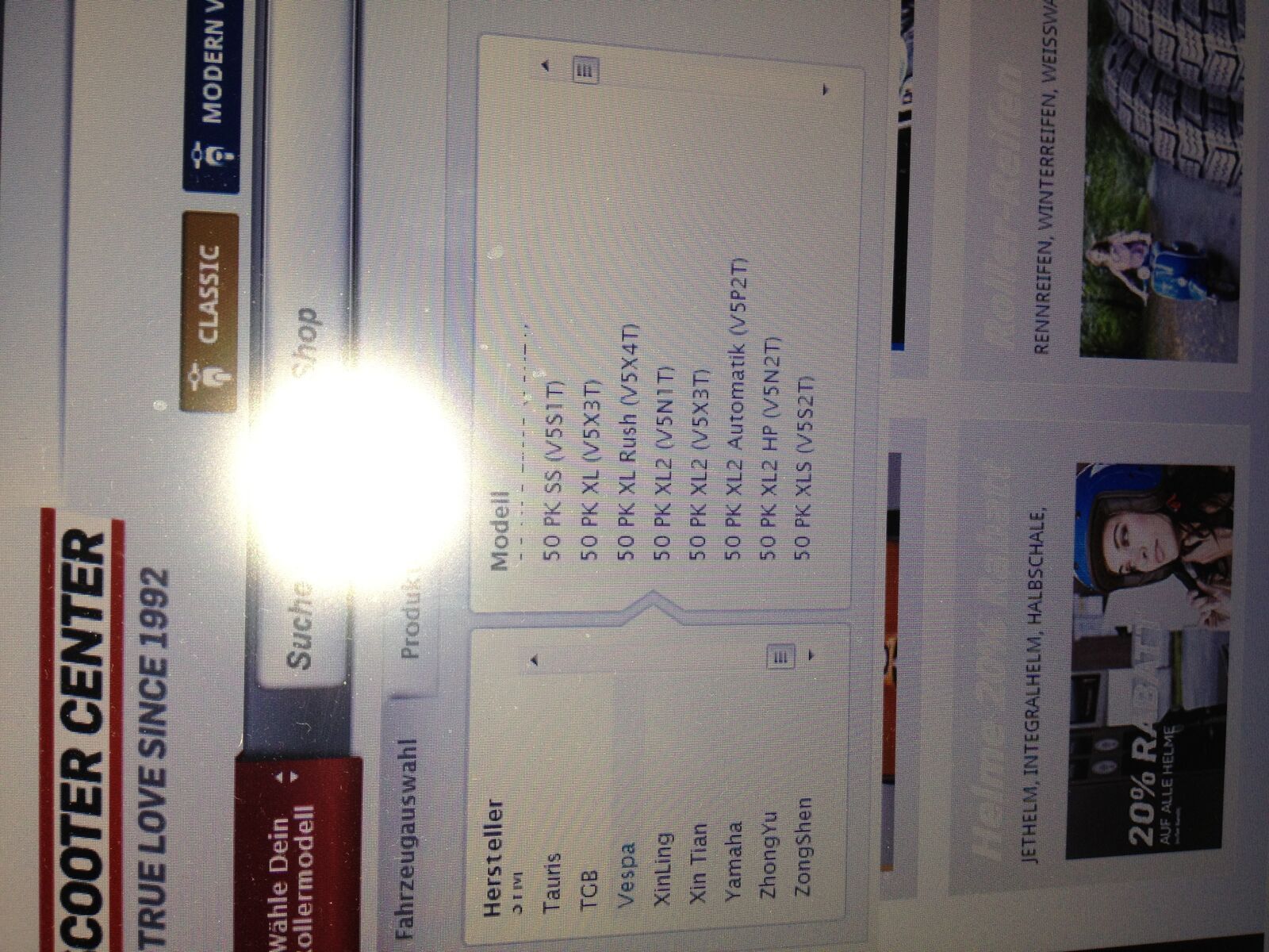

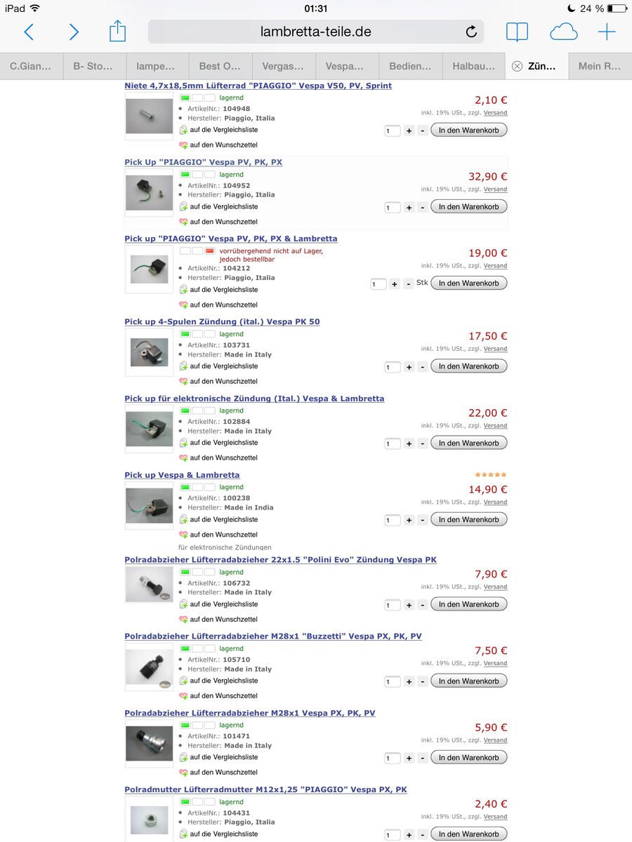

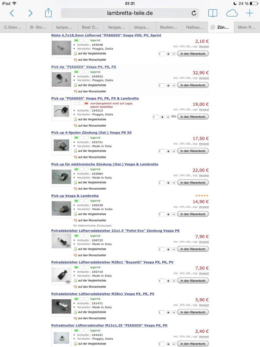

    Hi, kann mir jmd behilflich sein und zwar beim Kauf des Pick ups. Ich habe bei lambretta-Teile.de mal geschaut und unter vespa pk 5 verschiedene zur Auswahl, leider steht da nicht zu welchen Modellen die Passen. Ist da etwas zu beachten ?Wie kann ich rausfinden welcher pick up zu meiner vespa gehört?
    Auf einem Etikett über der Kupplung steht pk50 xl VA5 2T aber die modellbezeichnung ist nirgendwo zu finden im Internet, nur ähnliche Bezeichnungen wie V5 2T
    Vllt würde es helfen wenn ich wüsste was die Bezeichnungen bedeuten. Xl=extralarge? 2T= 2-Takter?
    Ich hab grad erkennen können, dass auf den Papieren hinter dem XL eine 2 geschrieben wurde mit einem Bleistift :D Na jetzt bin ich aber etwas verzweifelt, da ich auch jemanden im Forum mit einer Vespa pk50 xl 2 va52T Automatik gesehen habe

    • December 29, 2013 at 08:24
    Nimm den pickup von bgm (scootercenter) der ist in letzter zeit zu meinem lieblingspickup geworden. Passend ist der pickup, der auch in pk xl oder px passt. Kann am handy gerade keinen link raussuchen.
    Sent from my iPhone using Tapatalk - now Free
    1,018
    60,223
    11,661
    • December 29, 2013 at 08:26
    Nimm AUF KEINEN FALL piaggio originalteile. Du kriegst das Heulen. mit Nachdruck: bgm pickup.

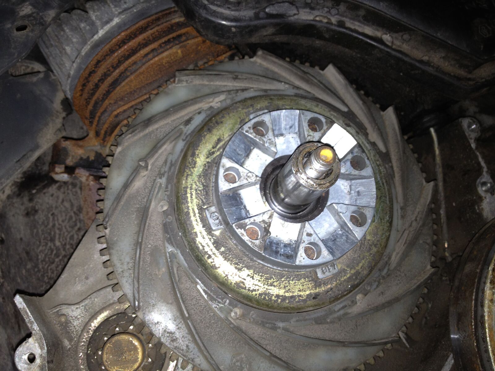

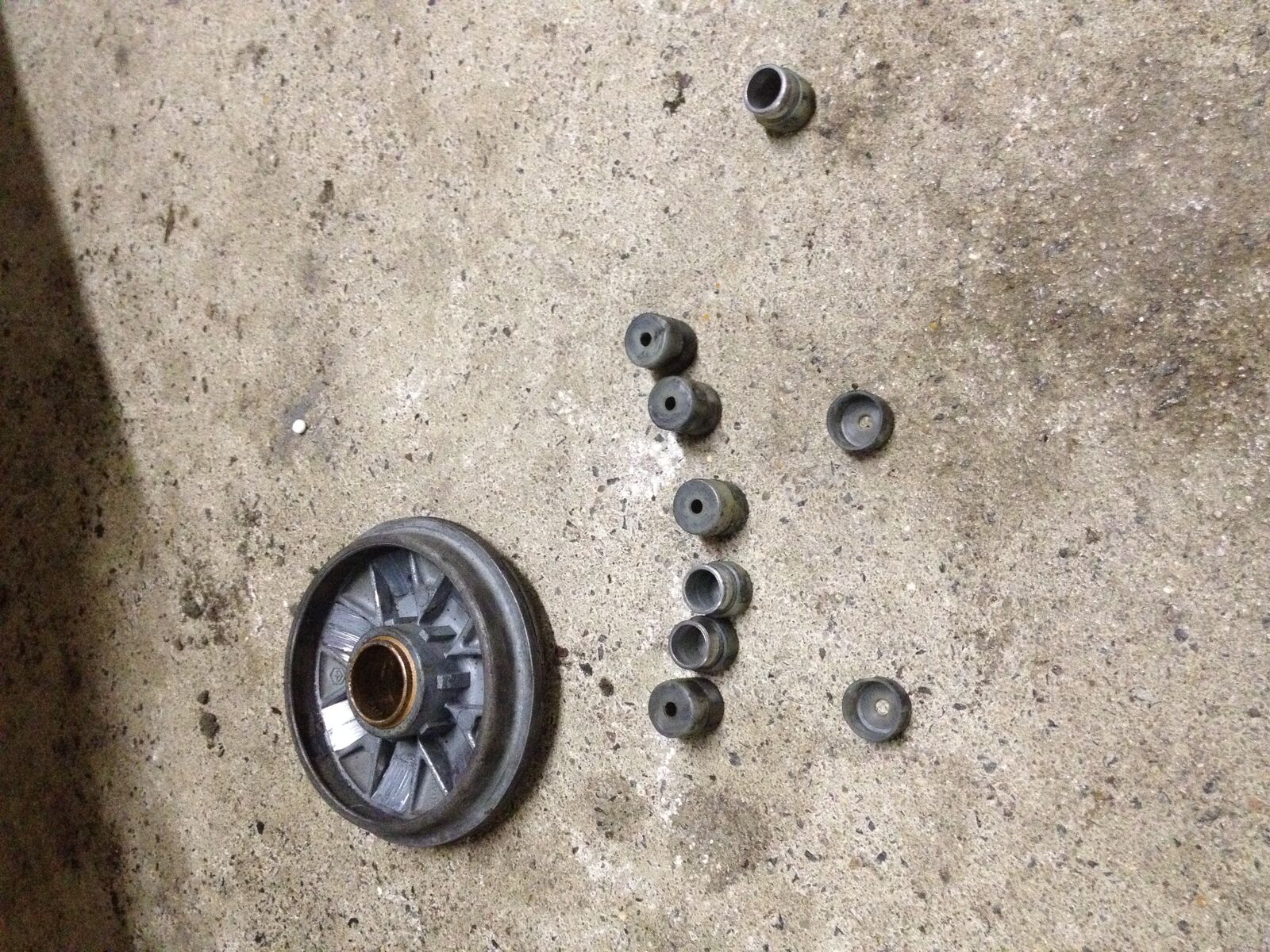

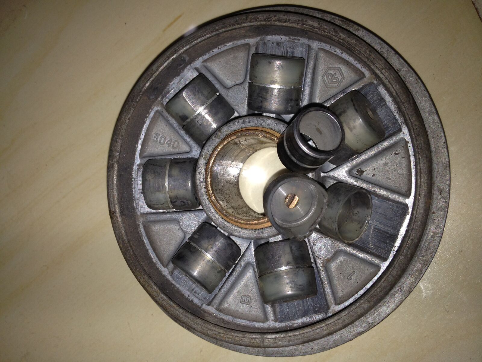

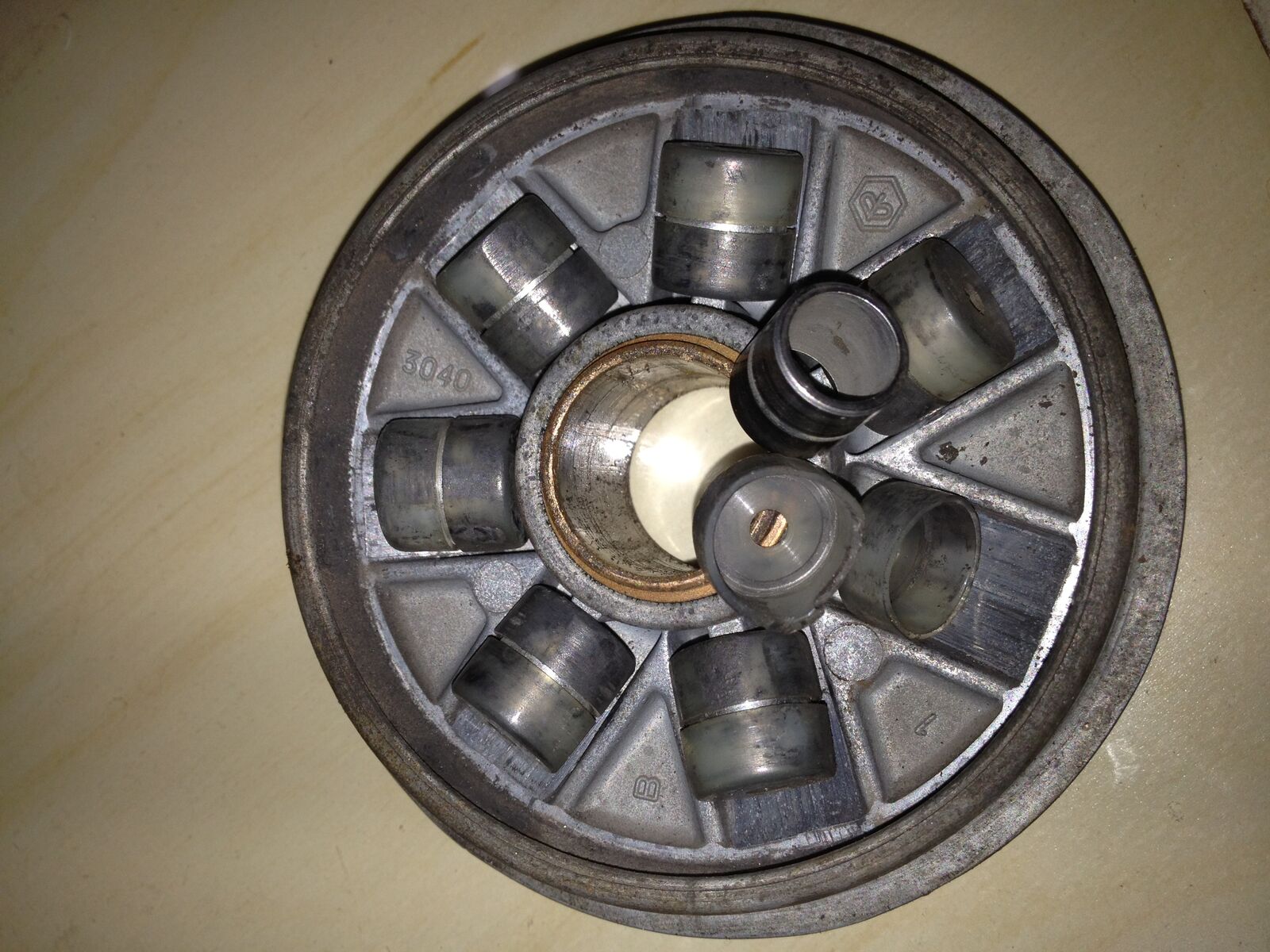

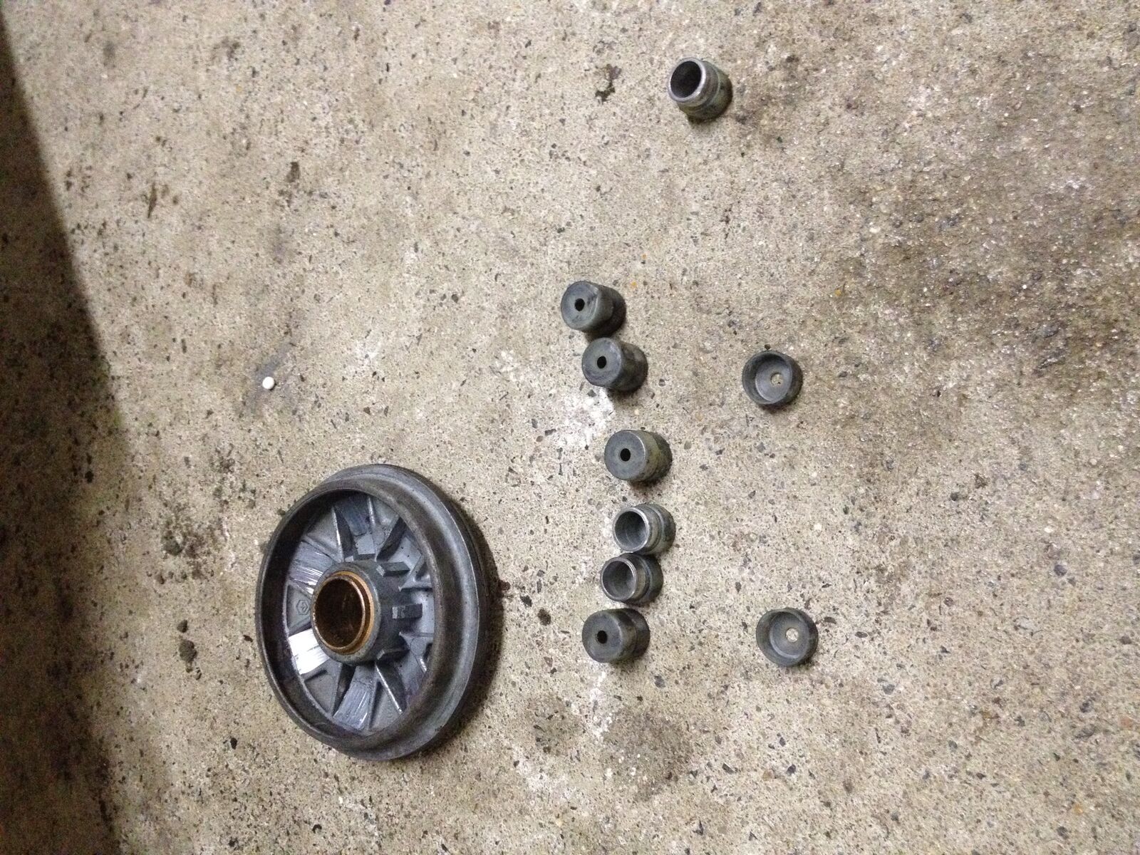

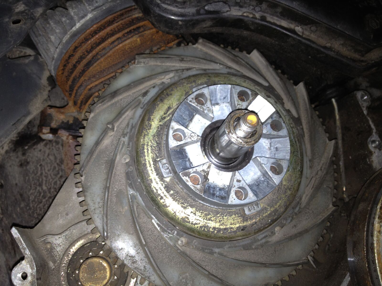

    Ich bin etwas weitergekommen, habe alles<vor dem Polrad abgebaut dabei sind mir die Gewichte runtergefallen :D
    die sehen auch ziemlich abgenutzt aus... ich weiss nicht ob ich sie wieder richtig reibgelegt habe, kann mir das jemand bestätigen?
    PS: Die Plasikteile an den Gewichten waren zum Teil(2 Sück) verbogen, sodas es schwer aufzusetzen war. sollte ich die auch neu besorgen?

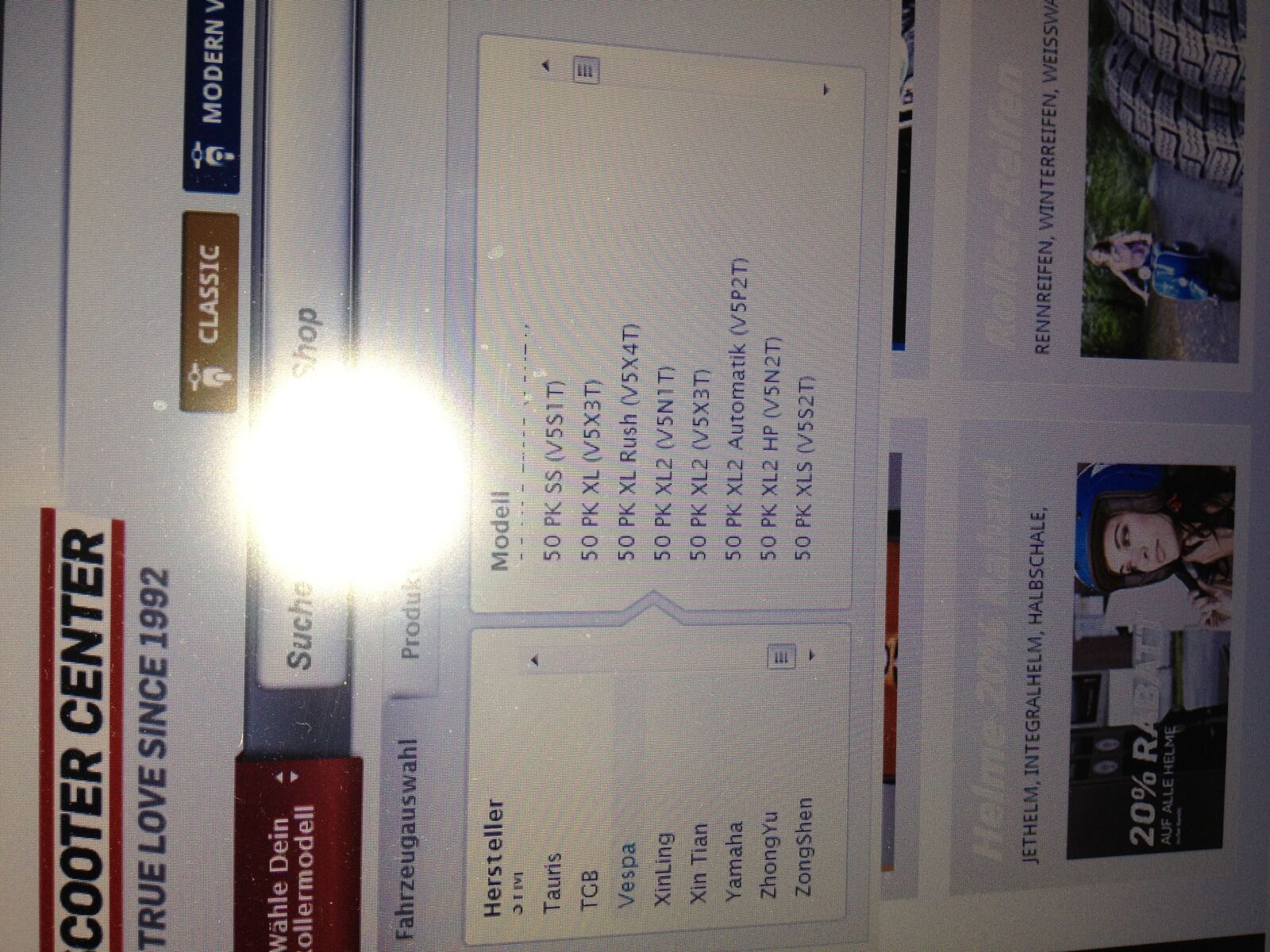

    Mein Hauptproblem aber ist jetzt das Polrad abzubekommen, habe ein Video angeschaut von Franksvespawerkstatt, aber da sieht es etwas anders aufgebaut aus als bei mir. Habe ein Foto davon gemacht, wo muss die schraube gegendrücken damit das Polrad rausplumpst?  ?(
    dieser hat das Gewinde innen
    WELCHS MODELL MUSS ICH AUSWÄHLEN? Kann mir das mal jmd sagen???

    die gewichte sehen doch super aus!?
    du brauchst nen polradabzieher für pk automatik. achtung: nicht für pk50s / ciao mofa

    ...na und drin liegen tun se auch nicht richtig, die sollten durch die Fliehkraft von innen nach außen rollen können, dadurch ändert sich das Übersetzungsverhältnis... :D
    ach ja, die Kunststoffhülsen kannst Du wieder auf die Aluhülse aufschieben und ein bisschen grade schneiden; wichtig, sauber machen und nur leicht einölen!

    ...noch was, geh mal zu SIP Scootershop unter Auswahl "meine Roller", da findest Du auch VA52T bis 1990, Deiner wird mit 91er Zulassung sein....

    Abzieher, nimm den:
    Jaha, das ist doch der 75er Pinasco. Untrügerisches Zeichen: Rost. Der Original-Zylinder ist aus Alu, was bekanntlich nicht rostet.  :D
    Thema Variorollen: Blöd, dass zwei Rollen-Käppchen defekt sind. Hier mal rumfragen, ob jemand welche entbehren kann. Ölen würde ich die Variorollen nicht. Besser mit ein wenig Kupferpaste in der Vario "festkleben". Hält eh nicht lange, da die Zentrifugalkräfte das Fett wieder nach außen schleudern.
    Tutorials? Falls Du's noch nicht bemerkt hast: Du bist hier im besten Tutorial, was Deine Automaten-Vespe anbetrifft. Frag einfach und es wird Dir geholfen.  2-)
    Variorollen um 90° drehen. Sieht man auch an den Laufspuren in der Rollenführung.
