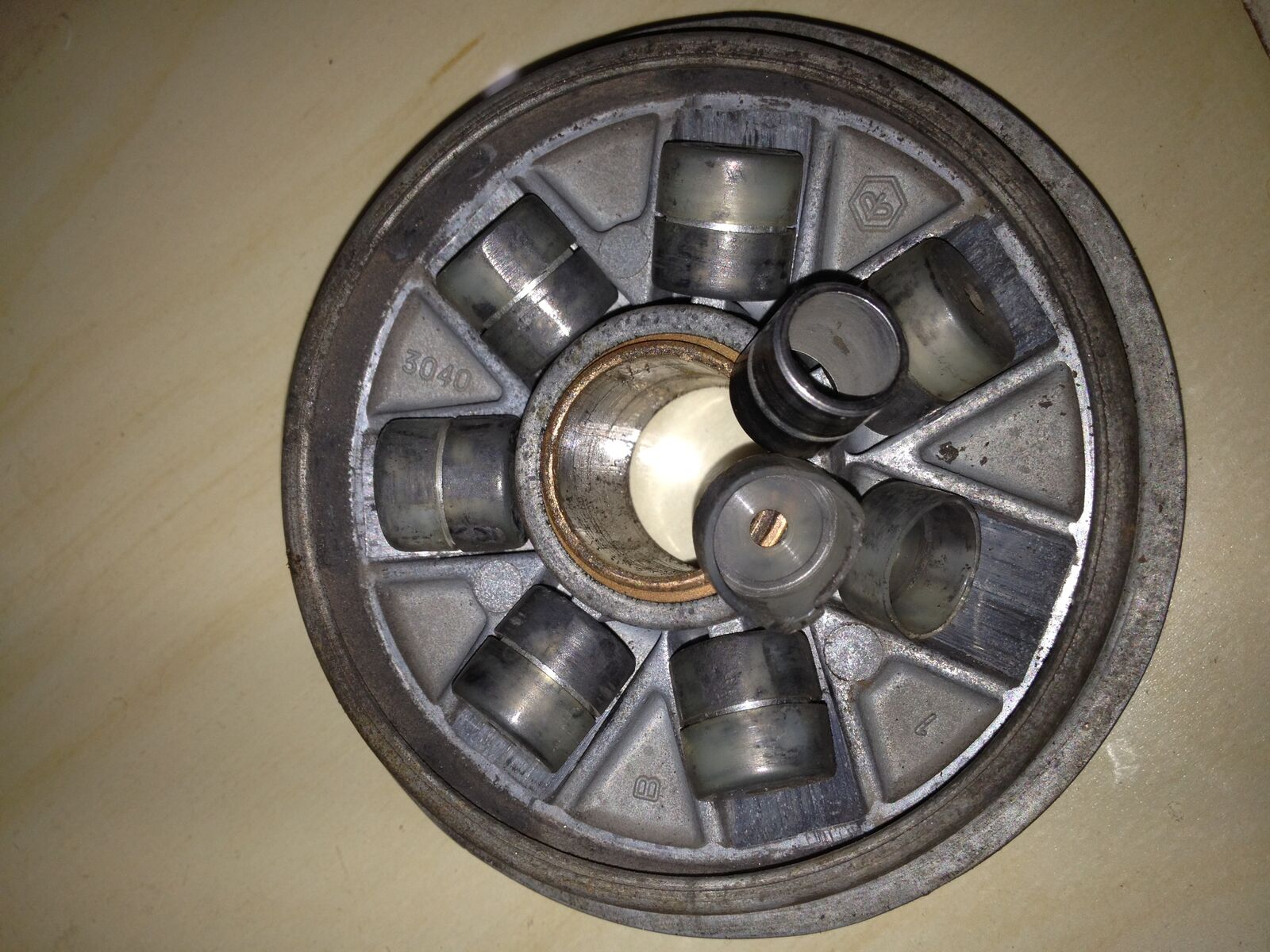

    Ich bin etwas weitergekommen, habe alles<vor dem Polrad abgebaut dabei sind mir die Gewichte runtergefallen :D
    die sehen auch ziemlich abgenutzt aus... ich weiss nicht ob ich sie wieder richtig reibgelegt habe, kann mir das jemand bestätigen?
    PS: Die Plasikteile an den Gewichten waren zum Teil(2 Sück) verbogen, sodas es schwer aufzusetzen war. sollte ich die auch neu besorgen?

    die gewichte sehen doch super aus!?

    ...na und drin liegen tun se auch nicht richtig, die sollten durch die Fliehkraft von innen nach außen rollen können, dadurch ändert sich das Übersetzungsverhältnis... :D
    ach ja, die Kunststoffhülsen kannst Du wieder auf die Aluhülse aufschieben und ein bisschen grade schneiden; wichtig, sauber machen und nur leicht einölen!

    Thema Variorollen: Blöd, dass zwei Rollen-Käppchen defekt sind. Hier mal rumfragen, ob jemand welche entbehren kann. Ölen würde ich die Variorollen nicht. Besser mit ein wenig Kupferpaste in der Vario "festkleben". Hält eh nicht lange, da die Zentrifugalkräfte das Fett wieder nach außen schleudern.
    Tutorials? Falls Du's noch nicht bemerkt hast: Du bist hier im besten Tutorial, was Deine Automaten-Vespe anbetrifft. Frag einfach und es wird Dir geholfen.  2-)
    Variorollen um 90° drehen. Sieht man auch an den Laufspuren in der Rollenführung.
