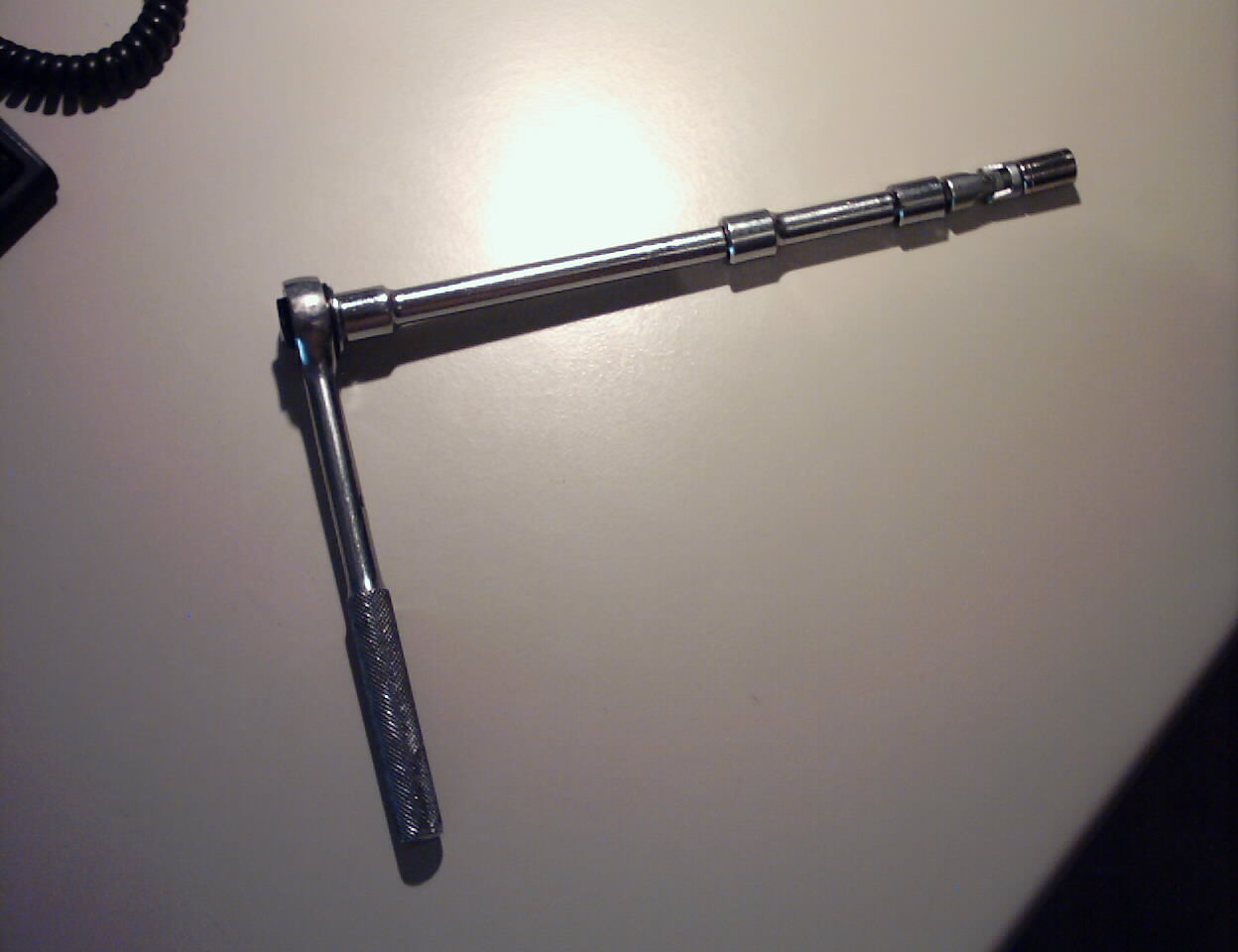

    Das ist nicht nur fummelig, Du hast da auch keinen Platz zum Schrauben. Die eine Mutter nur mit einer riesigen Verlängerung nebst Kardangelenk und KLEINER Nuss zu schrauben. Das Ergebnis, die Mutter ist nie richtig fest. Da mit geht es aber beschissen.

    also so ein Ding wie auf dem Bild habe ich nicht :o
    Könnte mir so nen normalen kaufen :o
    Wie wäre es wenn ich das blech was im Weg ist einfach etwas wegflexe  :-8

    Hab nen Knochen mit versch. Schlüsselweiten gefunden und die Eine Schraube ist schon lose.
    An die andere kommt man tatsächlich nur mit einer Ratsche mit Verlängerung und Kardangelenk hin.
    Gut, dass ich Praktikum in einer Feinmechanischen Werkstatt mache, die haben sowas bestimmt und wenn nicht bau ich mirs  :-3
