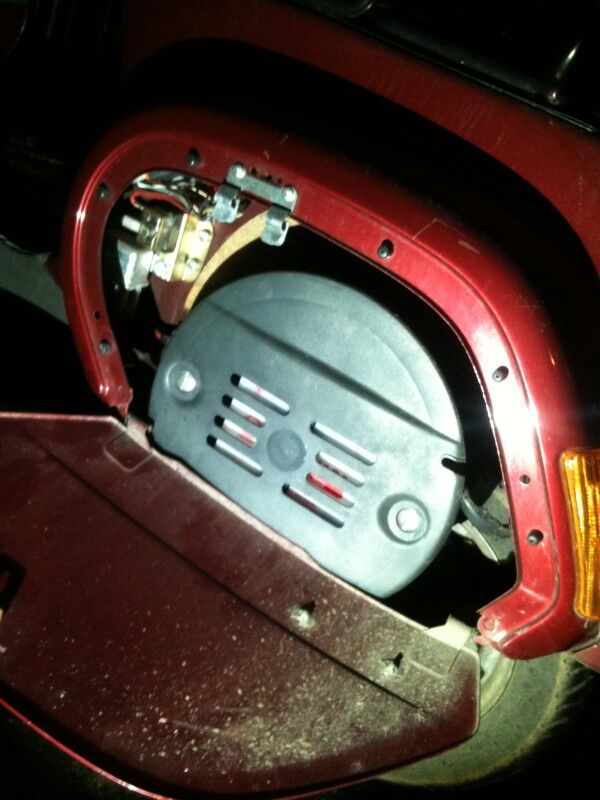

Habe jetzt Batterie+Halter ab und Ersatzrad auch.
Jetzt ist genau vor dem Auspuffstück zum Krümmer ein Blech (

Edith sagt Du sollst mal ein Foto machen von dem Blech welches dich gerade quält.
Wenn du es so nicht hinbekommst, musst du die Schraube an der Feder lösen und den Motor runterlassen.

Hier ein Foto
