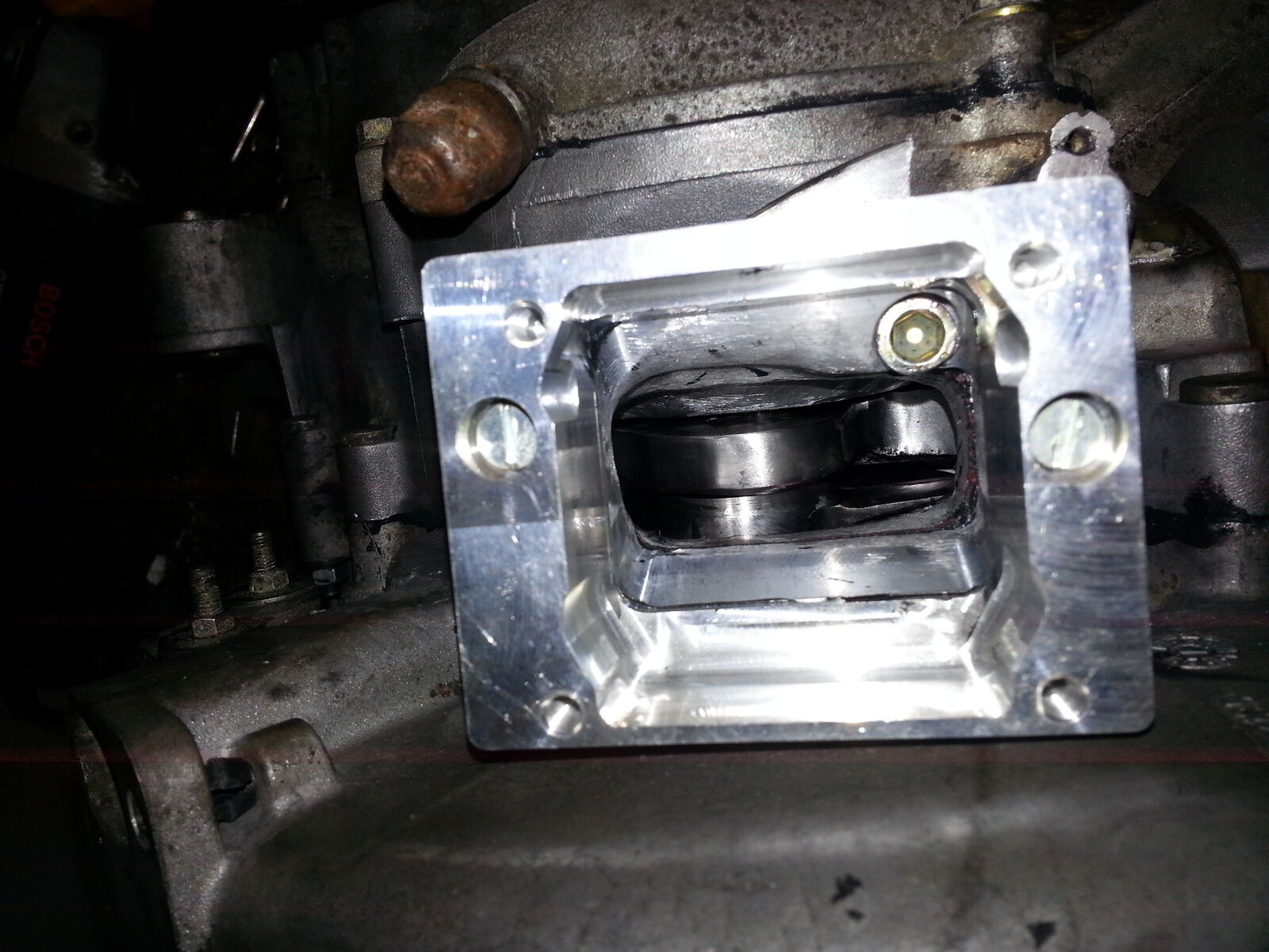

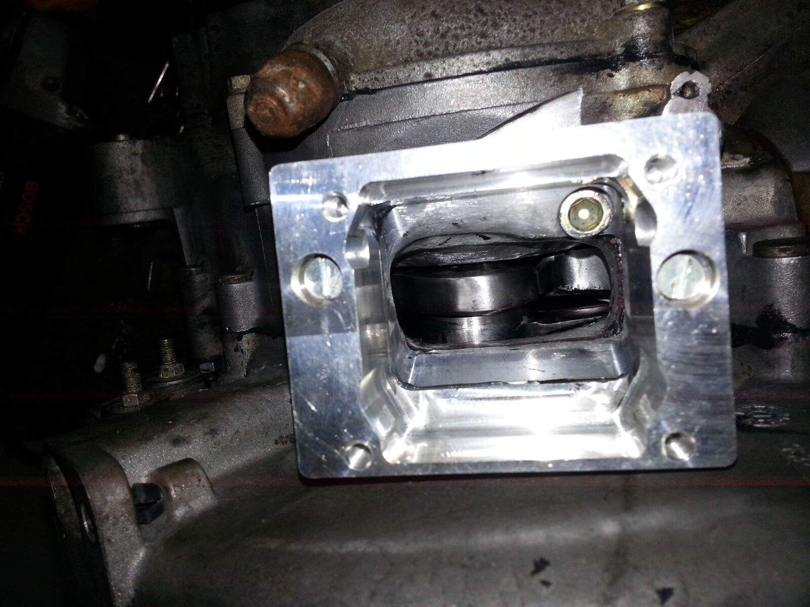

Mir ist aber gestern aufgefallen das die KW verdächtig weit auf der Kuluseite ist.
Also 0,5mm Spalt.
Jetzt hab ich den Verdacht, daß bei der Kupplungsmontage die KW zu weit auf die Kulu-Seite gezogen wurde.
Da fehlt das Rad der Ölförderpumpe.
Das ist mir aber erst gestern aufgefallen wie ich den Membranblock heraußen hatte.
So ein Scheiß.......

Ich hab auf der Kulu-Seite jetz 1,5mm unter die Kupplung gelegt.
Jetzt steht die KW in der Mitte.
Gestern hab ich den Kolben mal in der Hand gehabt.
Da waren lauter ganz feine Riefen drin.
Ich bin mir sicher das die KW am Gehäuse geschliffen hat und durch die feinen Späne hatte ich immer Fehlzündungen.

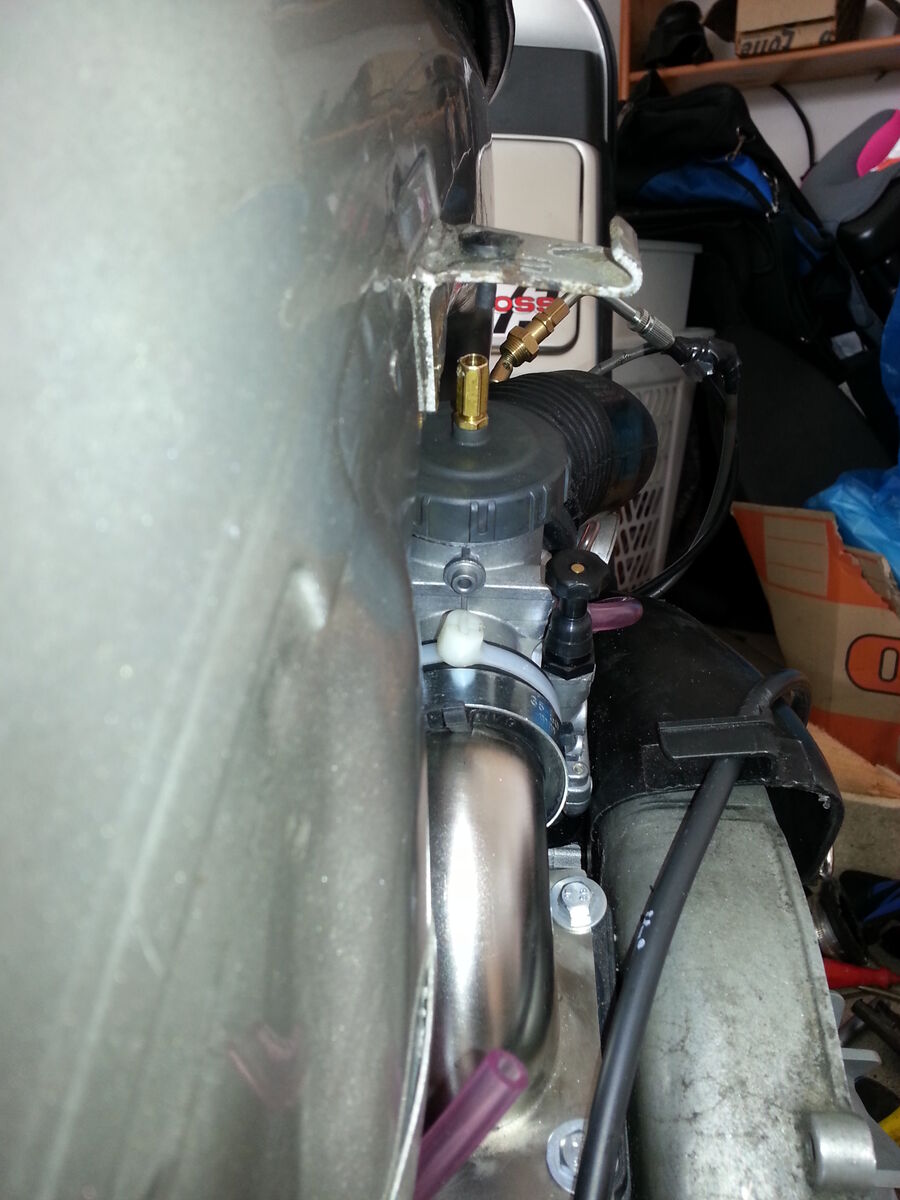

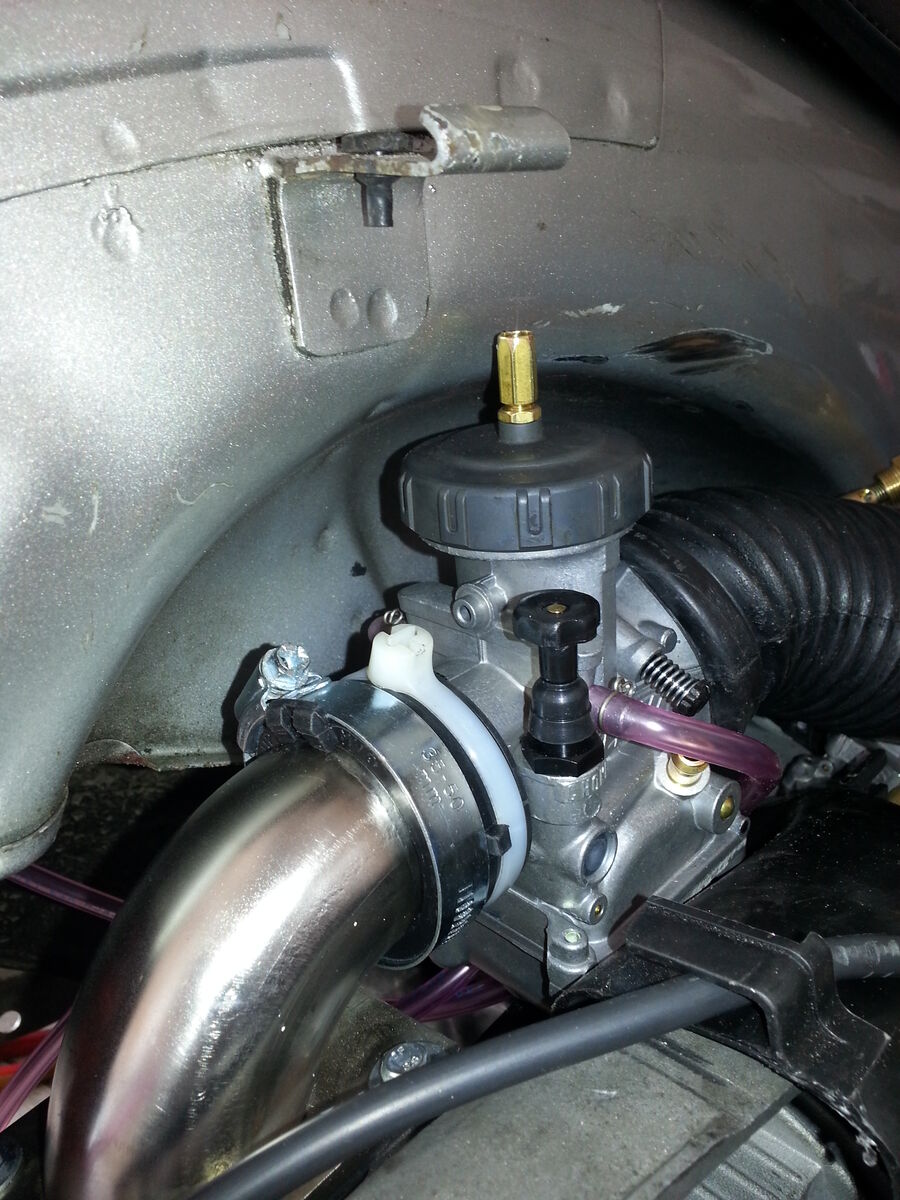

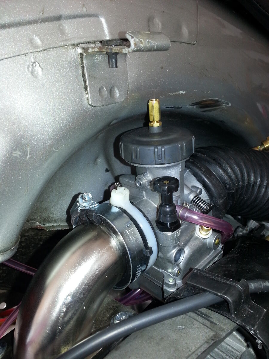

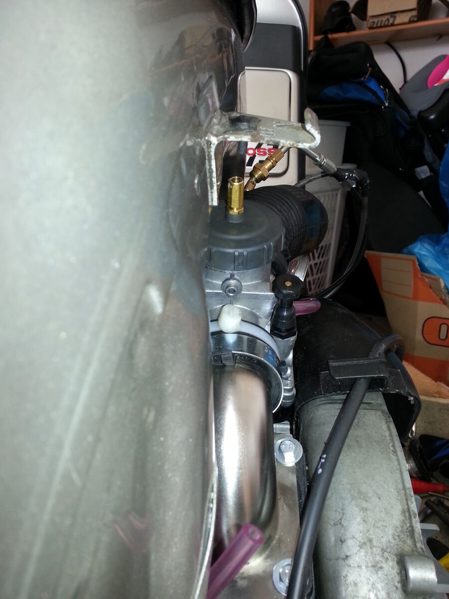

Und siehe da...........der Vergaser steht am Rahmen an
Das ist ja ein bekanntes Problem.
Aber wie schaffe ich jetzt Abhilfe.
Delle in den T5-Rahmen schließ ich mal schwerstens aus.
Evtl. Breitreifenkit und Motor absägen???
Bitte um Tips
Keiner nen Tip für mich?
Ich will doch morgen fahren: -
Große Delle, Breitreifen mit kleinerer Delle, oder kleiner Vergaser. Was soll es da sonst für Möglichkeiten geben?
Na dann.
Dann wirds der Breitreifen.
Kann der PWK ein bisschen schräg ab oder gibts da gleich Probleme? -
Ein bischen schräg kann er schon
Für mehr Schräglage Pumpe verbauen.Schwimmerstand wirste aber noch einstellen müssen,sonst läuft er über.
