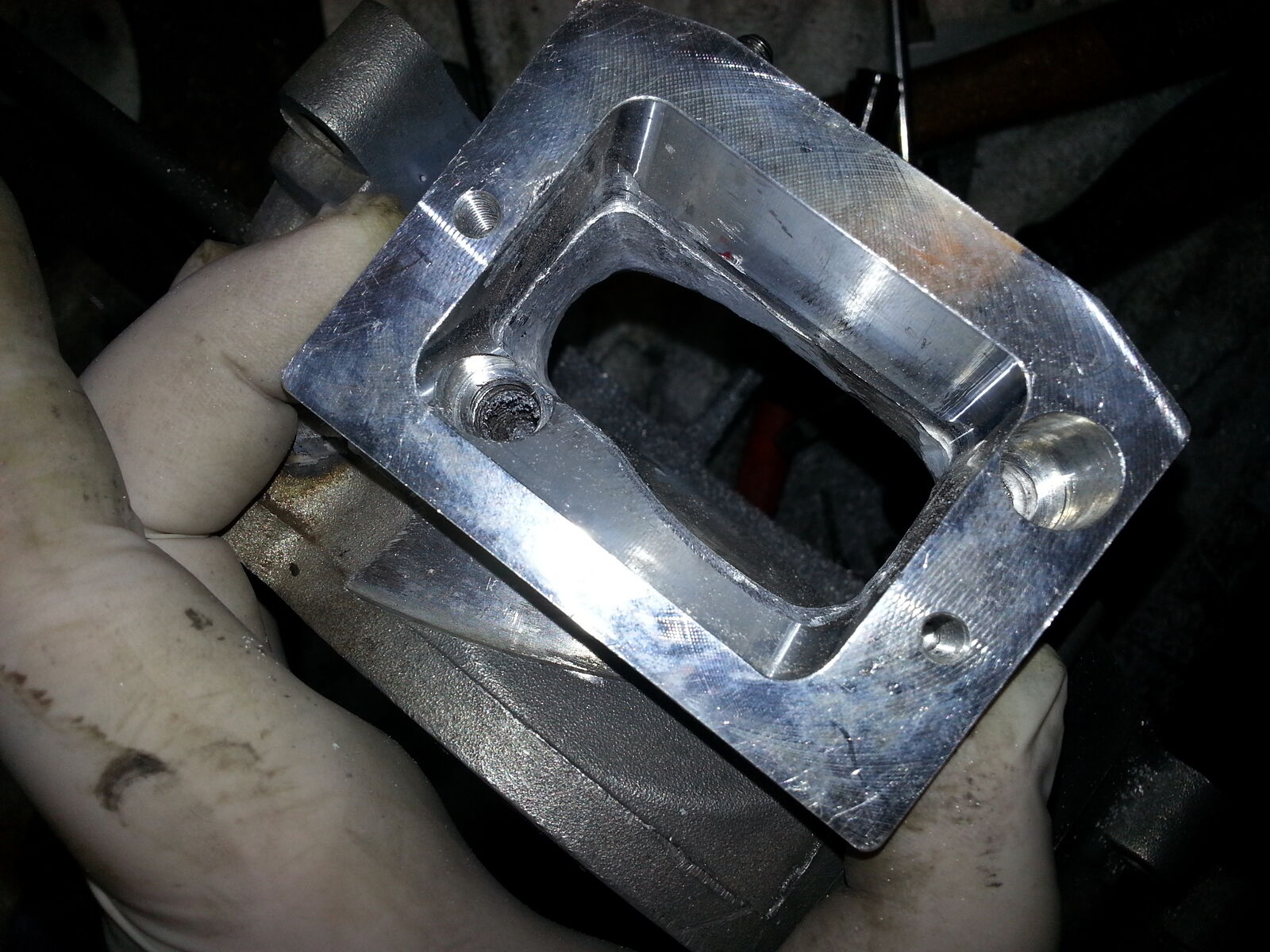

    Servus zusammen.
    Ich hab vor ein paar Wochen vom 177er Polini auf einen M1X gewechselt.
    Jetzt hab ich das Problem, daß die gute läuft wie ein Sack voll Nüsse.
    Er dreht stotternd hoch und bei 7500 1/min ist Schluss.
    Hab von Vespatronic wieder auf Originalzündung gewechselt==> Ohne Erfolg
    Vergaserbedüsung geändert von ND40-55 HD140-158==> Ohne Erfolg
    Der Motor wurde erst zusammengebaut, sollte also passen.
    Ich hab folgendes Setup:
    M1X ÜS130 AS190
    60er Lippenwelle
    QS1,35
    Malossi ASS
    Keihin PWK28
    Sip Performance
    Vespatronic
    Motor auf Membran gefräst (überaus großzügig gefräst am Einlass und ÜS)
    Neuer Fastflow Benzinhahn
    Zündung steht mit Originalzündung bei 16°
    Habt ihr noch eine Idee?????
    Kann des an dem kleinen ASS liegen???
    Mir fällt nix mehr ein!!!

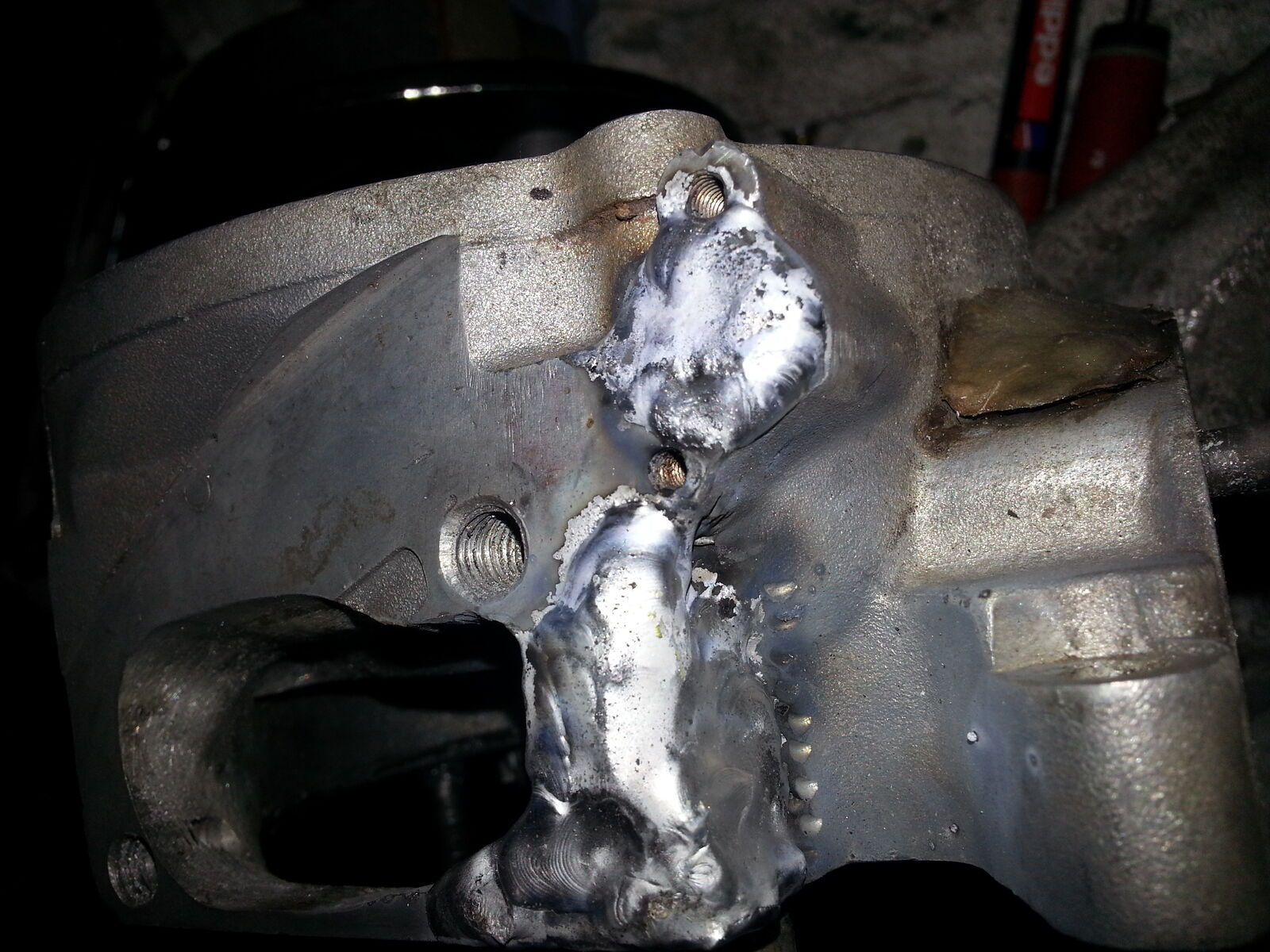

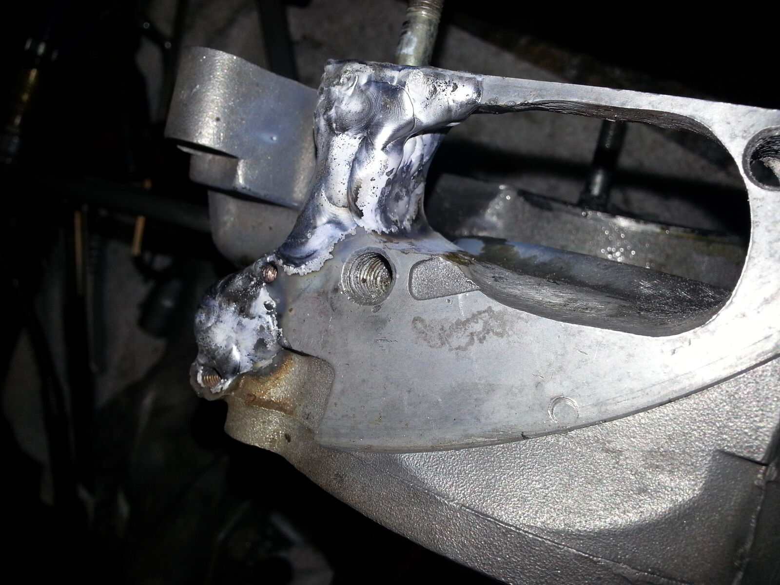

    So.
    Es geht langsam weiter.
    Letzte Woche hab ich meinen S&S ASS bekommen.
    Leider hab ich einen 80er Block, auf welchen der ASS leider nicht ganz passen wollte.
    Zuerst hab ichs mit Kaltmetall versucht, hat aber nicht gehalten.
    Hab dann einfach ein bisschen was aufgeschweißt.
    Jetzt ist genug Platz für den ASS.
    Morgen wird dann gefräst.
    Ich wollte halt keinen kurzen ASS für den 35er PKW.

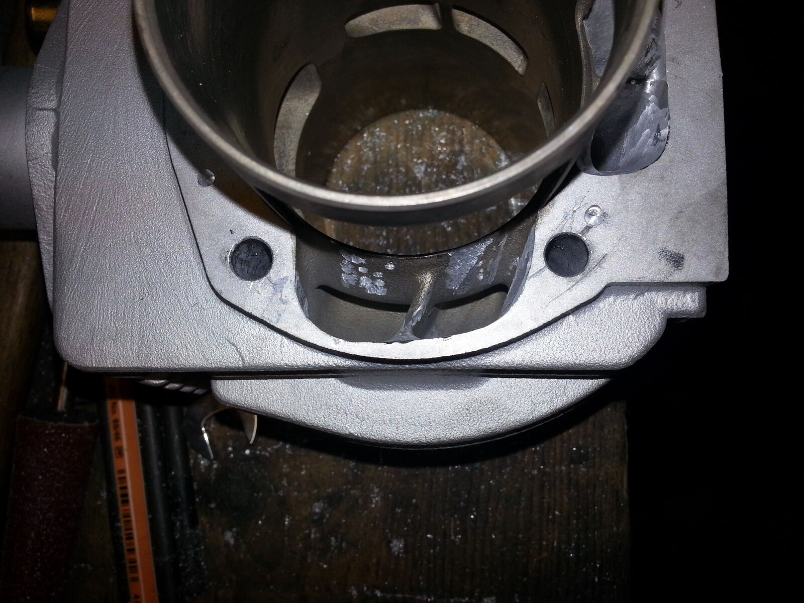

    Gestern hab ich den Einlass an den ASS angepasst.
    Ist nur mal grob vorgearbeitet.
    Sollte von der Größe her jetzt ausreichend sein oder?

    zum Einlass: mächtiges Riesenloch!
    Das schöne am Membraner... man braucht sich keine Sorgen machen ob genug DS Dichtfläche stehen bleibt 8)
    was Du nicht willst was man Dir tu, dass tu auch nicht, was willst denn Du???
  • Ganz mit Z
    595
    114
    Weiherhammer i.d.Obpf.
    Sprint Veloce 150 ,T5, TPH172, TPH125, V50 1.Serie
    • March 6, 2014 at 12:35
    Ist leider von der Form her nicht mehr schöner geworden.
    Vorher hatte ich einen Malossi ASS montiert und der war halt so weit wie möglich bearbeitet.
    Die Kuluseite hab ich aufgeschweißt.
    Ich wollte halt nicht den S&S draufsetzen ohne ihn an die vorgegebene Form anzupassen.
    Als hab ich den nagelneuen ASS gleich mal wieder mit dem Fräser bearbeiten müssen.
    Leider
    Bis zum WE will ich den Motor dann mal testen.
    Bei uns gibt es aber leider keinen Prüfstand um die Leistung mal zu messen.
    Ich bin gespannt wie der Motor jetzt dann läuft.
