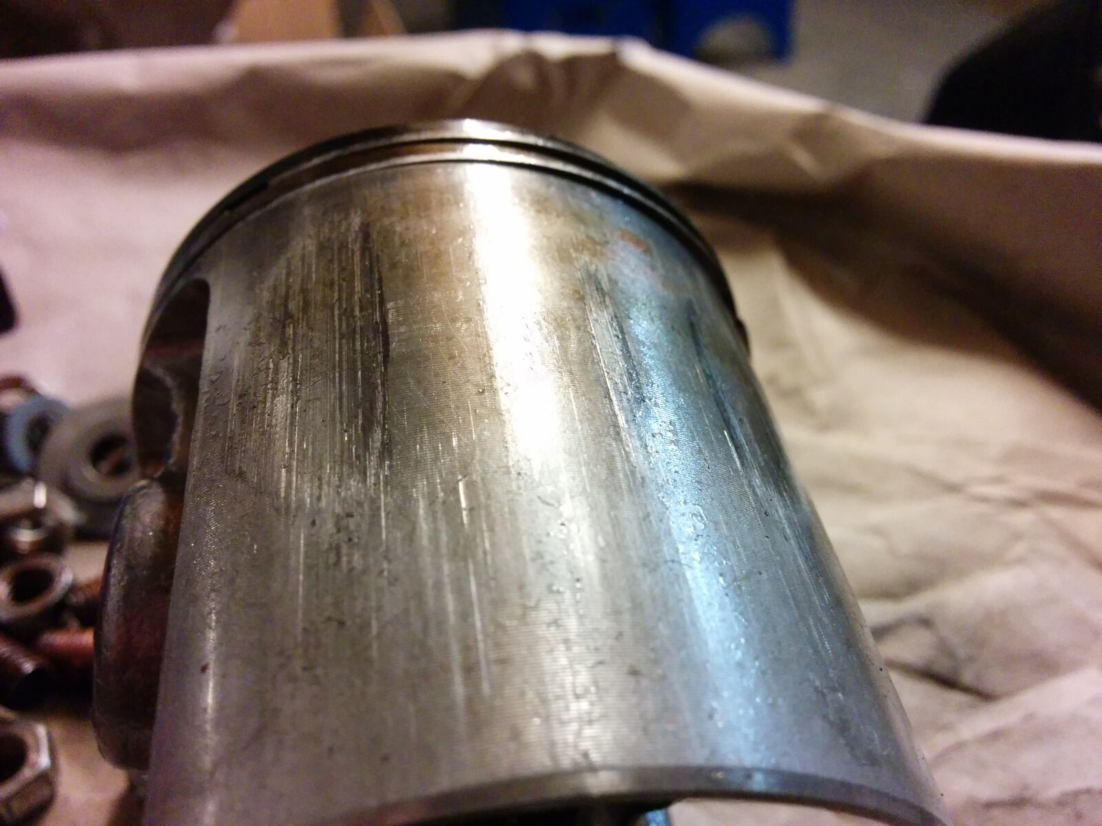

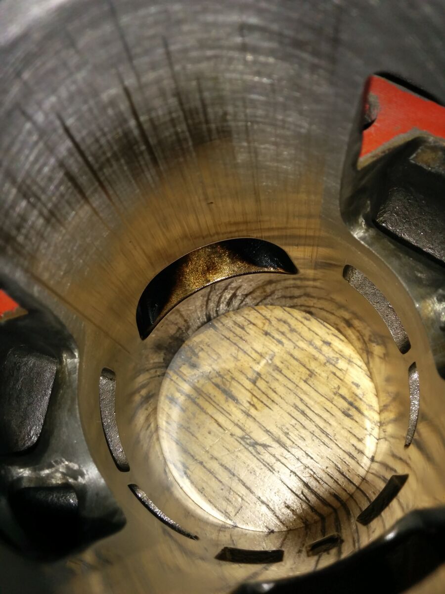

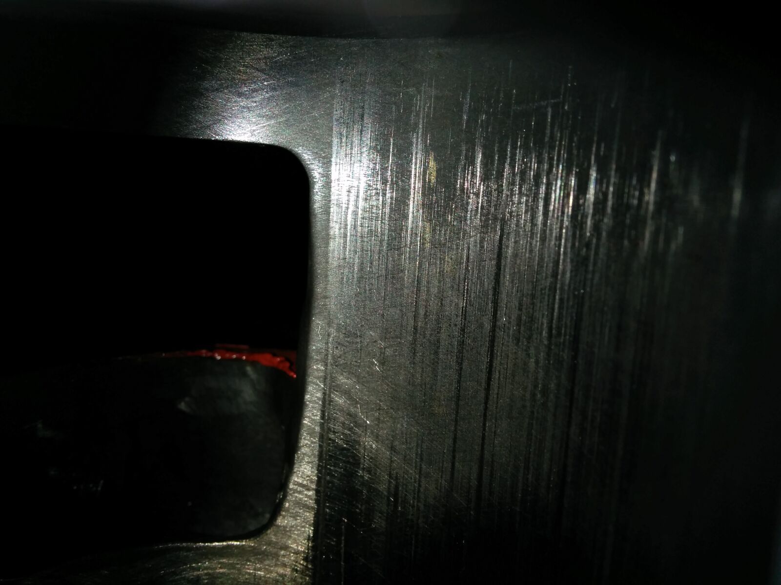

    • May 16, 2014 at 23:07
    • #73
    hab grad noch mal begutachtet und intensiv meine grauen Zellen bemüht, irgendetwas muss es durch den Zylinder gezogen haben anders lässt sich das Schadensbild nicht erklären. Dachte erst an Strahlgut vom Gehäuse strahlen, aber dafür habe ich es hinterher zu gewisssenhaft gereinigt.
    Jetzt ist mir aber noch eingefallen, daß ich meine Silentbox bearbeitet habe und in die Trennwand 2 Löcher gefräst habe, weil man mit dem Bohrer da nicht hin kam. Also wirds mir wohl die Stahlspäne aus dem Auspuff in den Zylinder gezogen haben. Das erklärt auch warum die Riefen grösstenteils nur auslassseitig sind. So ein Dreck, man lernt echt nie aus :thumbdown:
    Gut das ich da noch drauf gestossen bin, bevor ich den Pott unter der M1X gehängt hätte. 8|

    • May 17, 2014 at 08:07
    • #74
    So Schlimm sieht der jetzt nicht aus!

    • May 17, 2014 at 10:18
    • #75
    Doch, bin ja noch 300km damit gefahren, nur wundert mich, daß es mir nicht beim Zylinder höher setzen aufgefallen ist. Weil die Box bin ich nur mit niedrigen Steuerzeiten gefahren und dann hab ich ja noch höher gesetzt und bin noch 300km mit Nordspeed gefahren. Jetzt runter genommen hab ich ihn nur wegen Falschluft mit verdacht auf Siri, was sich ja auch bestätigt hatte.

    • May 18, 2014 at 01:43
    • #76
    wenn Du willst, kann ich die Honahle mal durchziehen, hat bei mir 1A geklappt
    Deine Bearbeitung (Fräserei) schaut sehr gewissenhaft und sauber aus! :thumbup:

    • May 18, 2014 at 06:38
    • #77
    Ich denke den kann man so auch noch fahren....
    Habe da schon deutlich schlimmere DRs auf die Strasse gelassen!
