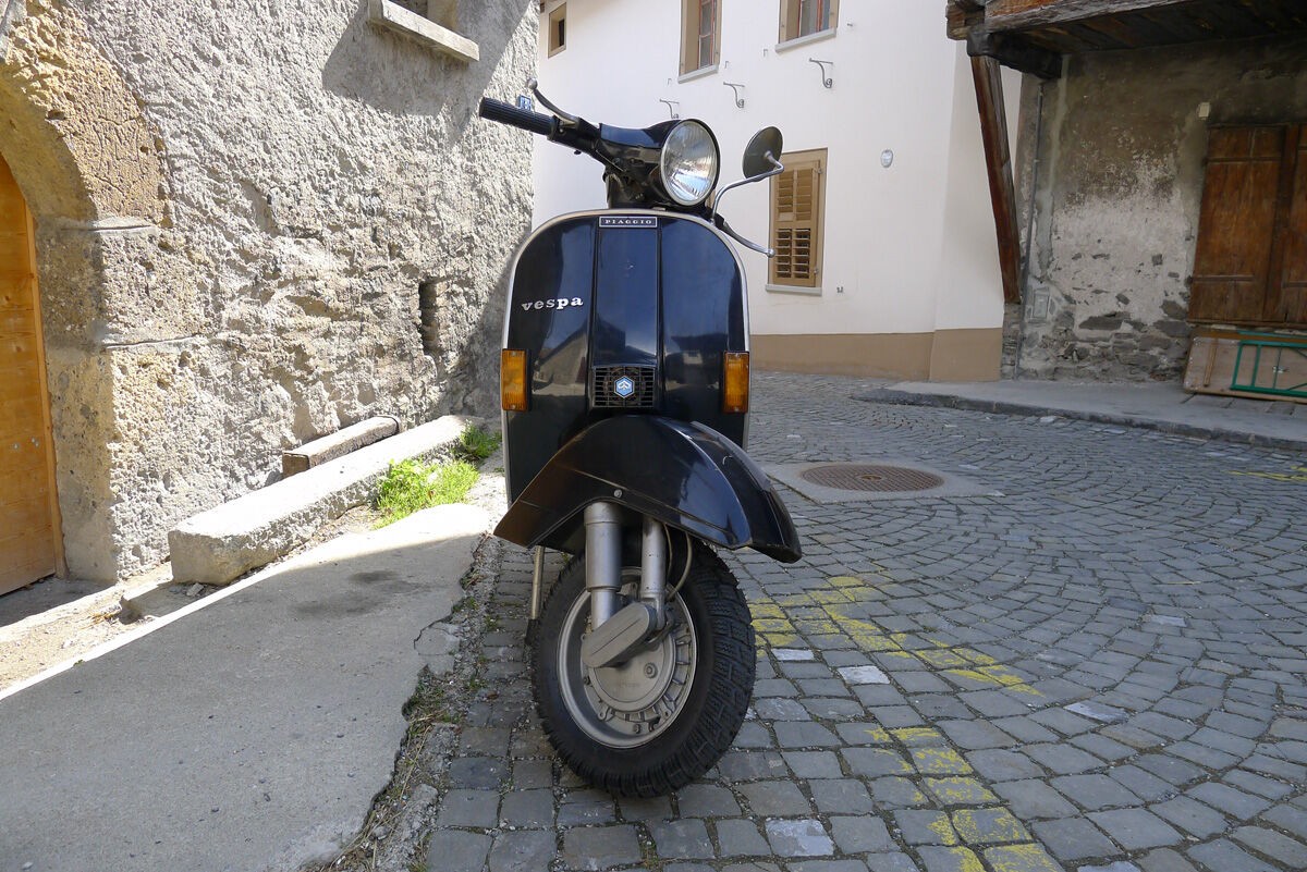

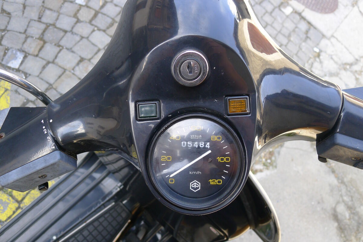

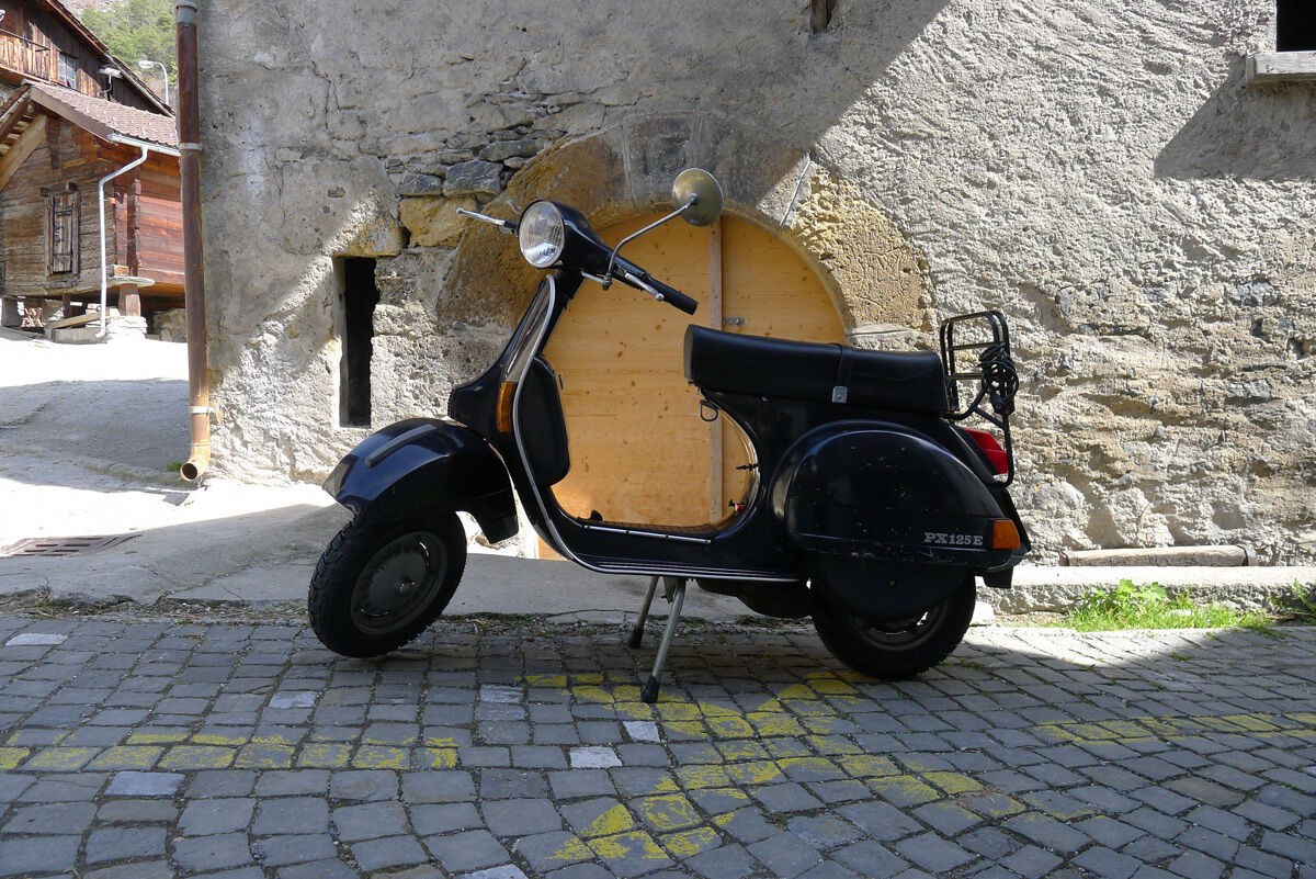

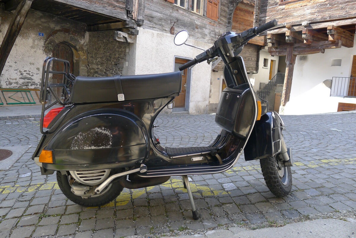

    • March 27, 2014 at 13:14
    "Dieser Thread ist sinnlos ohne Fotos"… Das finde ich zwar nicht, aber bitte schön :)
    Habe die PX nun flott gekriegt und schnurrt wie ein Kätzchen. Allerdings unter dem Motto: Never change a running System. Mal schaun, wie weit er damit kommt!!! 2-)
