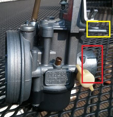

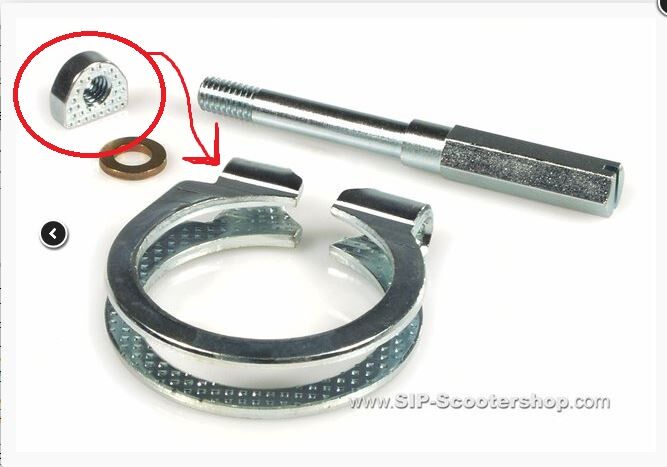

    Hast du das rot makierte Teil an der angezeichneten STelle angebracht? Sonnst dreht das nämlich mit.
    Und zu deiner Frage, ja die Schelle muss ganz bis an der Vergaser ran, sogar teils über den drüber (siehe Bild Rot) außerdem muss die Schelle so montiert werden das die Schraube der Schelle auf deinem Bild vorne ist ! Da ist extra eine U-förmige AUssparung (gelb) in die sich die Schraube der Schelle, wenn der Vergaser richtig sitzt genau rein legt.
    Achja, fette den Asaugstutzen vorne einfach mal ein bisschen ein, erstmal bekommst du ihn leichter drauf und runter (logisch) und das Fett hat auch noch ne dichtenden Wirkung ;)
