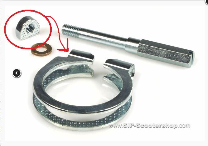

    • March 10, 2014 at 22:35
    • #63
    Zitat von 795ftplus
    Egal wie sehr ich die Schraube anziehe lässt sich der Vergaser immer noch leicht bewegen. Ausserdem dreht die eckige Kontermutter an der Schelle immer durch.
    ehh ich würde einfach sagen die mutter dreht mit unten, wie du schon sagst. der flache teil gehört an den vergaser, dann dreht die nämlich nicht durch, bevor du den gaser draufschnallst, dreh die schraube mit der hand soweit zu, dass die kronenmutter nicht mehr runterfällt von ihrer auflage, dann kann man auch die schraube vernünftig anziehen.

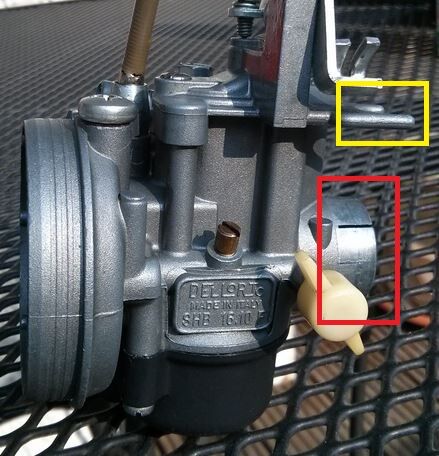

    • March 12, 2014 at 17:40
    • #65
    Jetzt komm erstmal wieder ne bisschen runter, in der Ruhe liegt die Kraft ;)
    Hast du das rot makierte Teil an der angezeichneten STelle angebracht? Sonnst dreht das nämlich mit.
    Und zu deiner Frage, ja die Schelle muss ganz bis an der Vergaser ran, sogar teils über den drüber (siehe Bild Rot) außerdem muss die Schelle so montiert werden das die Schraube der Schelle auf deinem Bild vorne ist ! Da ist extra eine U-förmige AUssparung (gelb) in die sich die Schraube der Schelle, wenn der Vergaser richtig sitzt genau rein legt.
    Achja, fette den Asaugstutzen vorne einfach mal ein bisschen ein, erstmal bekommst du ihn leichter drauf und runter (logisch) und das Fett hat auch noch ne dichtenden Wirkung ;)

    • March 13, 2014 at 20:29
    • #66
    Ich habe jetzt die Gusskappe entfernt und den Vergaser direkt auf dem ASS befestigt.vorher habe ich den Ass mit Hitzebeständigem Schmierfett beschickt und dabei insbesondere die Nuten zu geschmiert. Jetzt bin ich mal gespannt wie die Kiste läuft, falls sie so überhaupt läuft. Ich gebe Rückmeldung. Muss ich eig. nach der Vergaserreinigung etwas Sprit in denVergaser füllen oder erledigt dies die Kompression?

    • March 16, 2014 at 00:39
    • #70
    Scheint super zu funktionieren, die PK ist nach dem Einbau mit
    einmaligem Kicken sofort angesprungen.
    Jetzt frage ich mich nur was die Gusskappe überhaupt für einen
    Sinn macht, dichter wird es mit der Kappe
    auf keinen Fall. Der SHB sitzt super stramm und sauber auf dem
    ASS. Das Schmierfett scheint seinen Zweck
    als Dichtmasse bestens zu erfüllen.
