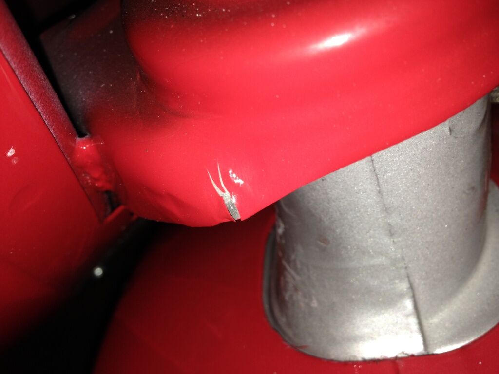

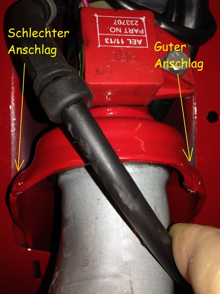

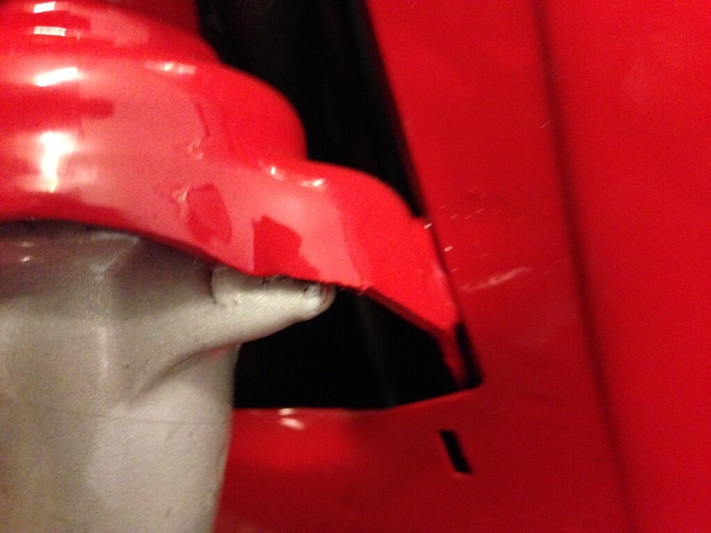

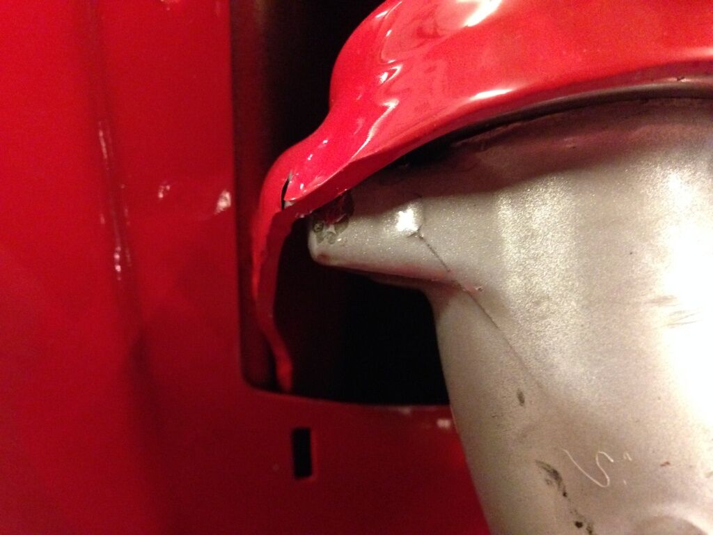

    So, und hier wie angekündigt die Fotos des Lenkanschlages meiner nagelneuen Vespa.
    Was mich besonders entsetzt ist dass dieser Lenkanschlag doch dem Mechaniker bei der Übergabemontage hätte auffallen müssen!? Und nicht erst mir als ich den Roller zuhause in die Garage gestellt habe.
    Wie gesagt, die Lampe bleibt voll am Beinschild hängen!!!!
    :wacko:
    Würde so ein Lenkanschlag beim TÜV durchkommen?
    Hat jemand ne Ahnung wie so etwas passieren kann?
    Im Anhang sind ein Bild auf welchem beide Anschläge im Vergleich zusehen sind, 2x Fotos des defekten Anschlags und eines des guten Anschlags.

    • March 25, 2014 at 23:30
    jup... entweder Transportschaden, oder Sturz.. braucht man schon kraft dazu...
    aber leicht zu Reparieren.. Hammer und Meisel :D
    dem tüv wirds egal sein..
    bei einer neuen aber Def. ein Mangel
