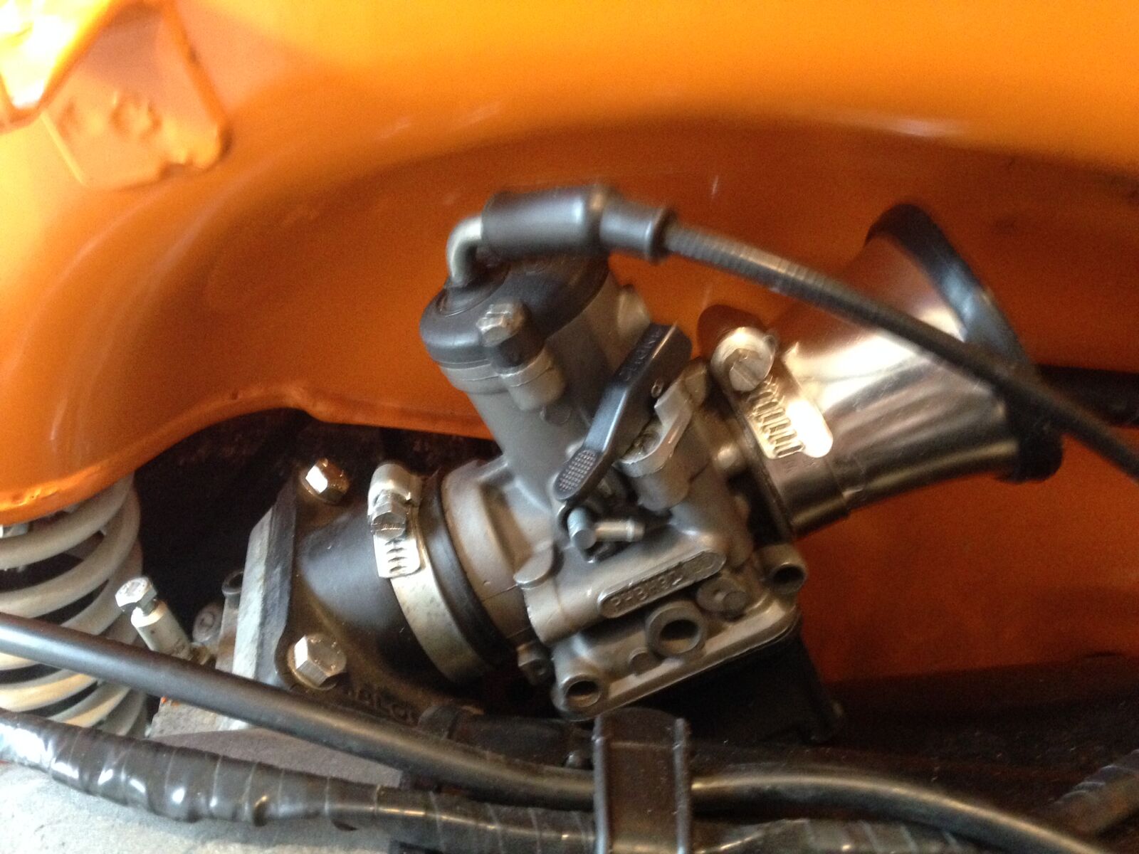

    Sagt mal, ist der Malossi Ansauger ein Membran?

    Bin kein Profi, aber sieht eher nicht so aus. Ein Membran-Block müsste grösser sein

    • April 11, 2014 at 22:39
    Zitat von orpheus_28
    sagt mal, ist der malossi ansauger ein membran?
    ja, ist der malossi membran ansauger , wenn du den gaser runternimmst siehste die plättchen im ansauger. der grundkörper ist der gleiche wie bei ner smallframe,hat nur bei der px ne andere platte zum verschrauben auf dem gehäuse.

    • April 11, 2014 at 23:08
    right :thumbup:

    • April 11, 2014 at 23:16
    LOL wie geil ist das denn ...
    Ich habs mir schon gedacht, wollte aber noch mal die Profis fragen ;)
    Kann man denn etwa die Leistung abschätzen? Im Brief/Schein sind 10 KW eingetragen.
    Polini 207ccm² Grauguss, PHBH30, Malossio Membran, Polini righthand. Leider weiß ich nicht welche Kurbelwelle verbaut ist, ich glaub aber eine Rennkurbelwelle. (Hab den Motor schon fertig gekauft).
