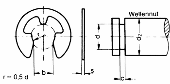

Danke für die Antwort, jedoch suche ich nicht den abgebildeten Stift, sondern den Ring, der den abgebildeten Stift in seiner Position hält.
PK 50 XL Automatik: Fehlersuche !
Diese Scheibe ist ein Normteil, kann aber leider auch nicht sagen, wie so etwas heißt.
Wenn man google bemüht, wird man unter dem Begriff "Sicherungsscheibe" fündig:Da findet man bestimmt auch noch den Fachbegriff, falls es einen gibt..
Dat Dingen heißt einfach nur Sicherungsscheibe. Norm ist: DIN 6799 (hier gibt es keine ISO EN Norm)
Ausgesucht werden sie in der Regel einfach über den Wellendurchmesser d (Durchmesser der Welle in der Nut!).Quelle des Bildes: Link
Cool danke! Nach etwas suche in mehreren Baumärkten habe ich passendes gefunden!
