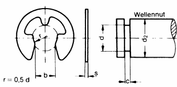

    Danke für die Antwort, jedoch suche ich nicht den abgebildeten Stift, sondern den Ring, der den abgebildeten Stift in seiner Position hält.

    Diese Scheibe ist ein Normteil, kann aber leider auch nicht sagen, wie so etwas heißt.
    Wenn man google bemüht, wird man unter dem Begriff "Sicherungsscheibe" fündig:
    Da findet man bestimmt auch noch den Fachbegriff, falls es einen gibt..

    Dat Dingen heißt einfach nur Sicherungsscheibe. Norm ist: DIN 6799 (hier gibt es keine ISO EN Norm)
    Ausgesucht werden sie in der Regel einfach über den Wellendurchmesser d (Durchmesser der Welle in der Nut!).
    Quelle des Bildes: Link

    Cool danke! Nach etwas suche in mehreren Baumärkten habe ich passendes gefunden!
