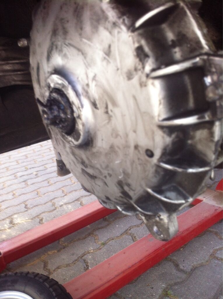

    Hallo Leute,ich habe den Fehler gefunden.
    Als erstes habe ich den Roller aufgebockt mit einem hubwagen.Als ich das Rad langsam gedreht habe,stellte ich fest das das Rad nicht fest war.Ich habe es zum Glück einmal abgebaut,und musste festellen das die Gewinde wo das Rad drauf ist halb eingeschnitten waren.Ich habe den kompletten Aludeckel gegen neu getauscht.Zum Glück habe ich es rechtzeitig gemerkt.Das das Rad komplett sich gelöst hätte während der Fahrt,wär nur ne Frage der Zeit gewesen.Für alle die aus Schleswig Holstein und Hamburg kommen,in Bargfeld-Stegen gibts eine kleine [lexicon='Vespa Werkstatt',''][/lexicon],der sich fast ausschließlich nur mit Oldschool Vespen und Ersatzteilen beschäftig.Mfg

    Ja damit meine ich die [lexicon='Bremstrommel',''][/lexicon],bzw. Den Deckel.Die Gewinde wo das Rad drauf kommt und festgezogen wird waren eingeschnitten,warum und wieso kann ich nicht sagen.Es tut mir leid das Sie mir nicht folgen können,ich bin Neuling und kenne jeden einzelnen Fachbegriff nicht,deshalb die Bilder damit man weis von welchen Teil ich rede...

    ist doch ganz einfach, von den noch vorhandenen muttern zum befestigen des rades auf der [lexicon='bremstrommel',''][/lexicon], waren wohl alle lose. die felge hat dann versucht, die restlichen bolzen der [lexicon='bremstrommel',''][/lexicon] abzuscheren. ist aber dann nicht mehr komplett durchgekommen, sondern in der hälfte gescheitert. der "aludeckel" ist die hintere [lexicon='bremstrommel',''][/lexicon].
    so nun zu dir, wer hat den aludeckel ersetzt? etwa du? oder die werkstatt? wenn du das gemacht hast, fahr zu einem reifenhändler oder in eine werkstatt, denn die mutter der mittelachse, welche die trommel hält, muss mit 90 - 110 nm festgezogen werden. die muttern (5) welche das rad auf der [lexicon='bremstrommel',''][/lexicon] halten müssen mit 20 -27 nm angezogen werden. das da je ein federring drunter gehört ist selbstverständlich.

    • April 19, 2014 at 11:30
    Deine Bremmstrommel sieht ja aus wie Heinz-Friedrich... ist aber auch kein Wunder, auf den Bildern sieht man schwarzes (Graphit?) Fett an Stellen wo es nicht hingehört.
    Würde mich nicht wundern denn die Bremsbeläge schon vor Öl und Fett triefen

    • April 19, 2014 at 22:07
    Die schaut so aus weil mit schmutzigen Händen die versucht habe abzukriegen,sie war festgegammelt.Der neue Deckel ist jetzt natürlich Blitze blank...
