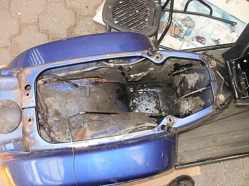

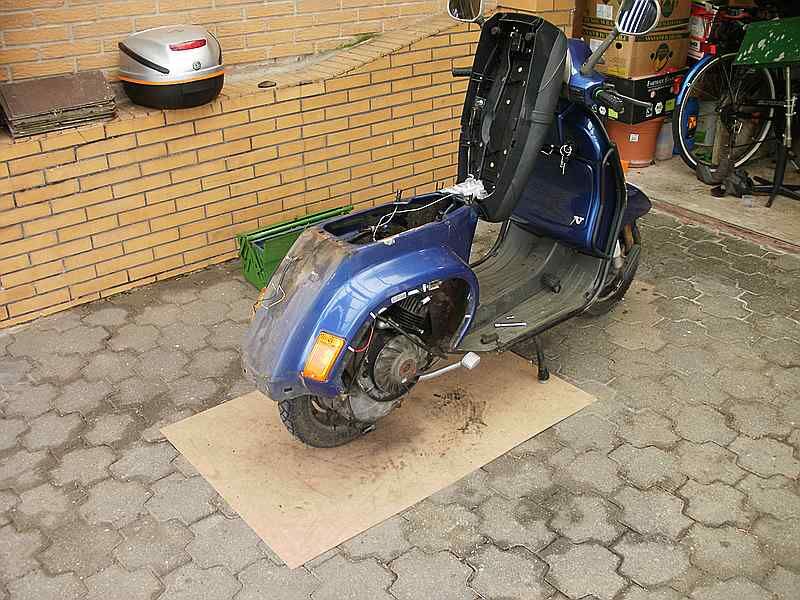

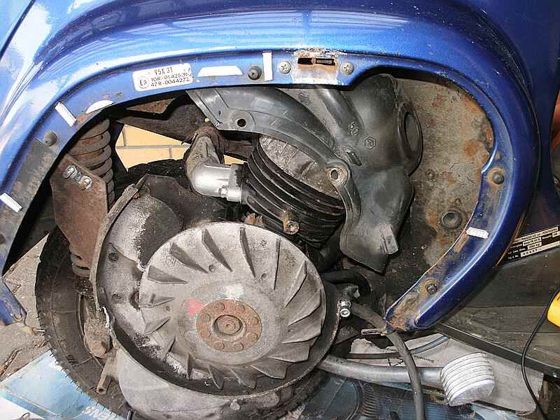

    • April 28, 2014 at 17:44
    Die Fotos sind von Samstag.
    So ziemlich alles an Blech im Motorraum ist angerostet.
    Im Tank/Vergaserraum bildet sich auch Rost, da es dort immer ölig-schmierig ist vermute ich das es sich um Anzeichen von Durchrostungen handelt.
    Unter der 21 Jahre alten Dreckschicht am Heck hat sich entlang der Karosserienaht auch schon Rost gebildet.
