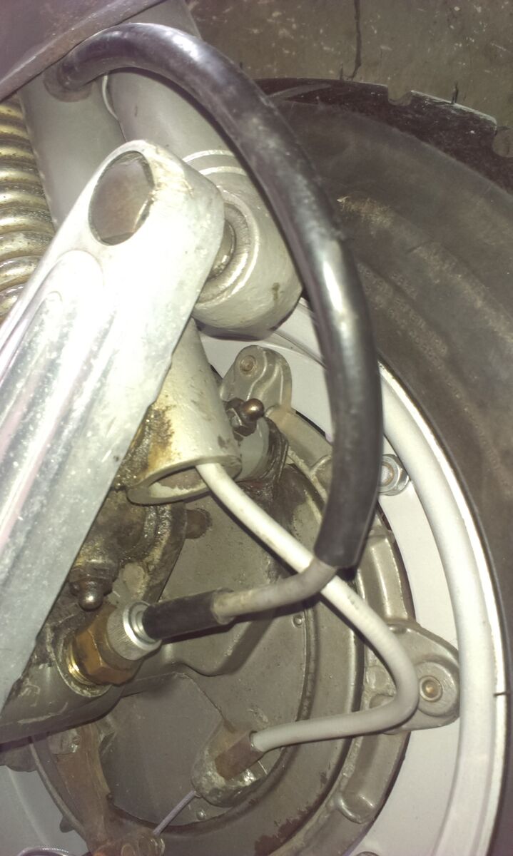

    Bist du sicher? Bei meiner Spezial ist der direkte Weg von der Nabe zum Tacha ca. 85cm. Und die Welle wird in Bögen verlegt.

    ihr habt mit hoher warhscheinlichkeit die tachowelle falsch verlegt, sollte sie zu lang sein.

    • May 8, 2014 at 17:59
    Ok, wir haben sie vom Tacho durch das Rohr nach unten verlegt.
    Ist das so korrekt?
    1,018
    60,223
    11,661
    • May 8, 2014 at 18:12
    eigentlich ja... die bremse kommt vorne am rohr raus und geht in einem schwung zur bremse und die tachowelle geht gerade nach unten raus und geht in einem schwung zur tachoschnecke... crap. der schwung ist allerding recht weit.
  • MBT / T4
    Blechfummler
    367
    7,177
    1,353
    • May 8, 2014 at 18:13
    Das ist wohl der Fehler,unten geradeaus kommt der Bremszug raus,Tachowelle kommt seitlich aus der Bohrung der Gabel raus... Ich mach nachher mal ein Bild hin

    • May 8, 2014 at 20:16
    Bilders
      • 59.97 kB
      • 719 × 1,200
      • 103.25 kB
      • 719 × 1,200

    • May 10, 2014 at 12:25
    Ahhh, Top.
    Da liegt der Fehler.
    Vielen dank erstmal, ich werde berichten, obs geklappt hat.
    1,018
    60,223
    11,661
    • May 11, 2014 at 07:56
    @mbt du hast natürlich recht.
