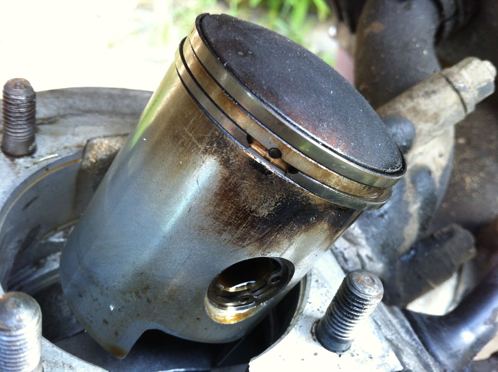

    ... hier erst einmal noch die Bilder vom Kolben. Der sieht wohl nicht ungewöhnlich aus oder?
    Vielleicht auch noch mal die Frage: Gehören zwischen Zylinder und Krümmer wirklich zwei Dichtungen?

    Kolben sieht, zumindest was man auf den Bildern erkennen kann, so nicht ungewöhnlich aus.
    Und hast recht: Ori 2.54 schräg, und 2.56 geradeverzahnt. Habe ich verwechselt. Unterschied ist neben dem Geräusch, was die geradeverzahnten Primärs mit sich bringen, dass die geradeverzahnten einen besseren Kraftschluss haben sollen. Ist aber bei Ori-125er Setup egal. Die liefen ja schließlich auch mit schrägverzahnten vernünftig.
    Normalerweise ist da nur eine Auspuffdichtung zwischen. Aber manchmal braucht man wegen Luigis Fertigungstoleranzen auch mal 2. :D
