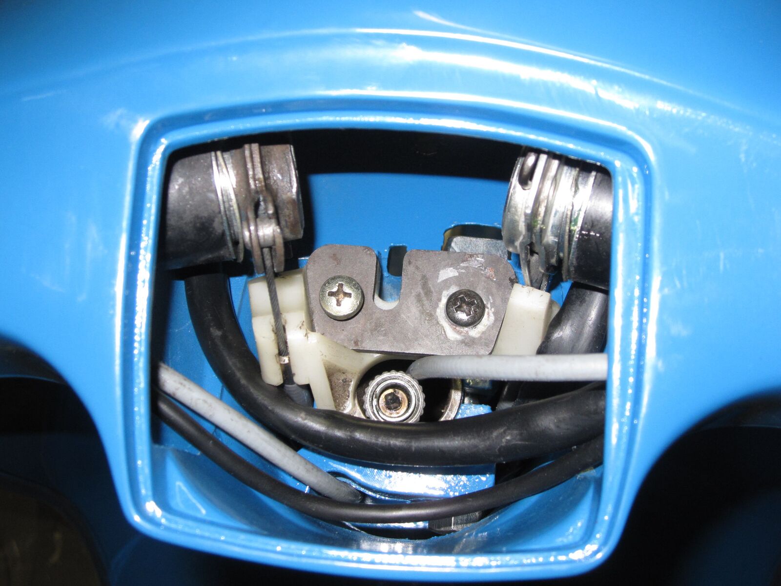

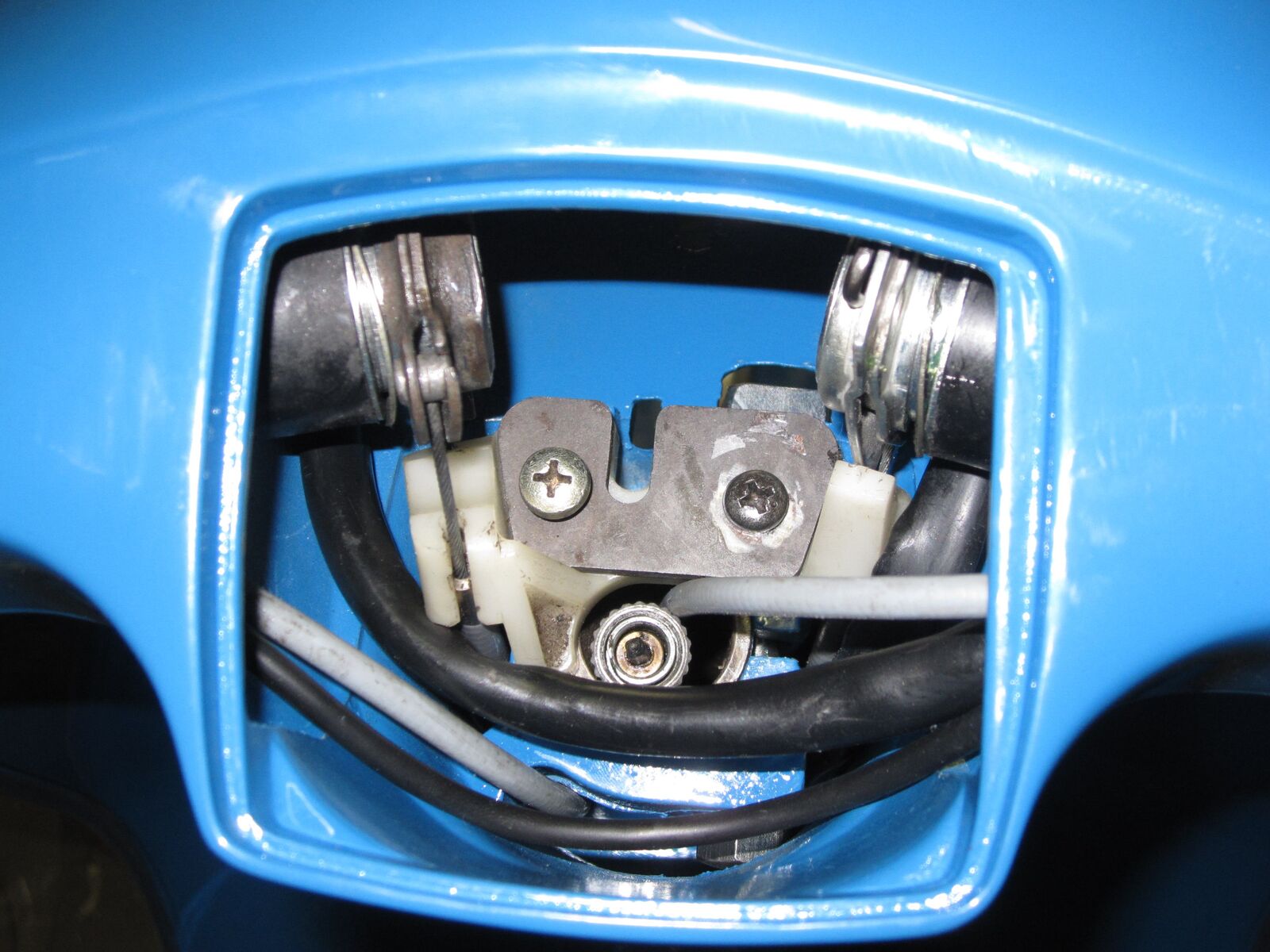

    Bei mir ist kaum Platz da ich ein runden Scheinwerfer habe und die Abdeckung so Groß wie ein 5 D.Mark Stück ist. Habe mmr das ganze mal auf der motorseite angeschaut und von da aus ist es wohl einfacher den 3° zu sperren
    • June 26, 2014 at 15:30
    Wenn kein Tacho, sondern nur eine Plastikabdeckung für das Loch im Lenker vorhanden ist, solltest du das vor dem TÜV-Termin noch ändern. In Deutschland ist ein Tacho Pflicht, auch am Mofa.

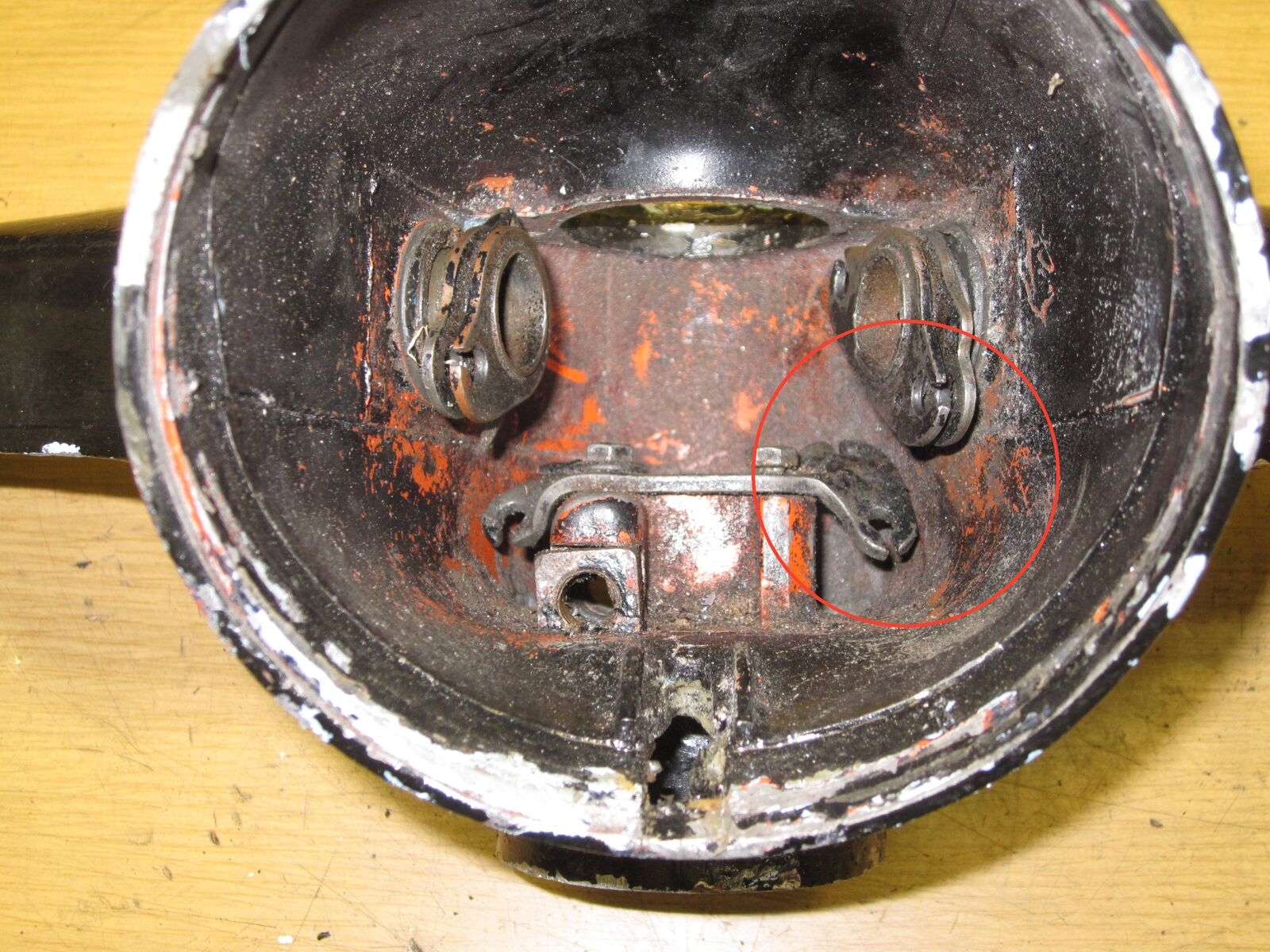

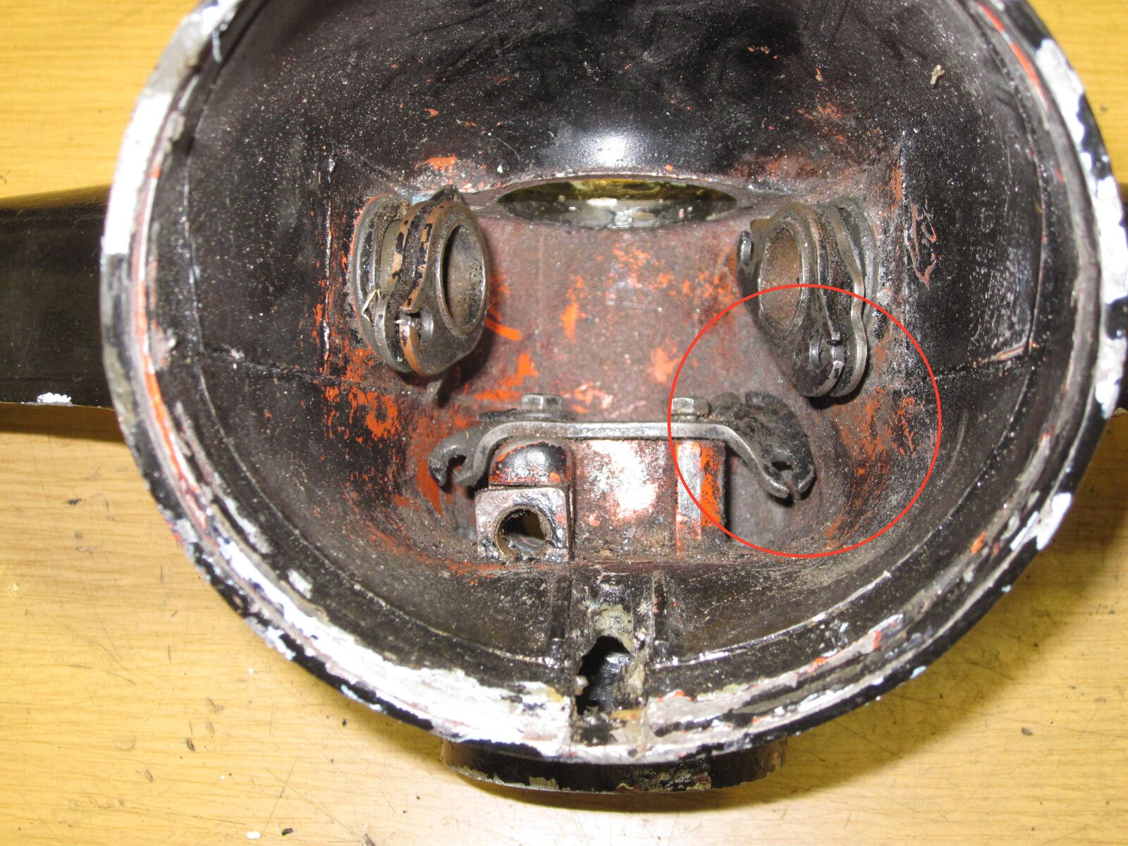

    • June 26, 2014 at 15:35
    Wau, Rundlicht, da ist wirklich wenig Platz. Aber ich würde trotz dem da hin gehen. Im Bild im Kreis wird der Zug für den ersten Gang eingehängt. Wenn Du über diesen Zug ein Röhrchen stülpst, kann man den Schalthebel nicht mehr weiter nach vorne drehen um den 3. Gang ein zu legen. Das währe eine einfach elegante und billige Lösung.
