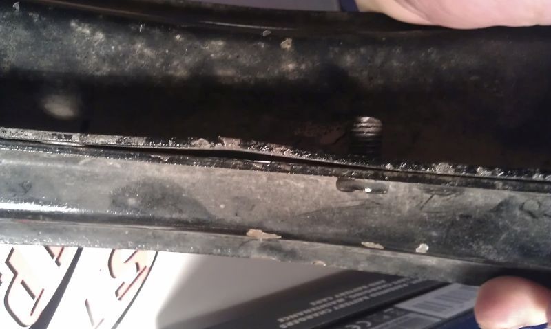

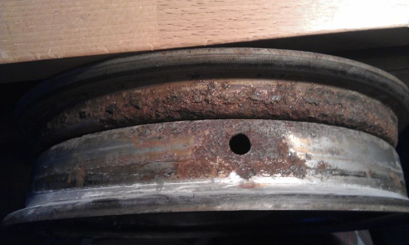

    So,
    hab den Vorderreifen jetzt mal runtergepult....Reifen okay, Felge nach näherem Betragen nicht so schön:
    Der Rost der vorderen Felge ist die eine Sache.
    Das die breite Felgenhälfte wohl mal ein, zwei Schläge mit dem Hammer bekommen hat die andere.
    Wie seht ihr das bei solchen Felgen? Entrosten neu lackieren und wieder einbauen oder weg damit und was neues drauf?
    Bei dem Rost hätt ich nicht das Problem den zu entfernen und so, bei dem Spalt schon eher hinsichtlich Unwucht o.ä.
    Lars

    • July 5, 2014 at 00:05
    Durch Neuteile ersetzen. Aber bitte nicht den Sparfuchs rauskehren sondern nur Piaggio Originalteile als Ersatz nehmen. Der günstigere Reproschrott ist aus dünnerem Material mit ungenauem Lochstich und die Stehbolzen reißen häufig schon vor Erreichen des vorgeschriebenen Drehmoments ab.

    • July 5, 2014 at 06:50
    Okay, wegen der Beulen oder dem Rost?
    Lars

    • July 5, 2014 at 10:59
    irgendwie sieht das für mich nicht so schlimm aus als dass man die gleich tauschen muss.
    schön den rost wegmachen, umwandler drauf und das gebogene würde ich wahrscheinlich sogar so lassen wie es ist.

    • July 6, 2014 at 12:38
    Auf dem "Spaltmaß"-Bild ist links neben dem abgebildeten Bolzen (?) ein Knick zu erkennen,
    wenn dem so ist, tausche die Felge aus, ansonsten wäre mit Hammer und Unterlage zwischen
    Felge und Hammer ein Richten schon möglich, ich würde die Felge tauschen wie es der
    Meistermisanthrop empfiehlt ...

    • July 11, 2014 at 14:42
    mit solchen Rostnarben würde ich keine Felgen mehr montieren!
    Biete Dir zwei überholte, originale Piaggio-Felgen für 35,00 € + 5,90 € Porto an (entrostet, grundiert, silbern lackiert).
