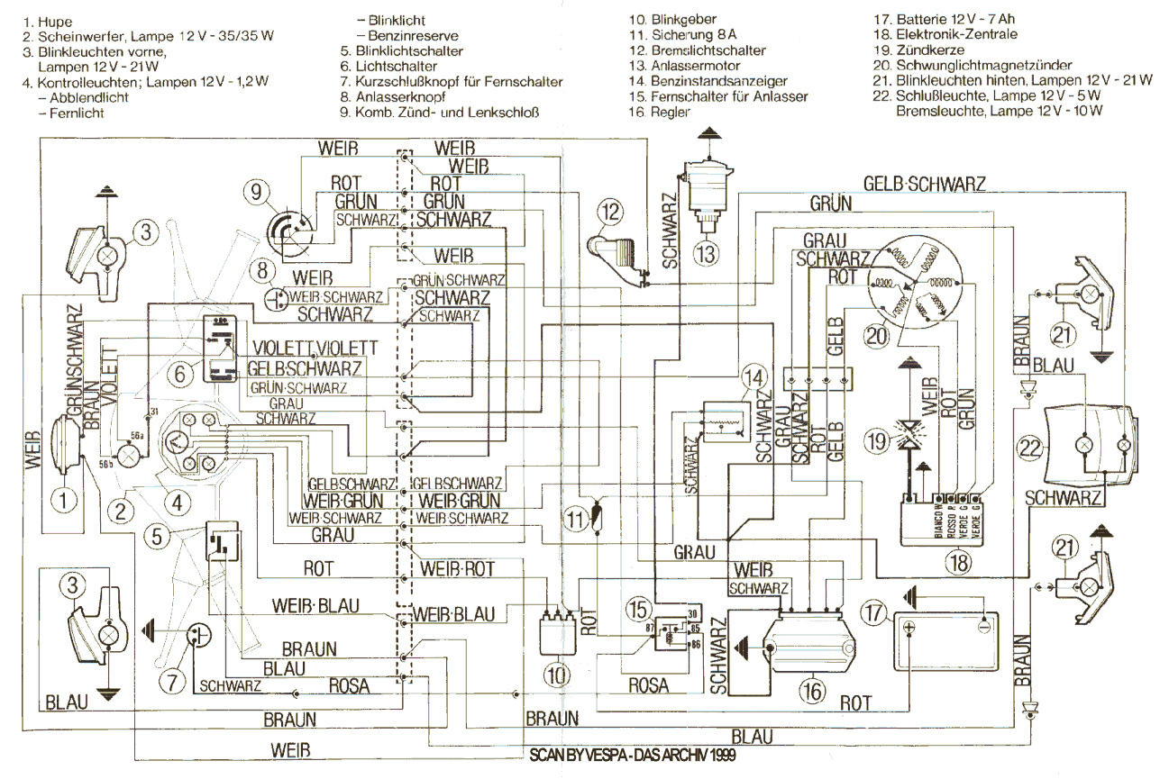

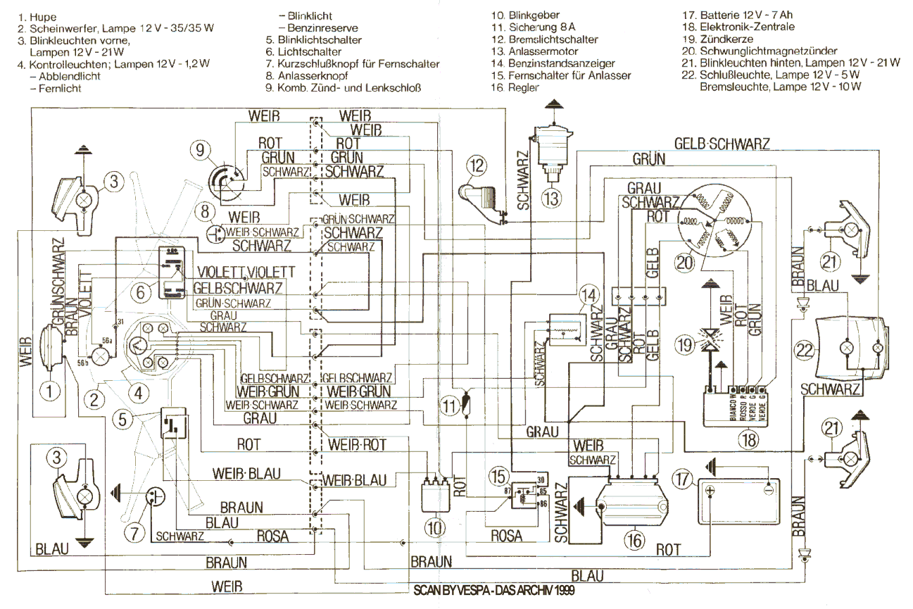

9.) Elektrik: Meine Batterie wird leergesaugt, nicht aufgeladen!? Nach dem Durchmessen fließen aus der Batterie 130mA sobald der Motor läuft. Die Plusleitung zur Batterie führt keine Spannung, wenn ich diese ohne Batterie messe. Heisst ich kann (ihne Estarter) so um die 10 Stunden fahren bei extern geladener Batterie, dann gehen Blinker, Bremslicht und Hupe nicht mehr. Diese werden mit Sicherheit über den Spannungsregler versorgt? Klingt irgendwie nach einem Defekt von diesem oder an was kann das noch liegen? Weiß jemand die Daten, was der abkönnen muss und vorallem warum da 5 Leitungen reingehen und welche das wären? (Denke da an Eigenreparatur)
