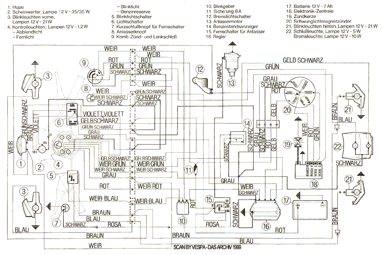

    Die Idee mit dem [lexicon='Schaltplan',''][/lexicon] hatt ich heut Mittag auch und habe nur die hier gefunden, wovon der 2te auf meine zutreffen sollte:
    Ah den 2ten grade eben noch in besserer Qualität gefunden:
    Allerdings passt des hinten und vorne nicht! Weder die Kabelfarben treffen zu, noch die Verkabelung an sich 8|
    Bin grade von 2 Stunden Schrauberich und Messerich wieder reingekommen...
    Das einzige was ich rausbekommen habe, ist dass am Regler Wechselspannung zur Masse messbar ist und auch zwischen 3 der 5 Kabel (grau, grau, gelb) Wechselspannung messbar ist. Dazu ist ein Kabel Masse(schwarz), das letzte Kabel (weiß) geht auf den Blinkgeber und weiter über Zündung zur Sicherung und weiter.... Muss mal n Bild machen und hier reinstellen.
    Die Lima sollte also auf den ersten Blick in Ordnung sein hoff ich.
    Den Ansatz mit Wechselspg. auf Blinker und Bremslicht hatt ich noch nicht bedacht, macht aber nach den Messungen Sinn.
    Kennt jemand nen Link zu nem passenden [lexicon='Schaltplan',''][/lexicon] für dieses BJ???

    Zwecks Kabelzuordnung und welches Teil was macht greife ich nochmal Flockatis Beitrag auf
    Auf der Zündgrundplatte sitz der sog. Pick up der zwei in Reihe geschaltete Spulen beinhaltet.Die so angeordnet sind dass sich ihre Spannungen aufhebt.
    An einer Stelle hat das Lüfterrad für elektronische Zündung ,sich überschneidenden Magnete ,rauschen die über den Pick up hat die eine Süd & die andere Spule Nord .
    Die Spannungen addieren sich und ein Signal wird durch das grüne Kabel in die Elektronikzentrale /Blackbox geschickt.
    In der Elektronikzentrale /Blackbox befindet sich ein Thyristor( steuerbarer Gleichrichter) der in beiden Richtungen sperrt.
    In Durchlassrichtung sperrt er bis zu einer Zündspannung .Durch den positiven Stromimpuls des Pickup wird er in den leitenden Zustand geschaltet .
    Dieser Impuls entläd dann einen Kondensator, welcher über die zwei Spulen in der Elektronikzentrale, dann die Zündspannung liefert.BLITZ
    Das Schwarze (MasseKabel) und meist blaue (pluskabel) von der Zündgrundplatte speisen (Im Verteiler/Klemmbrett auf dem Motorgehäuse) direkt das Bordnetz.
    Die nach hinten zur Blackbox laufend Kabel sind:
    Grün Pickup Signalgeber
    Rot Ladestrom für den Kondensator
    Weiß Masse für den Kondensator
    Aus dem Bordnetz führt noch ein zusätzliches grünes Kabel ind die Box ,der sog. killschalter der alles auf Masse legt und geschaltet den Zündvorgang unterbricht.
    Außerdem kommt aus der Box noch ein meist gelbes kurzes Kabel (wird am Lüfterblech fixiert) welches Überspannung zusätzlich auf Masse legt.
    Das ist die einfachste Variante für Vespas ohne Batterie,Wo der Speisstrom zur Batterieladung entnommen wird kann wie angesprochen varieren .

    Nur leider anscheinend für meine Vespa unpassend, da ich ne Batterie drinnen habe, Vespa is wie oben beschrieben BJ 1985 :wacko:
    Dieses Klemmbrett hab ich glaub ich auch noch nicht gefunden...auf dem Motor sitzt schon ein Plastikgehäuse zum aufschrauben mit einem (glaub) 4-poligen Stecker drin, aber das is für mich kein Klemmbrett 8|
    So ne Vespa is am Anfang glaub ich ne ganz schön verwirrende "Frau" :love:

    Für alle, die auch schon verzweifelt nach dem richtigen [lexicon='Schaltplan',''][/lexicon] gesucht haben, eeendlich habe ich ihn gefunden, Nummer 3 scheint für eine Vespa PX 200 E Lusso BJ 1985 zu passen!
    Frägt sich nur noch, was dann genau defekt ist, aber nun hab ich endlich mal bessere Karten auf der Hand :rolleyes:
    Grüße Hoiss

    Jetzt brauchst du dich doch nur noch in das Ding reindenken.
    Batterie 17 von der geht rot zum Fernschalter Anlasser 15 und dann in den Spannungsregler 16.
    Überprüf mal den bereich mit Prüflampe,also ob bei laufendem Motor aus 16 was rauskommt nach 15 geht und 17 lädt.
    Meine 4 Reusen sind alle ohne den Batterie schnack.Deshalb habe ich keine praktische Erfahrung mit dem Ladestrom.
    eventl. liege ich falsch........Rita hat hier die meiste Elektrochecke......

    • June 12, 2008 at 20:23
    guck ma hier
    greetz sain

    Zitat von sain
    guck ma hier
    greetz sain
    Juhu! Danke sain :thumbup:
    Sowas hatte ich gesucht...mach mich dann gleich nochmal runter zur Vespa und mess nochmal durch, mit den vielen Assen auf der Hand muss ich das rausbekommen :P
    Kann das Ergebnis die Tage ja nochmal posten.
    Grüße Hoiss!
