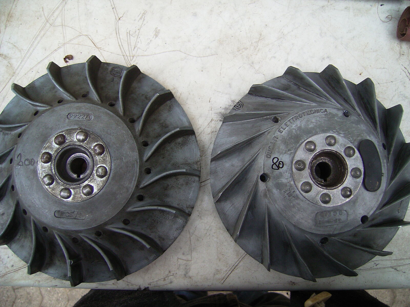

    nochmal geforscht:
    mein 80er Polrad von 1981 passt. wie vorausgesagt.
    was das für ein leih-lüfterrad war das nicht passte, weiss ich (noch) nicht.
    auf dem bild sieht man kleine unterschiede.
    das 80er ist leicht kleiner, man sieht das auch am gekappten logo.
    das 200er von der lusso wiegt 2980 gr, das 80er 40 gr weniger.
    die flügel sehen nicht so arg unterschiedlich aus.
    komisch ist das schaufenster bei der 80er. das braucht man doch nur bei einer kontaktzündung!?
    noch ein bild des eingeklebten blechs. man sieht die früheren einstemmversuche.
    noch eine frage an die spezialisten: wäre die lima/zündung schlechter ohne das abdeckblech?

    Zitat von wernermitvespa
    nochmal geforscht:
    mein 80er polrad von 1981 passt. wie vorausgesagt.
    waere deutlich schlechter... das eingestemmte blech ist ein magnet..
    ohne diesen wirst wenig strohm haben :d
    diese magneten können sich nach jahren mal lockern (kommt vor)
    und klappern..im ungünstigsten fall machen sie die zgp kaputt...
    @no 7:
    liegt der magnet nicht erst unter den recht dünnen blechen? da war was, in typisch dunkler magnetfarbe.
    das spiel bei meinem blech war recht gross, der kraftaufwand es rauszuhebeln war gering.
    in naher zukunft hätte sich das teil in der zündung verkeilt. jetzt ist ruhe. ich hoffe der 2k klebt gut.

    Neuigkeiten!
    Habe eben noch Schaltung und so weiter eingestellt. Schlechtes Anspringverhalten kann ich nicht nachvollziehen, sprang kalt beim 3. Kick an.
    Geräusch war nach wie Vor noch da. Habe dann mein Polrad von der 80er rauf gebaut und das Geräusch war weg. Wieder zurückgebaut, Geräusch wieder da. Also braucht er nur noch ein Neues Polrad.
    Danke für eure Hilfe! <3
