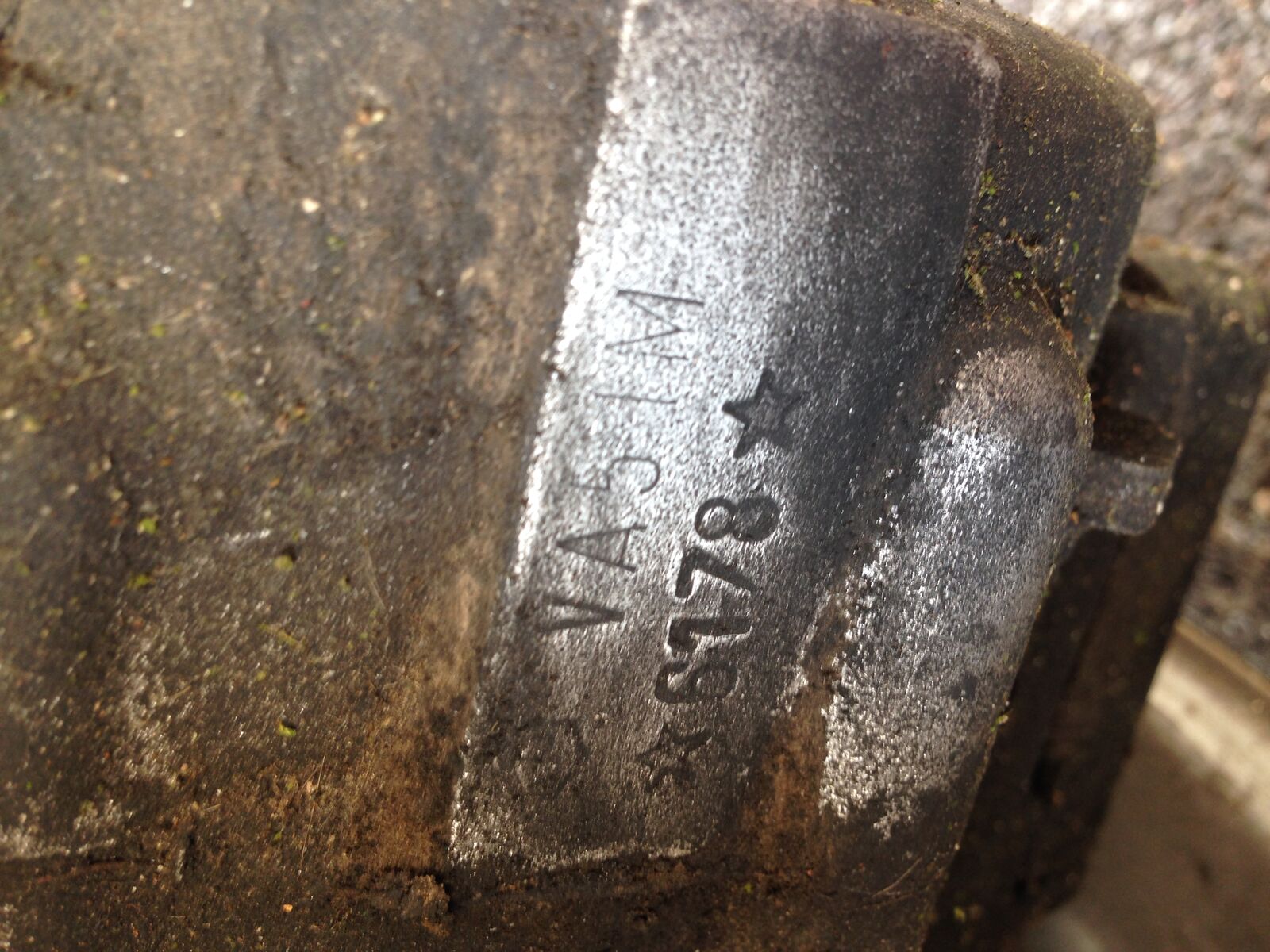

    Bilder sagen oft mehr als 1.000 Worte. Stell doch hier mal ein paar Bilder, insbesondere vom Antriebsstrang (Keilriemenseite) rein. Dann kann man zumindest schon mal sagen, welchen Motor das Schätzchen verbaut hat.

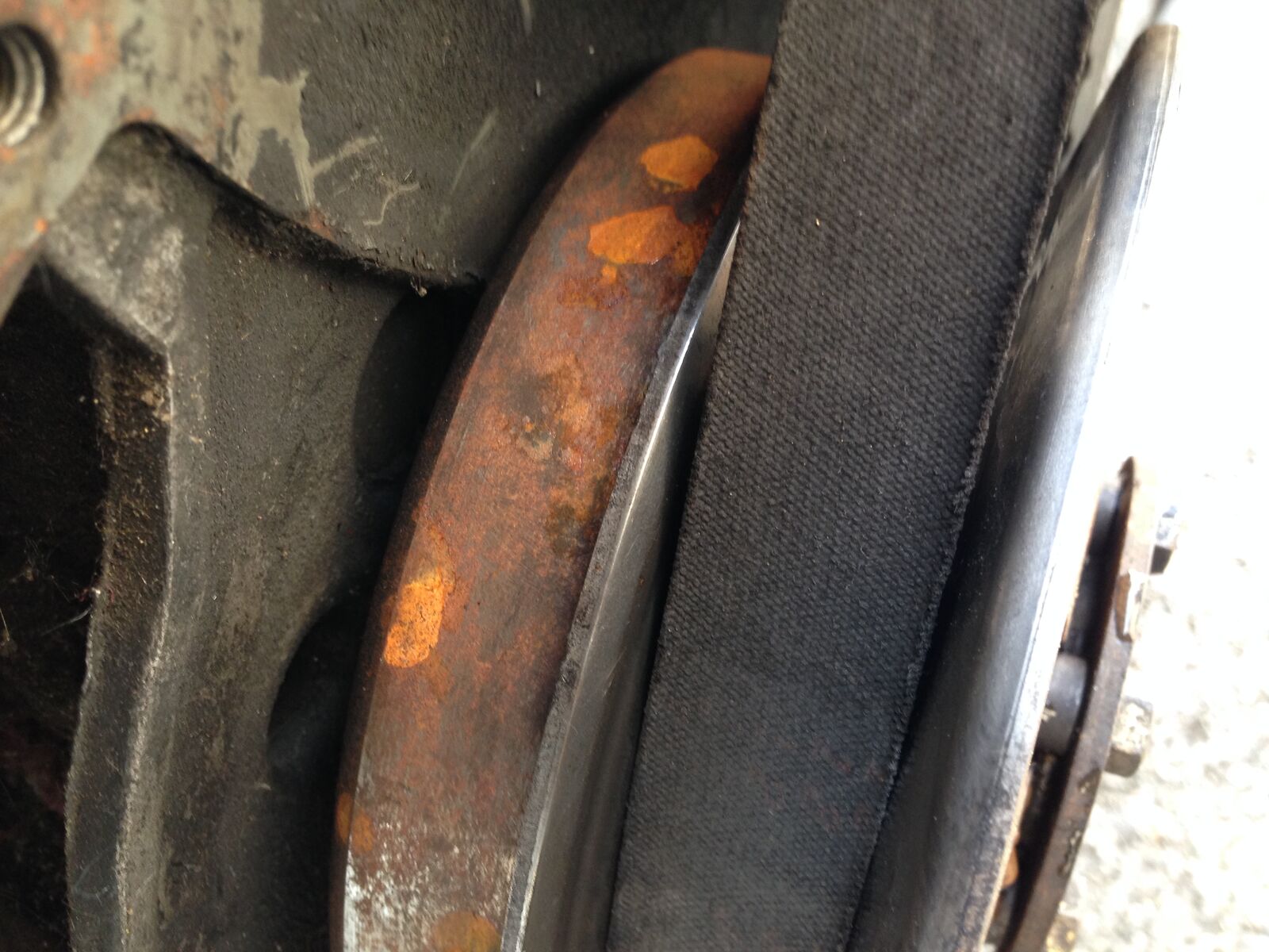

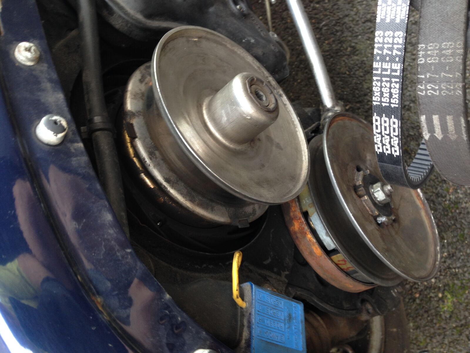

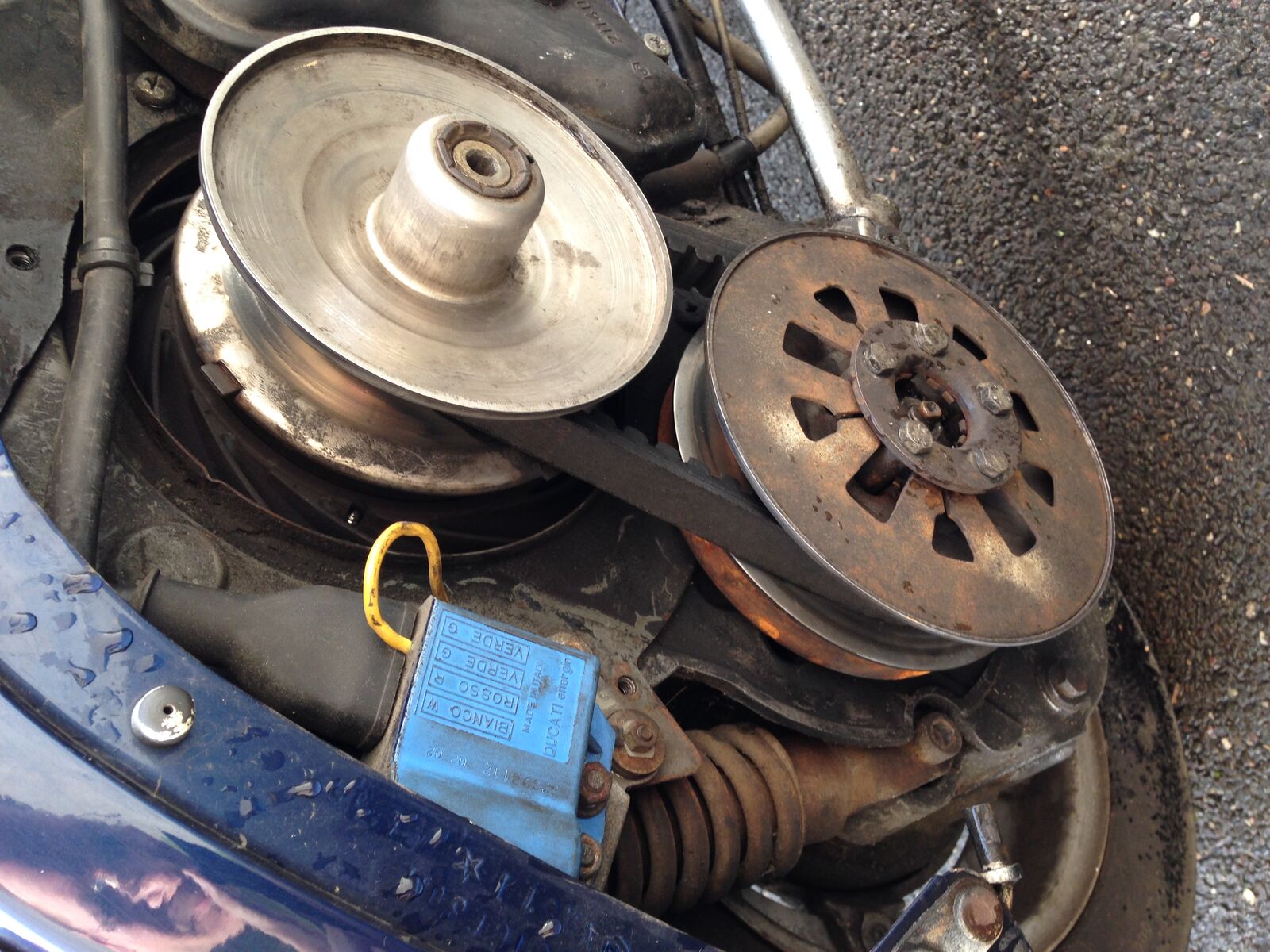

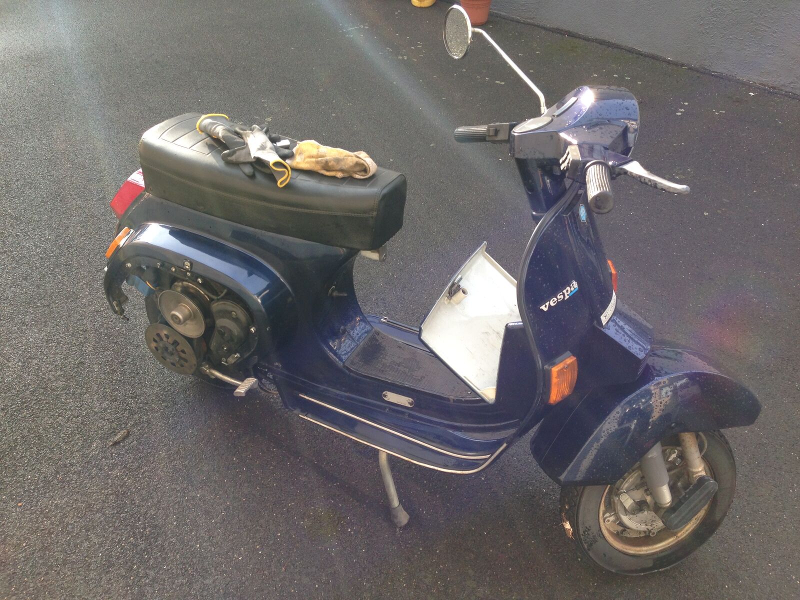

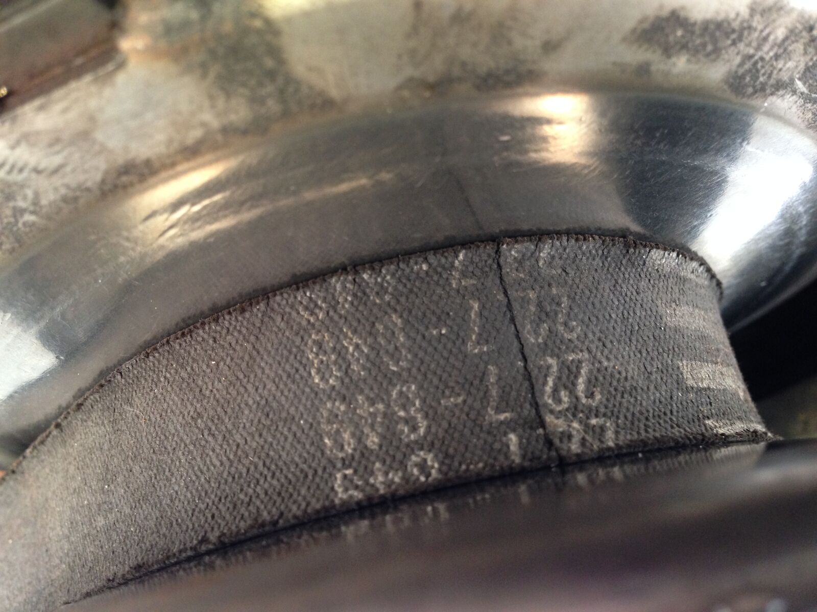

    so, wie versprochen, die Bilder. Ich habe jetzt den alten Riemen runter. Es war ein viel größerer drauf wie auf den Bildern zu erkennen ist.
    Nun bekomme ich den neuen aber nicht drauf, da ich weder Schlagschrauber noch Haltewerkzeug habe. Die Gewaltmethode traue ich mich nicht, oder gibt es einen Kniff?

    Herzlichen Glückwunsch! Unter den eh schon als sehr selten bekannten Automaten hast Du Dir ausgerechnet noch die seltenste Variante ausgesucht. Hier weiß ich offen gesagt keinen Rat. Wer sich mit dieser Form des Antriebs vermeintlich noch auskennt ist Kasanova. Vielleicht suchst Du bei ihm direkt nach Rat.
    Dieser bei Dir verbaute Antrieb - die Spezialisten streiten sich über die korrekte Bezeichnung - nennt man Plurimatik. Piaggio hat diese Kraftübertragungsvariante Anfang der 90er durch die Rollen-Variomatik ersetzt, da es mit diesem Antrieb dem Vernehmen nach zu viele Probleme gab.
    Also nichts für ungut: Aber Du hast die Nadel im Heuhaufen unter den Automaten gefunden und wirst - leider - nicht viele Kenner finden, die Dir hier helfen können.

    Also, vorhin habe ich den kleinen Riemen aufgezogen indem ich die 5 Schrauben der tellerfeder gelöst habe und es wie eine Fahrradkette draufgedreht habe. Die Kiste sprang sofort an nur fuhr sie sehr langsam und kam nicht aus dem Quark. Es hat sich angefühlt als ob der Riemen durchdreht oder nicht hoch genug gedrückt wurde. Kein wunder denn es ist der falsche.
    Ich brauche einen 22,7 x 658 weil Öldruck Automatik. Desweiteren benötige ich noch Hydrauliköl (bekommt man bei aral) anstatt das sae 30 Getriebeöl. Am we hab ich hoffentlich die Teile.
