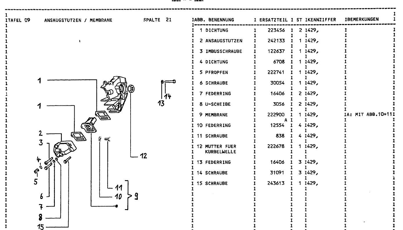

    Weiter festgestellt, dass im Ansaugkanal direkt hinter dem Vergaserflansch rechts und links jeweils ein Schraubenloch sitzt. Das rechte ist sogar offen hinter dem Vergaser ... soll das so?
    Und vor allen Dingen: Was mache ich jetzt...?
    Danke schonmal für Eure Hilfe und das Verständnis ... ;)
    • August 14, 2014 at 10:35
    Nein das soll nicht, dann wundert es nicht, das der kein Benzin saugt, wenn er die Luft hinter dem Gaser leichter saugen kann. Das Loch gehört natürlich verschlossen. Teil Nr. 5 auf der Zeichnung, der verschließt das Loch durch welches man die dritte Schraube der Befestigung erreicht.

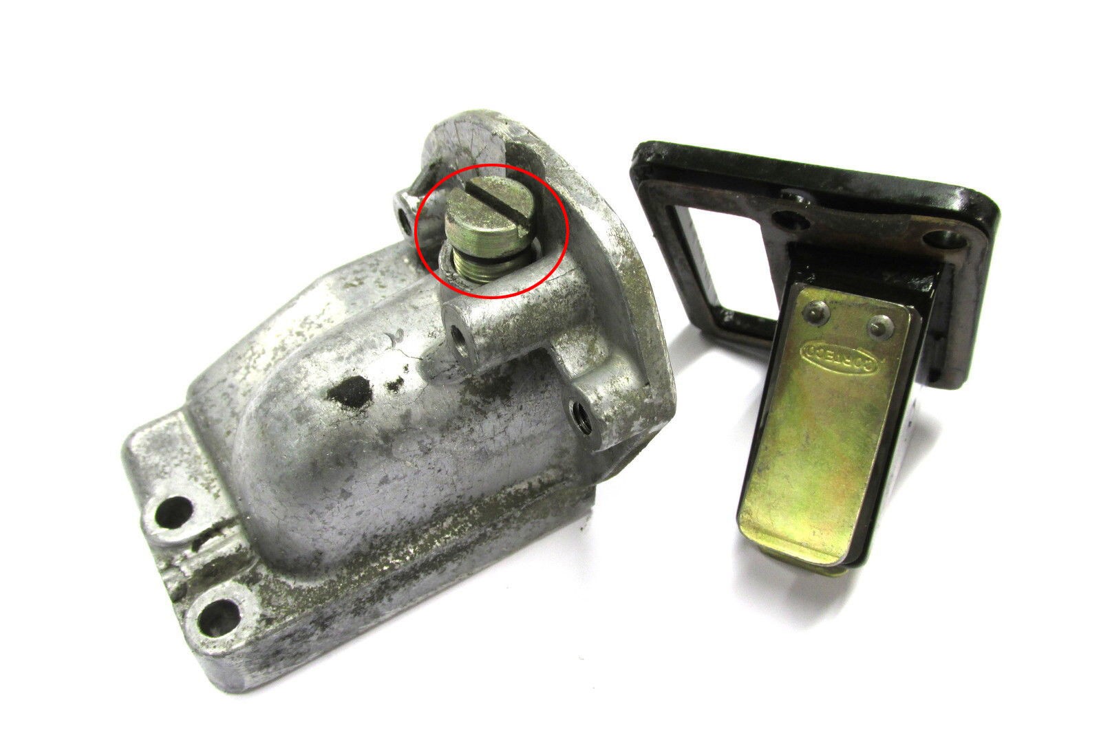

    Habe mal ein Foto rausgesucht... die Schraube im roten Kreis gibt es bei mir nicht... Weiß jemand vielleicht, was das für ein Gewinde ist oder vielleicht eine Idee, wie ich das am besten alternativ schließe?
      • 164.16 kB
      • 1,600 × 1,066
      • 295
    • August 14, 2014 at 12:10
    Hi die Schraube ist natürlich auch falsch, sagt der Name schon "Stopfen". Ist natürlich nicht mehr lieferbar, mit dem Gewinde, versuch doch mit verschieden großen Schrauben raus zu finden, welches Gewinde passt. Wenn ich mich recht erinnere, war das so ein Teil mit viel Gewinde und einem ganz flachen Kopf, denn da soll ja wohl noch eine Dichtung drunter.

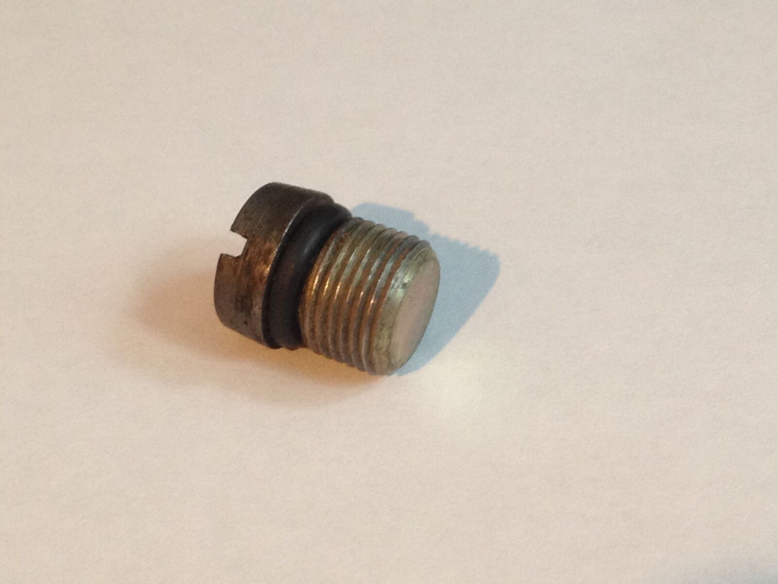

    Falsch, das ist die richtige Schraube auf dem Bild. Und nochmal falsch: da gehört keine Dichtung rein.
    Für 10 Euro plus Versand kannst Du von mir einen Ass mit dieser Schraube haben. Bei Interesse bitte PN.

    • August 16, 2014 at 10:56
    Zurück zur Wahrheit!
    Die Schraube hat tatsächlich eine Dichtung. Meine Behauptung sie hätte keine, war voreilig und purer Blödsinn - wie auch das Bild zeigt! Sorry Kasanova, Du hattest - wie so oft - recht!
    Diese Angaben sind allerdings korrekt, da gerade erst vermessen:
    1. Gesamtlänge der Schraube: 15,6mm
    2. Länge des Gewindes: 10,6mm
    3. Gewindedurchmesser: 11,82mm - metrisches Gewinde, also M12.
    Beste Grüße,
    Automatix
