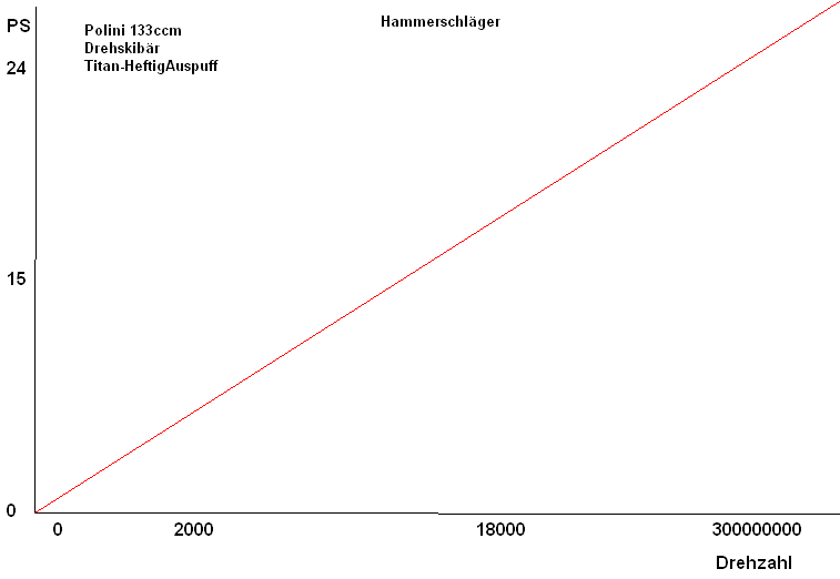

    Jetzt schon 25 PS? Als du hier noch SMALLFRAMER hießt, waren es nur 18 und selbst auf mehrmalige Nachfrage, als du den Motor mit geklauten Bildern hier und im großen Auktionshaus angeboten hast, gab es keine Leistungsdiagramme zu sehen. Wenn du dich also so gut auskennst, hast du den Motor zwecks Ermittlung der 25 PS ja sicher schon irgendwo auf der Rolle gehabt. Mit der angegebenen Leistung aus einem Polini braucht man sich ja nun wirklich nicht zu verstecken und könnte mal mit einem Diagramm rausrücken - wenn die Leistung denn wirklich anliegt...
    Fällt mir deshalb schwer, hier echte Kompetenz und nicht nur hohle Angeberei zu sehen. :love:

    Der Kerl prahlt nur! Dauert nichmehr lange bisser wieder beleidigt von dannen zieht weil er keine Kurve nachweisen kann. Aber ich hab seine Kurve tatsächlich aufn Rechner
    Überströme sollten schon passend gemacht werden wenn du wirklich Leistung haben willst. Wobei P&P auch seine 10 PS bringt. So verschenkst du aber haufenweise potential. Keine Angst, sowohl bei den Überströmen als auch beim Einlaß kannst du nicht viel falsch machen. Wie mein Vorredner schon beschrieben hat is beim Einlaß genug Fleisch dran um schön groß zu fräsen. Das einzige wo du aufpassen musst sind die Überströme weil man da sehr gerne auf der Lima-Seite durchbricht. Wenn du die Überströme aber nicht überdimensional groß machen willst dürfte das auch kein Problem sein. Einfach keine Angst haben, Fräsen klingt schwieriger als es is. Kleine Löcher sind nicht schlimm und lassen sich mit Kaltmetall flicken.
    hier mal die Kurve vom 25 PS Motor ;)
