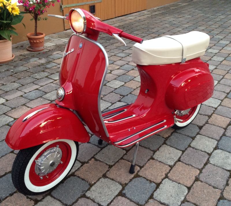

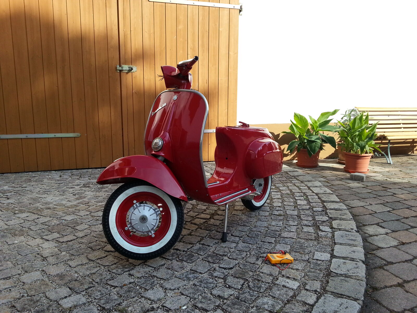

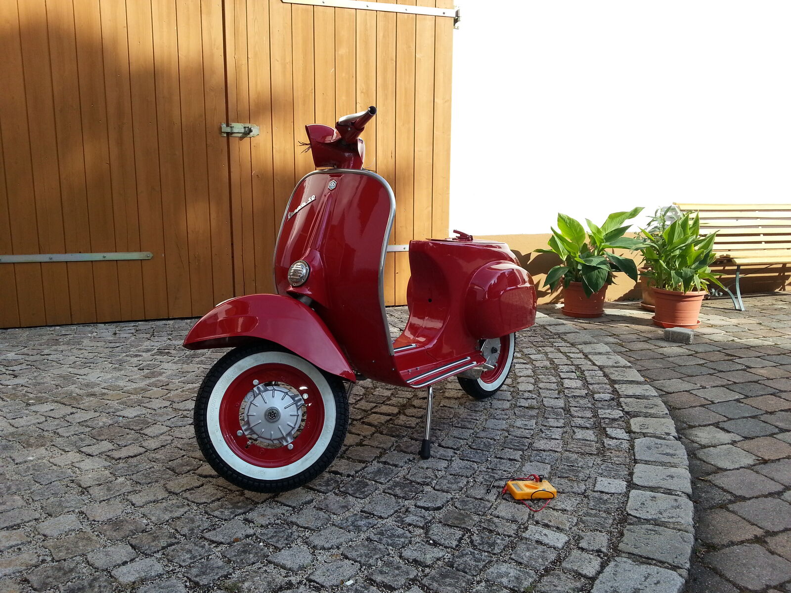

    Mach doch mal seitliche Fotos vom Roller, damit sich die Gabel und der Sitz des Kotflügels beurteilen lassen.

    Hi bin gerade nicht daheim. Aber die beiden angehängten Bilder hab ich schon mal hier.
    Ich mach dann noch bessere Bilder.

    • August 22, 2014 at 11:27
    Das sieht mir doch schon verdächtig nach krummer Gabel aus, weshalb das Rad zu weit hinten steht. Mach am besten noch ein Foto von der anderen Seite, auf dem die Gabel zu sehen ist.

    Das glaube ich auch, dass da was mit der Gabel nicht stimmt... irgendwie ist dein Reifen zu weit hinten. da ist ja überhaupt kein Platz für den Reifen :huh:
    • August 22, 2014 at 12:33

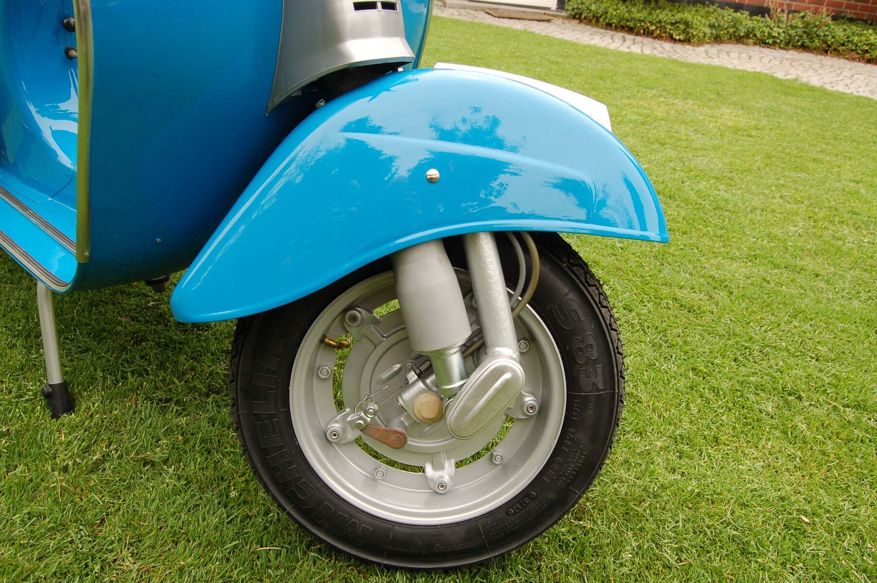

    Ja da haben meine beiden Vorredner Recht, die Gabel ist hin. Ich hab zwar kein Bild mit der gleichen Ansicht, aber ich denke man kann es auf diesem Bild auch sehen.
