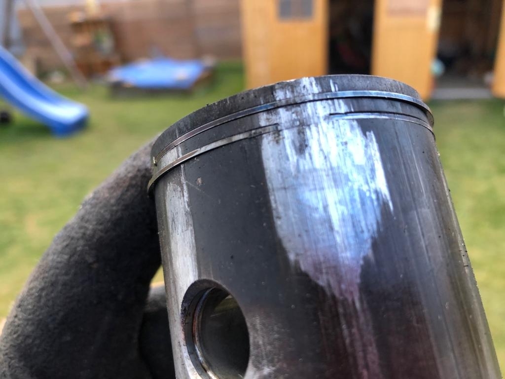

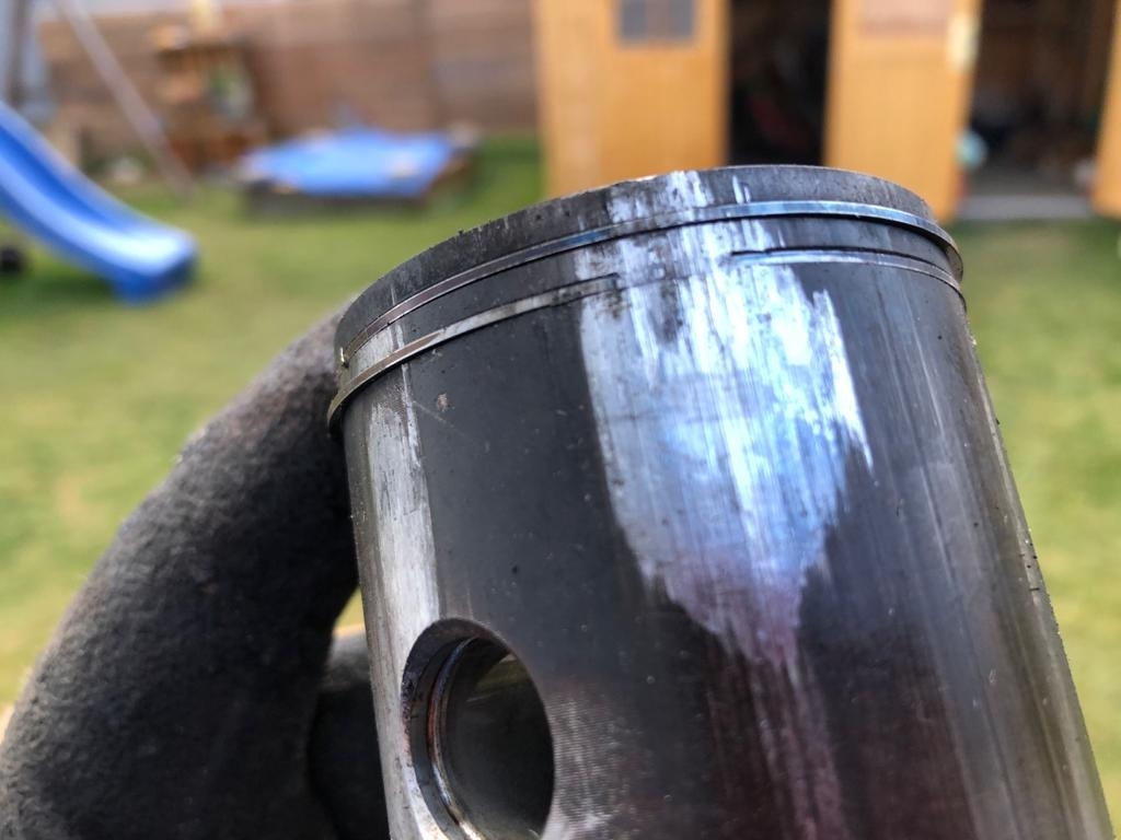

    Nach gut 5500 km ein Stehbolzenklemmer
    wenn die Kolbenringe eins werden mit dem Kolben ist für mich k.o. :-8
    Aber mit 16 hätte ich versucht die vorsichtig voneinander zu trennen und wieder auf zu arbeiten :D

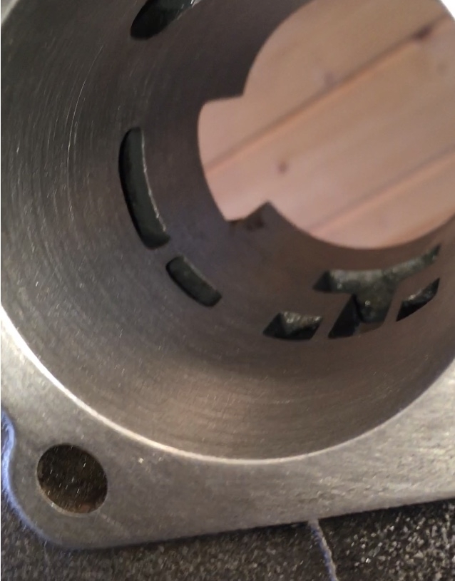

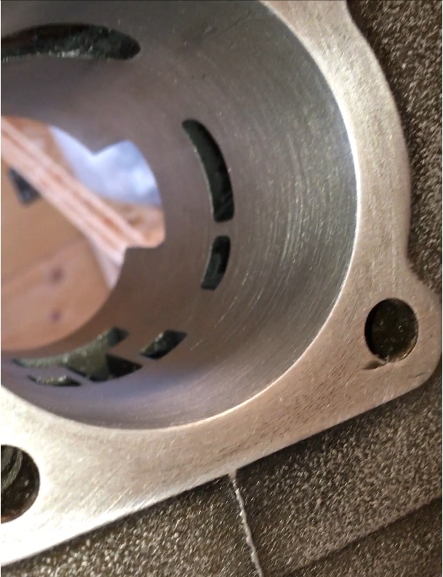

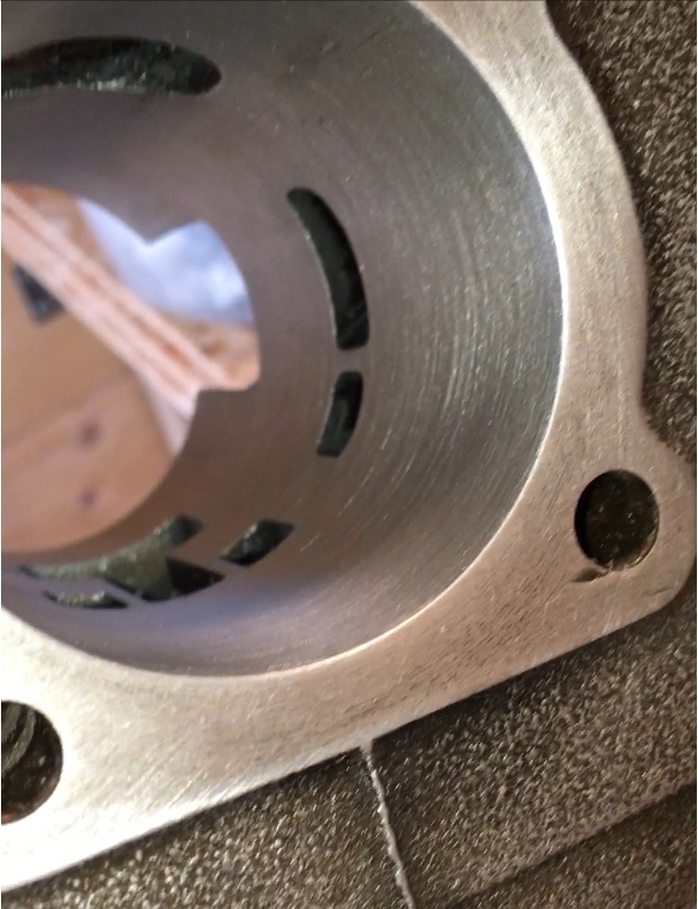

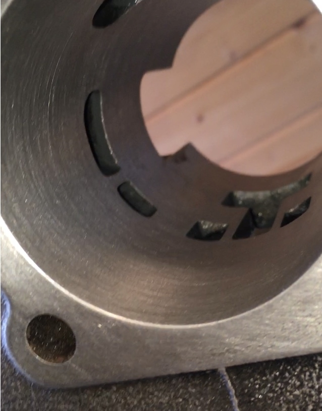

    Die Laufflächen im Zylinder waren noch zu retten. Kolben samt Ringen muss neu.
    Hier der Zustand nach Bearbeitung mit der Honbürste.
    Diese hier bestellt: https://toolineo.de/osborn-honbuer….html?h=0000008
    Der SIP will dafür um die 100 EUR :-4
    Das war eine Aufarbeitung so, dass man den Kreuzschliff wieder erkennt, der den Ölfilm hält.
    Achtung, mit dieser Bürste kann man nicht honen!
    Aber vom Ergebnis bin ich wirklich positiv überrascht. Keine Riefen mehr zu sehen. Wenn das so klappt fass ich ner Nonne untern Rock 8o

    Hab diese Arbeit auch gerade hinter mir, allerdings an einem 210 Malossi.
    Hatte mir ebenfalls eine Honbürste " vom freien Markt " besorgt.
    Ging sehr gut damit.
    Du hast ja eine Bürste für 57 mm Zylinder, ist die evtl. mal auszuleihen ?

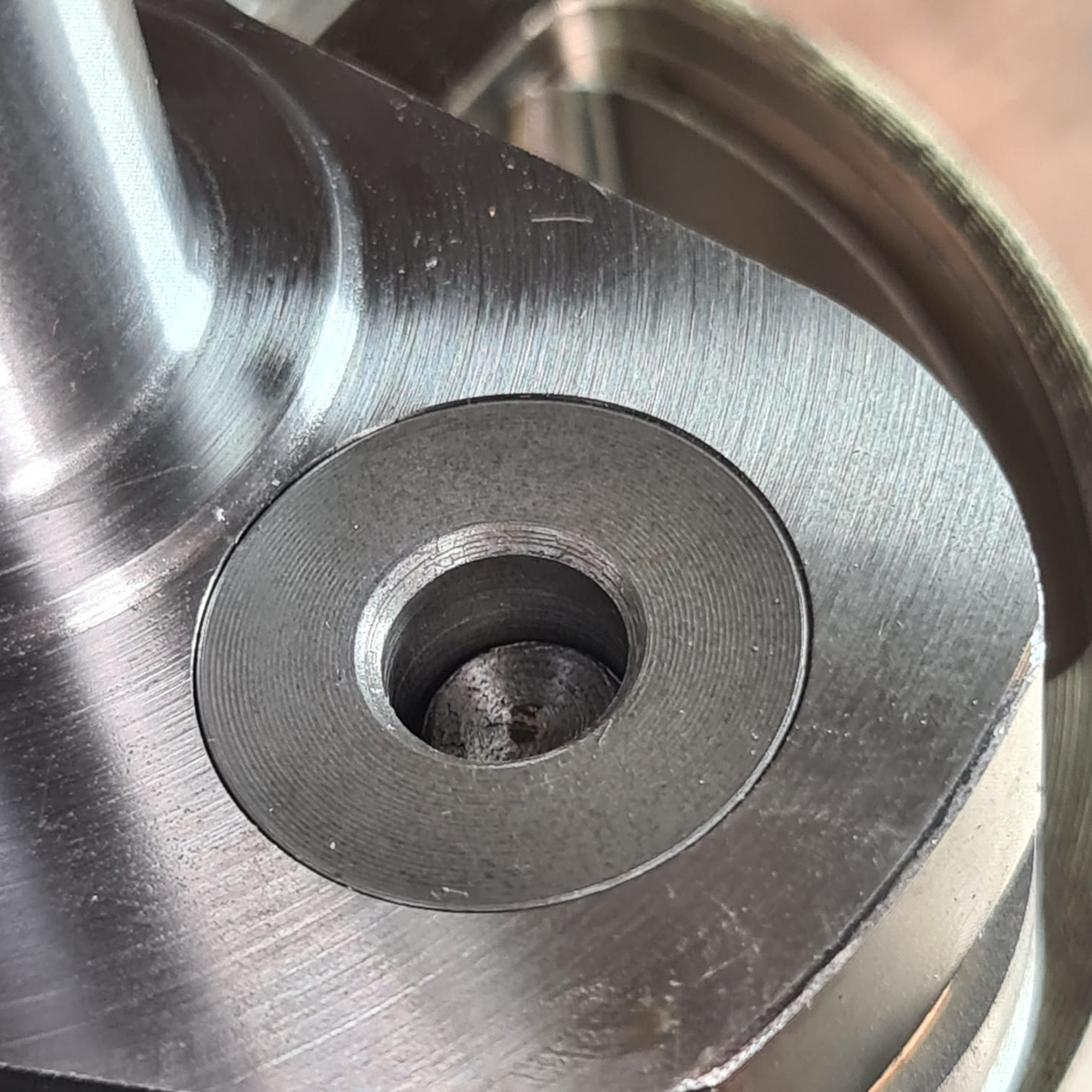

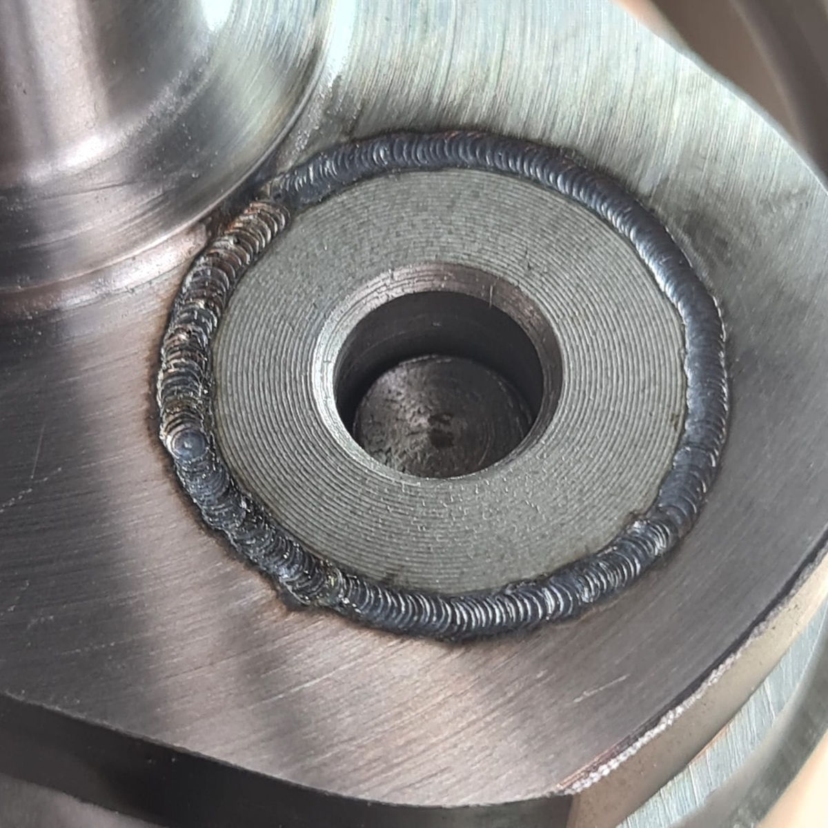

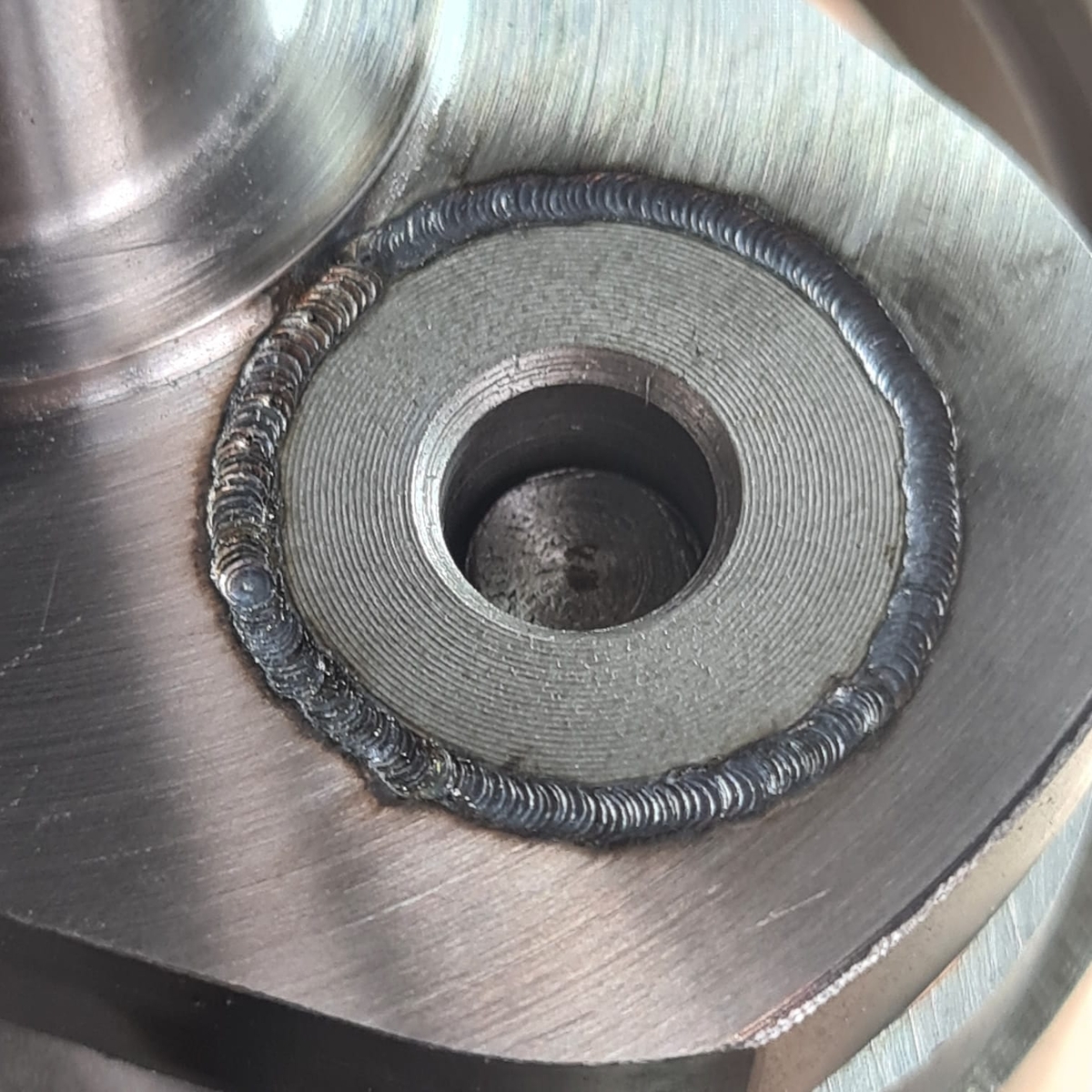

    • July 6, 2021 at 14:35
    • #110

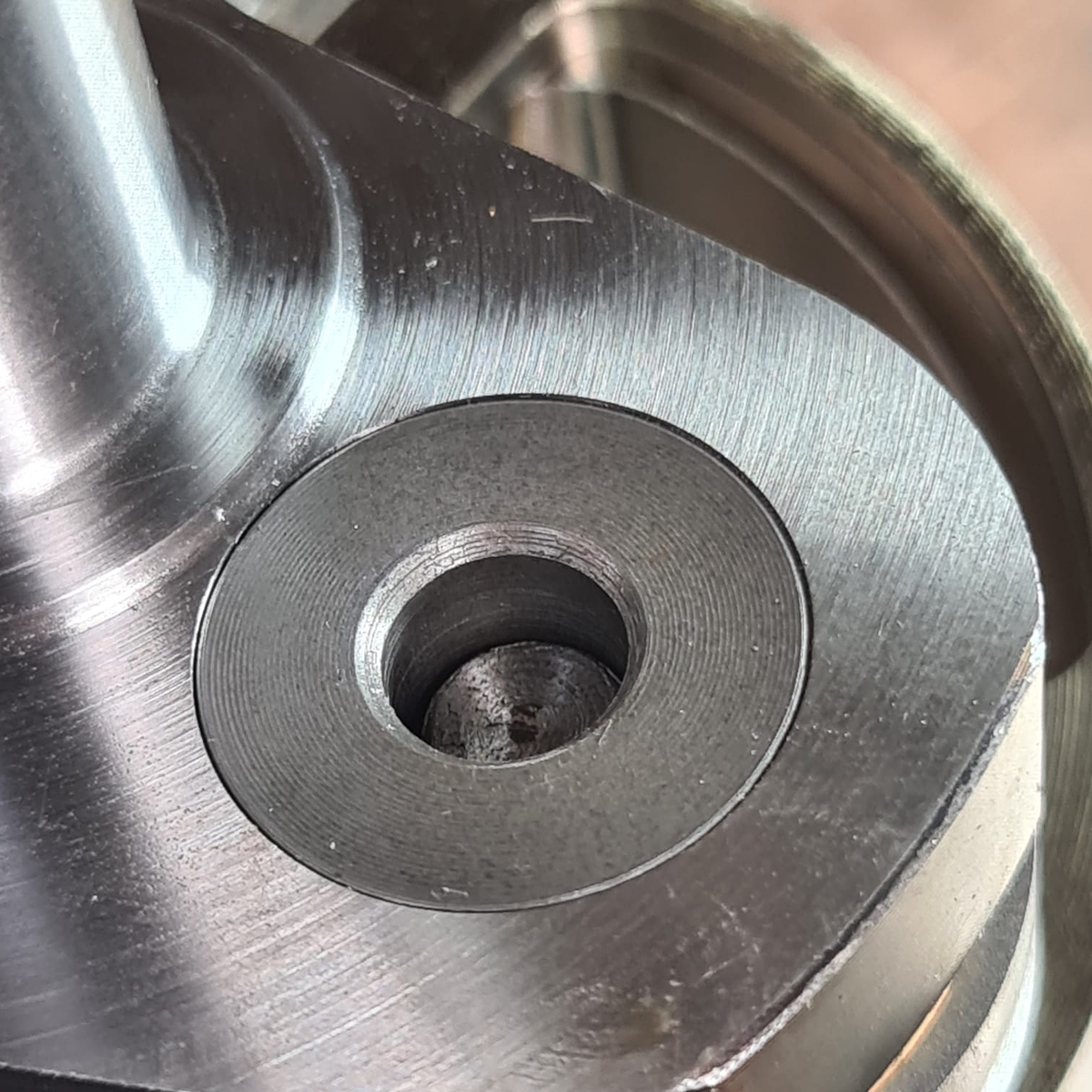

    Heute neue Kurbelwelle auf Rundlauf geprüft und Hubzapfen mit Alu verschweißen lassen gegen Verdrehung.
    Vorher
    Nachher
