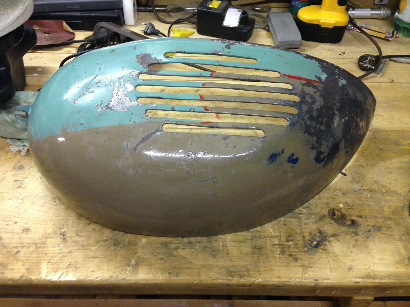

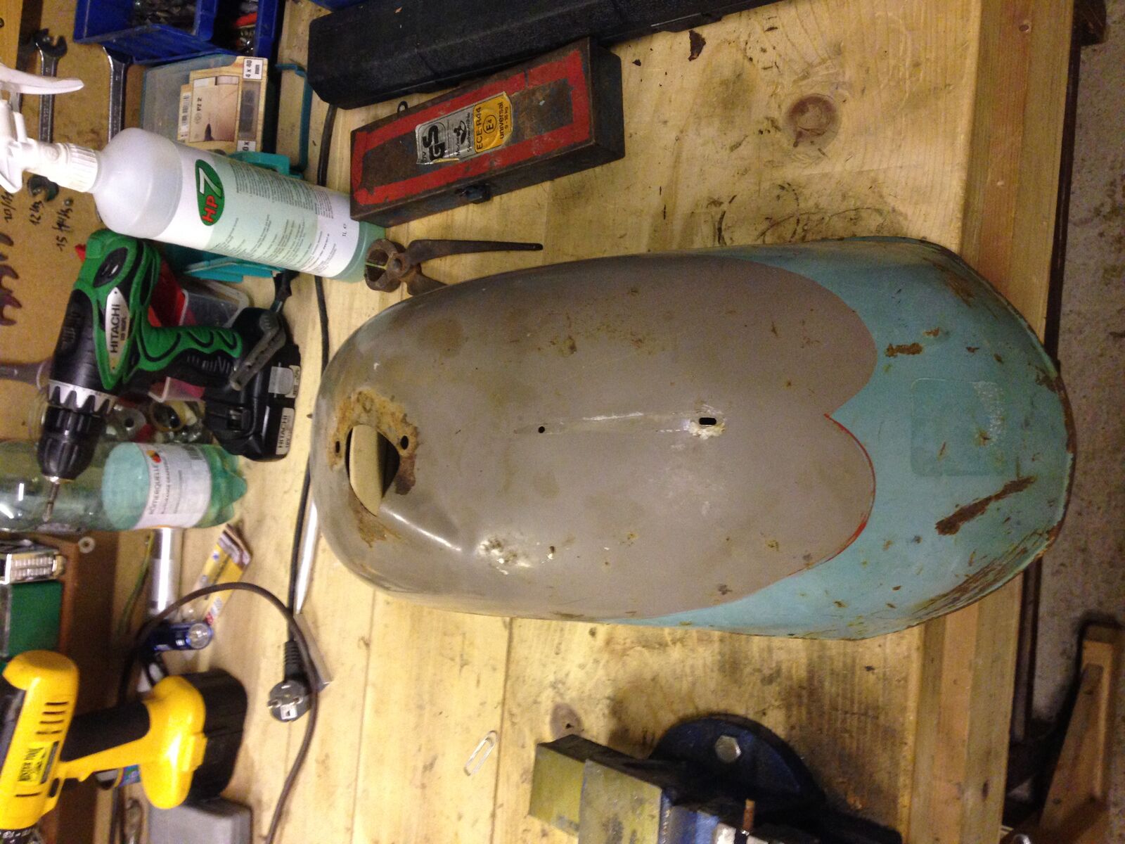

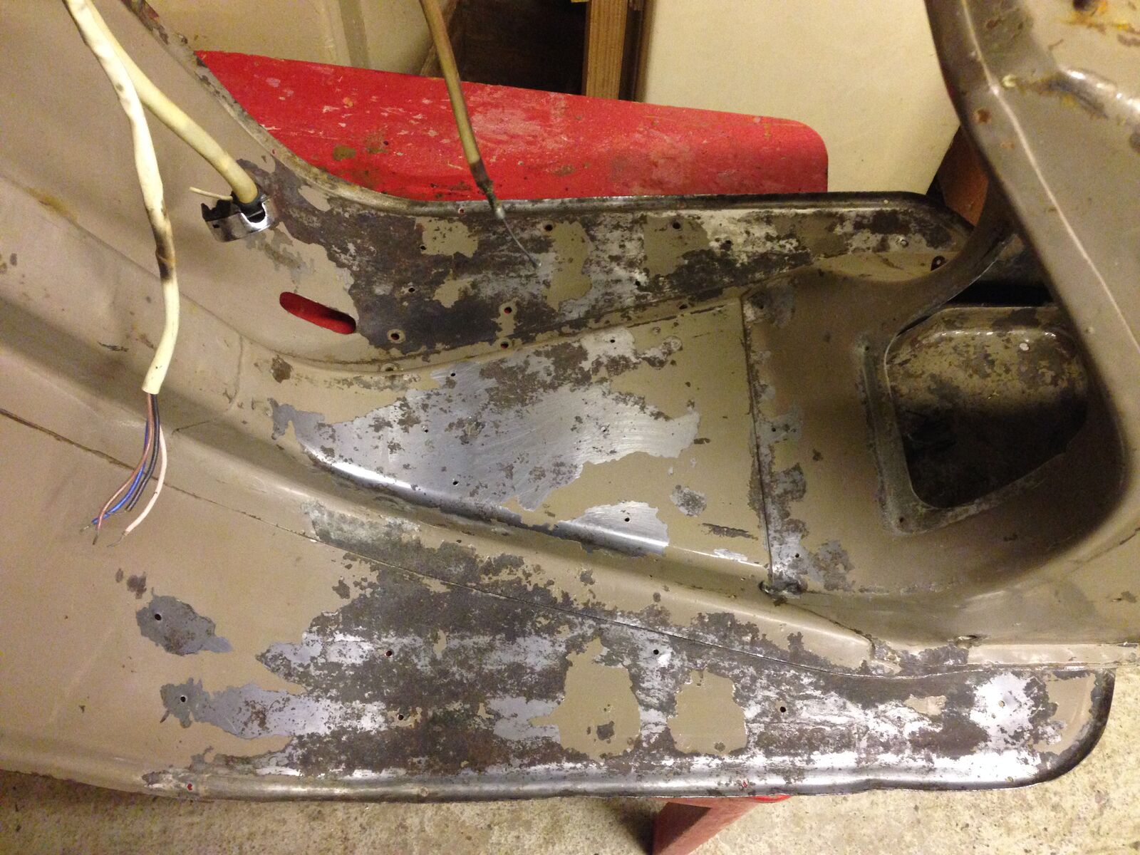

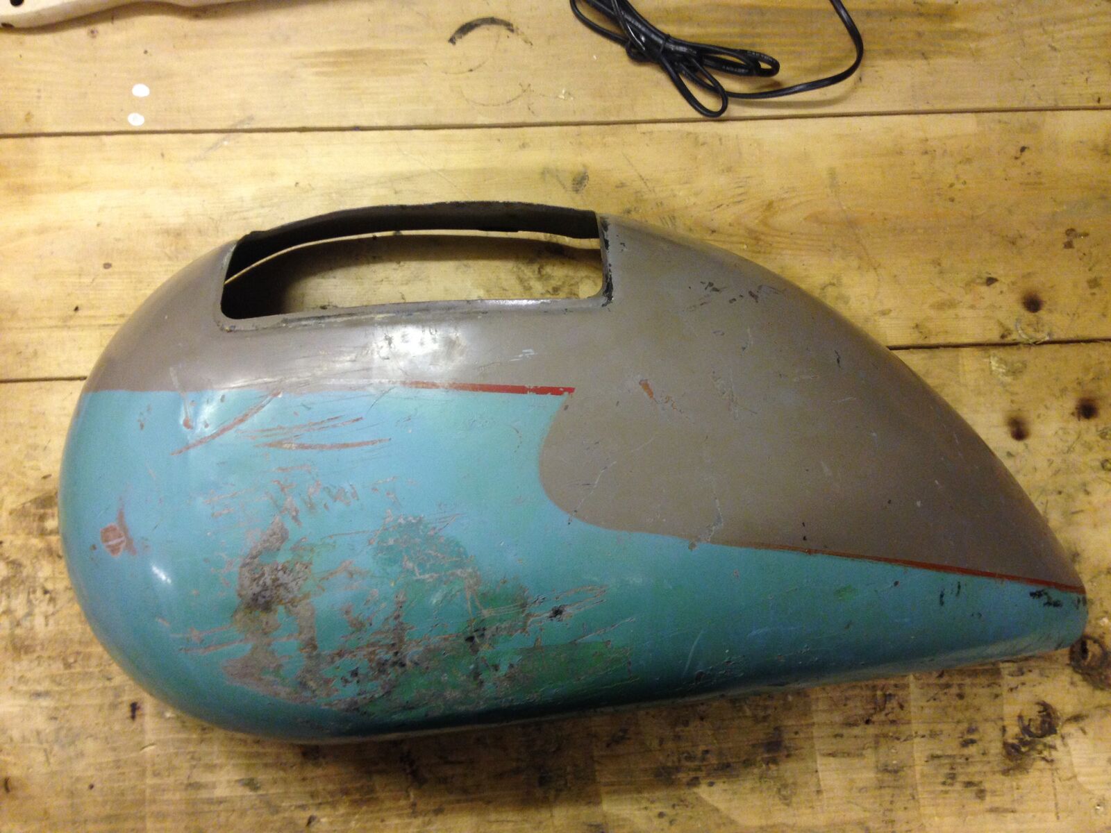

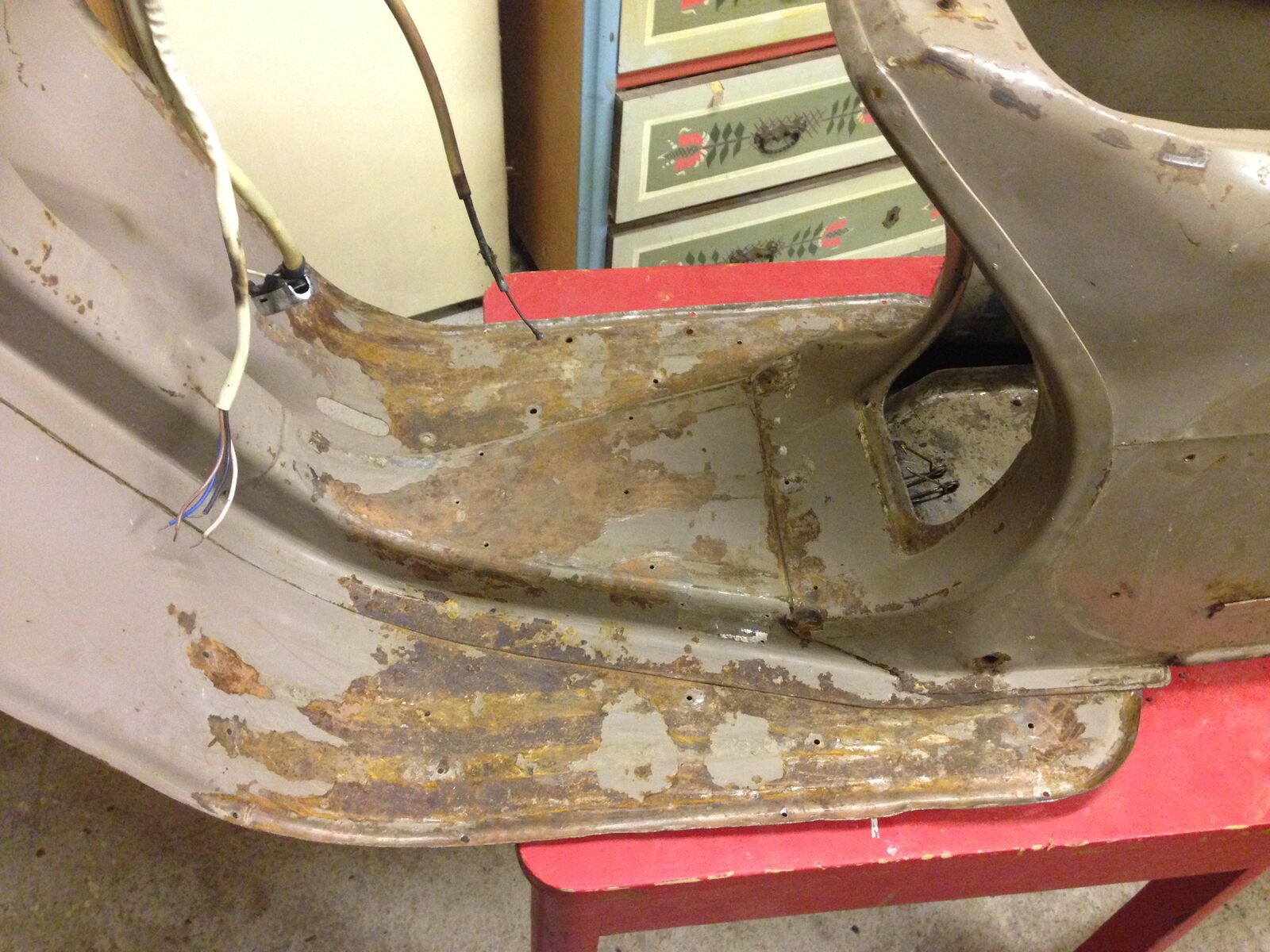

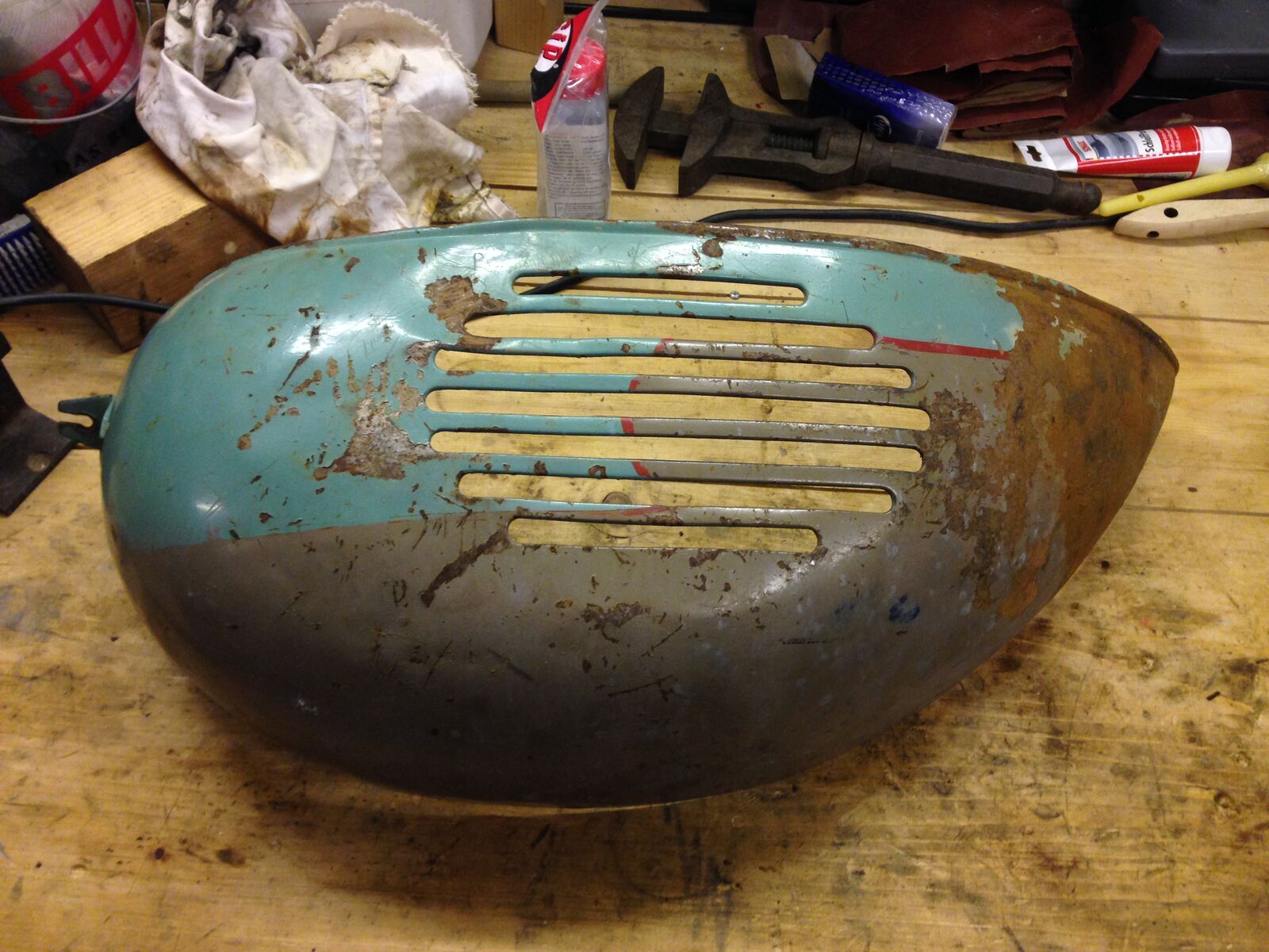

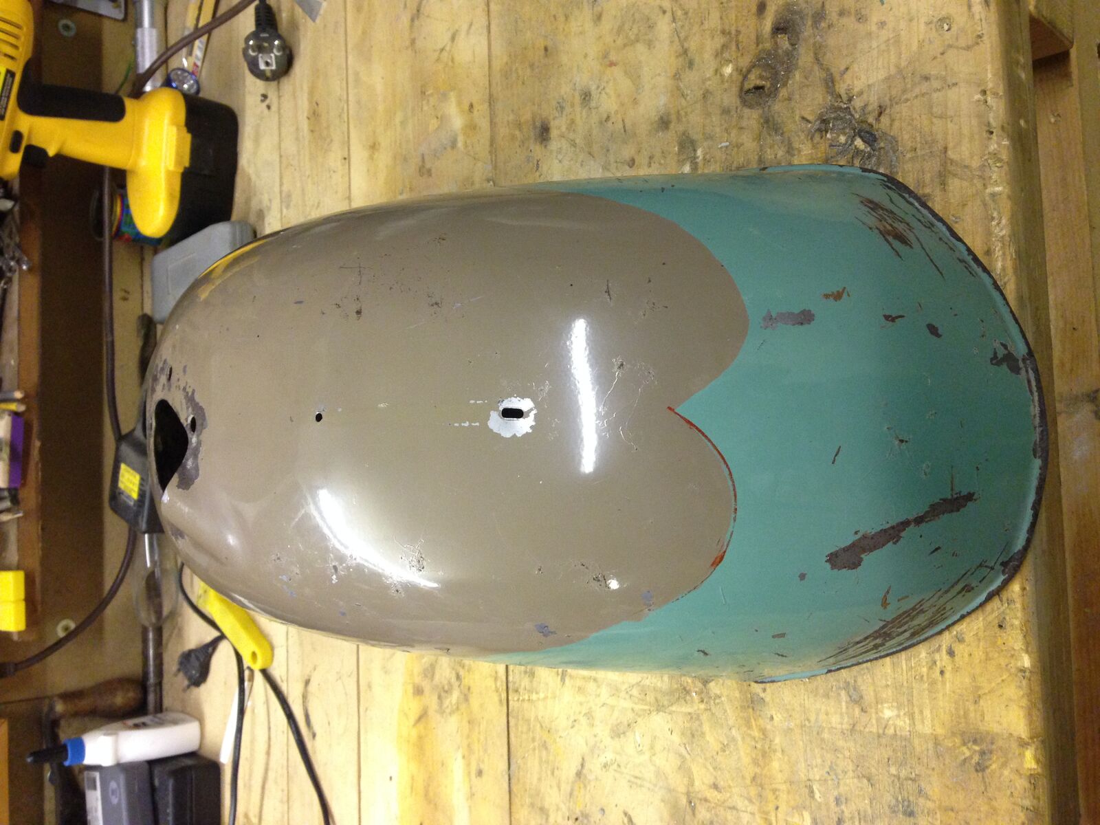

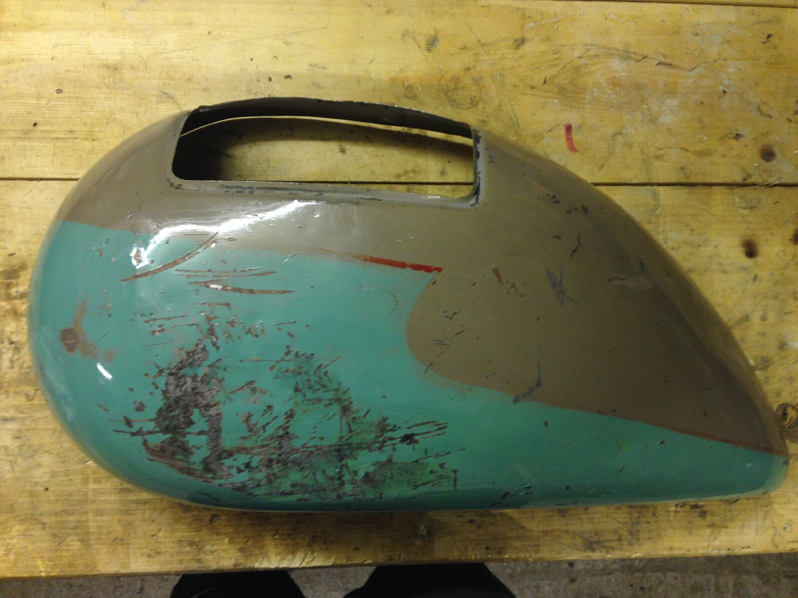

    bei mir hat sich wieder was getan. Motorhälften sind wieder zusammen (Getriebe ausdistanziert, neue Lager und Siris, Tannenbaum neue Federn,...). Hoffentlich ist das Kickstartersegment jetzt dicht (Filzring und Oring sind neu). Auch bei den KuWe Siris hab ich Bauchweh (bei einer Largeframe ist das einfacher). Öl ist noch keines drin.
    Auch mit der Karosse bin ich weiter gekommen. Pelox, Schleifpaste und Politur. Owatrol liegt bereit und kommt vielleicht noch drauf. für mein erstes mal find ich das Ergebnis nicht schlecht. eventuell gibts es noch einen Durchgang.
    hier einige vorher nachher

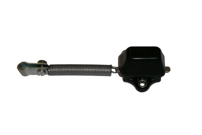

    • November 10, 2015 at 15:40
    • #643

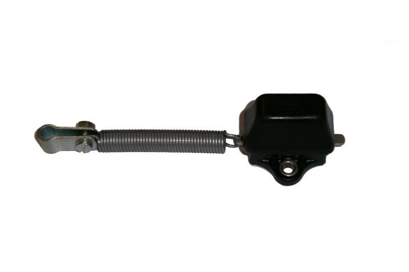

    Bremslichtschalter ist ein Schließer!
    Lampensockel hätte ich, überleg Dir aber ob du nicht umbaust auf die Standartlampen, denn in den Sockel passen nur
    die russischen Lampenformen. Die gibt es zwar nach wie vor zu kaufen (allerdings mit geänderter Wattanzahl) haben aber
    keine EU - Zulassung!

    danke für die Infos. Kann man da eigentlich jeden Schließer verbauen?
    werde den Lampelsockel umbauen.
  • 125vnb6
    1,842
    13,702
    2,357
    81241 München, Deutschland
    • November 10, 2015 at 16:23
    • #645
    na ja, jeden kannst nicht verbauen, er sollte eine ähnliche Bauform wie der Originale haben und dann
    musst ihn halt richtig positionieren bzw. am Seitenständerblech befestigen.
    so was in der Richtung (Hella Bremslichtschalter / Schließer) ein wenig modifizieren und den
    Lochabstand anpassen und das ganze passt...
    gibt es aber in günstigeren Ausführungen auch!

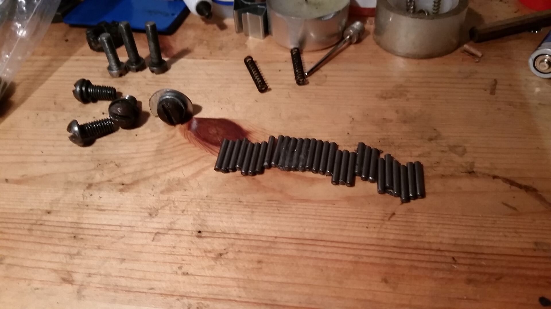

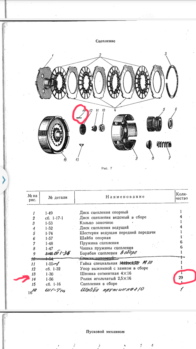

    • November 12, 2015 at 21:39
    • #647

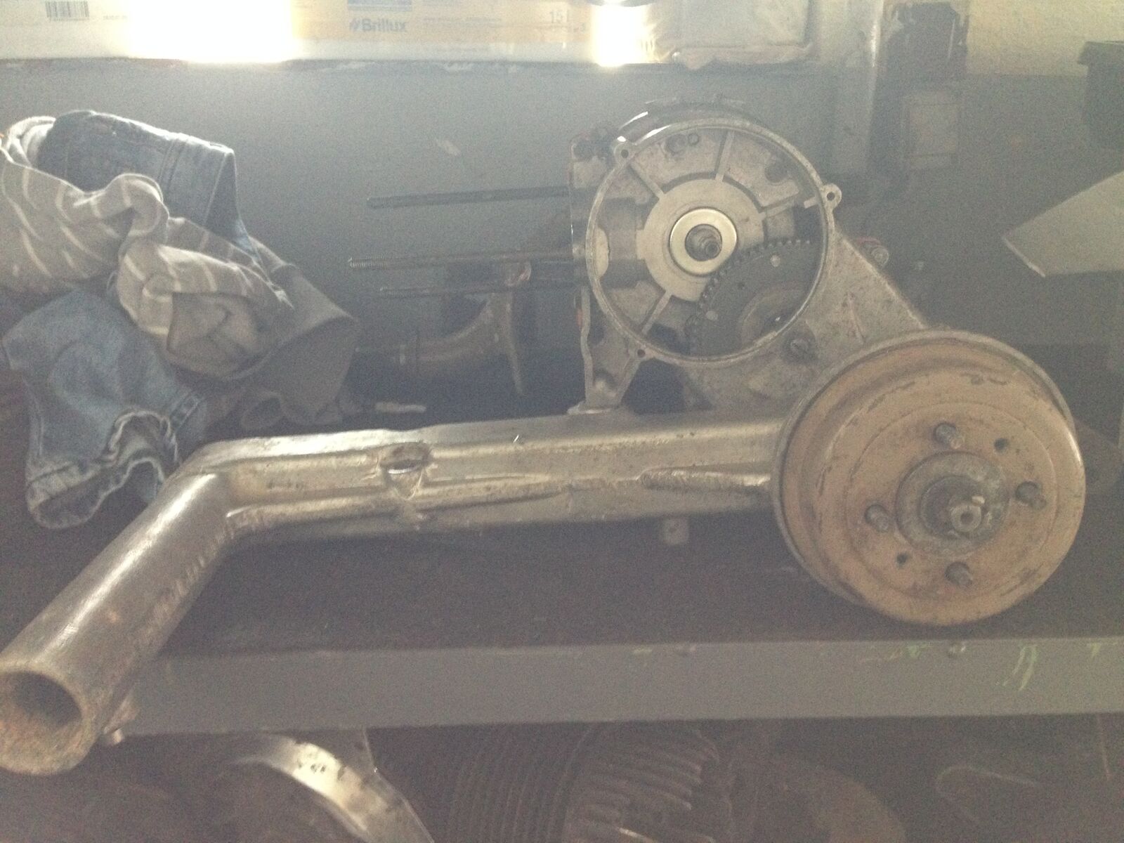

    Abend zusammen,
    Brauch Hilfe bei meiner Dummheit

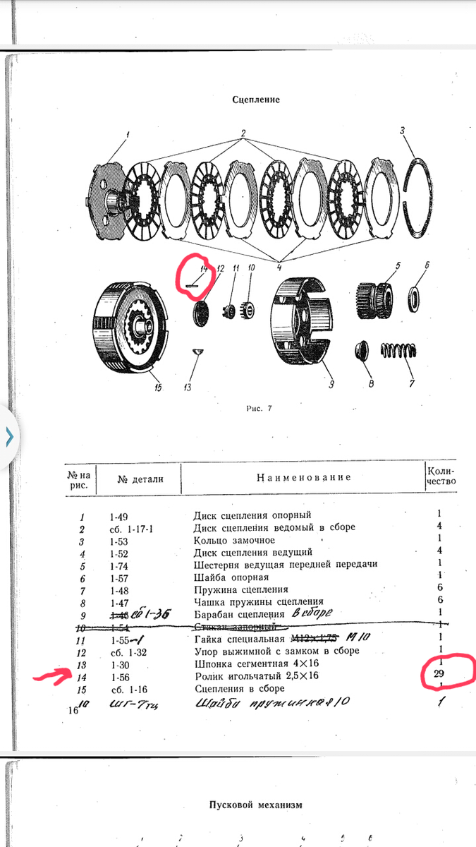

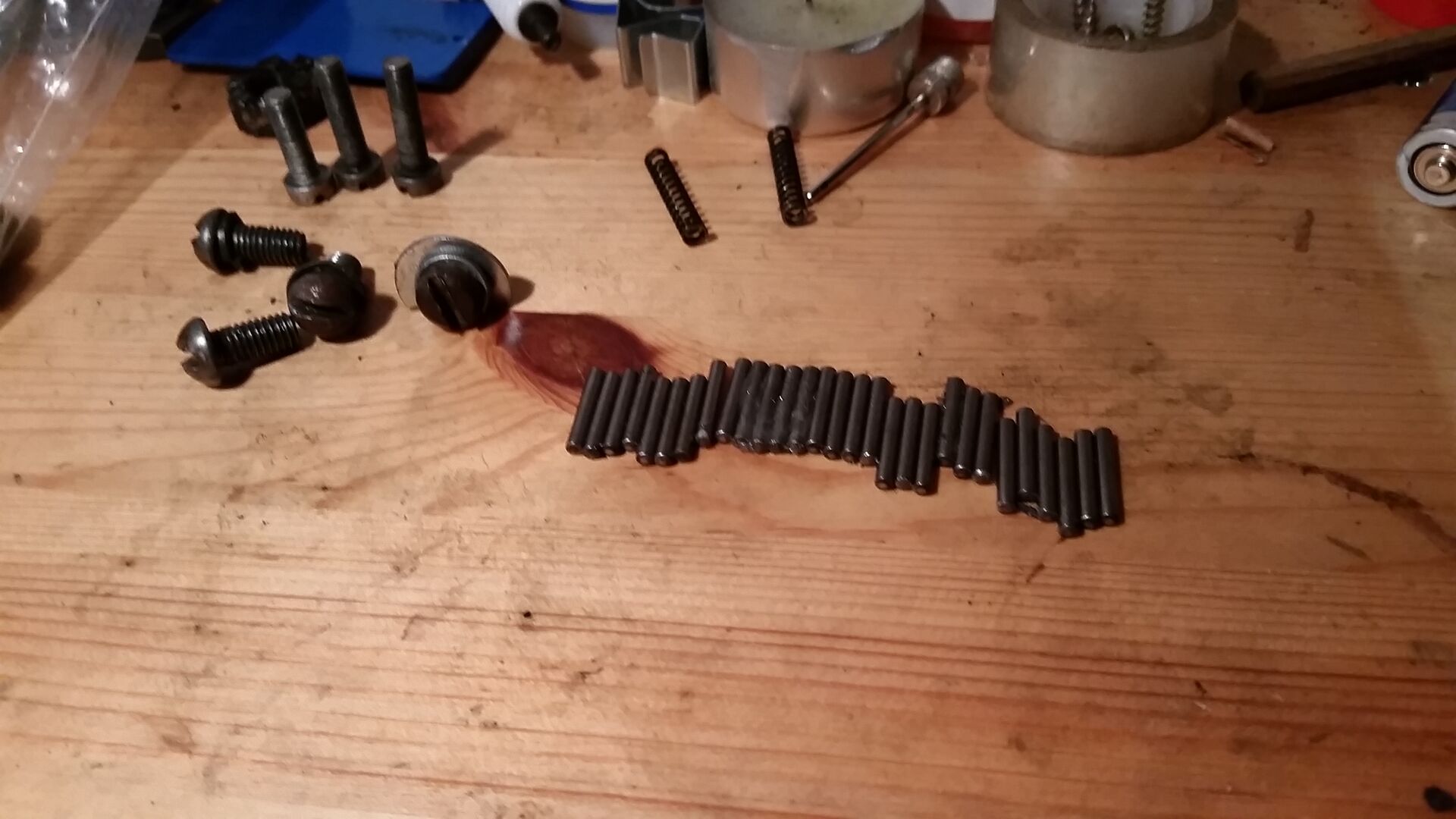

    Heute ist wieder ein Tag an dem ich voll auf dem Schlauch stehe. Hab mir heute etwas Zeit genommen alle wichtigen Schrauben am Motor mit neuen zu ersetzen. ( Motor ist bereits zerlegt. Hatte Probleme die Kupplung runter zu holen und musste Gewalt ansetzen. Dabei hab ich die Kupplung zerrunpt. )
    Nach dem ich alles mal Probeweise montiert hab, ist mir noch was übrig geblieben.
    Nadellager 29 Stück.
    Wo zu Teufel waren die? Hatte gedacht die sind von der Kupplung gewesen, bin mir nun aber nicht mehr sicher.
    Wer weiß mehr :-/
    Bild anbei
      • 173.32 kB
      • 1,920 × 1,080
      • 246
  • edisvespa
    37
    987
    187
    Rheinfelden (Baden)
    V 50 n Special, PX 125, Vjatka VP 150
    Vespa Club Lörrach
    • November 12, 2015 at 23:22
    • #648
    Kupplung siehe Bild. ☺ wenn Handbücher brauchst Mail an mich.

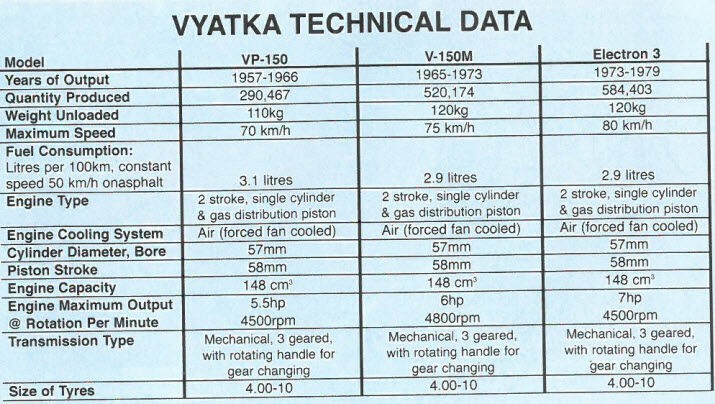

    die Vermutung von @ptuser, dass ich einen Motor vom Nachfolgermodell V-150Mhabe, hat sich bestätigt. Dieser wurde leicht geändert, was bis jetzt kein Nachteil war. Die Mehrleistung von 0,5PS ist mir auch recht.
    aufgrund der Frage von @TomsRusse habe ich gemerkt, dass ich eine Kupplung ohne Nadeln habe :D
    Leider ist mir aufgefallen, dass eine der Zwischen-/Trennscheiben (ohne Beläge) gebrochen ist. Kann mir eventuell einer der Kupplungszerstörer oder - PX/Sprint Wechsler so eine Scheibe zukommen lassen? Zahle natürlich dafür ^^
    hier noch die technischen Daten der verschiedenen Modelle (aus Scootering Vyatka story April 2001):
    2 Mal editiert, zuletzt von schoepfm (November 13, 2015 at 14:41)

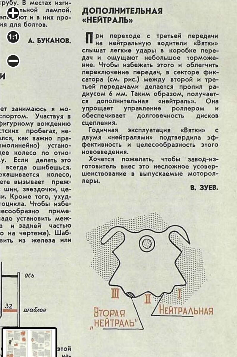

    • November 14, 2015 at 16:15
    • #650
    meine Schaltraste war leicht gebrochen, aber es war bereits eine zweite dabei. Habe gerade gesehen, dass sich die Zähne unterscheiden.
    Kennt jemand den Grund dafür? Die untere war verbaut.
  • ptuser
    38
    673
    126
    Wiesenhof 1, 6175 Kematen in Tirol, Österreich
    Вятка - Vjatka-Viatka-Vyatka-Wjatka-Wiatka-βιατκα VP-150
    MMVC
    • November 14, 2015 at 17:29
    • #651

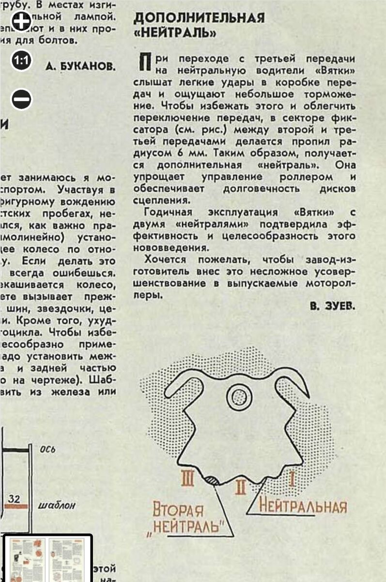

    In der sowjetischen Zeitschrift Za Rulem war in der Nummer 01/1963 eine Anleitung, wie man zwischen 2. und 3. Gang einen "zusätzlichen Leerlauf" in die Schaltraste feilen konnte. Vielleicht kommts ja daher..... 4-Gang gab es jedenfalls nicht.
    Zum Za Rulem Archiv
    [align=center]Hier gibts das Vyatka VP-150 Logo
    Hier ist die Vyatka Gleichteileliste!
  • schoepfm
    32
    357
    65
    Kufstein
    150 Sprint, Vyatka VP-150
    Cultblech Kufstein, Vespaholics Tirol
    • November 14, 2015 at 17:41
    • #652
    danke, genau so schaut es aus. echt genial welche Unterlagen du hast :) den Sinn verstehe ich aber noch nicht.
    2,600
    62,135
    11,831
    • November 14, 2015 at 21:11
    • #653
    Zitat von schoepfm
    danke, genau so schaut es aus. echt genial welche Unterlagen du hast den Sinn verstehe ich aber noch nicht.
    Vorschlag: Event. um im zusätzlichen Leerlauf, z.B. bergab, rollen zu können ohne das der Motor hochdreht.
