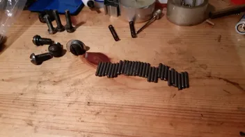

    Abend zusammen,
    Brauch Hilfe bei meiner Dummheit
    Heute ist wieder ein Tag an dem ich voll auf dem Schlauch stehe. Hab mir heute etwas Zeit genommen alle wichtigen Schrauben am Motor mit neuen zu ersetzen. ( Motor ist bereits zerlegt. Hatte Probleme die Kupplung runter zu holen und musste Gewalt ansetzen. Dabei hab ich die Kupplung zerrunpt. )
    Nach dem ich alles mal Probeweise montiert hab, ist mir noch was übrig geblieben.
    Nadellager 29 Stück.
    Wo zu Teufel waren die? Hatte gedacht die sind von der Kupplung gewesen, bin mir nun aber nicht mehr sicher.
    Wer weiß mehr :-/
    Bild anbei

    • November 12, 2015 at 23:22
    • #648
    Kupplung siehe Bild. ☺ wenn Handbücher brauchst Mail an mich.

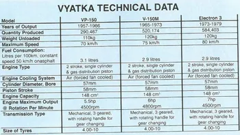

    die Vermutung von @ptuser, dass ich einen Motor vom Nachfolgermodell V-150Mhabe, hat sich bestätigt. Dieser wurde leicht geändert, was bis jetzt kein Nachteil war. Die Mehrleistung von 0,5PS ist mir auch recht.
    aufgrund der Frage von @TomsRusse habe ich gemerkt, dass ich eine Kupplung ohne Nadeln habe :D
    Leider ist mir aufgefallen, dass eine der Zwischen-/Trennscheiben (ohne Beläge) gebrochen ist. Kann mir eventuell einer der Kupplungszerstörer oder - PX/Sprint Wechsler so eine Scheibe zukommen lassen? Zahle natürlich dafür ^^
    hier noch die technischen Daten der verschiedenen Modelle (aus Scootering Vyatka story April 2001):
