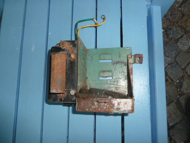

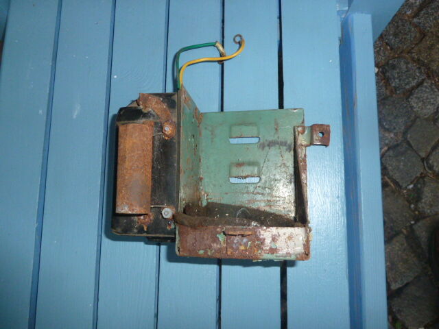

    damit man vielleicht mal den Unterschied zu dem modernen BGM Regler sieht und dem russ. Kleinkraftwerk (Gleichrichter)
    links das Teil ist der Gleichrichter, fast so groß wie die Batterie selbst

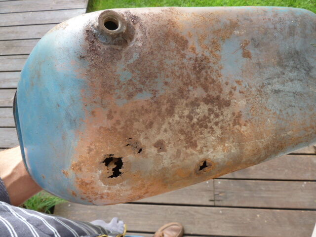

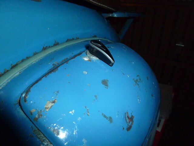

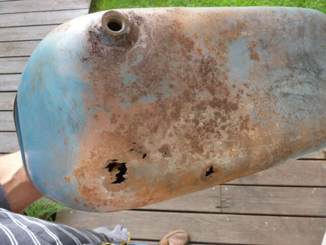

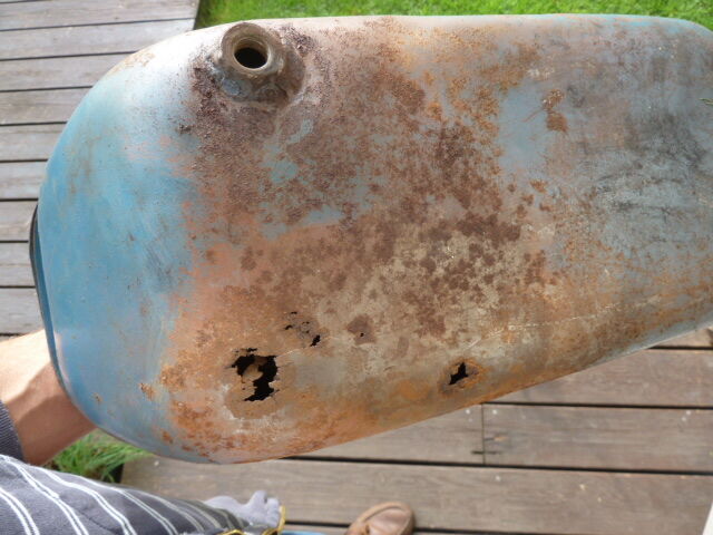

  • ...so wie üblich bei einer Instandsetzung, gibt es natürlich auch Rückschläge..

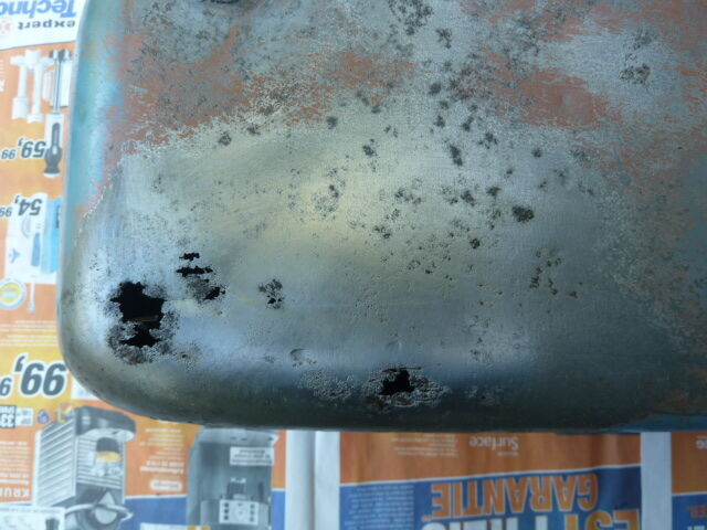

    gestern habe ich Vergaser, und Benzinhahn demontiert und wollte dabei auch gleich die Tankunterseite behandeln bzw. Tank entrosten.
    Beim Rost abbürsten musste ich leider feststellen, das die vermeintlichen Rostaufblühungen doch intensiverer Natur sind und das der Tank
    an mehreren Stellen im vorderen Bereich durch gerostet ist..
    ärgerlich, denn der ist im freigelegten Originalzustand, ein Ersatztank wäre mit Sicherheit aufzutreiben, aber ob im O-Lack natürlich
    fraglich. Die Instandsetzung dieses Tank´s ist zeitaufwendig und daher sicherlich nicht ganz billig

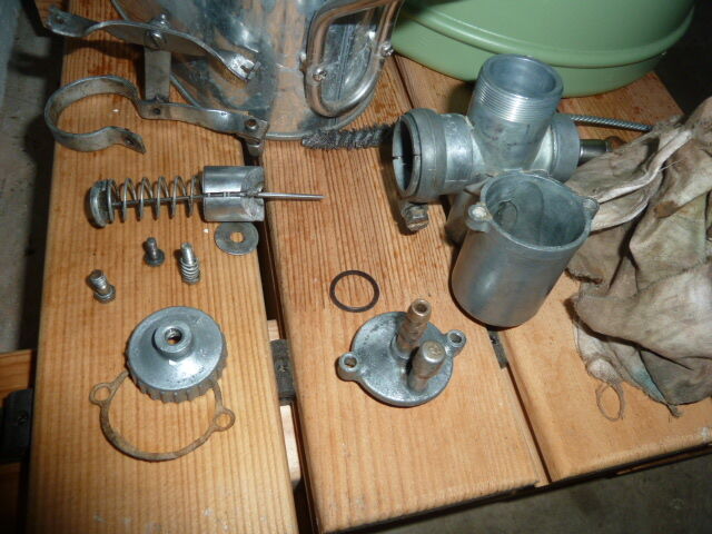

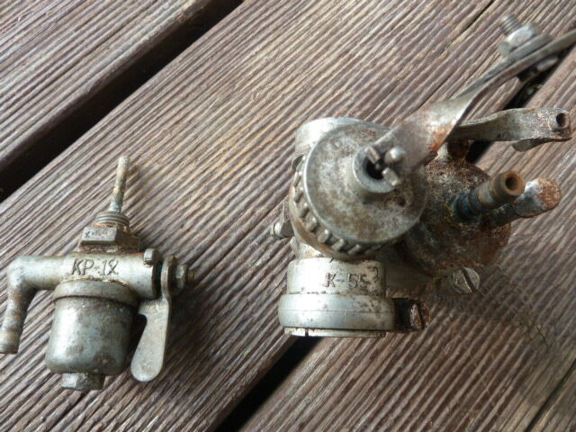

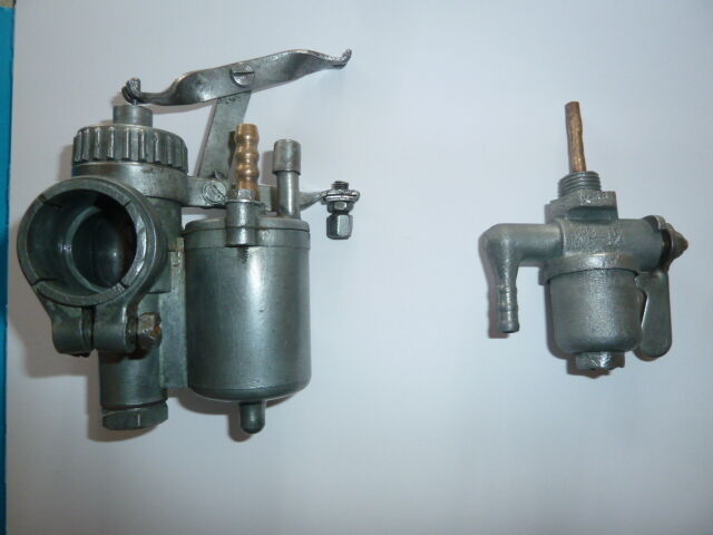

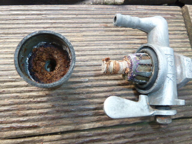

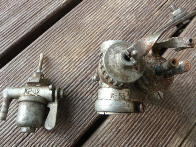

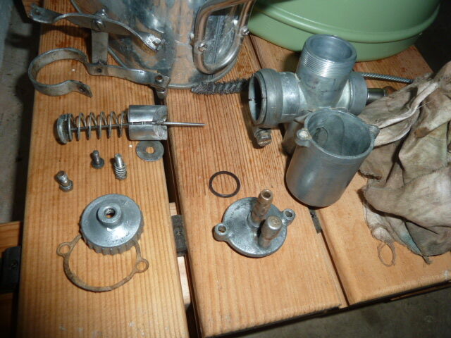

    weiterer Bauteile waren gestern noch der
    Benzinhahn Type KP-12 und der Vergaser Type K-55
    Benzinhahn hat ein Anschlussgewinde M14 und einen geraden Abgang nach hinten.

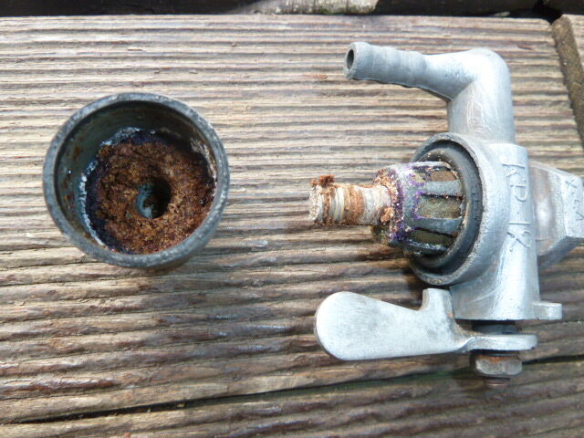

    weil immer wieder auch das Märchen auftritt, vom Scheunenfund und dreimal runtertreten und die Mühle läuft.
    Mag sein, dass es das hin und wieder gibt. Sollte aber ein Fahrzeug Jahrzehnte lang gestanden sein, mit Sprit
    der sich dann verflüchtigt hat bzw. ausgeflockt und den Vergaser und Benzinhahn verharzt und zugesetzt hat,
    dann spielt es das nicht mehr. Dann schaut nämlich so aus
    gleiches natürlich auch beim Vergaser in den verschiedenen Kammern
    Jetzt werden sich einige fragen, warum macht er das, wenn eh ein anderer Motor rein kommt.
    Weil auch der Original Motor instand gesetzt wird ....., da ich den relativ sicher zum Typisieren noch brauchen werde
    und mich gereinigte Teile immer mehr ansprechen und motivieren weiter zu machen, als total versiffte...
    Ich gebe aber zu der Trend geht momentan in Richtung an total versifften Teilen zu schrauben und wenn überhaupt, dann erst danach
    eventuell zu reinigen.....aber wie ein jeder sein Pferd schlussendlich sattelt, bleibt natürlich ihm überlassen..
  • Der frühe Vogel fängt den Wurm.
    Der Tank ist leider ein Rückschlag. Gehört aber aufgearbeitet.
    Benzinhahn und Vergaser sind aber soweit ok. Wie sieht es mit den Düsen aus?
    Ich würde den Motor auch aufarbeiten, wenn du einen PXer einbaust legst du das Original konserviert in die Ecke.
    Erfolgreiches Wochenende.
  • Wenn Du einigermaßen schweißen kannst,(MAG Schutzgas) kannst Du den Tank dank moderner Tanksiegel Kits selbst instandsetzen und dauerhaft dicht bekommen.
    Schneide die befallen Stellen großzügig raus und punkte ein neues Blech ein. Wichig ist dabei, dass Du in den noch glühenden Punkt den nächsten Punkt setzt. Keinesfalls darfst Du damit Nähte ziehen, hier kommt zuviel Wärme ins Blech und Du brennst es durch. Danach eine Zitronensäure-Spaxschrauben-Kur zur Rostentfernung und dann mit KBS, Kreem, oder POR 15 versiegeln. Fertig, hält und ist dicht. Die Siegelkits verschliessen problemlos Stecknadelkopf große Löcher.
  • Zum Thema Batterie: Die ist bei meiner Stray Bullet unter dem Tank, genau wie der Regler und der ganze andere Elektrik Kram. Übrigens genau wegen des Stauraumes in der Gepäckfachbacke.
  • @Pornstar : siehst und ich habe mich schon gefragt, was ich mit dem überschüssigen Raum da unten anstelle :) aber das nehme ich mir zu Herzen.
    Ist ein neuer Ansatz bei der Elektrik. Bezüglich Schweißen, das kann ich leider nicht mal ansatzweise so gut wie du und du behauptest ja schon von Dir, dass das

    ...wobei ich habe noch Glück gehabt, denn ich wollte schon übermotiviert vor Tagen den Tank unter Zitronensäure setzten, abgehalten hat mich nur der verharzte
    Benzinhahn, hätte eine nette Überraschung gegeben wenn sich 10 Liter verdünnte Zitronensäure nächtens in der Garage verteilt hätten...
    aber was tut man nicht alles um es knattern zu hören...
    ...aber egal wird halt vorübergehend ein anderer Tank reingehängt

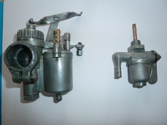

    so habe heute auch schon weiter gemacht und die gestern "eingelegten Teile" gereinigt und wieder zusammengebaut
    wie gesagt Benzinhahn ist ein M14*(1.25 o.1.50) Gewinde, also wer sich die Mühe nicht machen möchte den aufzuarbeiten, da gibt es jede Menge an Nachbauhähnen
    wichtig aber, der Benzinhahn sitzt in Fahrtrichtung gesehen auf der linken Seite, daher wie beim Original einen nehmen der einen geraden Abgang hat bzw. einen
    der leicht nach rechts neigt, somit wäre der Kraftstofffluss besser gewährleistet.
    Vergaser ist ähnlich aufgebaut wie die Dellorto Vergaser (TA18 und Konsorten), da sollten auch die Dichtungen passen (Verschraubung HD und Schwimmerkammerabdeckung)
    Hauptdüse soweit ich es entziffern konnte Größe 65, Nadelstellung 2 Kerbe von oben, Schwimmer ist dicht
    ...aber wie die Sitze der Nadel beisammen sind und ob die Schwimmernadel wirklich schließt wird der Test erst weisen, das sind halt leider die Knackpunkte an diesen
    Vergasertypen. Chokeeinrichtung sitzt am Luftfilterdeckel (manuell auf / zu)
    Anschlußweite 26mm (Durchlass innen ca. 22mm)
    sollte meiner nicht wirklich funktionieren, werde ich da aufgrund der Ersatzteilknappheit auf einen Standart Vergaser von Dellorto oder Polini zurück greifen, die lassen sich
    dann auch deutlich einfacher abstimmen

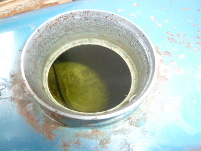

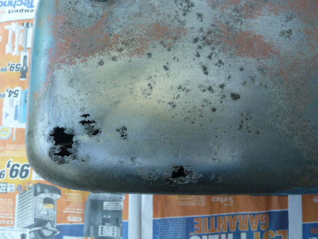

  • ..so nachdem ich einige Anfragen eingeholt habe bezüglich Tank schweißen und ich mir mehrere Absagen eingehandelt habe, habe ich das
    Ganze selber in die Hand genommen.
    Wie gesagt es ist natürlich machbar, allerdings auch eine sehr undankbare Arbeit, wo vor allen der Arbeitsaufwand nicht wirklich absehbar ist,
    bis das Ganze dicht ist. An gewerbliche Tanksanierer "Oldtimerwerkstätten" braucht man sich da in der Regel nicht wenden, die eingeholten
    Kostenvoranschläge fingen bei knapp €300 an. Teuerster war €440.--. Für einen Rollertank also nicht wirklich relevant.
    Ich bin ein sehr mangelhafter Schweißer und habe auch nicht die Möglichkeit, von daher musste ich mir etwas anderes überlegen.
    Ich stieß dann auf verschiedene Ausführungen mit Epoxy- Harzen und entschied mich dieses einmal zu probieren (mehr als in die Hose gehen
    kann es ja nicht..) Ein Ersatztank wäre sicher zum Auftreiben gewesen, aber wie gesagt meiner ist O-Lack und somit wollte ich Ihn erhalten
    ....und wie am Anfang schon gesagt es ist eine Russin und daher darf man auch russisch ans Werk gehen

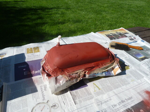

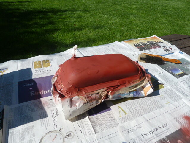

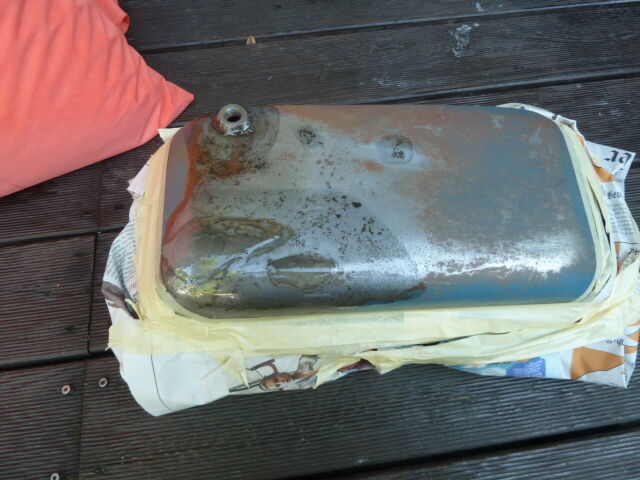

    Tank wurde mit Pelox an der Unterseite entrostest und auch an den Lochränder im Inneren des Tankes, danach sauber und ordentlich
    gespült (wichtig da Pelox in Holräumen bzw. auch bei Tanksanierungen nicht angewendet werden soll), danach getrocknet (Heißluftfön)
    an den großen Löcher habe ich dünnmaschiges Metallgewebe von innen angepunktet und habe die Stellen mit Flüssigmetall großzügig
    verschlossen. Das ging auch ganz gut von Innen mit einem groben Pinsel. Danach habe ich die verschlossen Stellen noch zusätzlich mit
    einem Zweikomponeten Harz überzogen. Ebenfalls wieder abtrocknen lassen und danach mit Rostschutzgrundierung den Tankunterteil
    lackiert.

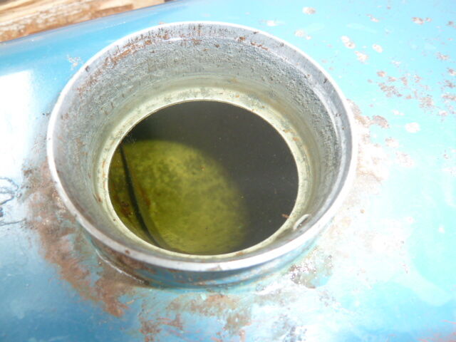

    Momentan wird der Tank innen entrostet mit Zitronensäure (Fdox habe ich mir nicht getraut einzusetzen). Ich fahre mal eine dreitages
    Kur mal sehen wie nachher alles ausschaut. Nach 24 Std habe ich heute mal die Zitronensäure gewechselt und mal mit der Spax-Methode
    den groben Dreck entfernt bzw. mal rausgespült. Tank ist nach wie vor dicht und man kann an der Innenseite bereits das blanke Metall erkennen.Neue Mischung und nochmals 48 Std volles Programm dann sollte eigentlich das Gröbste überstanden sein.
    Anschließend werde ich den Tank, so wie es pornstar vorgeschlagen hat, mit Por 15 versiegeln.
    Das Versiegeln ist dann mit Abstand die nervigste Arbeit, aber von der wird abhängen ob das Ganze dann längerfristig dicht ist
    oder nicht. Nachdem bekanntlich nichts für die Ewigkeit ist, bin ich schon zufrieden wenn er die nächsten 5 Jahre hält..
    Materialkosten mit Versiegeln bei knapp € 70 (man ist bereits bei der Variante bei den Kosten von einem Ersatztank)

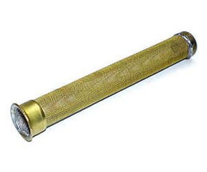

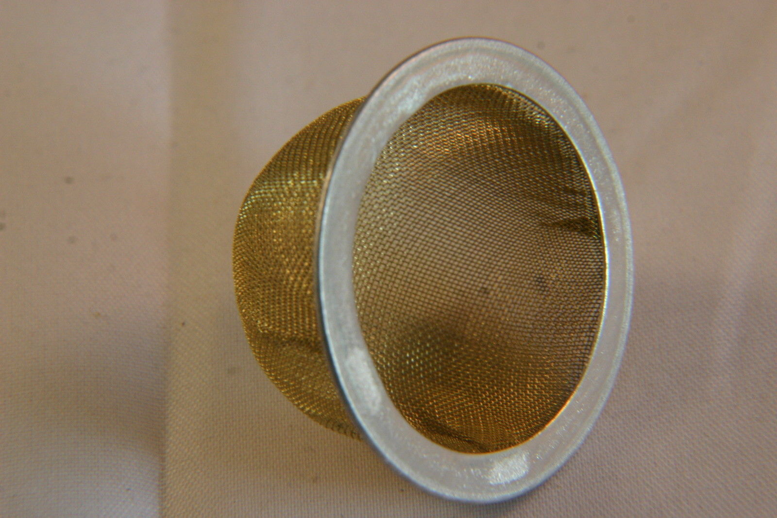

    Tanksieb war ebenfalls original verbaut, da gibt es ebenfalls von den Simson Moperl einen günstigen Ersatz für
    knapp € 2,00 (muss allerdings für einen 60mm Stutzen sein !!!)

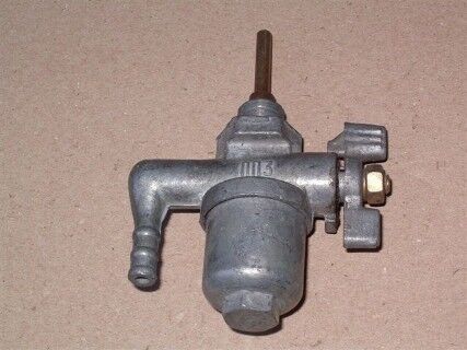

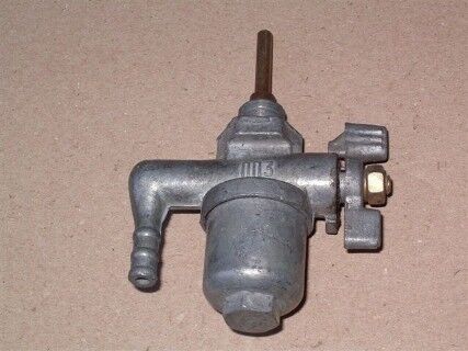

    Nachdem aber ein Tank immer nur so gut funktioniert wie sein Benzinhahn, habe ich mich diesem auch gleich mal angenommen.
    Modell orig: KP-12 (es sollte auch ein KP-15 passen)
    Nachdem Reinigen und Zerlegen auf Funktion geprüft
    Dichtung Wassersack leider porös und undicht (Masse 28mm außen und 16mm innen) da muss man auf eine Alternative zurückgreifen, ich
    habe da nicht passendes gefunden. Ersatzdichtung wäre vom Wassersack Trabbi (Masse 28mm außen und 24mm innen)
    Das Innenmaß ist nicht so wichtig, aber das Außenmaß muss unbedingt 28 mm haben (Gehäuse Wassersack hat 27,7mm).
    An der Verschraubung mit dem Tank ist eine Fiberdichtung (Innendurchmesser 14mm o. 15mm Außen mind. 21 mm)
    Sollte der Benzinhahn am Hebel selbst undicht sein, dann ist es blöd, da da drinnen eine Korkdichtung verbaut ist und
    man auch einen spez. Schraubendreher benötigt um die Verschraubung zu lösen (ansonsten passen da die Korkdichtungen
    der Ever Best benzinhähne).
    Alternativ gibt es auch Nachbauhähne aus russ. Produktion (im Auktionshaus etc.)und da ist um ca. € 15 nicht´s verhaut
    meiner wird noch zusätzlich mit einem Steigrohrsieb versehen, damit ich ggf. nicht die ablösende Beschichtung im Filter des
    Wassersackes habe ;)

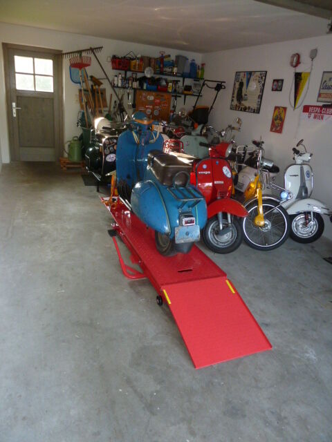

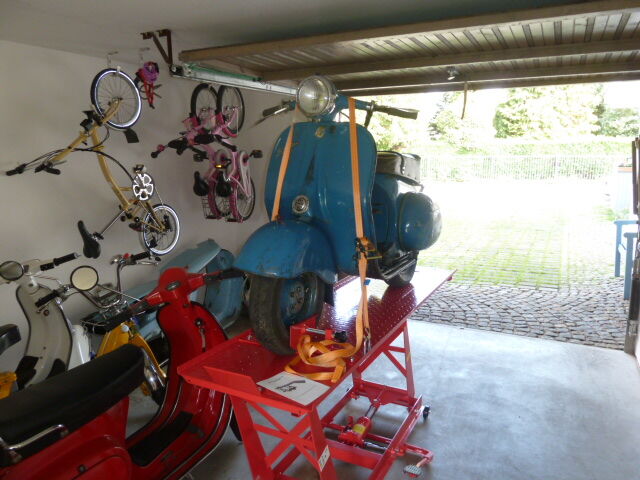

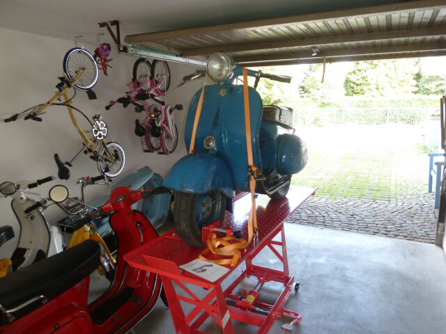

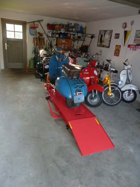

    Ein Freund aus Wien, kann mein "herumzangeln" am Boden in meinem Alter nicht wirklich sehen und
    hat mir eine kleine Hebebühne geschenkt und die wurde heute als Überraschung geliefert.
    ...man wir echt zum Kind mit solchen Spielsachen, habe den Roller garantiert 10* rauf und runter fahren lassen
  • Kann das mit der Hebebühne seeeehr gut nachvollziehen! Ich schlag ja schon Purzelbäume wenn in meiner Amateur Garagenwerkstatt das Licht angeht - nicht auszudenken was ich machte bei einer (elektrisch!!) betriebenen Hebebühne!
    Weiter so! :thumbup:
  • @ aarwespe :......nicht neidig sein, du hast dafür die schöneren Frauen und schnelleren Moped´s (oder auch umgekehrt) und somit
    gleicht sich doch im Leben alles wieder aus!

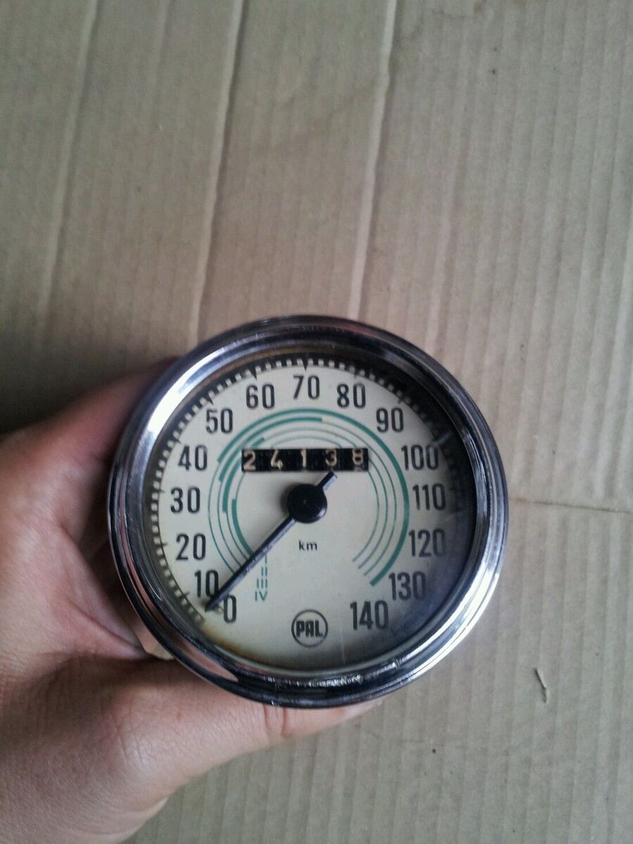

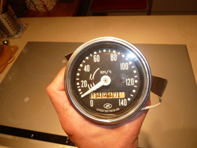

    heute kam mein Tacho, leider habe ich mich zu früh gefreut die Serie die ich erstanden habe (Bez. 1578-65) für die Typen
    M-72, K750, MW, Dnepr, Ural sind leider zu groß. Es muss hier wirklich ein (original Tacho) mit der Bezeichnung (1578-52)
    verbaut werden...also einer mit knapp 70mm Durchmesser (Chromring ca. 78mm).Ist aber weiter nicht dramatisch um €20
    kommt er in meine Tachosammlung
    (Tacho Ural mit Tachobeleuchtung)

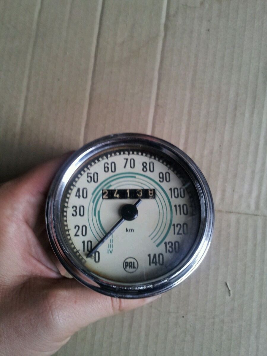

    dafür habe ich einen PAL Tacho von einer JAWA ausfindig machen können, der würde mir auch gefallen
    die Tachos sind jetzt nur mal für die Zukunftsversion, wenn das Moperl über 100km/h rennen soll (wird), damit
    nicht ständig dann auf Tachoanschlag gefahren wird (der Originale funktioniert)

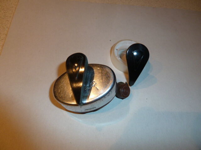

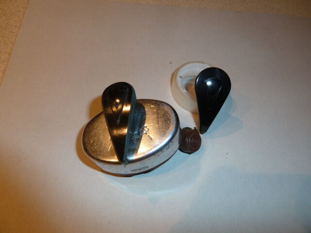

  • gestern kamen dann auch die bestellten Zündschlüssel und einen habe ich dann mal zur Probe für den Lichtschalter passend gemacht.
    In meinem Fall wieder was von der Ural.
    Wie ich schon mal geschrieben habe, eines der begehrten Ersatzteile ist eben dieser Zündschlüssel, der allerdings bei den meisten Fahrzeugen
    fehlt. Diese Schlüsssel gehen, was ich verfolgen konnte zw. €100 und €150 über den Ladentisch. Da mir der Preis deutlich zu hoch ist, habe ich
    mich nach einer Alternative umgesehen (aus der Ukraine um knapp € 4 / Stk bei heimischen Ostblock-Teile Händler wird er um das doppelte aufwärts gehandelt bei gleichen Versandkosten). Der Schlüssel ist relativ wuchtig von daher musste ich ihn ein wenig bearbeiten, mehr geht leider nicht, da er nicht voll gegossen ist sondern mit Hohlraum.
    Original (gab es in mehreren Farben)
    Nachbau Ural (da werde ich mich aber noch umschauen ob was schmäleres passend gemacht werden kann)
    Funktion ist aber gegeben
    gleichzeitig auch zum Versperren des Seitendeckel
