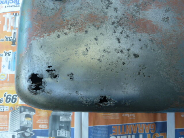

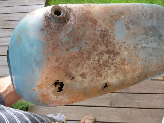

    ...so wie üblich bei einer Instandsetzung, gibt es natürlich auch Rückschläge..
    gestern habe ich Vergaser, und Benzinhahn demontiert und wollte dabei auch gleich die Tankunterseite behandeln bzw. Tank entrosten.
    Beim Rost abbürsten musste ich leider feststellen, das die vermeintlichen Rostaufblühungen doch intensiverer Natur sind und das der Tank
    an mehreren Stellen im vorderen Bereich durch gerostet ist..
    ärgerlich, denn der ist im freigelegten Originalzustand, ein Ersatztank wäre mit Sicherheit aufzutreiben, aber ob im O-Lack natürlich
    fraglich. Die Instandsetzung dieses Tank´s ist zeitaufwendig und daher sicherlich nicht ganz billig

    Der Tank ist leider ein Rückschlag. Gehört aber aufgearbeitet.

    Wenn Du einigermaßen schweißen kannst,(MAG Schutzgas) kannst Du den Tank dank moderner Tanksiegel Kits selbst instandsetzen und dauerhaft dicht bekommen.
    Schneide die befallen Stellen großzügig raus und punkte ein neues Blech ein. Wichig ist dabei, dass Du in den noch glühenden Punkt den nächsten Punkt setzt. Keinesfalls darfst Du damit Nähte ziehen, hier kommt zuviel Wärme ins Blech und Du brennst es durch. Danach eine Zitronensäure-Spaxschrauben-Kur zur Rostentfernung und dann mit KBS, Kreem, oder POR 15 versiegeln. Fertig, hält und ist dicht. Die Siegelkits verschliessen problemlos Stecknadelkopf große Löcher.

    @Pornstar : siehst und ich habe mich schon gefragt, was ich mit dem überschüssigen Raum da unten anstelle :) aber das nehme ich mir zu Herzen.
    Ist ein neuer Ansatz bei der Elektrik. Bezüglich Schweißen, das kann ich leider nicht mal ansatzweise so gut wie du und du behauptest ja schon von Dir, dass das
    nicht dein Spezialgebiet ist :/ , von daher werde ich mich eines "Profis" bedienen....und machen lassen
    ...wobei ich habe noch Glück gehabt, denn ich wollte schon übermotiviert vor Tagen den Tank unter Zitronensäure setzten, abgehalten hat mich nur der verharzte
    Benzinhahn, hätte eine nette Überraschung gegeben wenn sich 10 Liter verdünnte Zitronensäure nächtens in der Garage verteilt hätten...
    aber was tut man nicht alles um es knattern zu hören...
    ...aber egal wird halt vorübergehend ein anderer Tank reingehängt

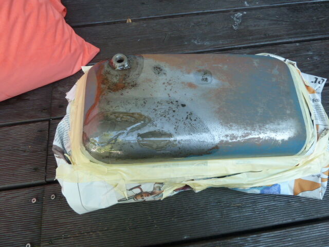

    ..so nachdem ich einige Anfragen eingeholt habe bezüglich Tank schweißen und ich mir mehrere Absagen eingehandelt habe, habe ich das
    Ganze selber in die Hand genommen.
    Wie gesagt es ist natürlich machbar, allerdings auch eine sehr undankbare Arbeit, wo vor allen der Arbeitsaufwand nicht wirklich absehbar ist,
    bis das Ganze dicht ist. An gewerbliche Tanksanierer "Oldtimerwerkstätten" braucht man sich da in der Regel nicht wenden, die eingeholten
    Kostenvoranschläge fingen bei knapp €300 an. Teuerster war €440.--. Für einen Rollertank also nicht wirklich relevant.
    Ich bin ein sehr mangelhafter Schweißer und habe auch nicht die Möglichkeit, von daher musste ich mir etwas anderes überlegen.
    Ich stieß dann auf verschiedene Ausführungen mit Epoxy- Harzen und entschied mich dieses einmal zu probieren (mehr als in die Hose gehen
    kann es ja nicht..) Ein Ersatztank wäre sicher zum Auftreiben gewesen, aber wie gesagt meiner ist O-Lack und somit wollte ich Ihn erhalten
    ....und wie am Anfang schon gesagt es ist eine Russin und daher darf man auch russisch ans Werk gehen
    Tank wurde mit Pelox an der Unterseite entrostest und auch an den Lochränder im Inneren des Tankes, danach sauber und ordentlich
    gespült (wichtig da Pelox in Holräumen bzw. auch bei Tanksanierungen nicht angewendet werden soll), danach getrocknet (Heißluftfön)
    an den großen Löcher habe ich dünnmaschiges Metallgewebe von innen angepunktet und habe die Stellen mit Flüssigmetall großzügig
    verschlossen. Das ging auch ganz gut von Innen mit einem groben Pinsel. Danach habe ich die verschlossen Stellen noch zusätzlich mit
    einem Zweikomponeten Harz überzogen. Ebenfalls wieder abtrocknen lassen und danach mit Rostschutzgrundierung den Tankunterteil
    lackiert.
    Momentan wird der Tank innen entrostet mit Zitronensäure (Fdox habe ich mir nicht getraut einzusetzen). Ich fahre mal eine dreitages
    Kur mal sehen wie nachher alles ausschaut. Nach 24 Std habe ich heute mal die Zitronensäure gewechselt und mal mit der Spax-Methode
    den groben Dreck entfernt bzw. mal rausgespült. Tank ist nach wie vor dicht und man kann an der Innenseite bereits das blanke Metall erkennen.Neue Mischung und nochmals 48 Std volles Programm dann sollte eigentlich das Gröbste überstanden sein.
    Anschließend werde ich den Tank, so wie es pornstar vorgeschlagen hat, mit Por 15 versiegeln.
    Das Versiegeln ist dann mit Abstand die nervigste Arbeit, aber von der wird abhängen ob das Ganze dann längerfristig dicht ist
    oder nicht. Nachdem bekanntlich nichts für die Ewigkeit ist, bin ich schon zufrieden wenn er die nächsten 5 Jahre hält..
    Materialkosten mit Versiegeln bei knapp € 70 (man ist bereits bei der Variante bei den Kosten von einem Ersatztank)

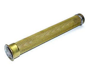

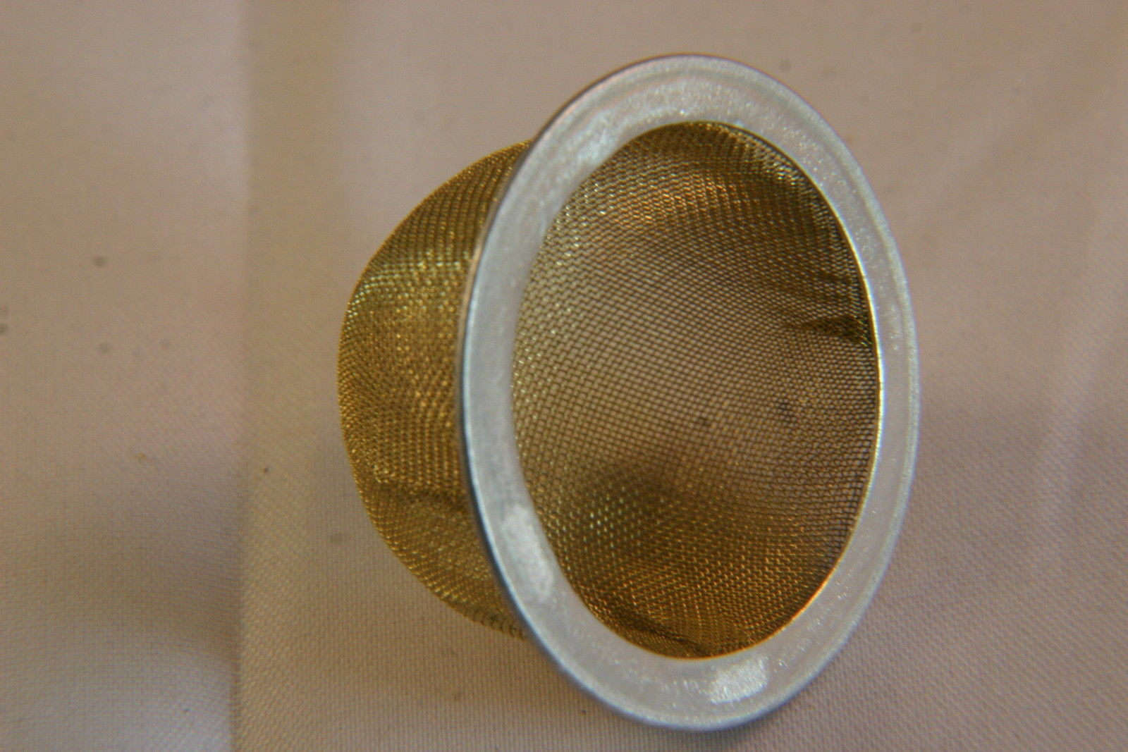

    Tanksieb war ebenfalls original verbaut, da gibt es ebenfalls von den Simson Moperl einen günstigen Ersatz für
    knapp € 2,00 (muss allerdings für einen 60mm Stutzen sein !!!)

    meiner wird noch zusätzlich mit einem Steigrohrsieb versehen, damit ich ggf. nicht die ablösende Beschichtung im Filter des
    Wassersackes habe ;)

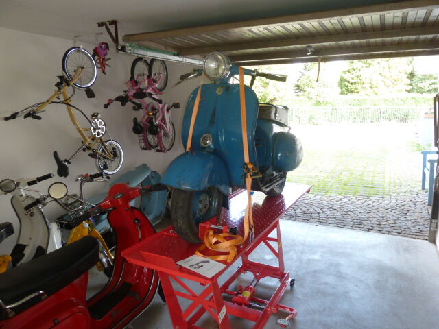

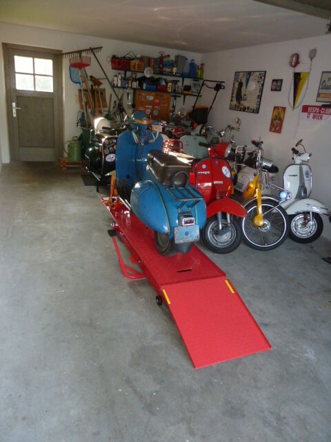

    Ein Freund aus Wien, kann mein "herumzangeln" am Boden in meinem Alter nicht wirklich sehen und
    hat mir eine kleine Hebebühne geschenkt und die wurde heute als Überraschung geliefert.
    ...man wir echt zum Kind mit solchen Spielsachen, habe den Roller garantiert 10* rauf und runter fahren lassen

    Kann das mit der Hebebühne seeeehr gut nachvollziehen! Ich schlag ja schon Purzelbäume wenn in meiner Amateur Garagenwerkstatt das Licht angeht - nicht auszudenken was ich machte bei einer (elektrisch!!) betriebenen Hebebühne!
    Weiter so! :thumbup:

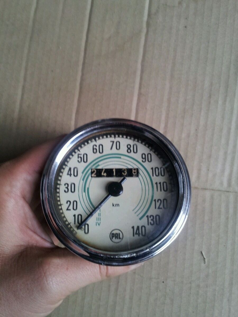

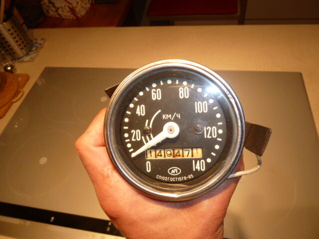

    heute kam mein Tacho, leider habe ich mich zu früh gefreut die Serie die ich erstanden habe (Bez. 1578-65) für die Typen
    M-72, K750, MW, Dnepr, Ural sind leider zu groß. Es muss hier wirklich ein (original Tacho) mit der Bezeichnung (1578-52)
    verbaut werden...also einer mit knapp 70mm Durchmesser (Chromring ca. 78mm).Ist aber weiter nicht dramatisch um €20
    kommt er in meine Tachosammlung
    (Tacho Ural mit Tachobeleuchtung)
    dafür habe ich einen PAL Tacho von einer JAWA ausfindig machen können, der würde mir auch gefallen
    die Tachos sind jetzt nur mal für die Zukunftsversion, wenn das Moperl über 100km/h rennen soll (wird), damit
    nicht ständig dann auf Tachoanschlag gefahren wird (der Originale funktioniert)
